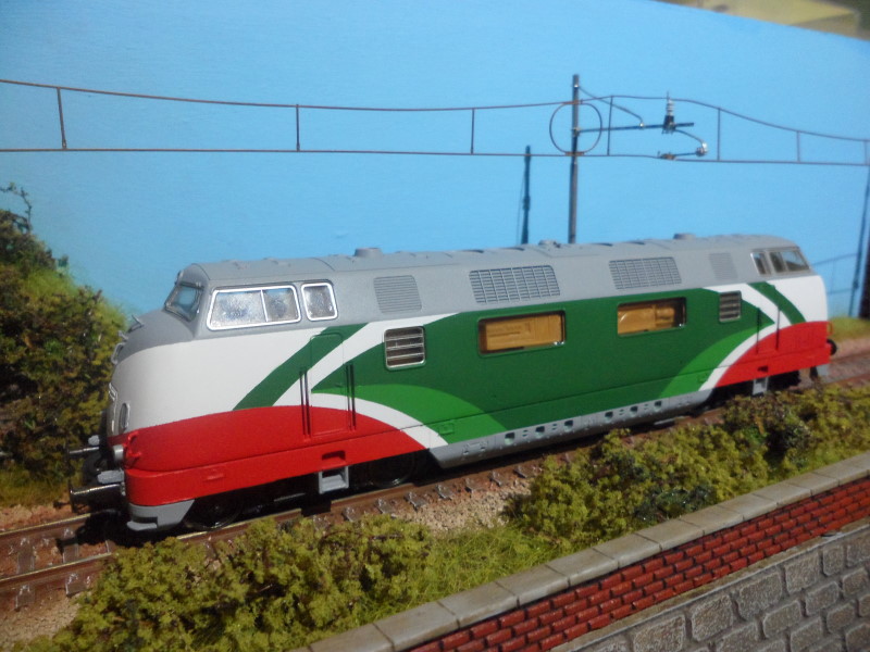

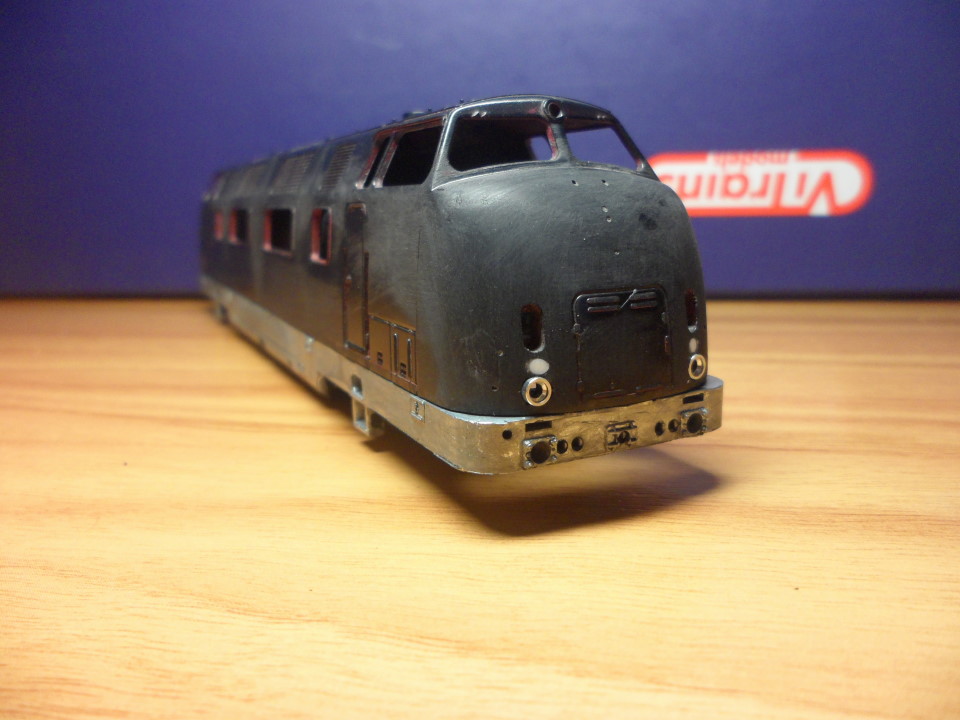

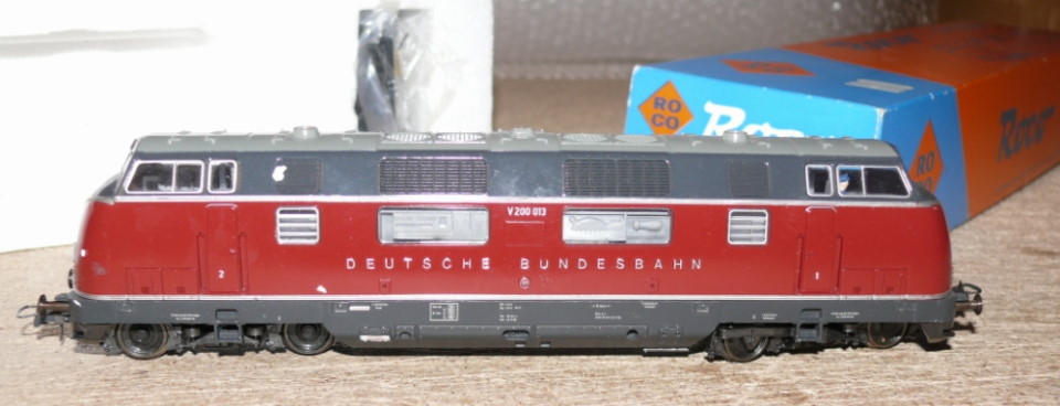

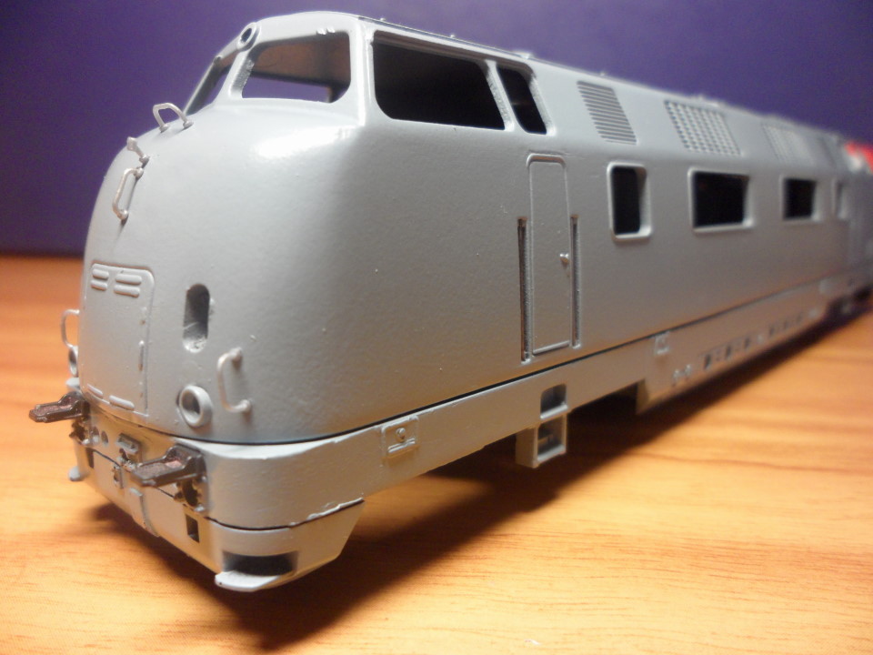

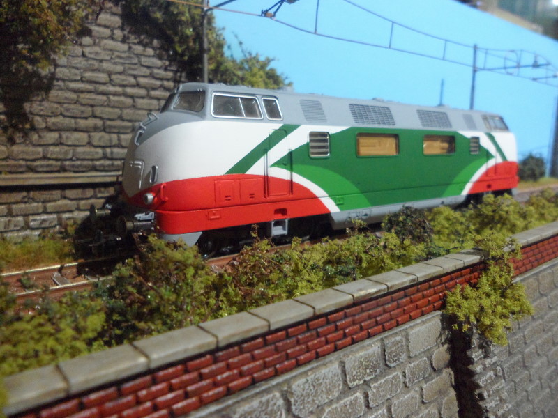

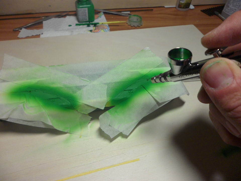

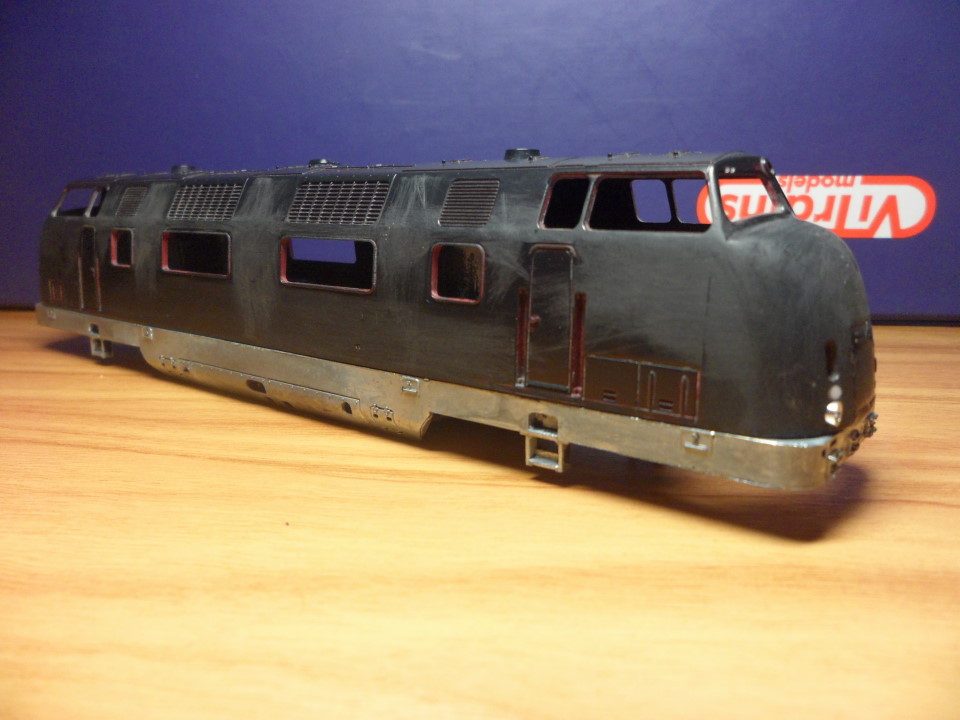

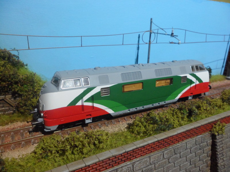

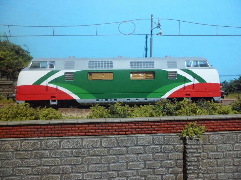

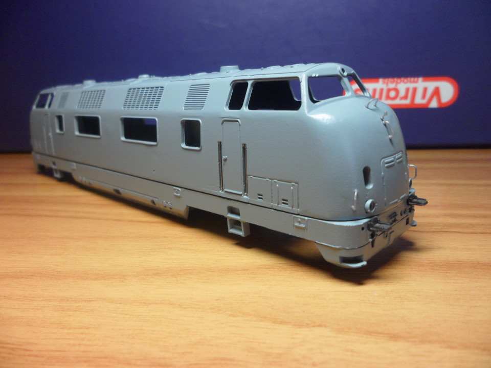

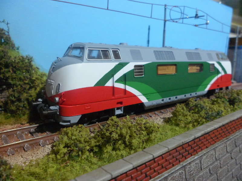

Un amico mi ha chiesto di realizzargli una V220 nella nuova colorazione FER partendo da una V200 Roco,fra l'altro l'aveva comprata a buon mercato proprio per questa elaborazione.Unico problema il modello era in versione d'origine,cioè con tutte le modanature e scritte laterali in rilievo,con tanta pazienza e buon olio di gomito ho dovuto fare un grande lavoro di carpenteria lavorando con cutter e carta vetra per eliminare le modanature e scritte.Tutte le 220 FER si differenziano fra loro,hanno diversità nei portelli,griglie,colorazione,quindi nessuna corrisponde a quelle riprodotte da Roco almeno per quello che riguarda portelli e griglie,per la colorazione abbiamo scelto una con le bavette frontali in grigio.Un'altro lavoro è stato quello di rifare la fanaleria,attualmente nella nuova colorazione hanno i fanali tipo loco FS,supporto più ghiera.La colorazione è stata abbastanza complessa ma tutto sommato mi sono divertito tantissimo,ora è pronta,dopo corsetta prova,per essere riconsegnata.

Ottimo lavoro Francesco.
In effetti le V220 FER hanno tutte differenze di coloritura sul frontale.
Con baffo grigio, baffo verde, senza baffo, etc...
