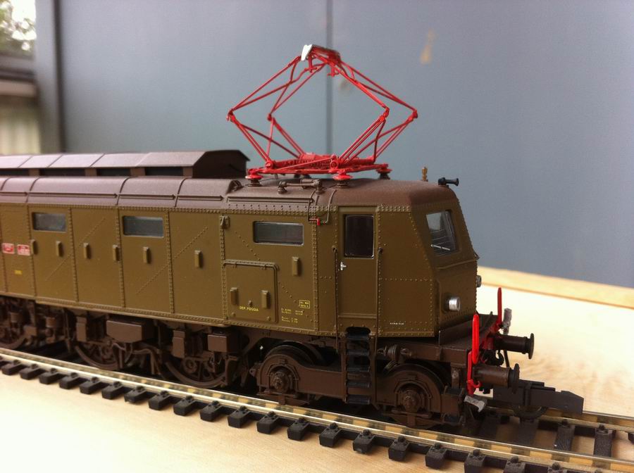

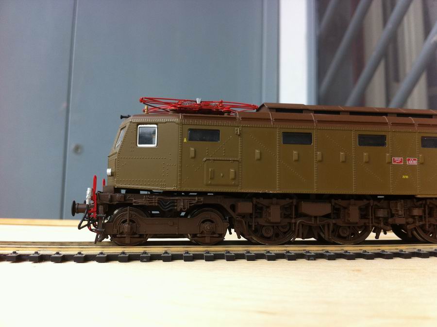

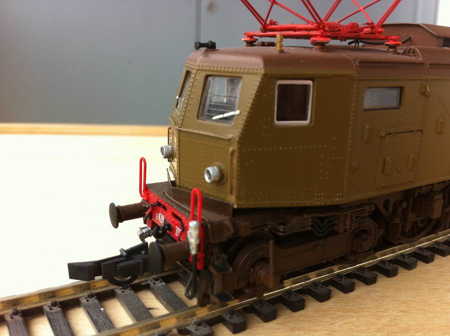

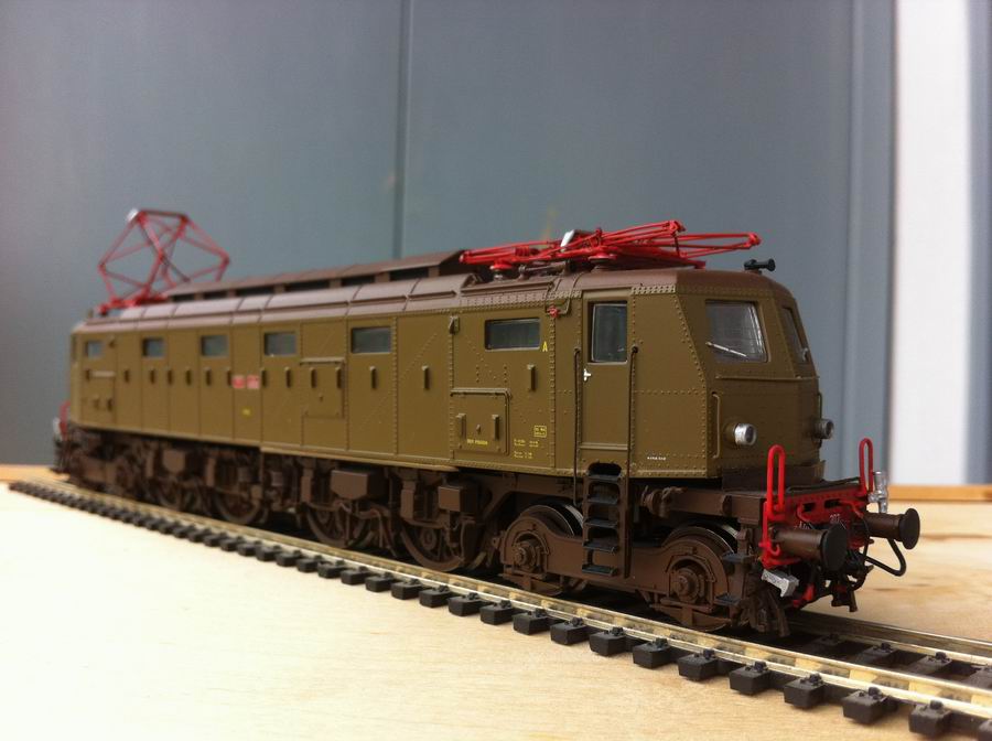

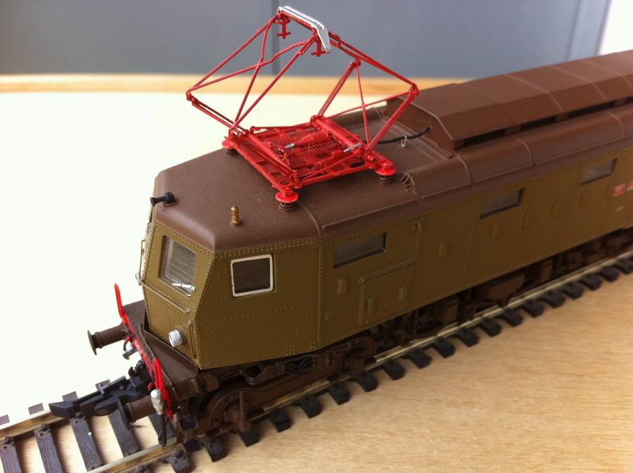

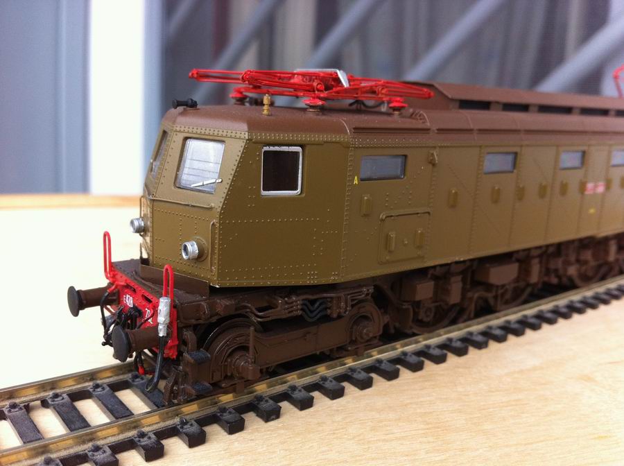

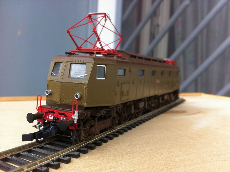

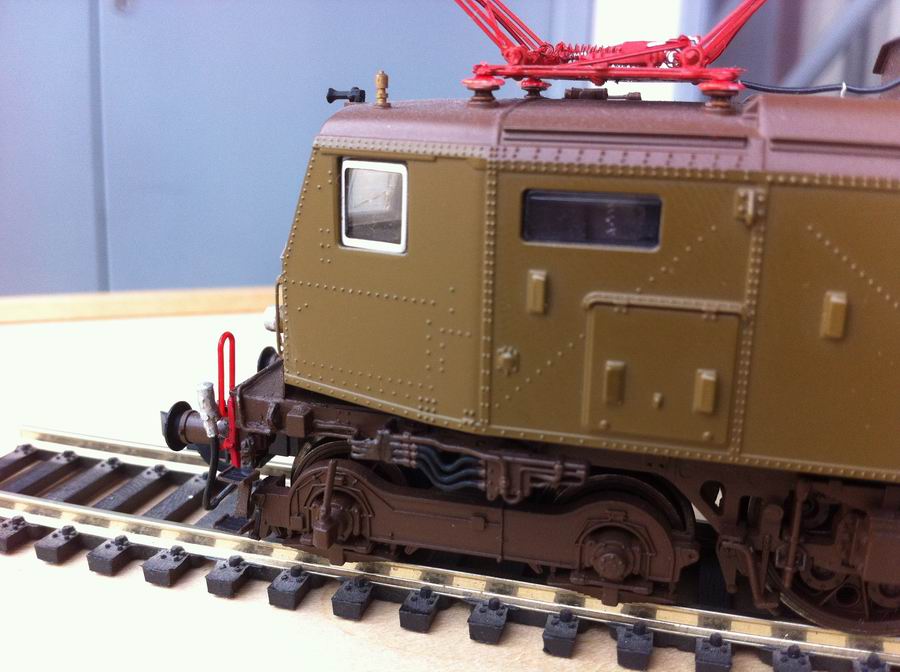

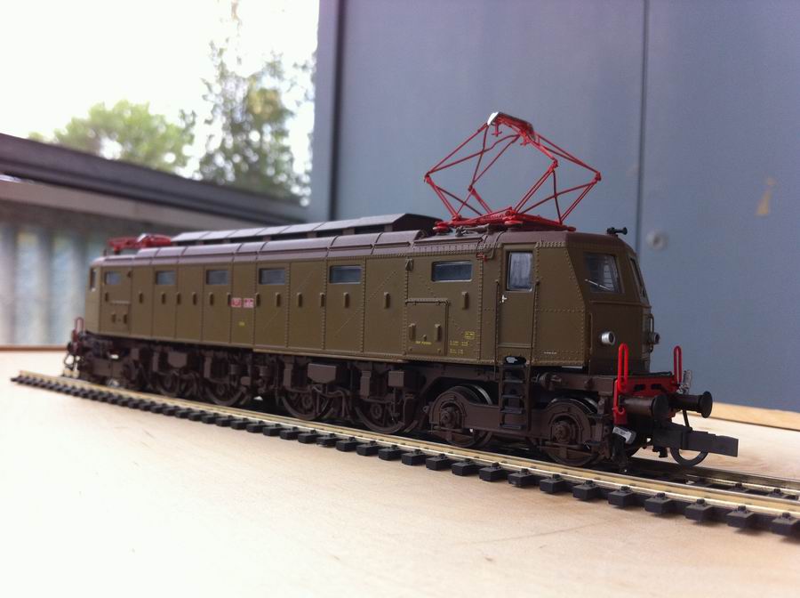

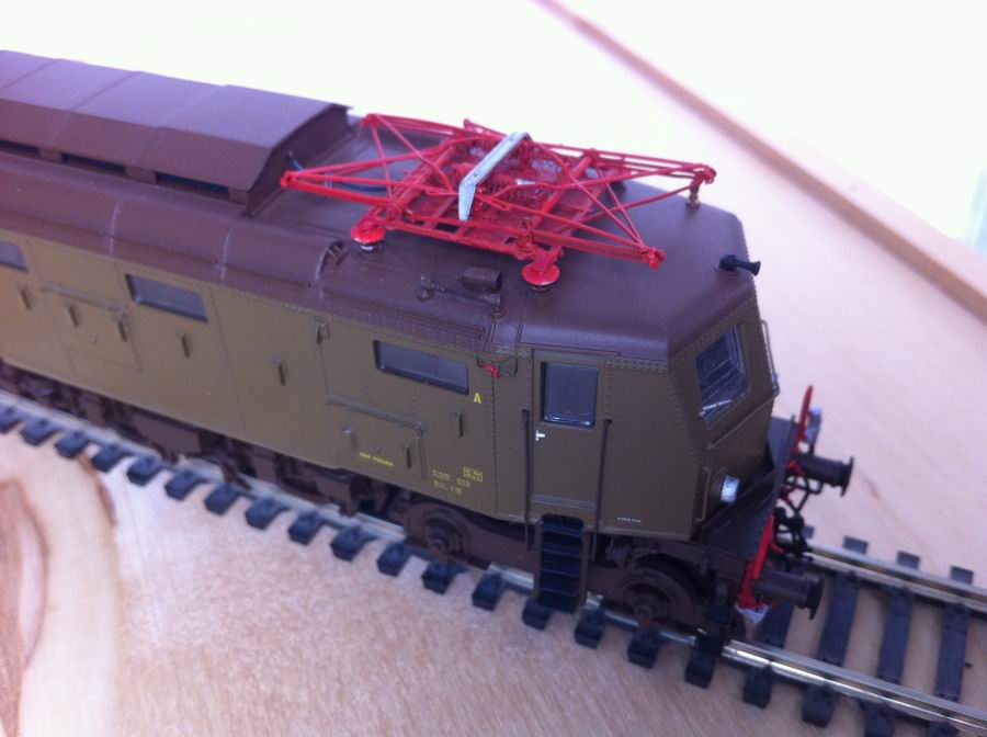

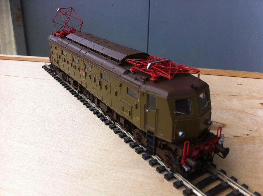

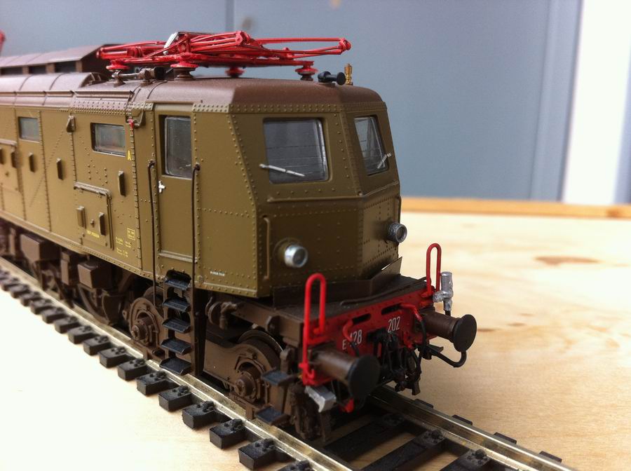

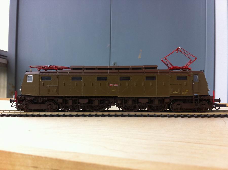

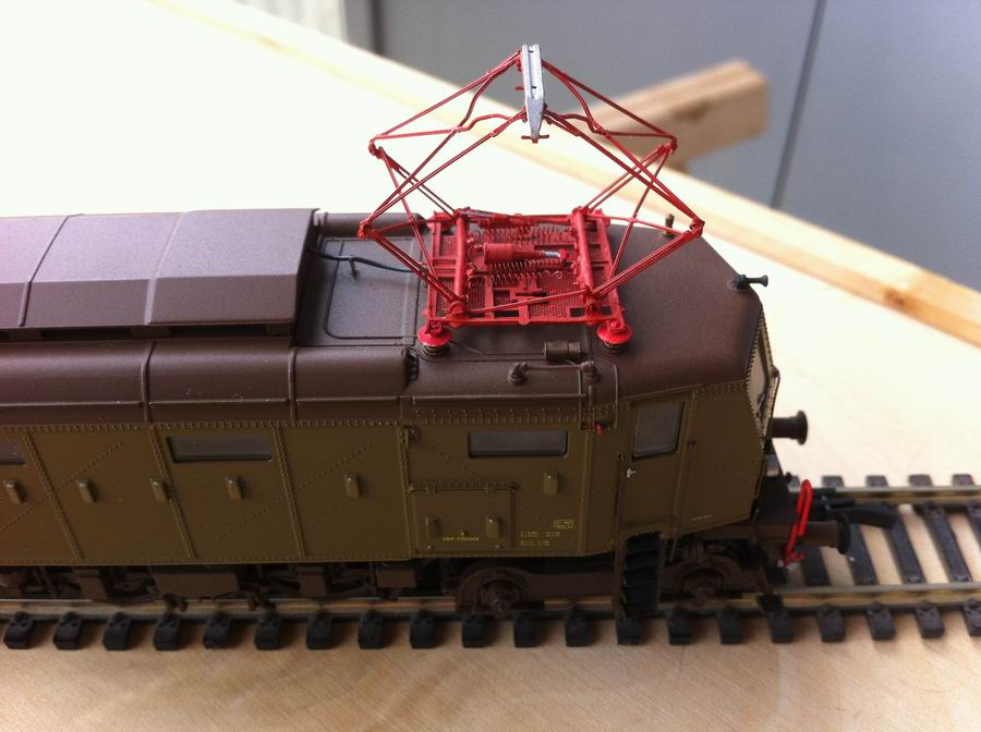

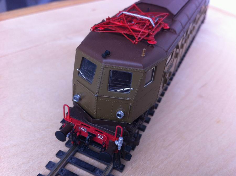

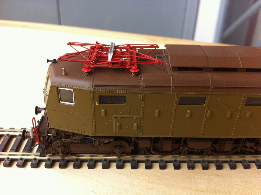

Ciao a tutti, come di mia abitudine, ho voluto migliorare la già bellissima loco E428 202 Rivarossi, facendo un lavoro che io definisco "leggero", iniziato qualche anno fa e ripreso recentemente.

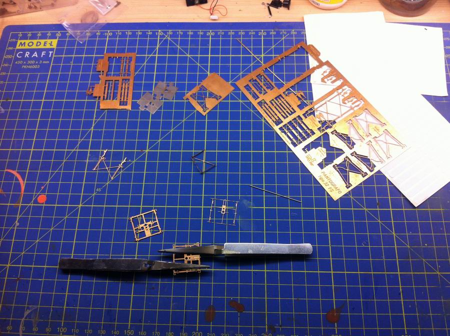

Ho iniziato subito con il sostituire quegli orrendi pantografi FS32 con quelli in kit di MdF che hanno migliorato parecchio l'estetica restando ben piatti a riposo, togliendo la vite centrale e spianando la prolunga di plastica e poi incollati agli isolatori e hanno ricevuto la colorazione in rosso sulla parte superiore dell'isolatore.
Ho poi sostituito il cavo AT sul tetto e dotato di staffe reggicavo dall'assortimento MdF, operazione che ha comportato la stuccatura delle vecchie sedi dei cavi stampati originali e quindi la riverniciatura integrale del tetto e dello sfogatoio con colore castano Puravest dato ad aerografo.
Con l'occasione ho ricostruito i tientibene più fedeli al vero e verniciato gli interstizi dei sfogatoi in nero opaco.
Ho sostituito tutti i corrimano con filo in acciaio tenero da 0.3 e verniciato con colori Puravest, ho fissato le scalette alle casse, che comunque garantiscono un'escursione abbastanza ragionevole, più che sufficiente per me.
Per quanto riguarda il carro, l'ho completamente riverniciato in bruno ed ho montato i smorzatori centrali snodati con il sistema più volte spiegato sulle riviste, ho ricostruito le tubazioni sottocassa, le cassette di derivazione elettrica, i ganci di sollevamento dei semicarri e le tubazioni dell'aria che vanno verso le traverse di testa.
Ho costruito in cartoncino l'appoggio dei carrelli Ap1110 che occupa lo spazio tra carrello anteriore e carro e ricostruito il sistema di appoggio, mascherando l'antiestetica molla originale e poi verniciato in bruno.
Ho tolto quelle brutte lame paraneve originali e le ho ricostruite con del lamierino in alpacca (avanzato dai kit dei VFccs di LM) e verniciato in bruno.

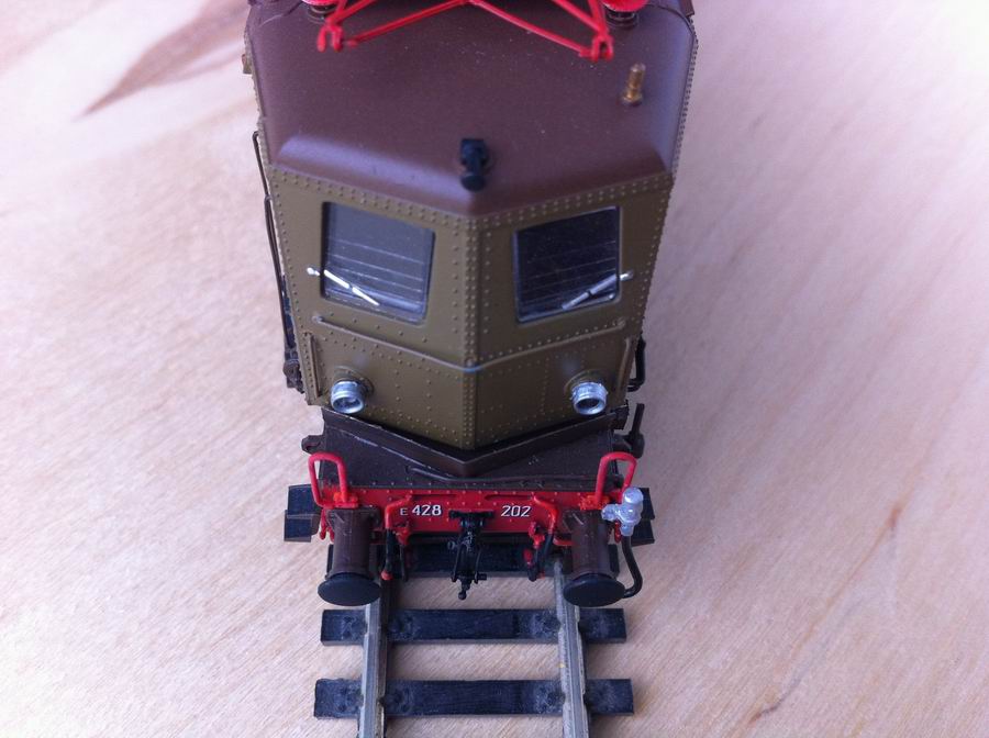

Sostituzione dei respingenti e delle ghiere dei fanali entrambe con ricambi Roco, montato i cacciapietre MdF di tipo più moderno sui carrelli anteriori e completi di traversina anteriore, ho montato i ganci di officina MdF, gancio snodato Hornby e per ultimo l'ho digitalizzata con un decoder "scoppia-loco" Hornby.
Ho ritoccato alcuni particolari quali maniglie tubazioni anteriori e Rec con colori Puravest.
Estenderò il lavoro fatto sulla 202 anche alle altre 3 locomotive E428 in mio possesso, in modo da uniformare il parco.
PS: avrei voluto sostituire anche i tergi con quelli MdF e non è detto che lo farò successivamente e soprattutto... scusate la "quantità" delle foto, come si dice... per la spiegazione parlano più le foto che un testo.
Ciao a tutti.
Alessandro

Ottimo lavoro Alessandro, ne ha guadagnato molto ! .. 428 sempre una macchina bellissima...Molto belli i pantografi, un suggerimento che terrò a mente , anche per gli altri dettagli, ce l'ho anch'io, non in versione AP .

Ottimo lavoro!
Solo che gli isolatori nella parte superiore sono bianchi. Inoltre ti consiglierei di non usare il rosso Puravest che, come già molti modellisti hanno evidenziato, non è fedele nella tonalità, come si può notare nelle differenze tra le parti ritoccate e il pancone originale (anch'esso non proprio perfetto come tonalità).

Bravo Alessandro. Ottima elaborazione. :wink: Saluti. Egidio. :cool:

Complimenti Alessandro, ottima elaborazione :wink: Massimiliano :cool:

Ottima elaborazione. Con i nuovi pantografi e con le altre migliorie ha assunto un tono molto realistico. Un po' di patina di usura darebbe il tocco finale.
Per quanto riguarda gli isolatori ricordo di aver visto qualche foto in cui sono verniciati di rosso, anche se non è molto usuale.

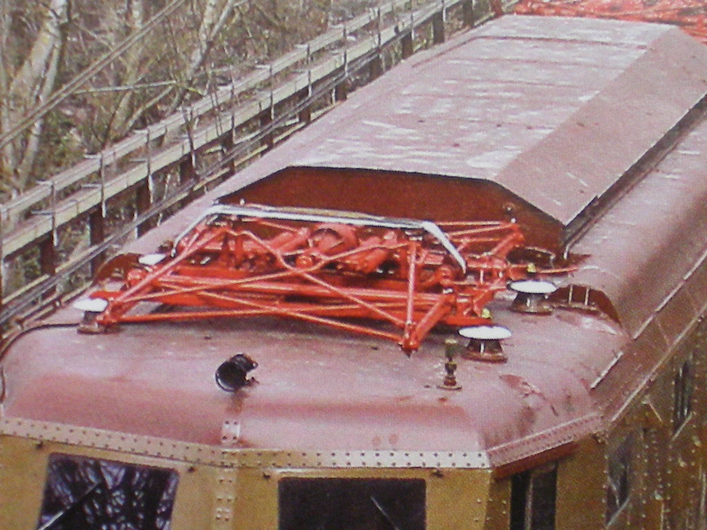

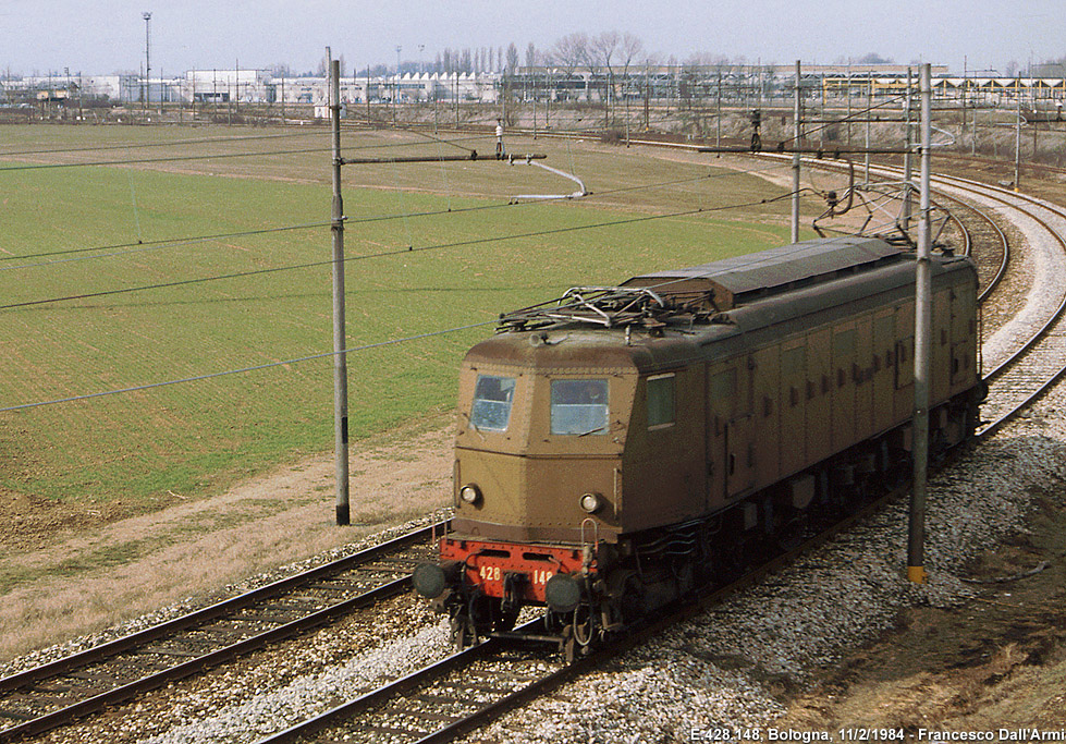

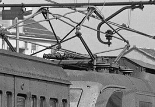

carlo mercuri ha scritto:
Ottimo lavoro!
Grazie mille Carlo.
Vorrei farti notare però che tu hai postato la foto della 202 in epoca attuale, rimessa in marcia per i treni storici, quindi di epoca attuale alla quale in revisione sono stati tolti i piattelli distanziali rossi tra isolatore e staffa pantografo. Quindi con la parte dell'isolatore ceramico in bella mostra...
Io ho riprodotto la versione 70/80 del 32, quindi con piattello rosso a copertura dell'isolatore, presente sia su E626, E326 e E428, facilmente visibile in tutte le foto.
L'unica mia dimenticanza magari, sarebbe quella di verniciare l'isolatore vero e proprio in bianco... :cool:
Per essere chiari ti posto la foto della 202 con la mancanza del piattello distanziale rosso:

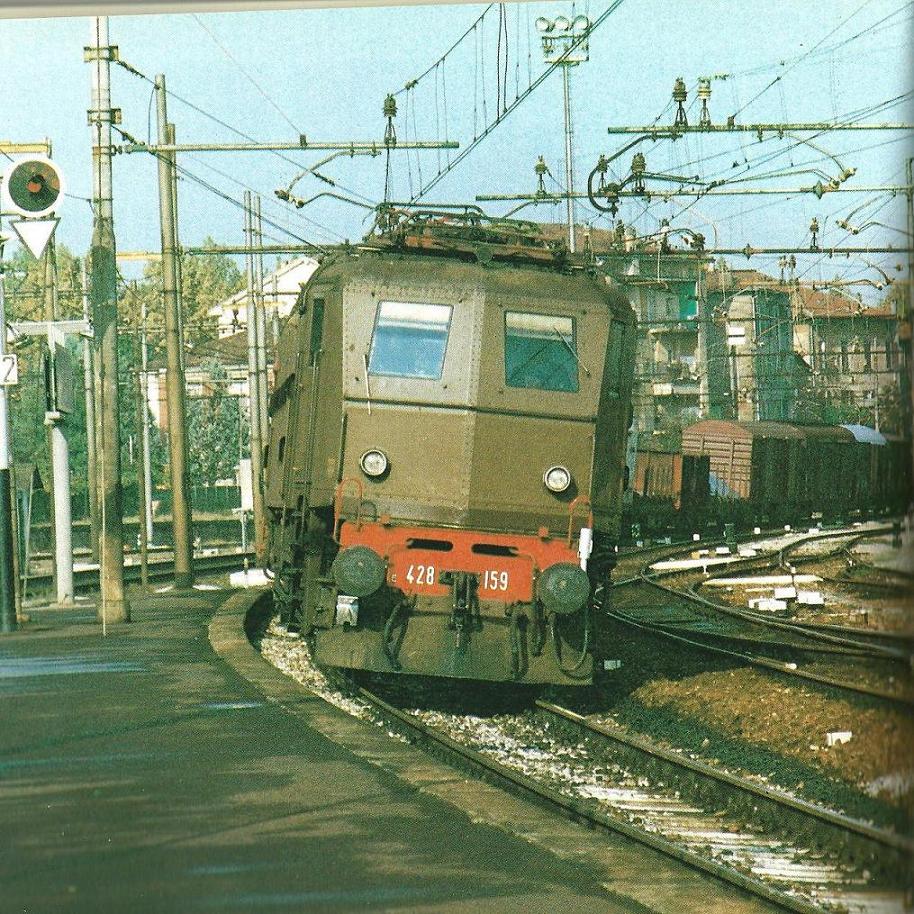

e con il piattello montato in origine, tale accessorio è ancora presente sulla 209 di Pietrarsa:
14,52 KB
22,29 KB
27,55 KB
Per il resto... grazie mille... :cool:

Ale ne sai una più del diavolo......
Le ghiera cambiano completamente volto al frontale mentre dei panto inutile fare commenti. ....sempre inimitabili mdf.

Un bel lavoretto Alessandro, non c'è che dire, i pantografi MdF sono perfetti, la macchina cambia aspetto. Per quanto riguarda il colore rosso, di Puravest esiste il rosso pantografo, diverso dal rosso segnale della stessa marca (adesso non ricordo il codice ma l'ho visto su Tecnomodel). La loco è già bella di suo ma con le tue modifiche ovviamente ha migliorato, io l'avrei completata con le tendine parasole in cabina e poi.... una bella sporcatura (ma non troppo !), ciao.
