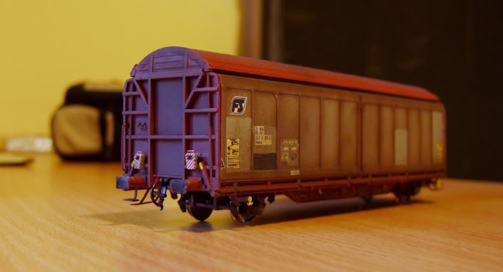

Salve vorrei pareti su come realizzare le luci di fine convoglio per un carro merci grazie mille ....
p.s allego una foto ,per il tipo del carrello merci grazie mille a tutti

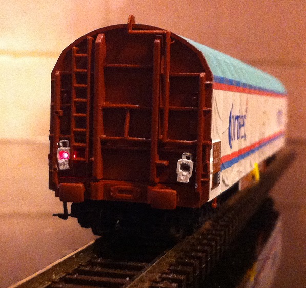

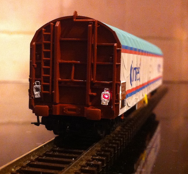

Io ho usato le lanterne di Almrose. Purtroppo non posso fartele vedere accese, perchè ne ho rotta una durante il montaggio e non ho ancora rimediato [8]
34,05 KB

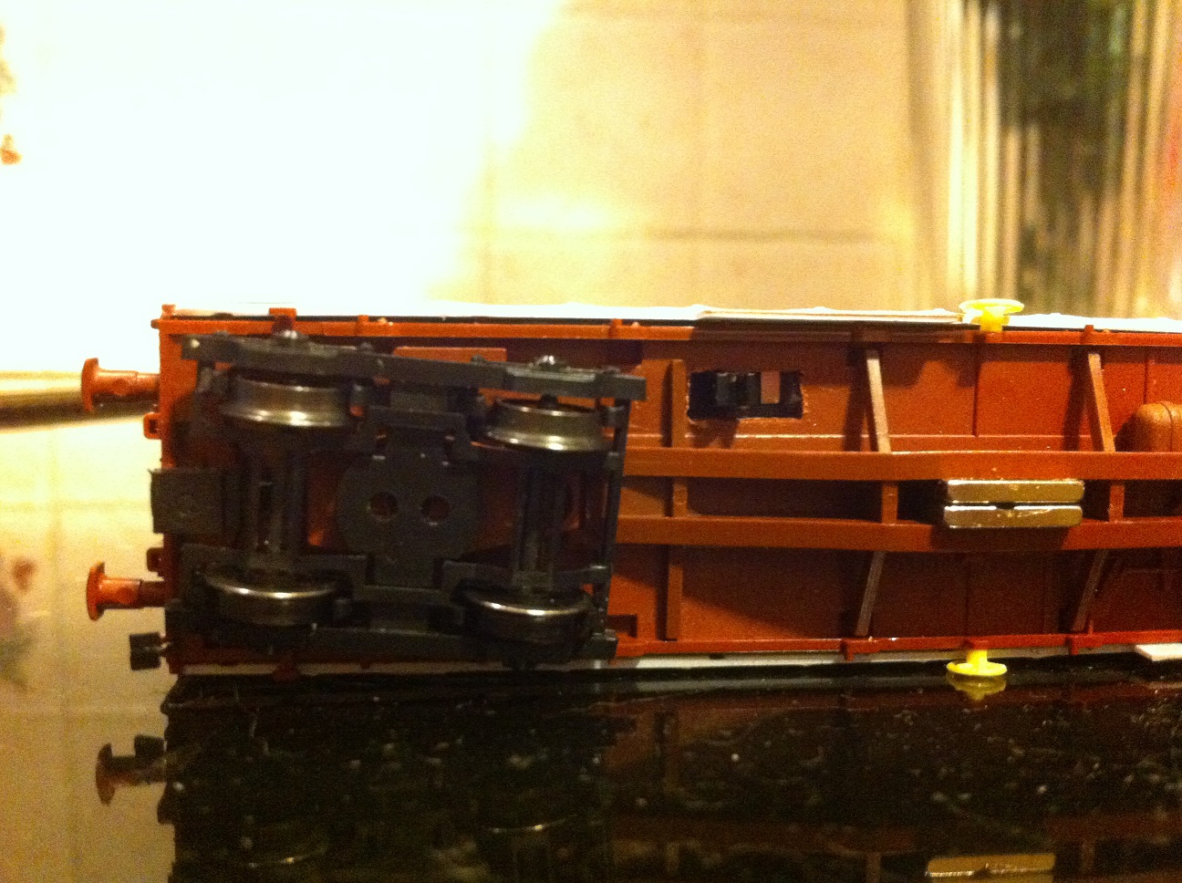

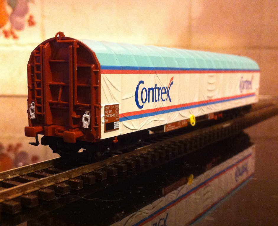

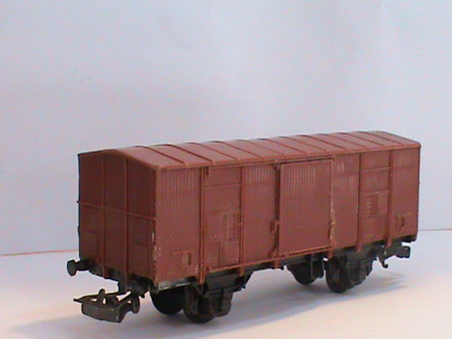

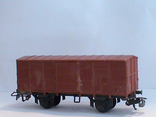

A suo tempo presi un kit di Magotren e le installai sul un Carro TTMKit e devo dire che fanno la loro figura.
Tornati da Novegro ho installato lo stesso Kit su un carro scala TT comprato durante la fiera.
293,97 KB
144,29 KB
168,39 KB
425,44 KB
Il kit è composto da due circuitini, che comandano i led, due pile ministilo e l'interruttore per l'accensione/spegnimento.
Il tutto sta giusto giusto dentro il carro.

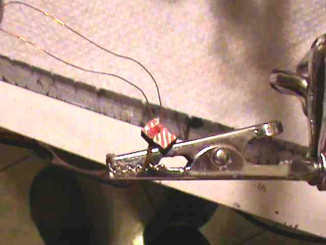

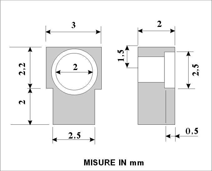

Questo è lo schema delle lanterne che mi sono costruito in H0:
I disegni:
16,03 KB
La lanterna terminata:
12,34 KB

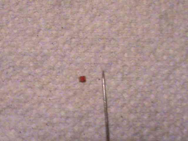

Il led SMD rosso (paragonato ad uno spillo):
12,91 KB
16,6 KB

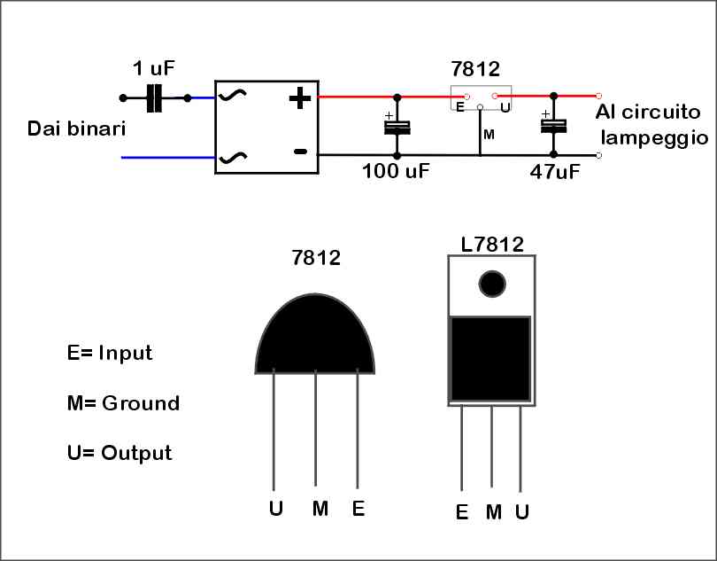

Lo schema del circuito:
35,21 KB
Schema del circuito ausiliario per l'alimentazione di DCC:
20,84 KB

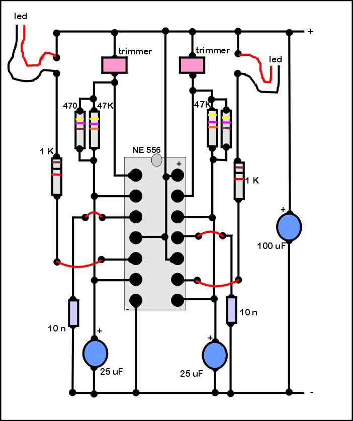

Fede qui trovi una mia elaborazione molto casareccia :wink:
topic.asp?TOPIC_ID=9109&whichpage=2
E' quasi a fine pagina, Massimiliano :cool:
