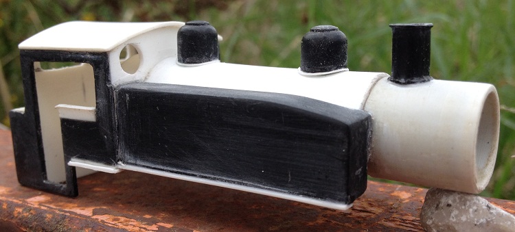

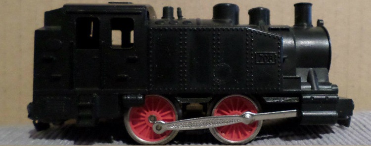

Ciao a tutti, ecco una mia nuova avventura:
Mi hanno regalato alcune locomotive giocattolo acquistate ad un mercatino dell'usato, tra le quali c'èra la famosa Gr831 Jouf, che in realtà non ha niente a che vedere con la Gr831.
Ho notato però alcune piccole somiglianze con l'originale, perciò mi sono detto: Scatta L'elaborazione!
Eccola quà con l'avanzamento dei lavori ad oggi:

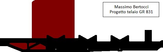

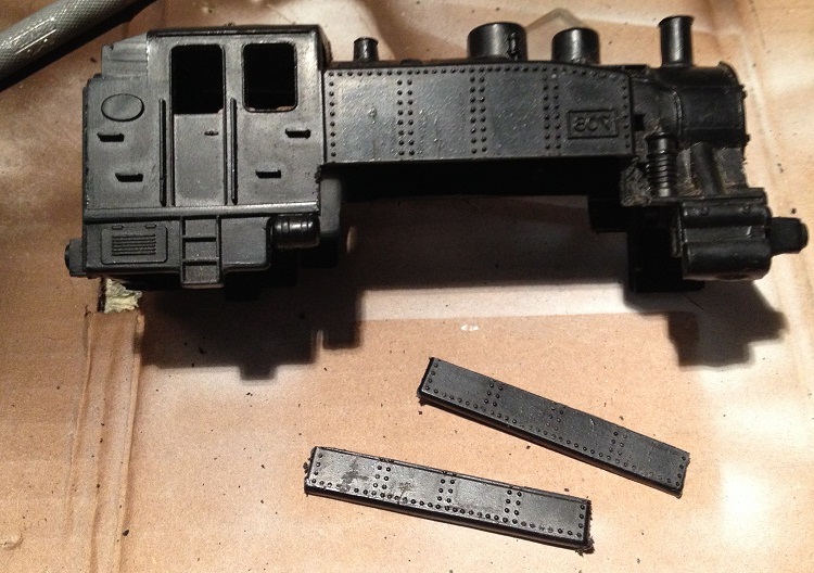

Per ora della Jouf ho utilizzato i fianchetti della cabina, le casse dell'acqua ed il camino...
La meccanica sarà totalmente riprogettata, con la trazione su tutti gli assi.
Questo è il progetto base dei longheroni:
16,19 KB
La parte alta deve essere rivista e conterrà il motore.
Massimo

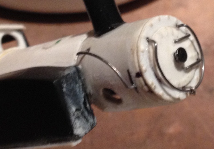

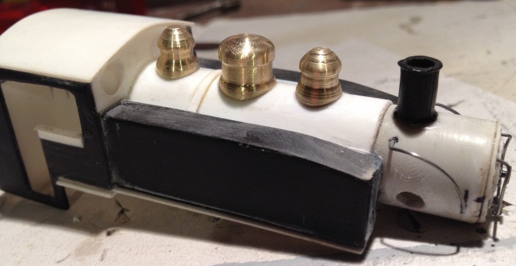

Qualche piccolo passo avanti:
Costruito il coperchio della camera fumo e mancorrenti frontali, e visto che dovevo fare il duomo al tornio in ottone, ho deciso di rifare anche le sabbiere, togliendo quelle in plastica antiestetiche che avevo messo inizialmente...
