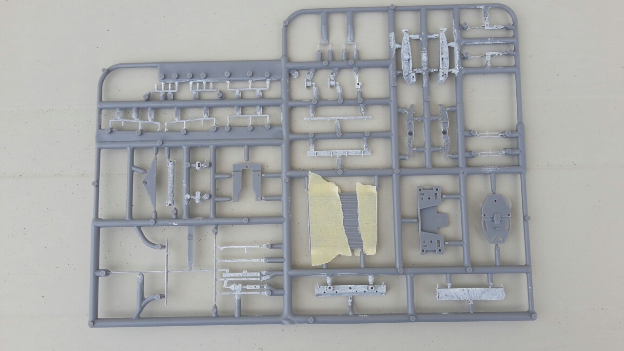

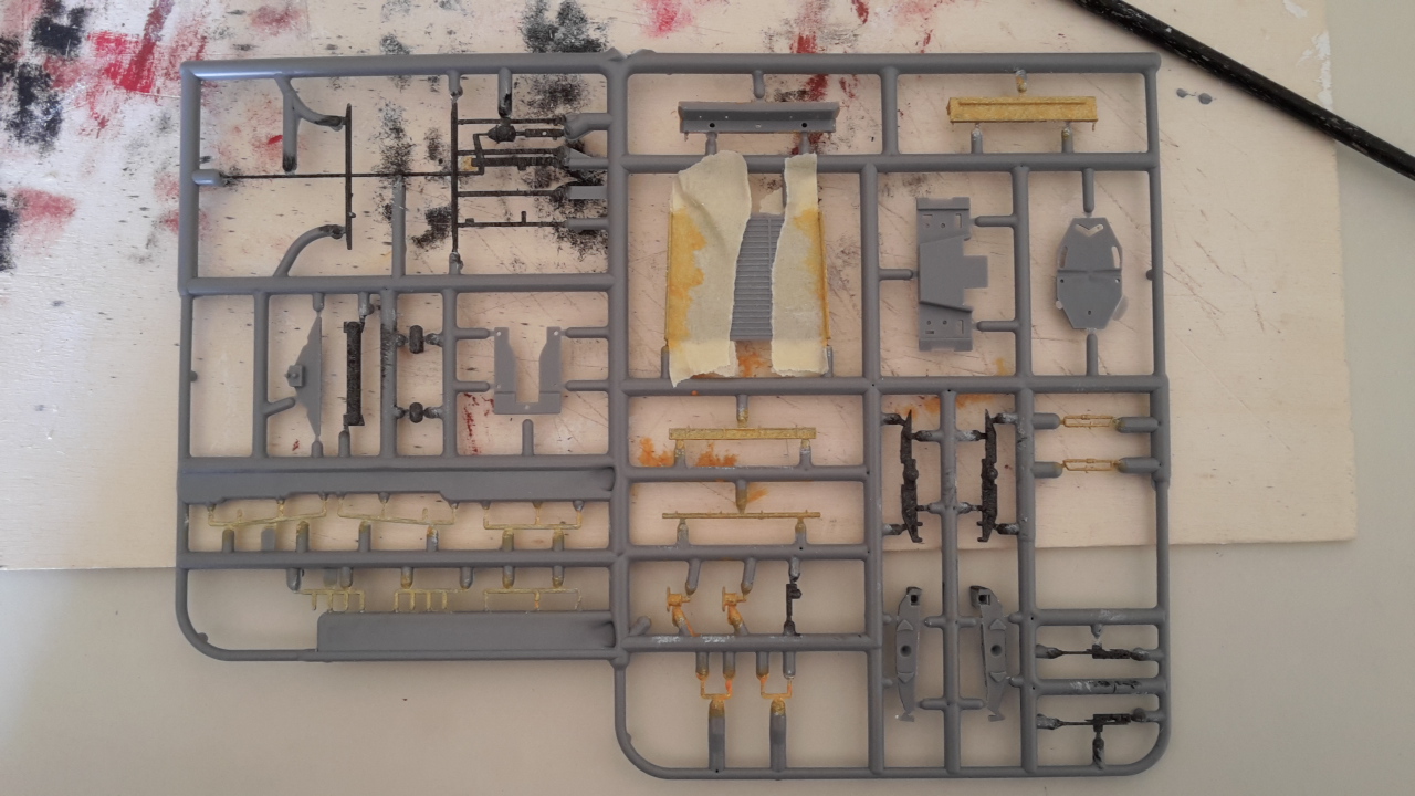

Sono andati avanti col lavoro, tutti i pezzi da colorare hanno subito una mano di bianco acrilico a pennello di base e, sempre a pennello (non ho alternative), ho cominciato anche con la colorazione definitiva tra nero e arancione. Il lavoro é tanto, tutti i pezzi ammontano a 424 compresi i carrelli, ganci etc...
