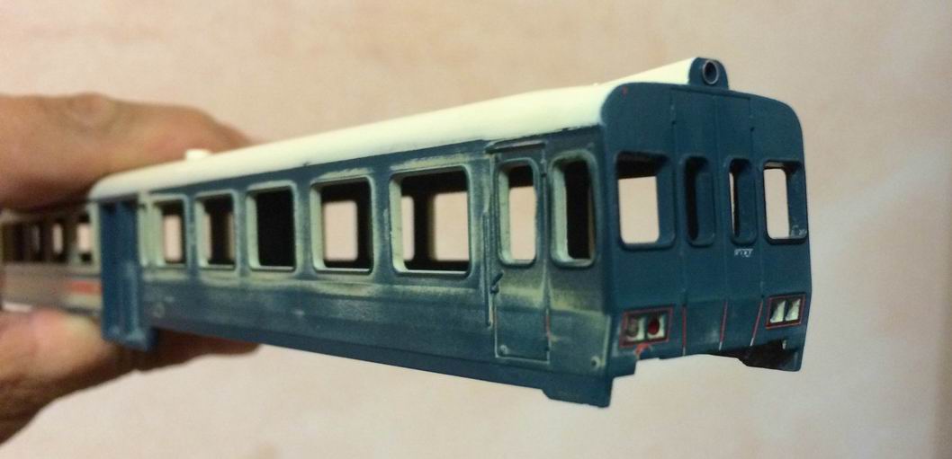

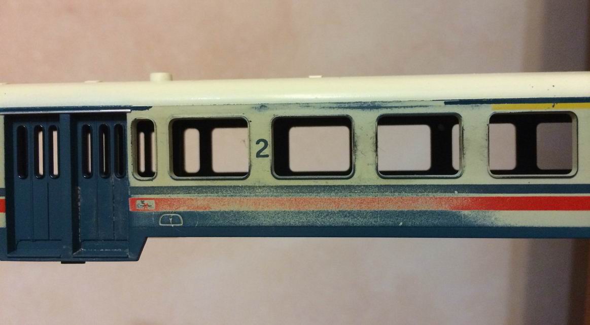

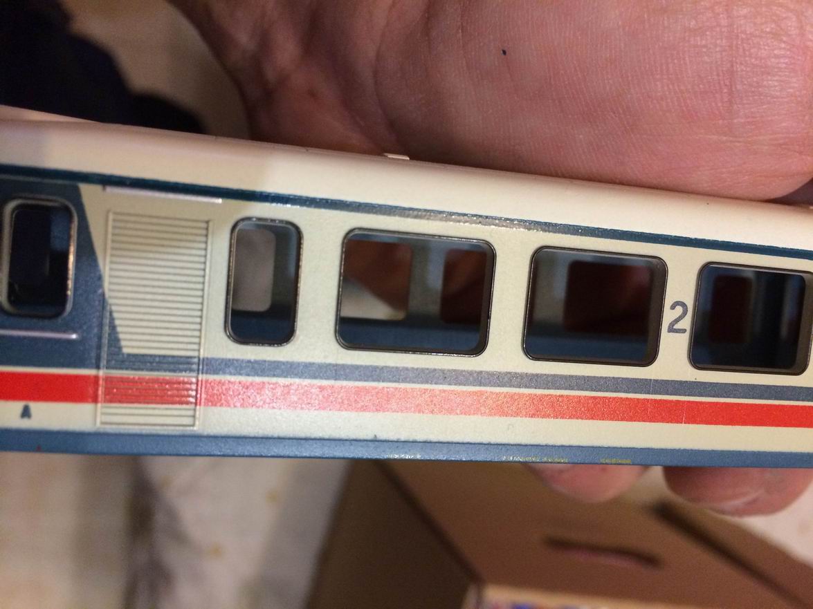

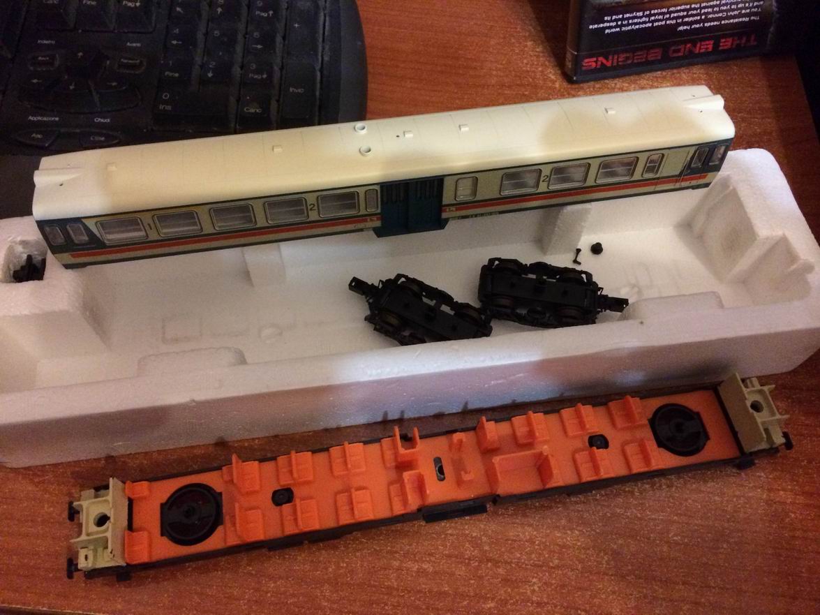

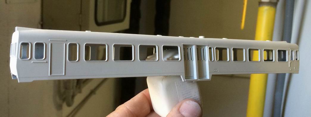

Ho iniziato con l'acquisto del mezzo sul sito di aste, e dopo aver smontato completamente il mezzo ho iniziato con la sverniciatura integrale con alcool ed ovatta:
146,35 KB
119,59 KB
72,39 KB
48,5 KB

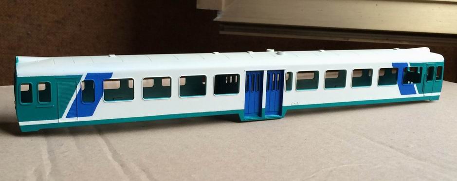

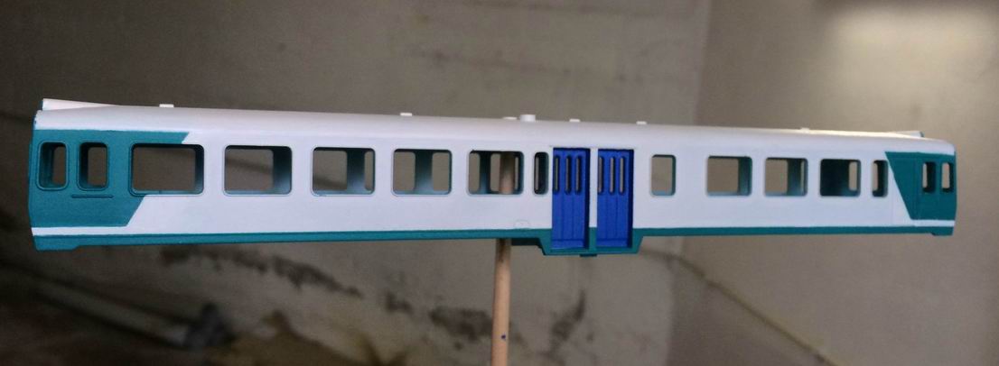

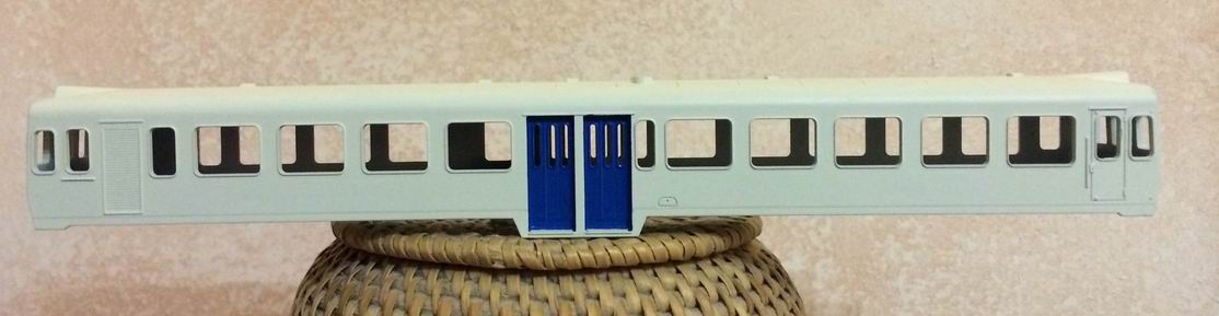

Dopo di che con l'aerografo ho dato qualche mano di bianco Xmpr:
43,42 KB
46,13 KB

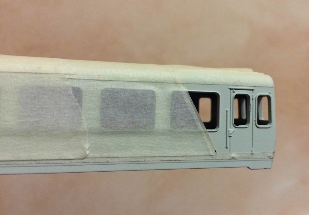

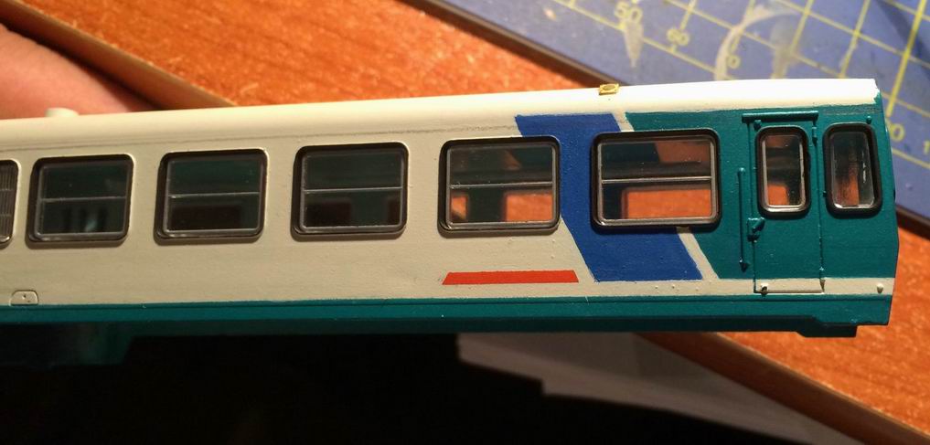

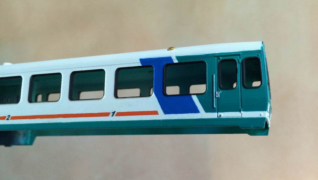

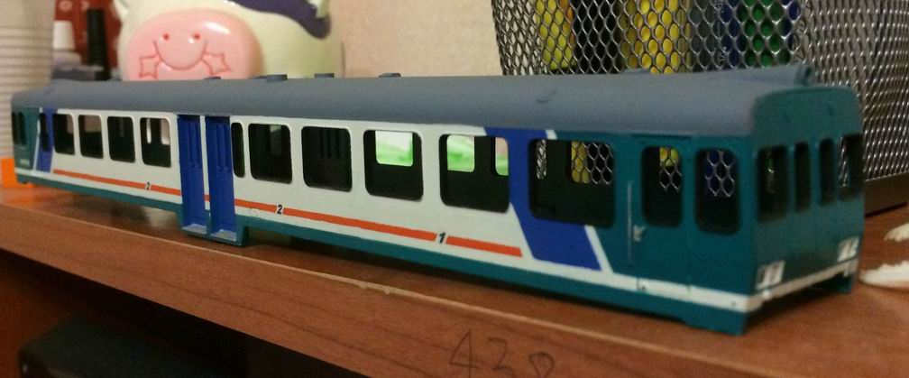

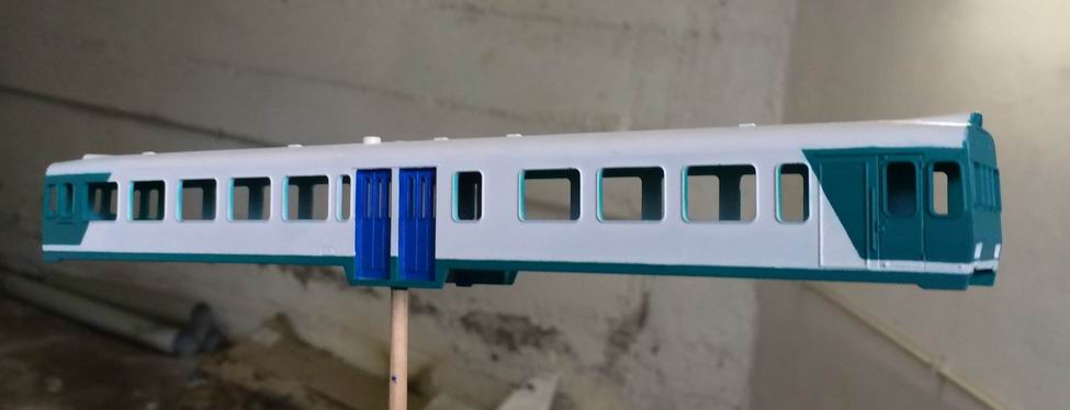

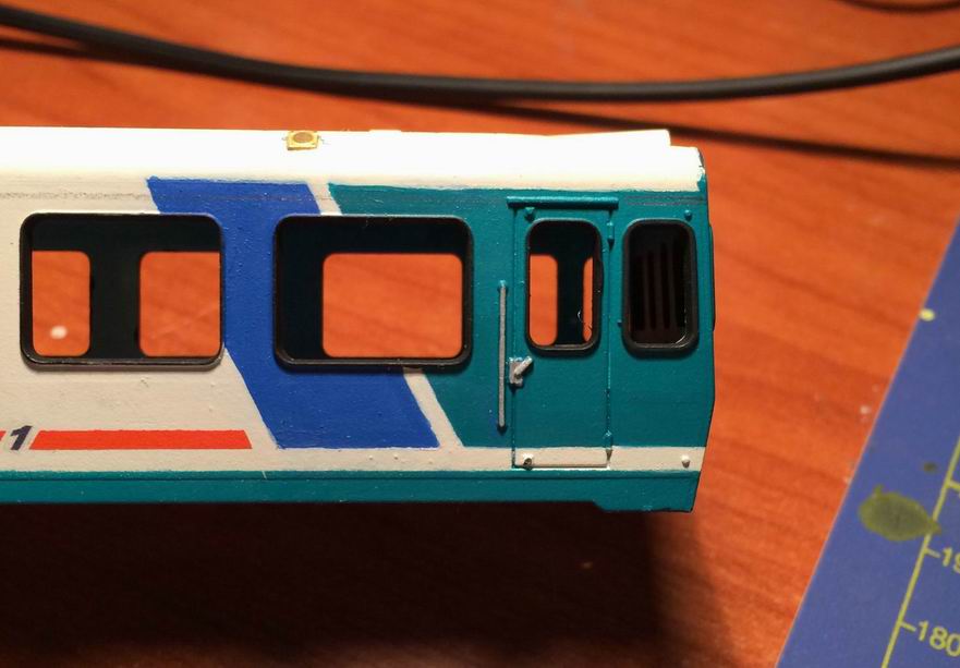

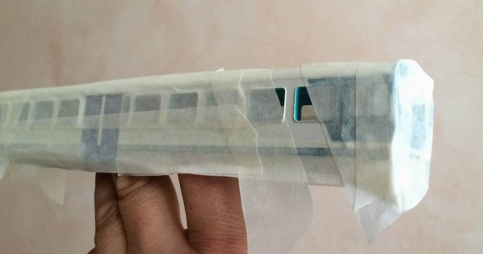

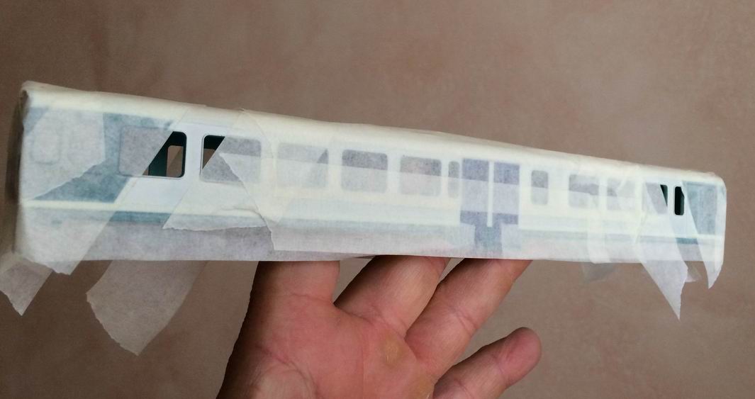

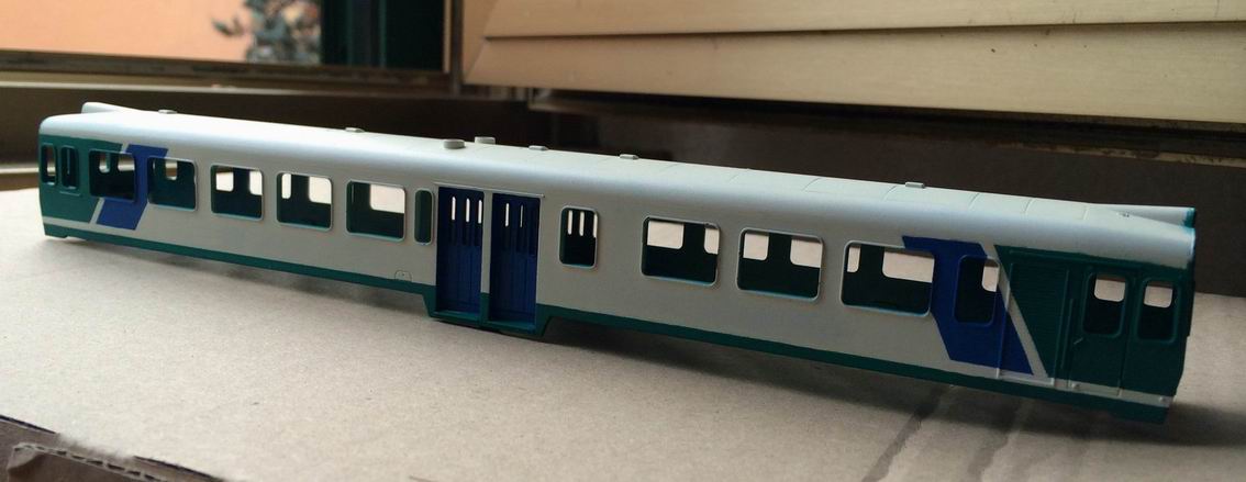

Ho mascherato, come al solito, con carta da carrozziere per ricreare le due bande diagonali Xmpr/vomito e ho fatto il fontale, lasciando per ultimo il tetto, che solo Dio sa quanto ho dovuto tribolare per trovare il colore giusto.
59,49 KB
48,63 KB
38,16 KB
31,33 KB
35,29 KB
56,98 KB
43,22 KB

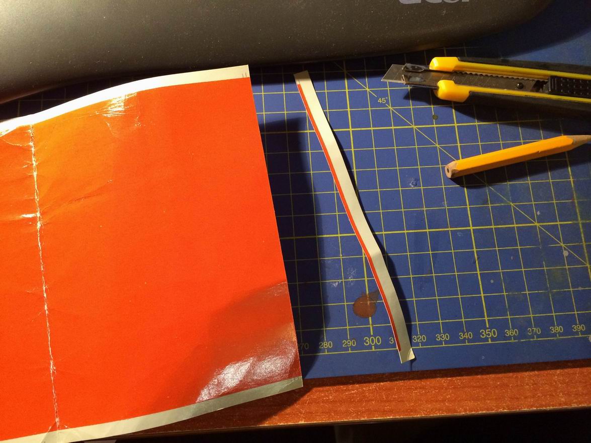

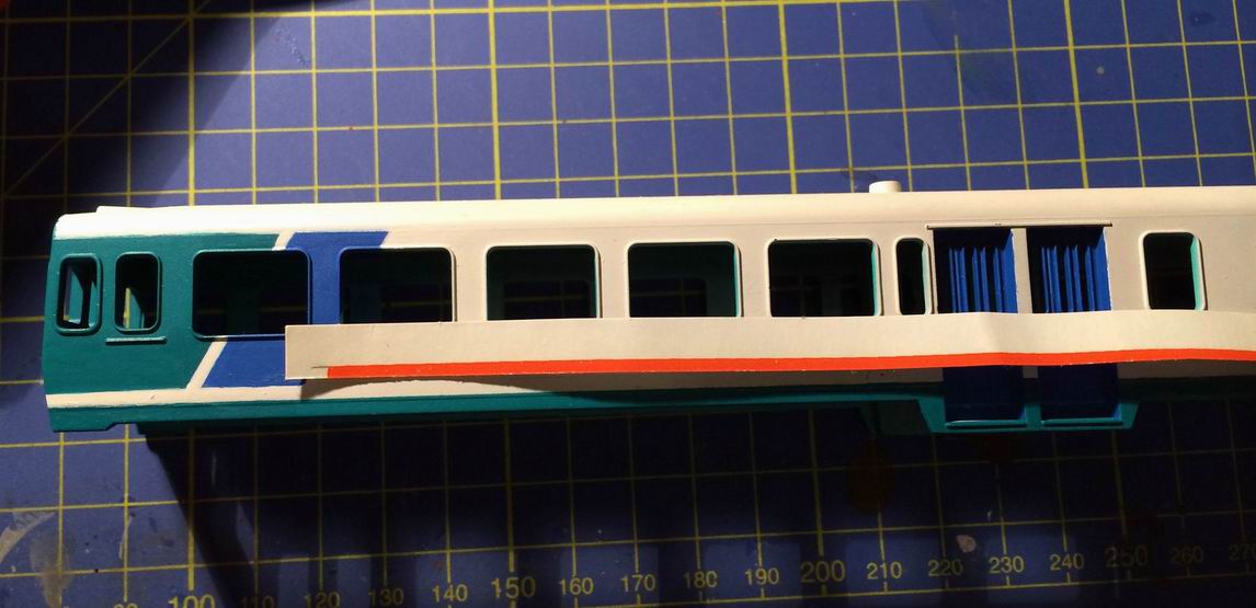

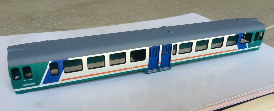

Poi non ci mettiamo il problema delle strice arancio... :sad:
Sono riuscito per caso a trovare i fogli di Tauro Model, il primo foglio era da buttare perché si sgretolava al contatto con l'acqua, il secondo un po meglio ed alla fine ho deciso di utilizzare quello, anche se non eccellente...
144,2 KB
74,27 KB
150,74 KB

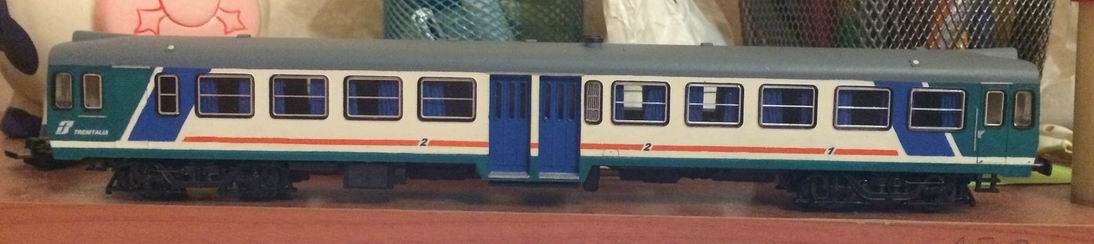

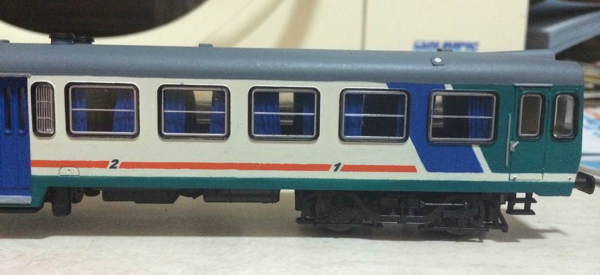

Ciao a tutti i lavori proseguono...

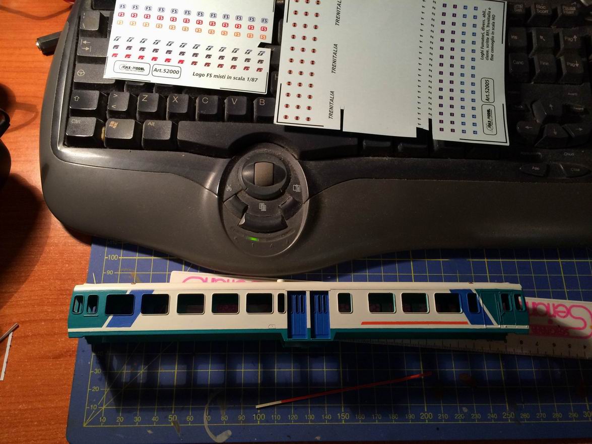

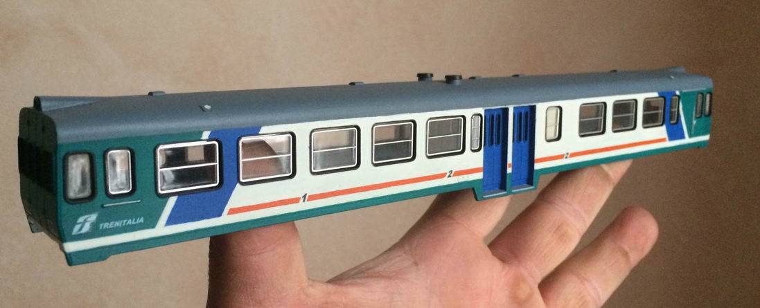

Dopo l'installazione delle righe arancio, ho ricostruito le antenne per l' SSC sul tetto, ricavandole da degli aggiuntivi in ottone avanzati dal kit delle draisine Lineamodel.

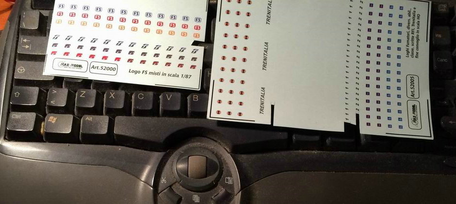

Fatto ciò, ho ordinato da MaxModel delle decal che facevano al caso mio, quelle delle numerazioni di classe, scritte Trenitalia e loghi.
Ed ecco la tribolazione... come posso trovare la comparazione dei Puravest con il tetto in grigio RAL 7031. Un'attenta analisi di tutti i colori mi ha portato a trovare un grigio Puravest mostruosamente identico alla livrea Xmpr!
Finita tutta la verniciatura di base ho preferito passare, come di consuetudine, 3 o 4 mani di trasparente satinato Puravest e rimontare i vetri dei finestrini.
A presto per gli aggiornamenti...
87,75 KB
59,9 KB
67,79 KB
59,29 KB
57,73 KB
55,5 KB
61,71 KB
60,27 KB
67,53 KB

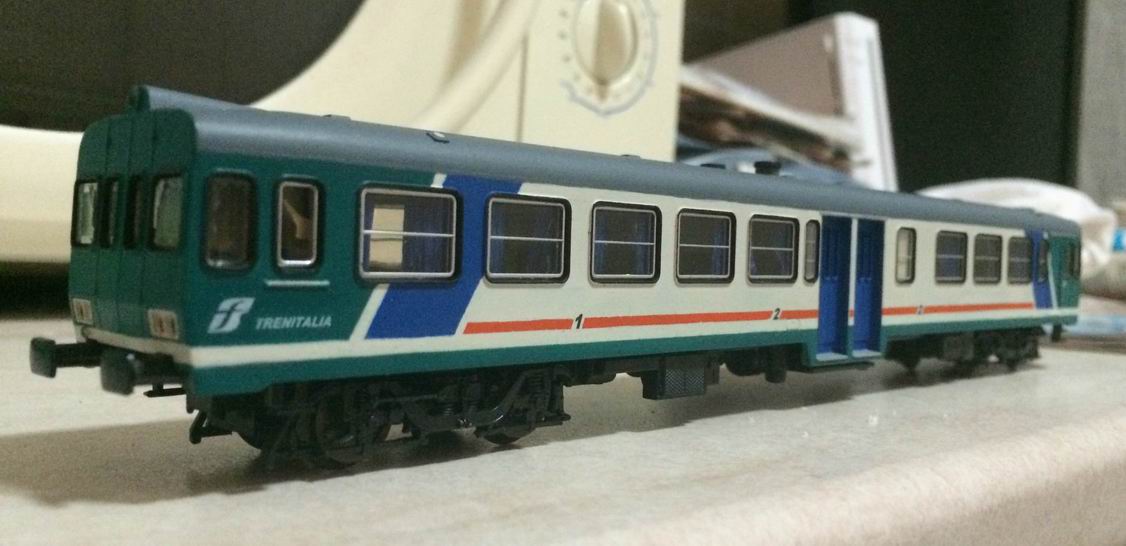

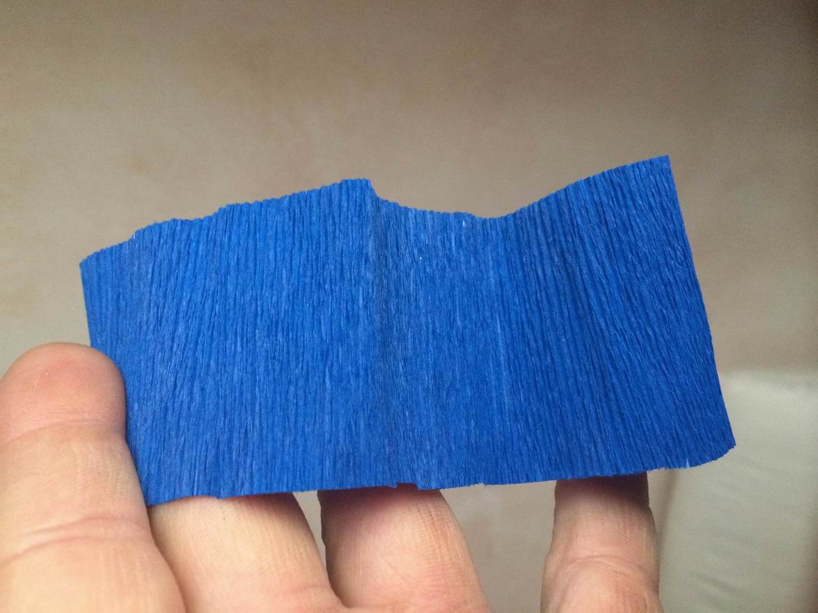

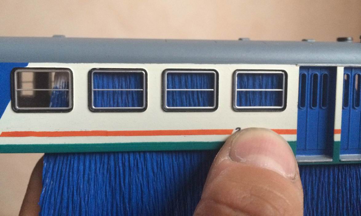

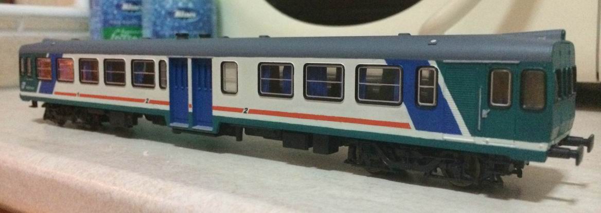

Ciao a tutti, continua il lavoro di elaborazione della 663 folle....

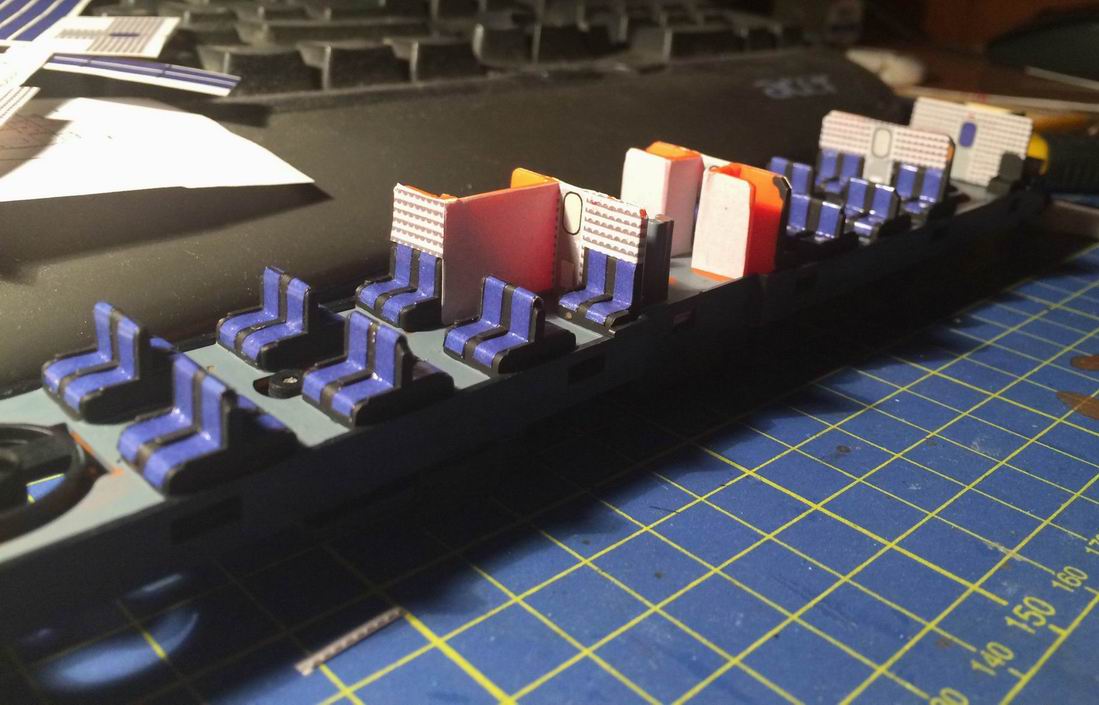

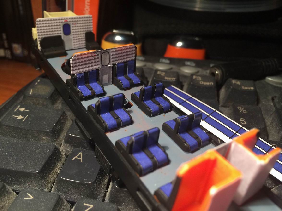

Ora sono passato agli interni... ho utilizzato gli adesivi riproducenti gli interni gentilmente fornitomi dall'amico gianfranco.p.
Una volta tagliati ed attaccati, unito ad una verniciatura dei sedili e dei pavimenti, l'interno si presenta così:
98,25 KB
130,86 KB

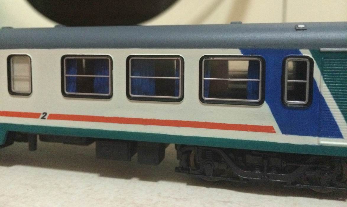

Ho inserito anche pazientemente le tendine ricavate da carta crespa (suggerito sempre da gianfranco.p) e che ho verniciato nei colori Xmpr:
123,72 KB
102,31 KB

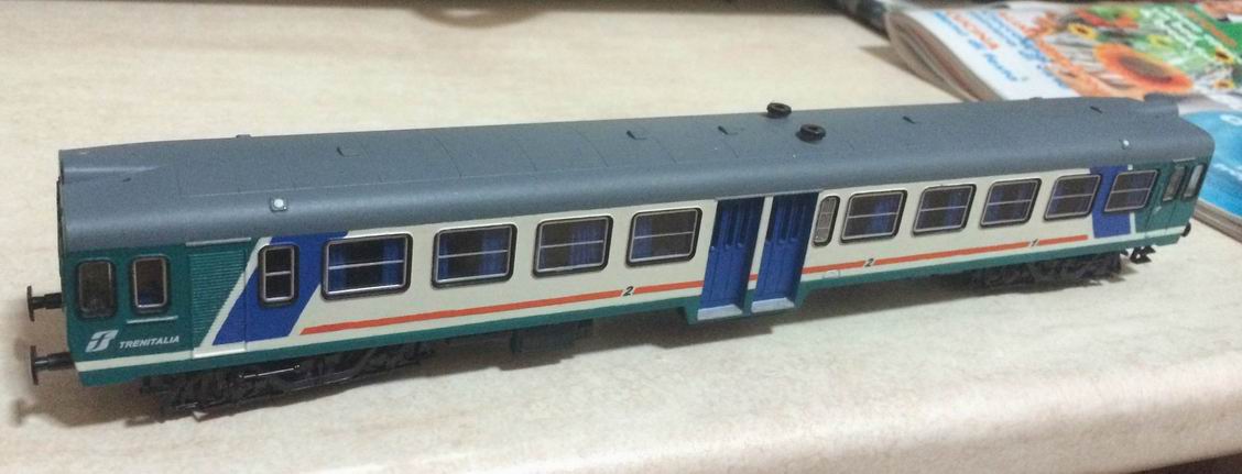

Una volta asciugato il tutto ho richiuso l'automotrice, ed il risultato "temporaneo" si presenta così:
64,8 KB
102,29 KB
76,26 KB
82 KB
64,23 KB
46,82 KB
Alla prossima.... :cool:
