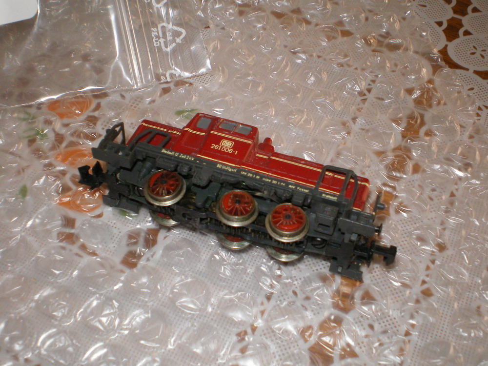

Ecco alcuni scatti dell'inferma!

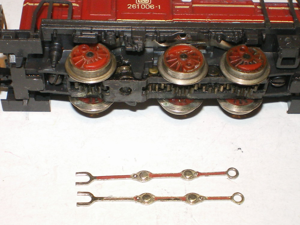

Nonostante i tre fori che si notano sulle ruote, solo i due estremi sono interessati dai pernettini che li bloccano.
Ecco una foto fresca fresca, appena scattata, così ci capiamo meglio.
188,4 KB
Anch'io a breve inizierò il "recupero"!!!!! :smile:
229,2 KB
Carlo.

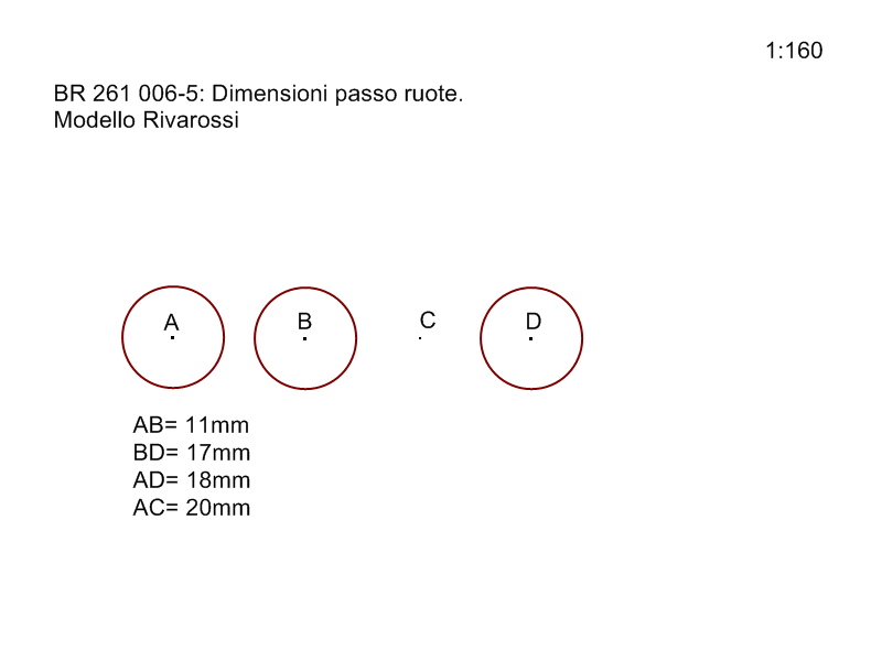

13,2 KB
Qui ho realizzato un piccolo schema con misure! La misura mia e di carlo varia di 0.05 mm ma penso che mettendo l'errore al 50% possa andare benissimo! E poi come ha detto carlo anche se si sfora di un paio di millimetri non è tragico. Graize ancora!
Emidio
Ehm......AD è 28,5 mm.circa, hai scritto 18![8]
