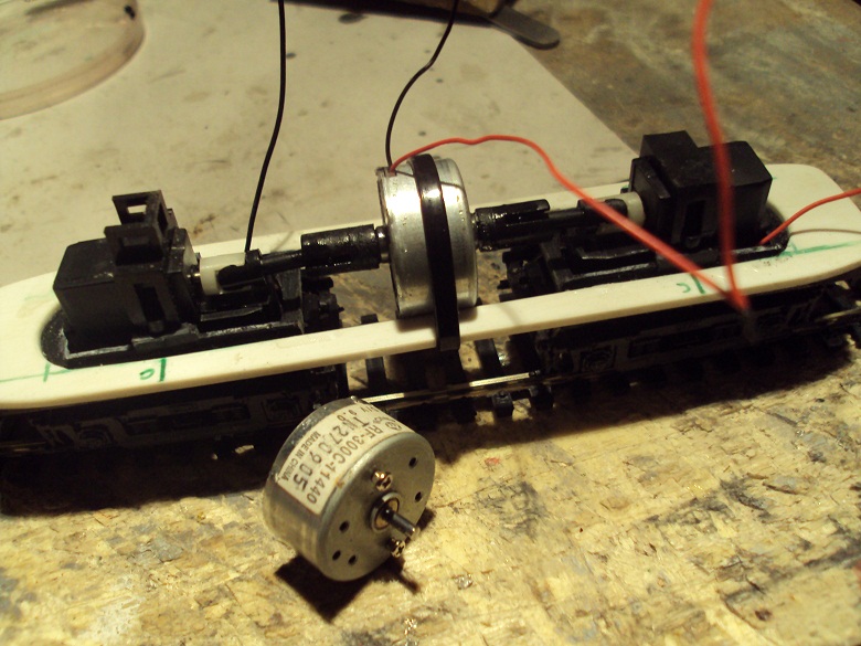

Ho deciso da un pò di tempo di vendere tutti quei locomotori "giocattolo" che avevo, e così ho fatto... Però ce nè uno a cui sono molto affezionato perchè è il primo che ho avuto: il d342 4005 Lima
Visto che ho deciso di tenerlo, ho pensato ad una seria elaborazione che lo migliori da come mamma l'ha fatto.
L'elaborazione che andrò a descrivere inizierà dalla maccanica e continuerà sull'estetica, ma per il momento:

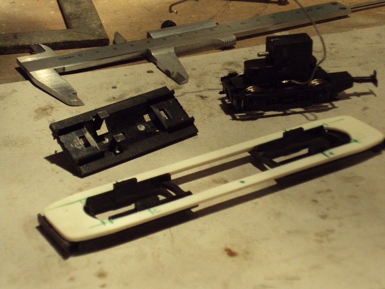

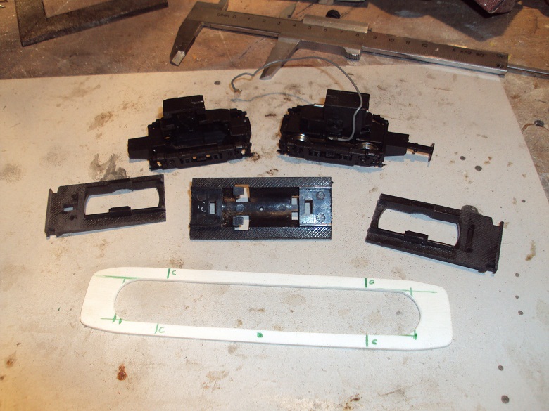

Via il vecchio motore a G, ricostruzione del telaio, che ospiterà una trazione cardanica sui quattro assi recuperata da un rottame di locomotore americano.
Ho realizzato in plasticard da 2mm la base del nuovo telaio che si infila precisamente nella cassa.
Ho praticato al centro un apertura dove fisserò le due asole (che ho ritagliato dal telaio americano) dove verranno fissati i carrelli.
Ho incollato i pezzi rispettando il passo del d342.

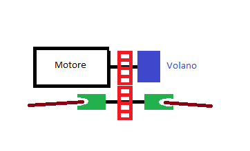

Riguardo al motore, quì ci vuole una soluzione particolare:
Quello del telaio americano a doppio albero e senza volano è troppo lungo per questa soluzione un pò strettina, percio costruirò una meccanica apposita con doppio ingranaggio 1:1 e il sistema dei mezzi industriali 4x4 con motore sopra e le due trasmissioni in linea.
Con lo schema capirete meglio:

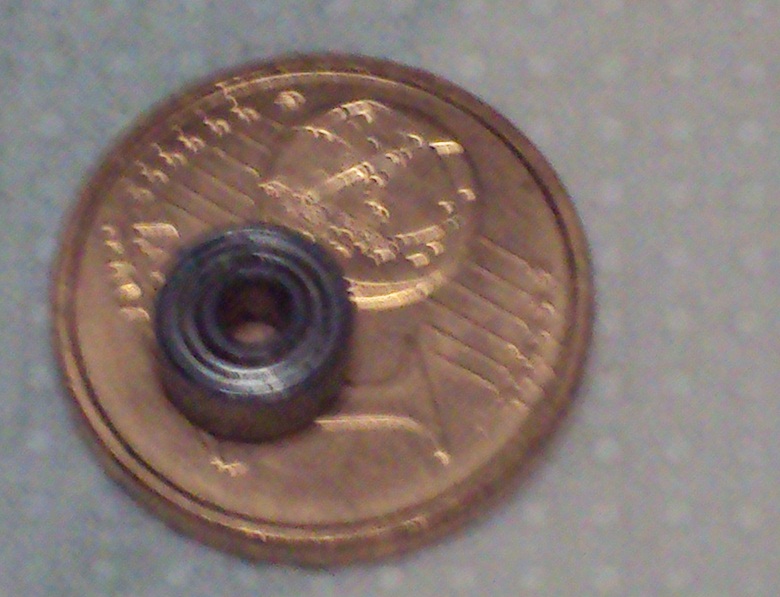

Tra le due soluzioni per la trasmissione motore/albero ho scelto gli ingranaggi.
Già che c'ero, e visto che sono amante delle basse velocità ho deciso di usare due ingranaggi diversi per ottenere così una sorta di riduttore; a questo punto sarebbe stato inutile mettere un volano.
Ho realizzato una struttura in plasticard da 2mm incollata con il motorino, e per l'asse della trasmissione ai due carrelli ho inserito in entrambi i lati microcuscinetti di diametro interno 2mm, esterno 6mm e profondità 4mm.
L'ingranaggio grande è stato applicato su uno spezzone di albero di acciao da 2mm.
Motore, cuscinetti e ingranaggi erano di recupero.
134,03 KB
I cuscinetti usati...
147,46 KB

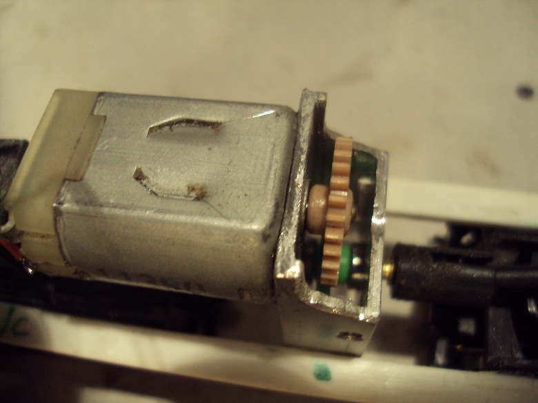

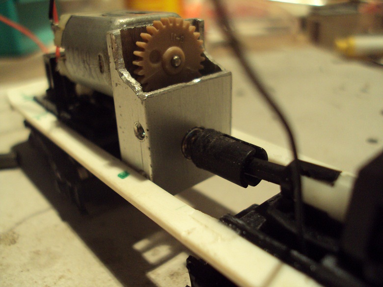

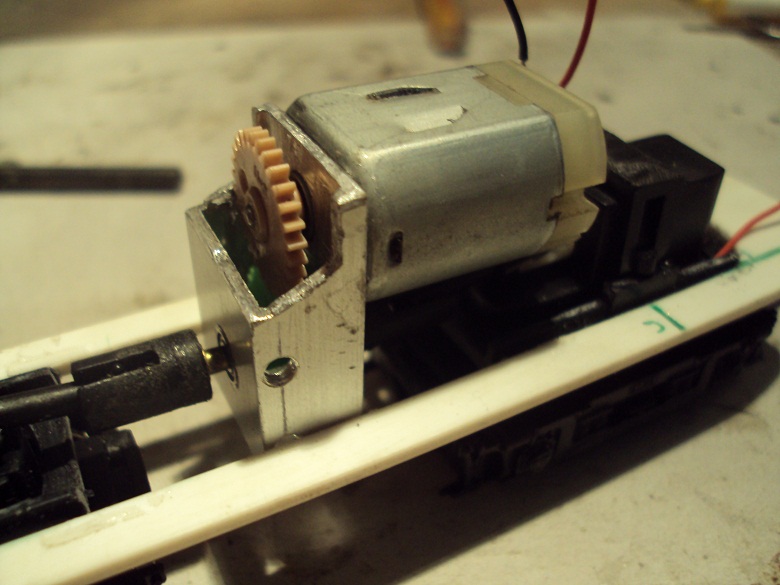

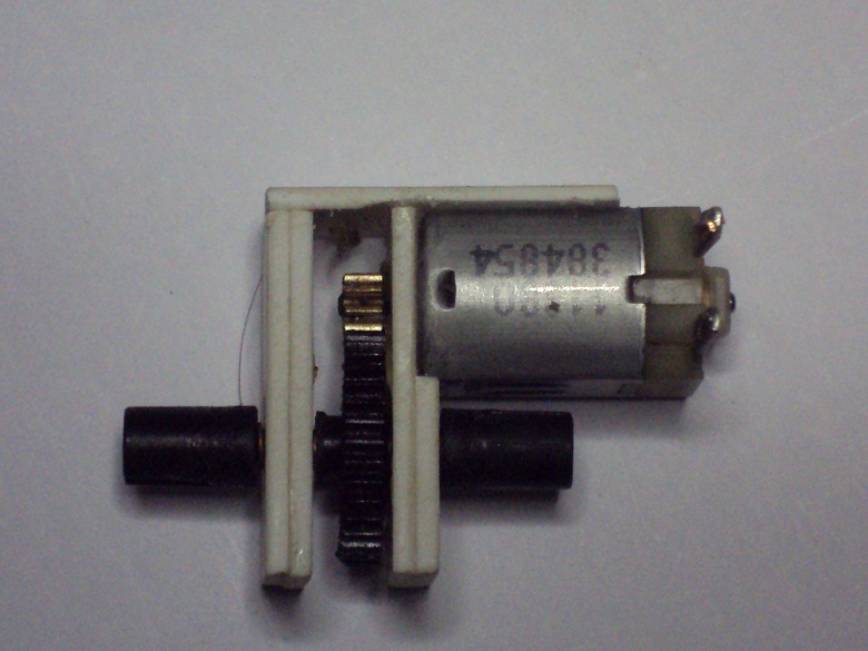

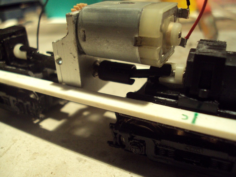

Terza prova di motorizzazione!
Risultato positivo, sono molto soddisfatto...
Sistema come da progetto, anche se gli ingranaggi non sono proprio 1:1, si tende a ridurre un pochino, ma va benissimo.

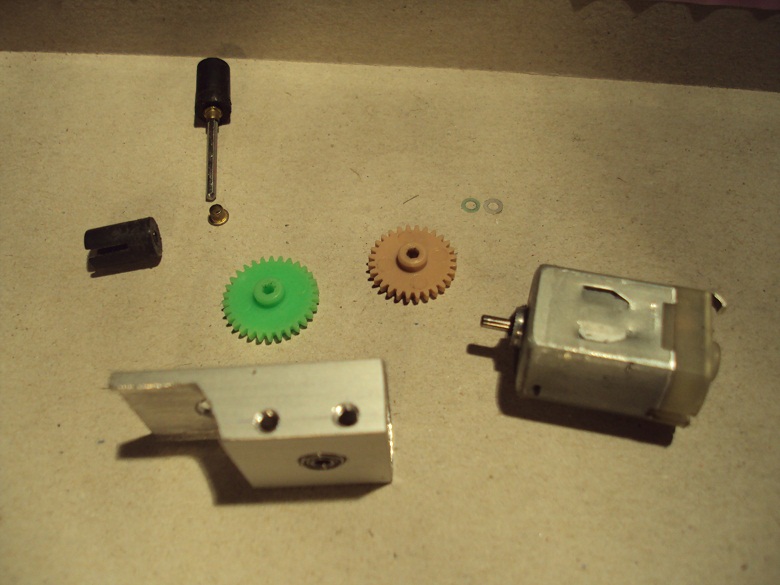

Ingranaggi, boccoline distanziali, e l'asse inferiore sono recuperati da una vecchia mini 4Wd giocattolo. Tra l'altro il sistema è ottimo perchè l'asse e gli ingranaggi sono pentagonali dunque si infilano perfettamente senza bisogno di fissaggi.
Ho costruito un carter da un profilato da allumnio sagomato come da foto, e preparato 4 fori filettati per un fissaggio futuro; ho forato perfettamente con il trapano a colonna e inserito i due soliti cuscinetti.
Ho montato l'asse di trasmissione inferiore e fissato i pezzetti dei cardani con attak distanziandoli dal carter grazie a due boccoline in ottone.
Ho preso le misure per l'ingranaggio superiore, forato e fissato il motore.
Qualche foto del risultato:
130,89 KB
150,25 KB
131,31 KB
137,26 KB
124,8 KB
Ecco anche il video di prova:
Tenete presente che tutti gli ingranaggi compresi quelli dei carrelli sono stati puliti ed al momento sono da ingrassare ma lo farò dopo le verniciature del telaio.
Pronti per il passo successivo....

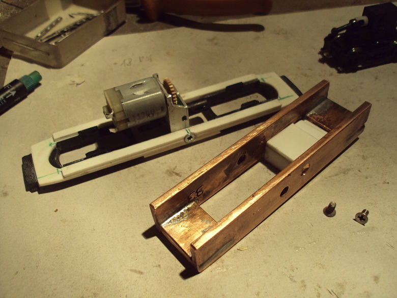

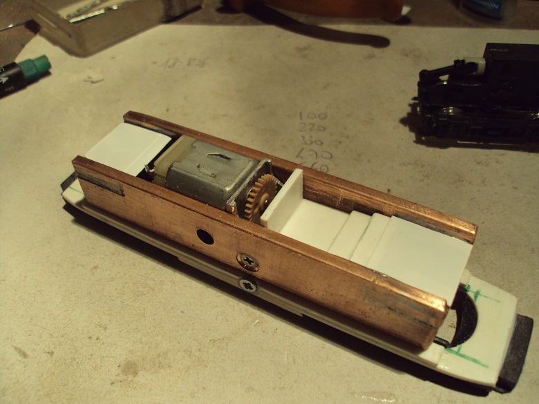

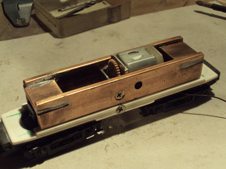

Oggi ho rinforzato il telaio in plasticard: nella parte superiore con altre due strisce del solito materiale da 2mm lungo tutto il telaio, e sotto, nella parte centrale dove c'èra lo scalino tra le sedi dei due carrelli.
Dopo, il telaio aveva acquisito rigidità e uno spessore di 6mm che mi ha permesso di praticare i due fori (uno per lato), per il fissaggio del gruppo motore. I fori sono stati svasati per accogliere la vite di fissaggio.
Nel frattempo ho realizzato la zavorra con alcuni spezzoni di rame, avanzi di staffe per fissare le canale (pluviali);
due lungheroni laterali lunghi fino a fine carrelli e due pezzetti per unirli alle estremità, con incastri fatti ad hoc e saldati con fiamma a stagno.
Anche quì, dopo raffreddamento e lavaggio con nitro per eliminare i residui di pasta salda, ho praticato gli altri due fori con successiva svasatura per il fissaggio del gruppo motore.
Ho poi foderato con plasticard sottile la parte superiore della zavorra, dove passeranno i fili, ed ho realizzato un vano per il decoder.
Ecco le foto:
168,73 KB
155,29 KB
166,05 KB
La scocca calza a pennello...
197,01 KB
