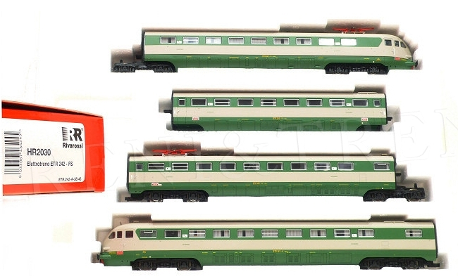

Mi sono fatto un regalo (molto a lungo desiderato) per il mio prossimo compleanno: un ETR 242 della Rivarossi.
191,31 KB
Avevo letto in alcune discussioni su altri forum della difficoltà nell'aprire la cassa della motrice per inserire il decoder.
Vorrei elaborarlo un pochino; pensavo alla possibilità di mettere l'illuminazione interna su tutte le unità, la luce cabina, eventualmente separare l'accensione del terzo faro e provare a studiare una condotta passante per una migliore captazione e distribuzione dell'illuminazione interna.
Alcune di queste elaborazioni saranno le prime in assoluto che farò, quindi mi farebbe molto piacere avere qualche suggerimento a partire anche da come aprire il modello senza far danni.
E vorrei procurarmi il necessario prima di procedere in modo da aprirlo una volta sola.
Grazie a tutti quelli mi potranno essere d'aiuto.

Vado a memoria Mauro,l'ho digitalizzato molto tempo fa e non ricordo esattamente tutto.
Io ho solo inserito i due decoder senza illuminarlo, magari sarà una delle mie prossime elaborazioni.
ricordo che in effetti non è semplicissimo aprirlo, anche se non impossibile, mi sembra di ricordare che il punto critico era nelle zona posteriore, da dove ti consiglierei di iniziare l'apertura, e nello specifico nella zona del soffietto che forse avevo rimosso operando con calma per non rompere nulla.
Poi forse c'è un gancetto anche in testa sul muso.
Un consiglio, visto che non è semplicissimo aprirlo, verifica i fili che vanno alle lamelle prendiccorrente, sul mio i cinesini avevano utilizzato dei fili molto rigidi e così dopo qualche ora di funzionamento avevo dovuto riaprirlo sostituendo tali cavetti con altri molto più flessibili, perché appunto si erano rotti nel punto della saldatura sulle lamelle.
vedrai che all velocità massima del decoder e senza modificare la Cv 5....non è un treno ma un missile balistico.
Attendo tue foto dei lavori.
