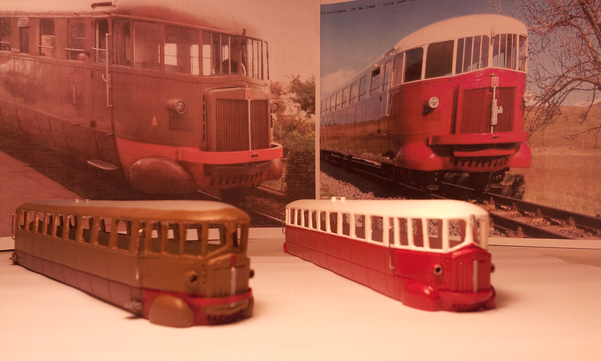

Dopo tanto attese ed intoppi tecnici finalmente la mia ALn56 è finita (tranne qualche aggiunta che valuterò in seguito) eccola [:I]:
67,45 KB
61,66 KB
Silvestro

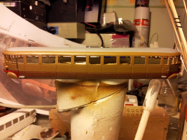

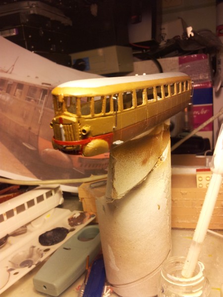

E rieccomi dopo tanto riposo con la mia 2^ ALn56 in versione 1937
626,29 KB
ovviamente non del tutto finite ma. . . . .
Silvestro
