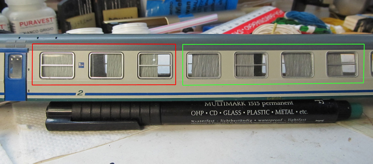

Comprata carta crespa bianca oggi, risulta PERFETTA per fare le tendine nei modelli; ho fatto una prima prova di cui allego foto, vorrei il vostro parere sul colore più adatto, le tendine nel riquadro rosso sono in grigio perla, quelle nel riquadro verde in grigio cenere, entrambi Puravest:
386,69 KB
A voi il giudizio, grazie Gianfranco per la dritta (fondamentale).

Detto fatto!!! bravissimo.
a me piacciono più quelle nel riquadro rosso. :wink:

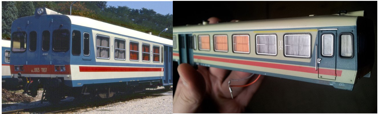

ho appena pubblicato una foto dove sono riuscito a fare (nel mio caso) un confronto con la foto reale....se sei incerto mettila a confronto con una foto vera. :wink:
90,7 KB
ps. Josef, una volta incollate, sguainale un po con uno stuzzicadenti.... :geek:
Ciao, Gianfranco

Eh eh.......... pienamente d'accordo sul colore......... domani comincia la produzione "in serie".
Le tendine delle tue 663 sono semplicemente...... FANTASTICHE !!!!!Io l'ho sempre detto, nel modellismo basta trovare i materiali giusti.......
Non appena le piazzo sulla motrice aggiorno.......
Alla prossima.
Josef

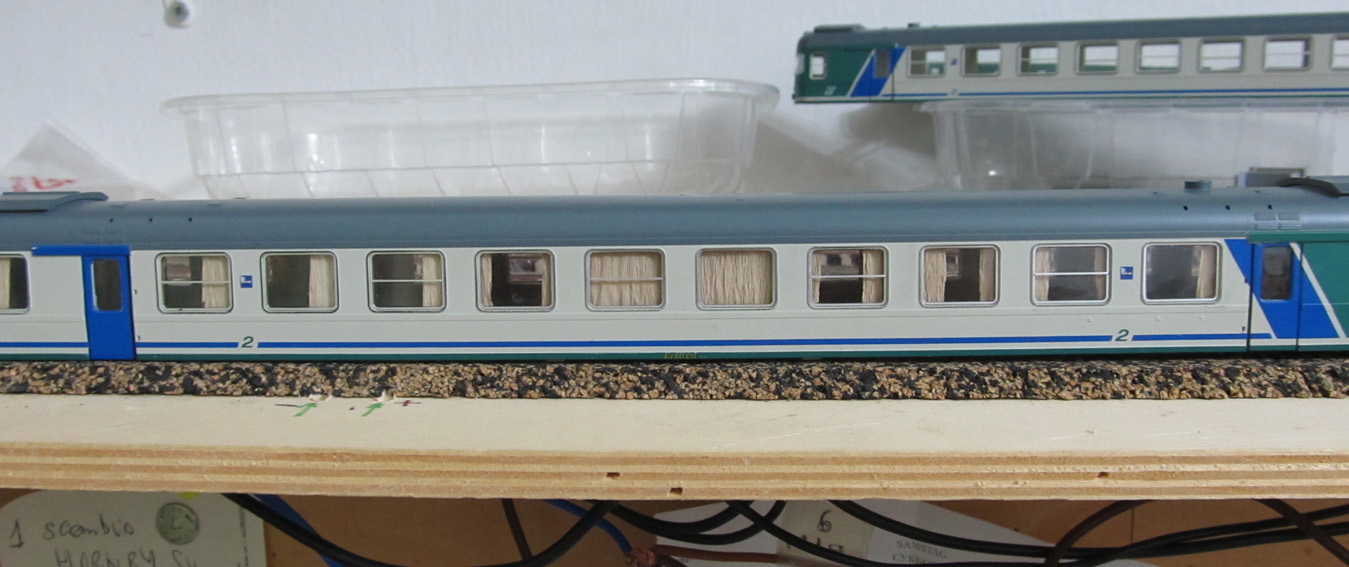

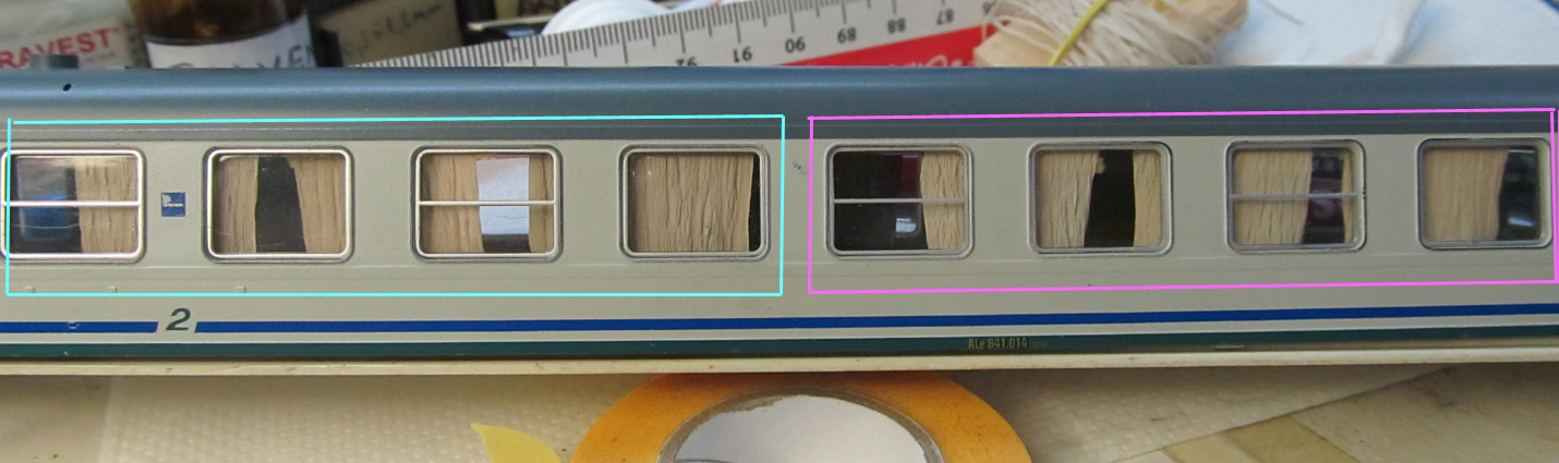

Allora.....
Ecco una foto con colori forse.... più appropriati:
149,22 KB
Le tende nel riquadro celeste sono beige-tortora, quelle nel riquadro viola sono più chiare ( mix di 50% tortora e 50% avorio);
Attendo pareri............ :grin:
Josef

#58 Messaggio da cf69 »
Sapendo quanto sono scure di sporrco quelle reali.................. la conclusione è scontata.
Mi piace questo lavoro che stai facendo, ti ricordo che ho lo stesso convoglio ed anche quello nella vecchia livrea :geek: .......... delle tendine in regalo sarebbero ben accette :wink:

Ok Fabio, capito il messaggio............ vuoi solo la carta crespa o le devo pure colorare ? :grin:
Se vuoi posso portarti un pò di carta domani dal trenivendolo..... fammi sapere.
Quindi il colore del riquadro celeste sembrerebbe giusto..... benissimo.
Segue update.........
Josef
EDIT: Ho trovato questo video sui treni regionali, se guardiamo la prima immagine della 841 il colore delle tendine..... è proprio quello !!!

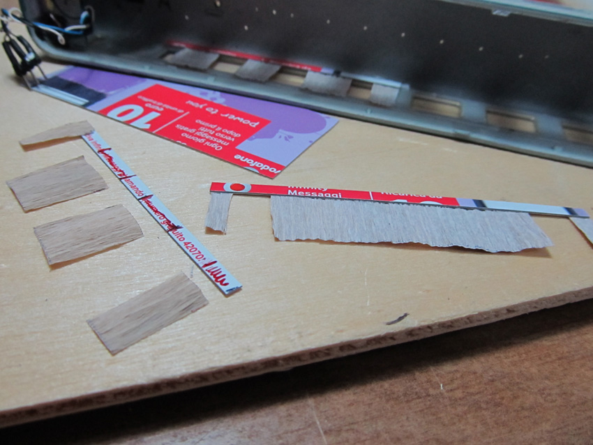

... i lavori proseguono.......

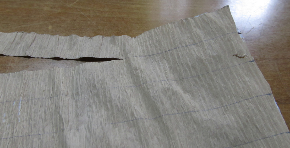

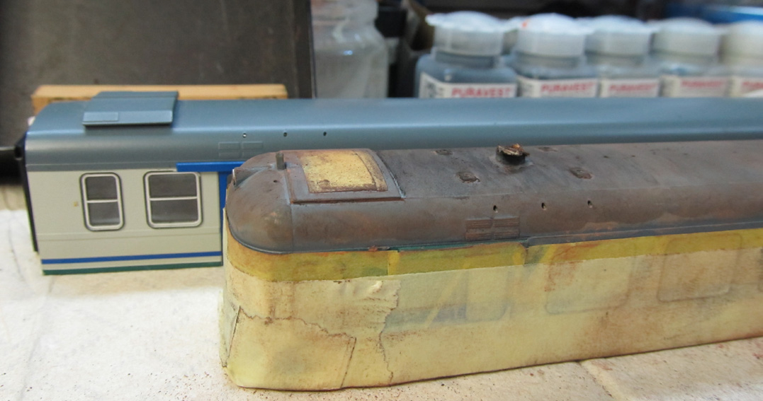

Ho iniziato a mettere le tendine nella cassa della motrice A (motorizzata); come consigliato da Gianfranco ho utilizzato la carta crespata; dapprima ho tirato delle linee equidistanti su un pezzo di carta crespa, poi ho dipinto l'intero foglio in beige- tortora acrilico (leggermente diluito), quindi, dopo l'asciugatura ho ritagliato le varie "striscie" di tendine. per l'applicazione ho usato come supporto delle strisciette di scheda telefonica alte 3mm, su cui ho incollato le tendine (opportunamente dimensionate); una volta ascigata la vinavil ho fissato i vari supporti all'interno della cassa, incollando sia sopra che sotto i finestrini avendo cura di non sporcare i vetri con la Vinavil. E' un lavoro un pò laborioso , ma il risultato ripaga abbastanza. Ho messo anche una decina di personaggi per vivacizzare il tutto. Di seguito alcune foto.......

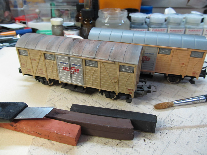

Adesso mi accingerò a sporcare i tetti delle 4 vetture; ne approfitto per mettere una foto di una prova che ho fatta oggi, utilizzando una tecnica mai usata prima, cioè quella dei "gessetti da ritrattista", usata da diversi amici qui sul forum (uno su tutti Alex La torre); ho fatto una prova su di un vecchio carro Lima, il risultato è a die poco eccezzionale.....nella foto accanto al carro con il tetto sporcato ho messo un altro carro uguale "allo stato d'origine", giudicate voi.
Alla prossima.
Josef

Re: Riparazione ed elaborazione ALe 841 LIMA H0
#63 Messaggio da dilan »
Ottimo lavoro, le tendine migliorano di molto il modello e soprattutto aiutano a nascondere il motore ed il corpo ingranaggi dei carrelli.

Messaggi: 15727
#65 Messaggio da MrMassy86 »
Davvero un gran bel lavoro Josf, le tendine aumentano di molto la bellezza del convoglio :wink: Massimiliano :cool:

le luci non sono mai fredde, neanche nei convogli moderni, in questi infatti vengono utilizzati neon con luce calda. Nei convogli più datati, poi, con il tempo anche le luci più fredde assumono un colore meno bianco, per cui, in scala e viste da fuori, è preferibili usare led caldi.
Josefloco61
Messaggi: 674
#72 Messaggio da Josefloco61 »
Giulio ti posso assicurare che quelle volte che ho viaggiato su questi convogli le luci dei neon erano di un bianco quasi abbagliante, solo una volta mi è capitato di notare una diversa cromia nell'emissione luminosa delle plafoniere, ma poi, guardando le coperture di alcune plafoniere spente (qualcuna c'è sempre) ho notato che erano parecchio ingiallite, quindi ne ho dedotto che il colore "caldo" delle luci era da addebitare alla "vecchiaia" delle coperture in plexiglass.
Josef

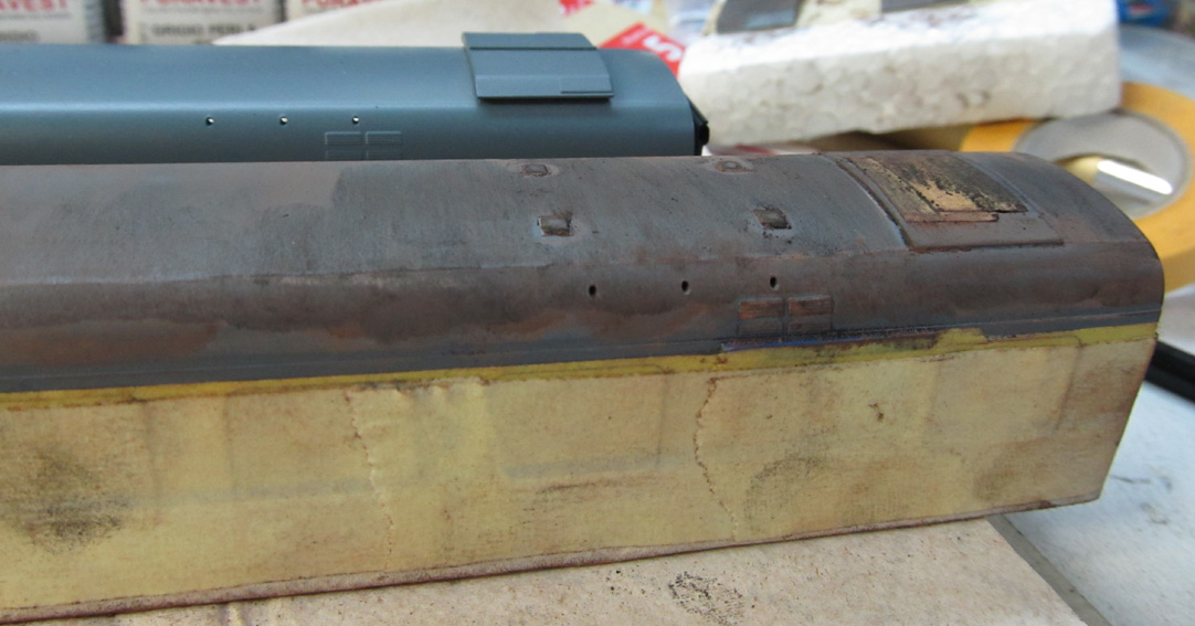

Sto concentrando gli sforzi sulla motrice motorizzata; ho evidenziato le griglie del sottocassa:
192,25 KB
poi ho invecchiato il tetto, usando la tecnica dei gessetti da ritrattista (come mi ero ripromesso), cioè dapprima ho scartavetrato leggermente il tetto con carta a grana 400, quindi ho grattato sul tetto un colore terra di siena, quindi ho spalmato con le dita la polvere di gesso in senso trasversale (dal centro tetto in direzione delle fiancate); ho rieseguito altre 2 volte la stessa operazione usando un terra d'ombra e poi un nero (poco). Il risultato mi sembra soddisfacente, questa tecnica riesce a dare, usando vari colori nel giusto modo, delle sfumature molto belle, forse paragonabili all'uso dell'aerografo. Nelle foto sotto non ho ancora passato il trasparente opaco, che renderà definitiva la patinatura, da notare il confronto con il tetto originale. Personalmente amo patinare i convogli, man mano che un rotabile entra "in officina" riceve la sua patinatura, anche marcata, non m piacciono i modelli nuovi, dai riflessi talvolta plasticosi.
152,03 KB
160,89 KB
Alla prossima, ciao.
Josef
#74 Messaggio da Andreacaimano656 »
Il lavoro sta procedendo coi fiocchi :grin: :grin: :geek:
Messaggi: 15727
#75 Messaggio da MrMassy86 »
Bellissimo lavoro di sporcatura Josef, davvero realistico :grin: Seguo con piacere questa tua elaborazione e non vedo l'ora di vedere ultimato il modello che sicuramente sara' stupendo :wink: Massimiliano :cool:
