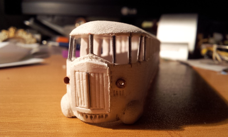

Già ho in mente il mio prossimo progetto di costruzione in scala HO la Ranieri AL 54
170,87 KB :wink:

Ehm ... scusate ... ma qualche giorno fa avevo chiesto: il forex non è un po' troppo morbido per farci dei modelli?

io sto usando il forex da 3mm [:I]

Sì, ma a parte lo spessore, in superficie non rimane troppo soggetto a eventuali graffi o urti, anche di minima pressione?
Non so, io ne ho un pezzo in casa e mi sembra veramente cedevole anche al tatto.
Comunque complimenti, veramente un bel lavoro! :wink:

Confermo quanto detto da Carlo perchè anche io ho qualche dubbio sul forex, non tanto sullo spessore, ma sulla consistenza infatti si può incidere con nulla e basta un colpo d'unghia che si vede subito.

Sicuramente ma dpo una mano di stucco spray e di vernice e comunque sapendolo basta avere qualche accortezza :grin:

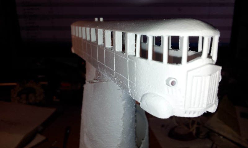

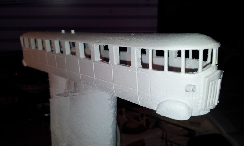

Ecco dopo la prima mano di stucco
86,19 KB
87,26 KB
però mi rendo conto che ci sono delle asperità quindi penso che dovrò carteggiare, consigli???? :sad:
Silvestro

Silvestro servono piu' mani e poi i finestrini rifiniscili con una limetta piatta
