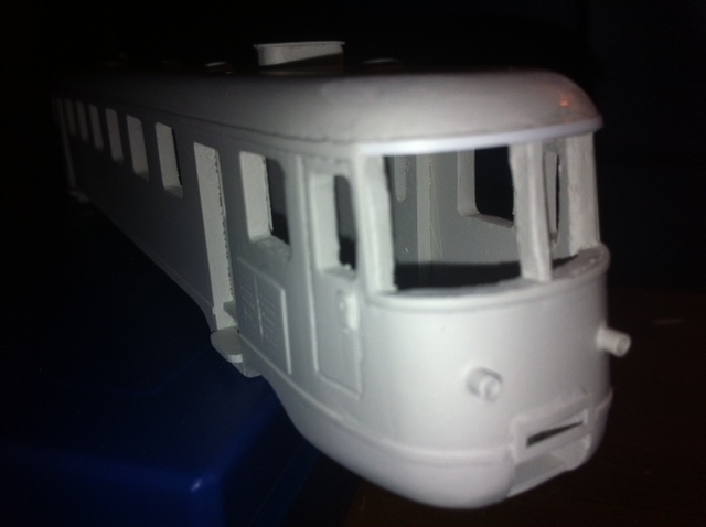

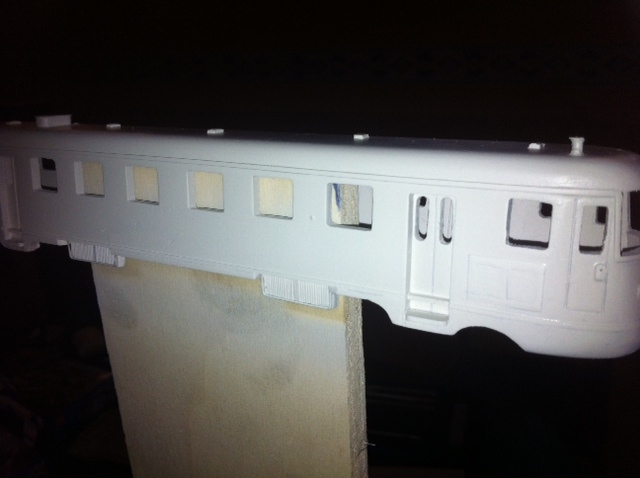

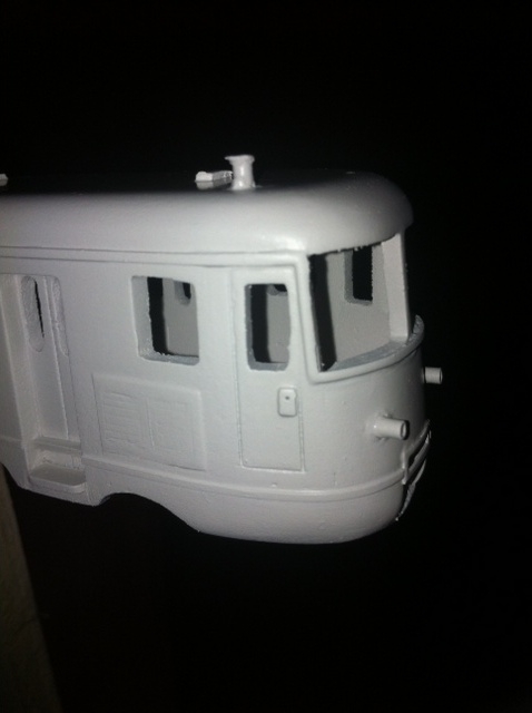

Prima mano di fondo ho aggiunto le cornici dei finestrini cabine guida e i radiatori sotto la cassa. Iradiatori sono stati incisi con un incisore sul forex e aggiunti di una cornice come al vero
117,66 KB
93,64 KB
101,47 KB
Massimo

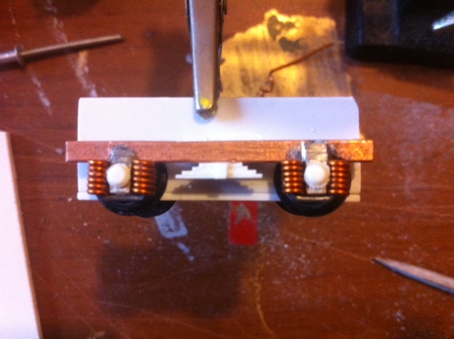

Ecco i carrelli
116,94 KB
152,39 KB
Massimo

Visto che ho iniziato la FIAT ALN56 avrei 2 domande da fare: il muso come lo hai modellato e come fondo cosa hai usato? [:I]
Silvestro

Il muso sotto sono tre strati di forex incollando 3 pezzi da 3 mm ottenendo una specie di sandwich e poi modellato. Mentre la parte della cabina e forex sagomato
Massimo

Il fondo e' stucco spray!!!
Massimo

Come immagini il mio lavoro procede, purtroppo avevo dimenticato di fare le incisioni sulle fiancate prima di incollarle ai musi :cool: e mi sono venute non "perfette" ho iniziato il radiatore ma dimmi motorizzarla pensi che sia difficile? :grin:
Silvestro
M2Breda
Messaggi: 149
Iscritto il: sabato 9 febbraio 2013, 8:28
Re: M2 200 autocostruzione - H0
#65 Messaggio da M2Breda »
Tranquillo stesso errore mio ahahah ma ho corretto con stucco ma dimmi e' scartamento normale o ridotto nella realta'?? Se e' scartamento normale Silvestro e' facile perche i carrelli si vedono poco quindi solo i cerchi ed e' facile che si adatti qualcosa con effetto reale. Purtroppo la mia e' a scartamento ridotto nn ho trovato nulla quindi sarà folle da diorama
Massimo

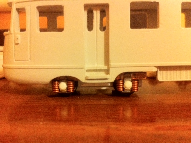

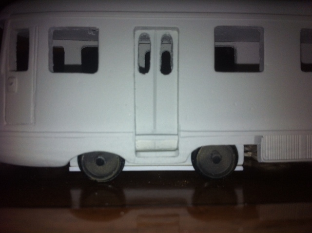

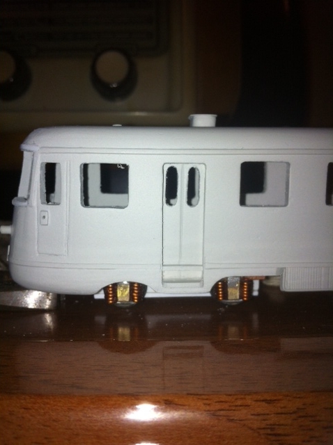

Queste sono le foto del carrello ultimato e della prova sull'automotrice, calcolando che sono stati costruiti in base a foto su cui gli stessi si vedevano poco o niente
167,27 KB
204,36 KB
Massimo
