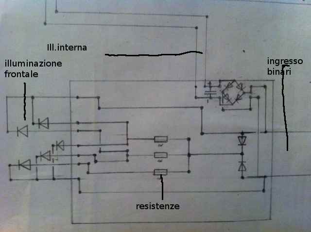

Scusate se posto solo ora il circuito, ma torno ora da Lugano (si doveva andare a esportare un pò di capitali ahahhahaha)
Il condensatore è 1000 microF e le resistenze sono tutte da 1kohm.
Le luci funzionano perchè è un'altra carrozza: quella su cui sto lavorando ora è la motorizzata 582, di cui presto metterò anche delle immagini...magari stasera riesco a lavorare un poco, vi faccio sapere...

Dovrebbe essere tutto chiaro, se non lo cercfherò di spiegarmi...

Il circuito non sembra avere problemi, a parte il condensatore elettrolitico che come l'hai disegnato è polarizzato inversamente.
Non credo che tu l'abbia collegato così, altrimenti sarebbe già scoppiato, ma non vorrei che il problema fosse li.
Una prova semplice che puoi fare è di dissaldarlo e vedere cosa succede, sei poi sempre a tempo a rimetterlo
cia

Il condensatore è a posto, l'ho dissaldato e non cambia nulla, anche perchè questo circuito è fotocopia di quello già installato sulla 562 che funziona, ho solo sbagliato il disegno...ho ricontrollato l'ennesima volta che le saldature non facciano contatto....è possibile che qualche componente faccia corto? Visto che il condensatore l'ho controllato e le resistenze non possono fare corto, dovrebbe essere un diodo oppure il ponte che fanno corto...giusto? Potrei controllare se i diodi sono a posto abbastanza facilmente, mi inventerò qualcosa per il ponte. Se non trovo nessuna anomalia semplicemente rifaccio il circuito che forse è più rapido (anche se mi piacerebbe sapere dove sta il problema...)

Messaggi: 1347
Nome: Fulvio
Città: Morengo
Re: Ale 582 Lineamodel in scala H0
#58 Messaggio da Fulvio Zanda »
sicuramente è qualche diodo in corto

Ho beccato il diodo in corto e l'ho rimosso, ora non fa più corto....domani provvederò a metterne uno nuovo

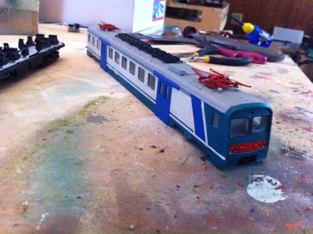

Eccoci con un nuovo aggiornamento: la verniciatura della 582 è terminata, a parte qualche piccolo ritocco da fare a mano. Ho finalmente risolto i problemi d'illuminazione. Anche il telaio motorizzato è finito, ma mi manca la colorazione dei sedili. Presto potremo vederla correre su un plastico(anche se purtroppo non sarà il mio, visto che ha i raggi troppo stretti, metterò su un ovale da qualche parte...)

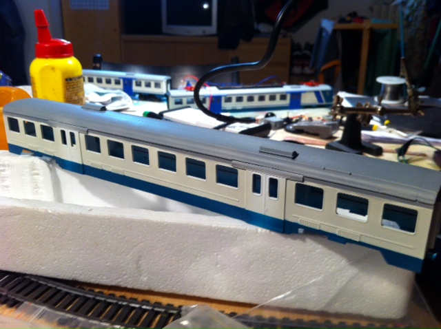

Dalla confusione totale del mio tavolo di lavoro, è emersa la Le763, ancora in fase di lavorazione......
