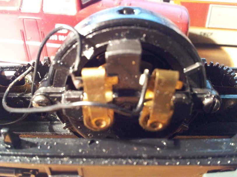

#32 Messaggio da SilvestroZ »
Finalmente ho aperto i motori delle mie 2 loco DB 280-004-3 e SNCF BB-9292 la prima è quella che và in direzione opposta comunque sia ho aperto i motori ed i magneti sono in posizione regolare cioè con l'angolo smussato dentro, i cavi non mi sembrano manomessi l'unico punto positivo è che ora la DB dopo aver pulito a fondo il motore và che è una scheggia prima "arrancava" :grin:

#33 Messaggio da cf69 »
Se riesci a mettere una foto dei telai delle due loco ripresi in modo che: il motore G sia a sinistra e con il lato del portaspazzole a favore dell'obiettivo, voglio vedere il collegamento dei due motori, se corrispondente al collegamento standard che ho rilevato su tutte le mie loco Lima di quel periodo.

#35 Messaggio da SilvestroZ »
Entrambi i motori hanno il contatto sx ruota sx mentre contatto dx ruota con ingranaggi

#36 Messaggio da SilvestroZ »
Ecco le foto dei due motori

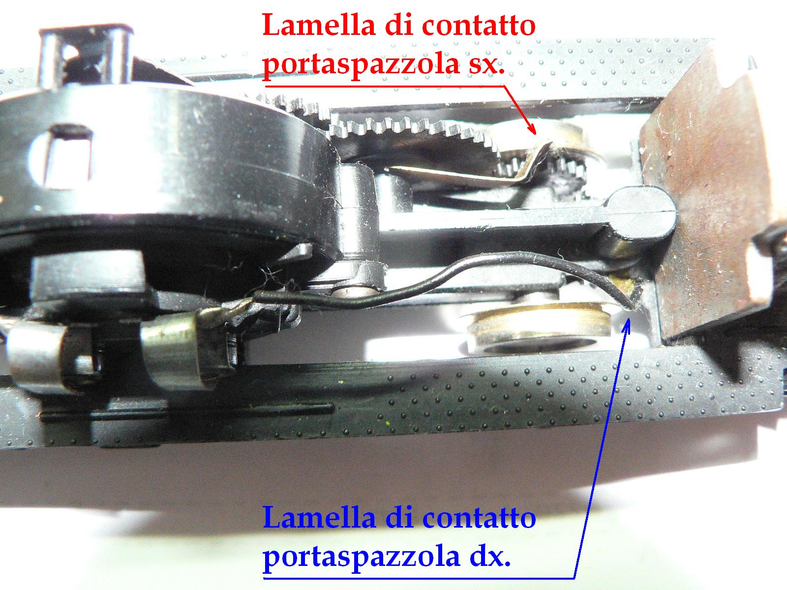

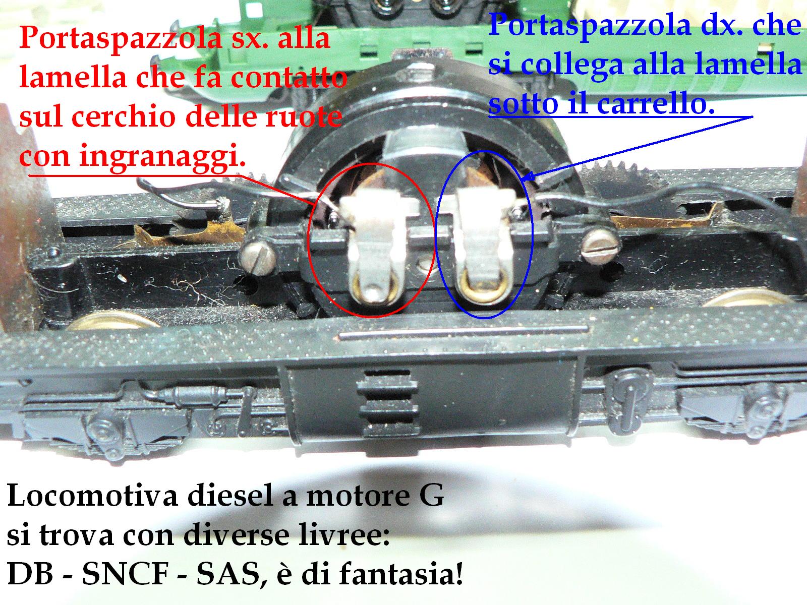

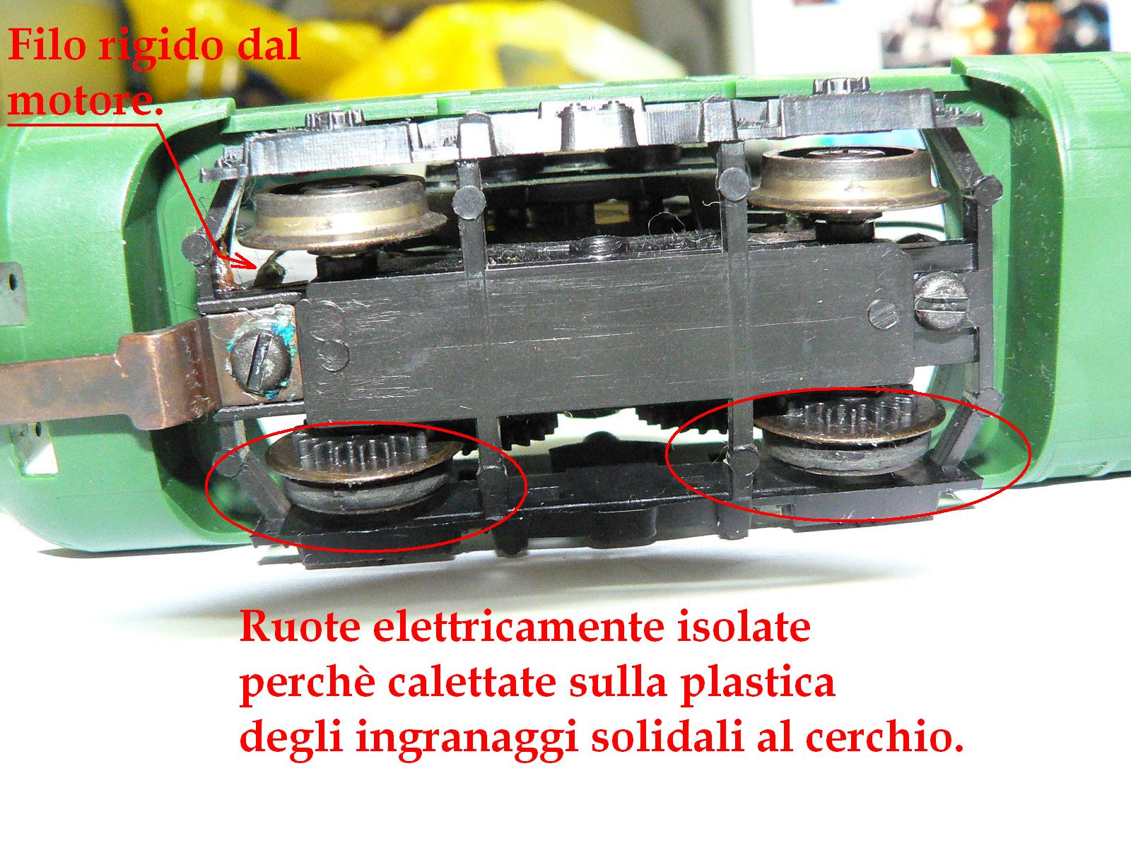

#37 Messaggio da cf69 »

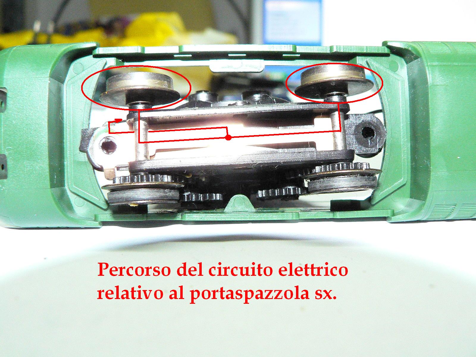

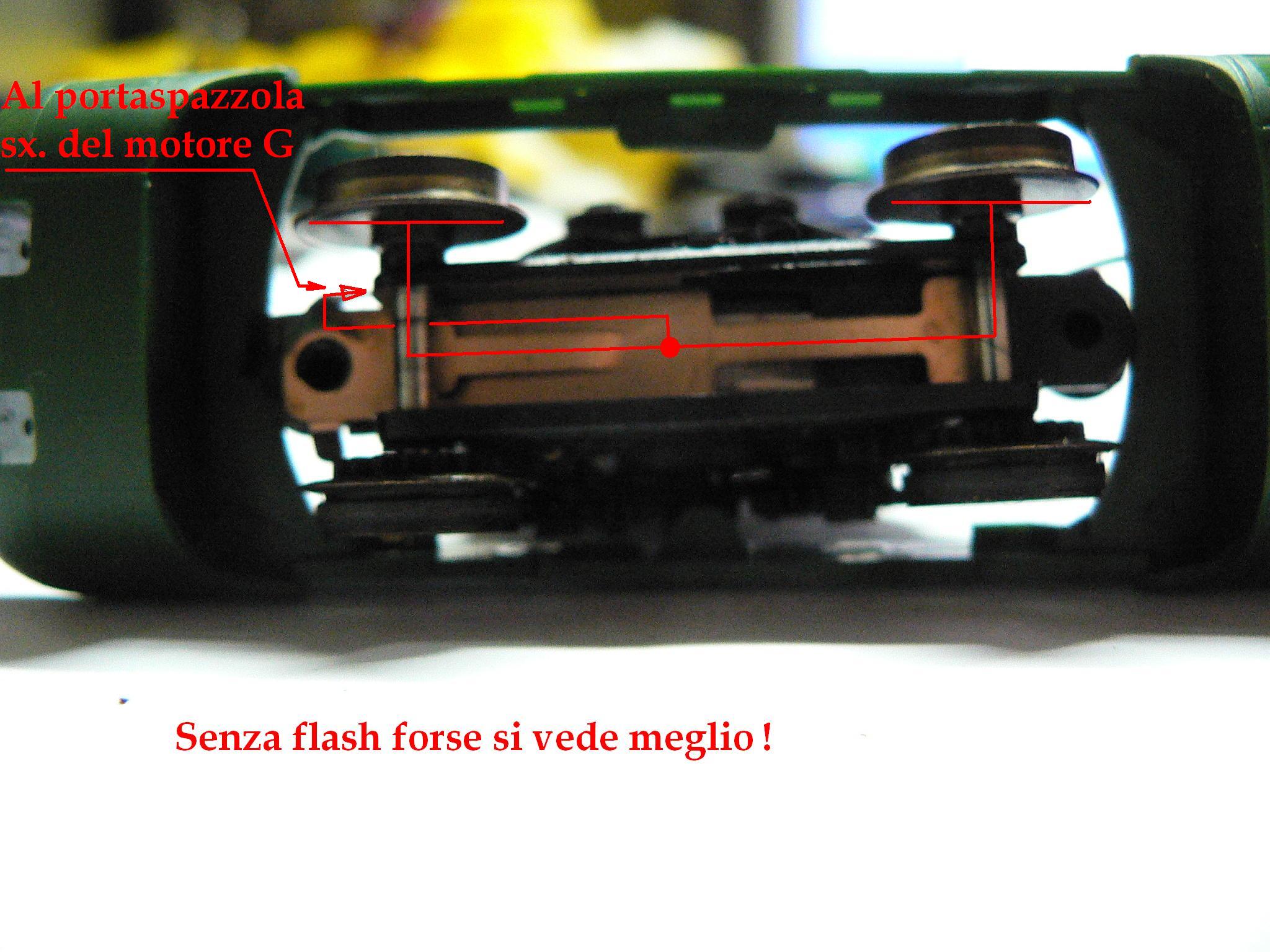

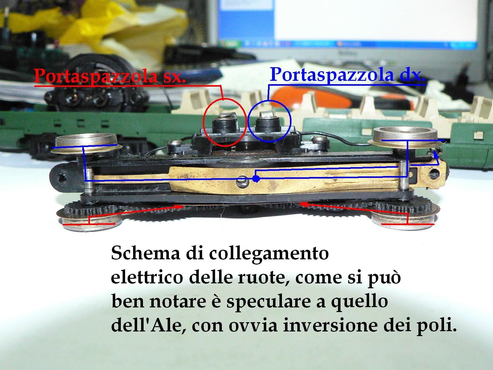

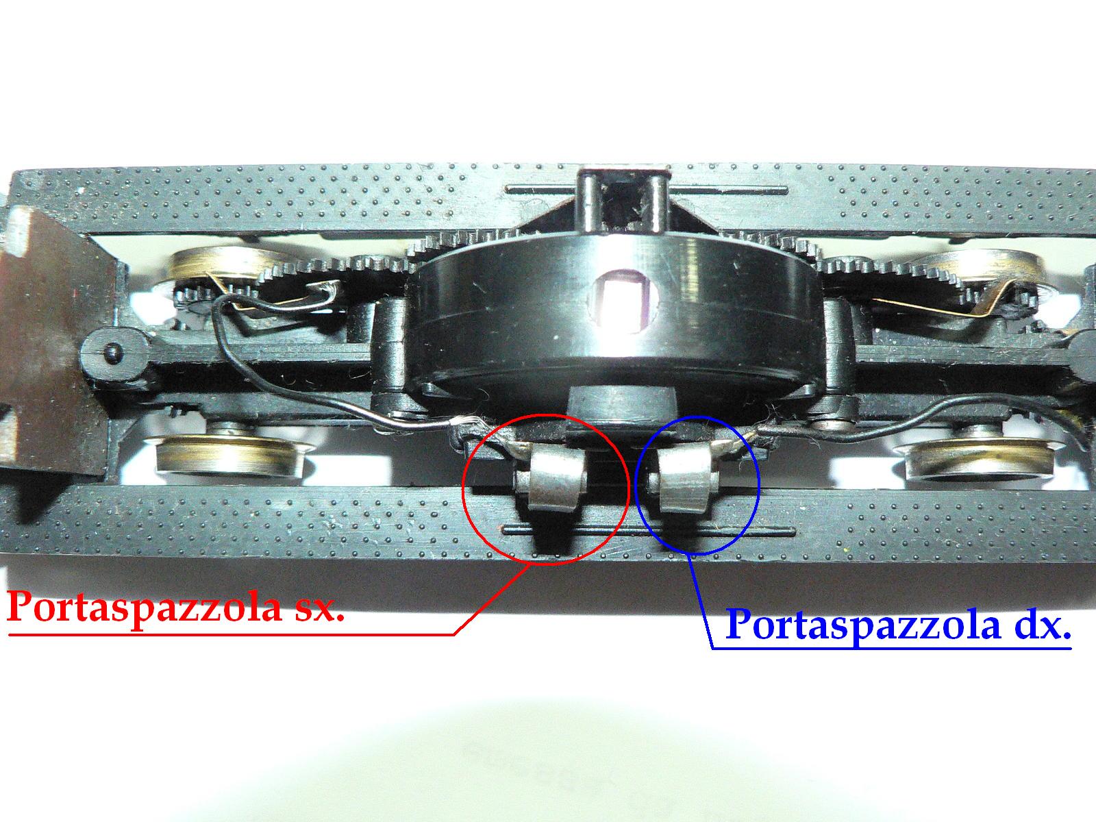

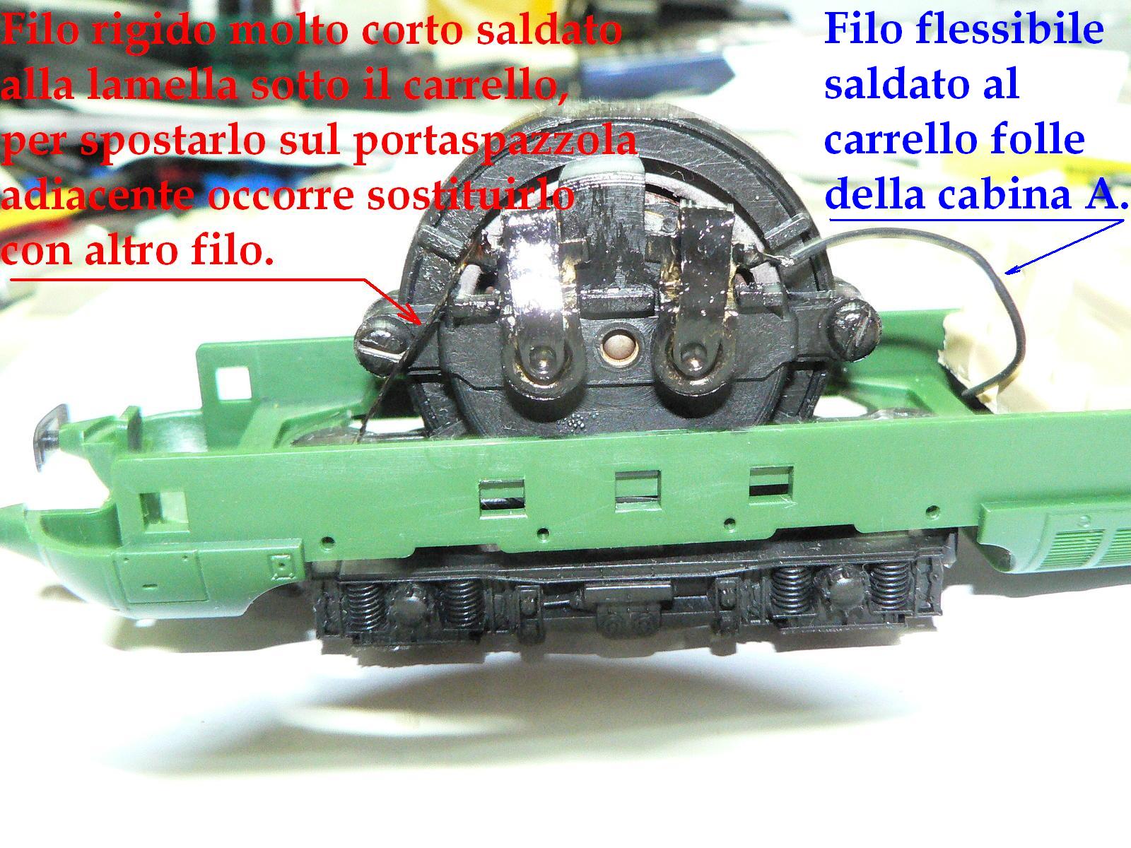

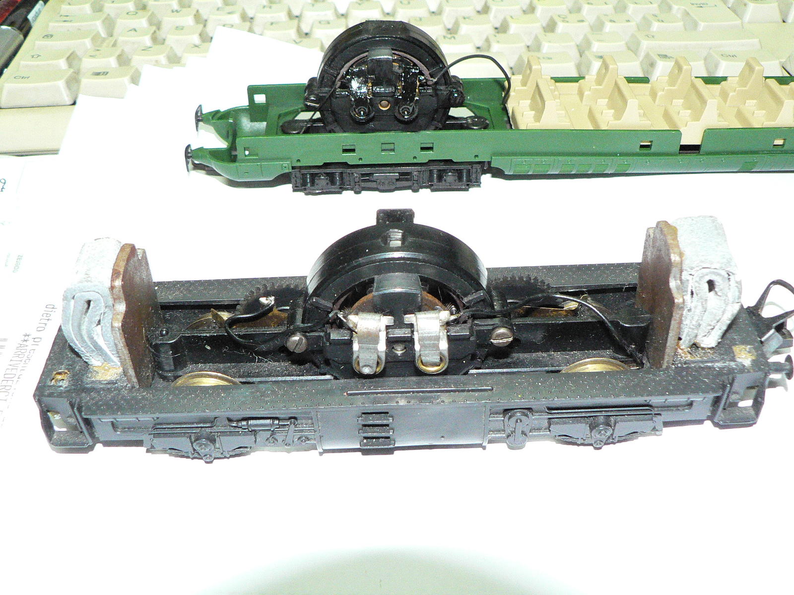

Bene, cerco di spiegarmi con l'ausilio di alcune foto che riproducono la tua situazione, quella loco DB c'è l'ho anch'io in diverse "salse".
Premetto che ho quasi tutto il mio materiale rotabile LIMA con motore G, degli anni 70'/80'/inizio 90' (io sono del 1969).
Ho smontato alcuni locomotori ed elettrotreni, tutti con motore G e la situazione del circuito elettrico e relativi collegamenti è la medesima.
Diversamente per le piccole locomotive da manovra, diesel o a vapore che non hanno un circuito standard, simile per concezione, ma diverso per costruzione.
Se leggi il commento delle foto qui di seguito, capirai meglio che non con mille parole anche quello che diceva il buon Salvo sulla cabina A e B.
Spero di esserti stato d'aiuto, ti auguro buona visione!
P.S.: Dimenticavo, le foto sono cliccabili per l'ingrandimento.
