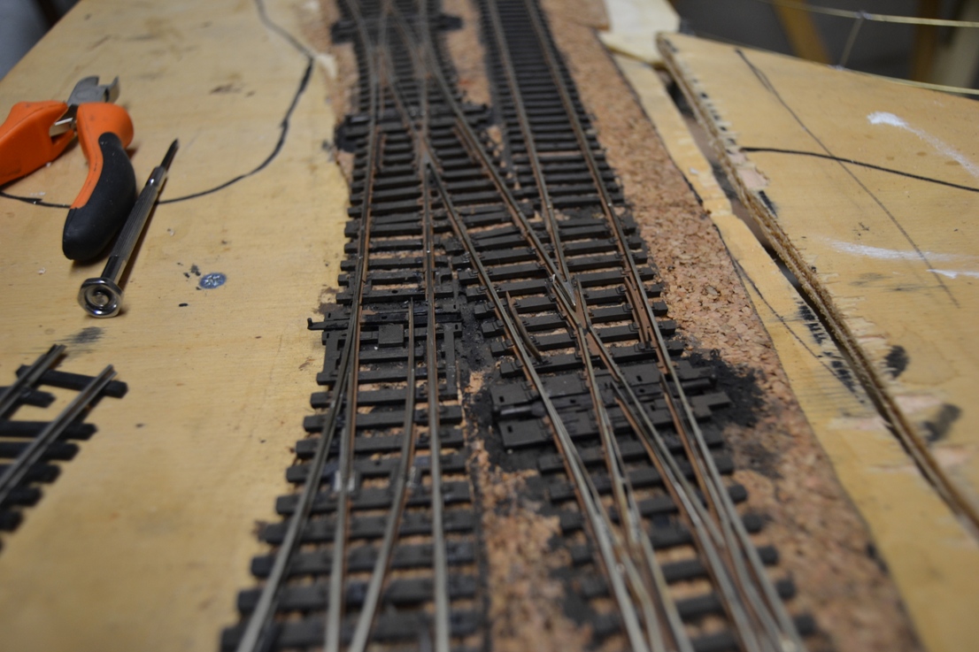

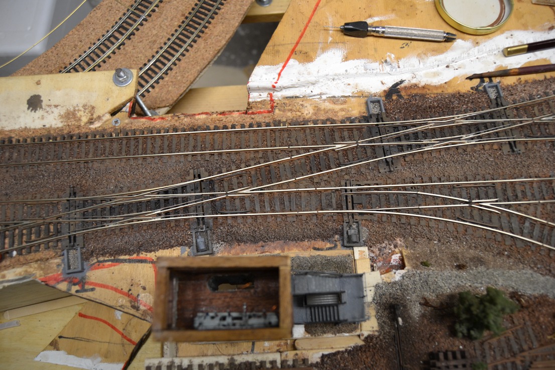

EbenEzer ha scritto:
Si è logico quello che dici, ma su un manuale ho letto così è mi è venuto sto dubbio ... magari si colora quanto meno sotto gli scambi...?
Esattamente.
Il sughero, sotto la parte del cursore che comanda gli aghi, io, lo vernicio di nero opaco.
Questo perché, usando motori sottoplancia, in quel punto è meglio mettere meno ballast possibile.. Anzi, se si riesce a non metterlo è meglio.
Inoltre, non metto mai i chiodi per fissare il binaro. Trasmettono le vibrazioni, creando cassa armonica sotto al multistrato. Metto puntine per tenere il binario in posizione, incollo con punti di vinilica, tolgo le puntine, stendo il ballast.
Queste sono un paio di foto durante i lavori nel 2011:
Prima:
329,46 KB
Dopo:
323,02 KB

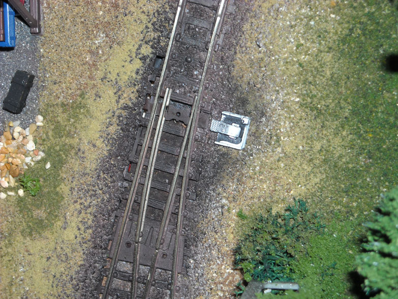

Io ho colorato solo la parte dove non va la massicciata, quindi sui deviatoi.
211,95 KB
