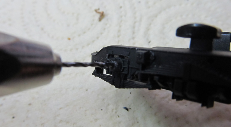

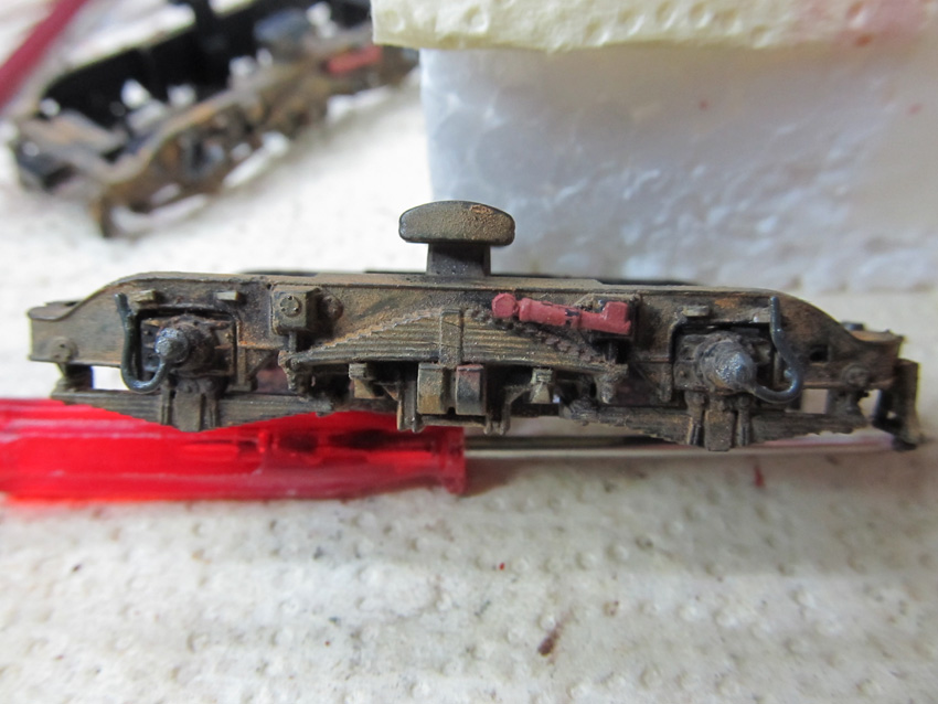

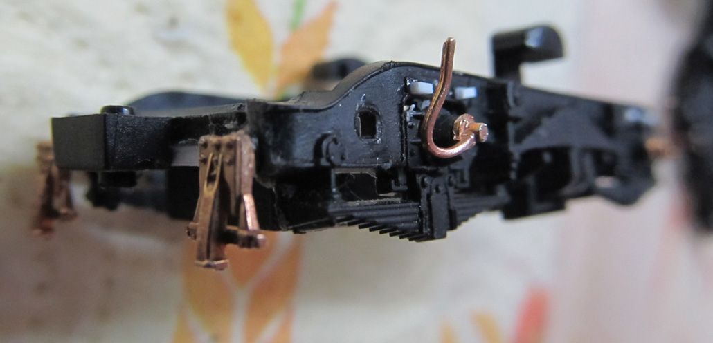

I lavori proseguono, seppure a rilento..... ho finito di sistemare i carrelli; a tale scopo ho usato degli aggiuntivi in metallo fotoinciso dell'amico Luca (gentilissimo, che ringrazio)che consistono nelle boccole con cavo di messa a terra e nei cacciapietre; ho dovuto lavorare di fino per questi ultimi, in quanto per inserirli avevo messo una piccola traversa di testa come supporto, ma poi ho avuto problemi nel richiudere i carter dei carrelli, quindi ho optato per due semplici quadratini di plastica Evergreen incollati opportunamente, su cui ho poi fatto un foro per inserire i cacciapietre; ho inserito anche gli smorzatori anti-serpeggio (li avevo già) e poi ho dato una prima mano di invecchiamento con polveri Vallejo diluite nel "liquido per velature" della stessa casa.
107,64 KB
71,63 KB
58,74 KB
136,99 KB

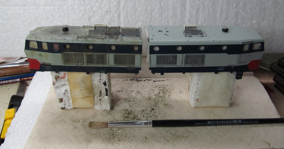

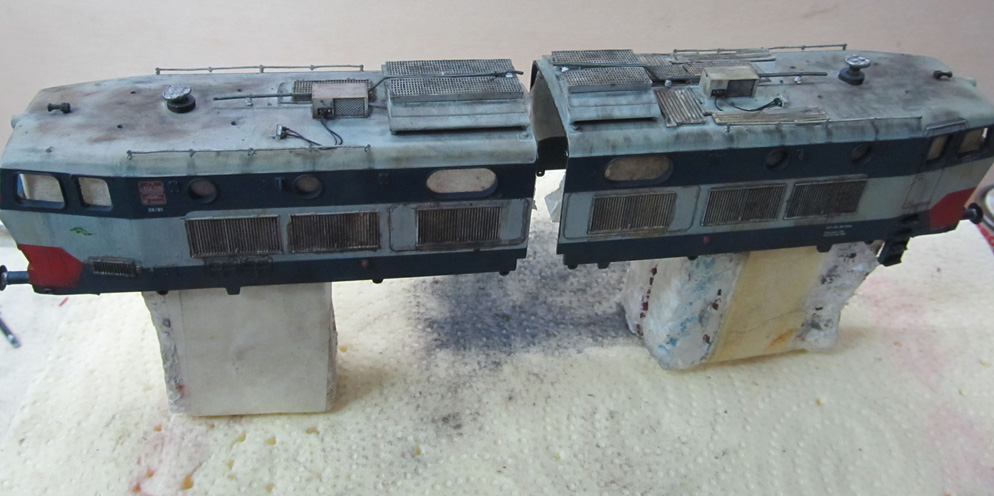

Dopo avere montato tutti i carrelli ovviamente ho fatto il collaudo "su binario"; devo dire che con il carrello centrale in presa (praticamente la loco capta su tutte le ruote)la marcia è impeccabile, persino migliore di molte loco attuali (ho fatto delle prove comparative).

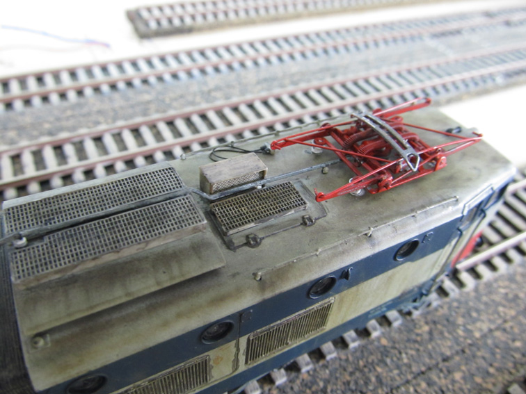

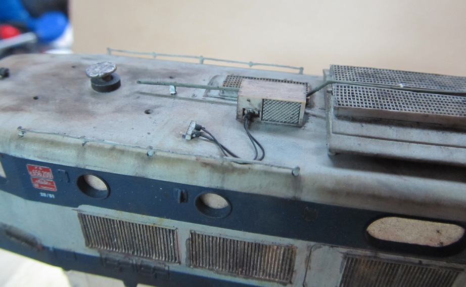

Ho lavorato anche sulle due casse, dando una prima mano di sporcatura con polveri di gessetti da ritrattista (tre colori) e successivamente con polveri Tamiya che, come si sa, tendono ad aderire sulla superficie su cui vengono passate. Ho montato quasi tutti gli aggiuntivi e quindi ho dato un paio di passate di Spray trasparente opaco Tamiya TS-80 per sigillare il tutto, e probabilmente darò qualche altro ritocco se il risultato non mi garba.
Sull'imperiale ho riprodotto i cavi dei condizionatori.
135,11 KB
142,88 KB
81,81 KB
145,58 KB
Devo ancora fare dei piccoli ritocchi di colore (si vede dalle foto), purtroppo le foto macro sono implacabili, ad occhio nudo non si nota quasi nulla.
Al prossimo aggiornamento , ora passerò alla chiusura delle cabine di guida, montaggio vetri frontali (lavoro rognoso), montaggio fanali ed altre piccole cose..... alla prossima.

Sta venendo molto bene, ottima sporcatura, il carrello è favoloso :grin: Massimiliano :cool:
Re: La rinascita di un vecchio Caimano (LIMA HO)
#29 Messaggio da dilan »
Ottimo lavoro, anche di invecchiamento.

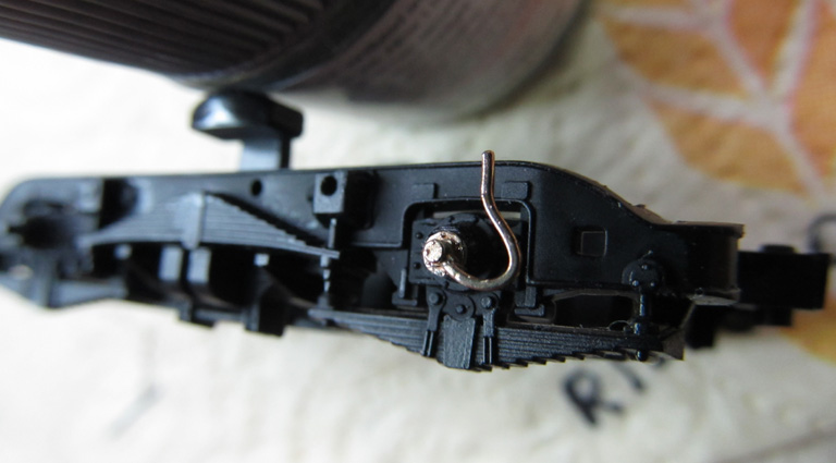

Stai facendo davvero un bellissimo lavoro. Una domanda il gancio di traino dove l' hai preso ? Ti chiedo questo perche' con la mia loco sono fermo perche' non riesco
a procurarmi ancora piccoli dettagli da montare e fra i quali questo. Saluti. Egidio. :cool:
Josefloco61
Messaggi: 674
#33 Messaggio da Josefloco61 »
Cari amici vi ringrazio per l'apprezzamento, sto cercando di fare del mio meglio per ridare una seconda vita a questo modello, che, ripeto, pur avendo sulle spalle molti anni, si può senz'altro migliorare.
@ Roberto: Gli aggiuntivi me li ha forniti l'amico Luca, guarda questo link:
http://progettomodellismo.jimdo.com/sca ... -rotabili/
Li produce per sé ma è disposto a venderli, devi contattarlo per e-mail;
@ Egidio: Il gancio di traino è in metallo (ed è articolato, bellissimo!!!), era contenuto nella scatola della e652 HRR che presi tempo fa (ce ne erano due) li ha prodotti la Hornby tempo fa in bustine da 10 pezzi (non ricordo il codice ma non dovrebbe essere difficile rintracciarli).

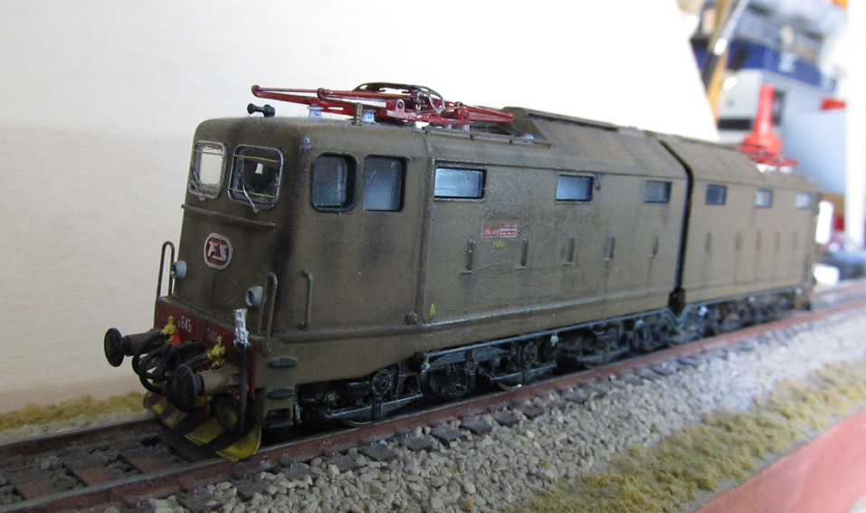

Ciao Giacomo, il fatto di invecchiare un rotabile senza smontare nulla (o quasi) dipende dai mezzi che si hanno a disposizione; lavorando con le polveri, esse per la loro natura vanno "strofinate" sulla carrozzeria, e quindi ecco la necessità di rendere la superficie dove vengono passate più "libera" possibile da qualsiasi cosa possa compromettere uno strofinamento uniforme; certamente, con l'aerografo può essere tutto più facile (con le dovute precauzioni!) in quanto basta semplicemente coprire ciò che non si vuole sporcare (ad esempio fanali e vetri); invecchiare un rotabile è facile se si procede per gradi, può essere disastroso se si inventa e se non si conoscono un minimo di tecniche e materiali di base.

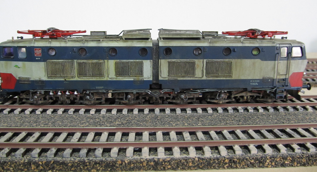

A titolo di cronaca, qualche anno fa su un altro forum acquistai due locomotori (una e645 2a serie ed una e656 livrea di origine) che, oltre ad avere seri danni negli ingranaggi (quasi tutti rotti) avevano sulle casse dei segni evidenti di alcune prove di invecchiamento andate male, per cui le livree erano molto compromesse, le pagai in totale 50 euro; oggi le due macchine si presentano così:
153,26 KB
213,32 KB
e mi riprometto quanto prima di rimetterci mano, perché si possono migliorare ancora molto (sono i primi invecchiamenti che ho fatto diversi anni fa) i modelli sono entrambi H-Rivarossi, la e645 era in castano-isabella.
Tornando all'invecchiamento, vi assicuro che anche senza aerografo si possono ottenere risultati più che buoni, anche se il lavoro è più lungo.
Grazie per l' informazione. Una cortesia ulteriore ti chiedo di fare uno sforzo a ricordarti il codice dell' articolo. Se puoi aiutami, perche' non riesco a trovare nulla.....Complimenti ancora per il tuo lavoro !! Saluti. Egidio. :cool:
Josefloco61
Messaggi: 674
#43 Messaggio da Josefloco61 »
Ecco l'articolo, spero sia quello che cerchi, ciao.
Josef
http://www.hornby.it/hc8053.html

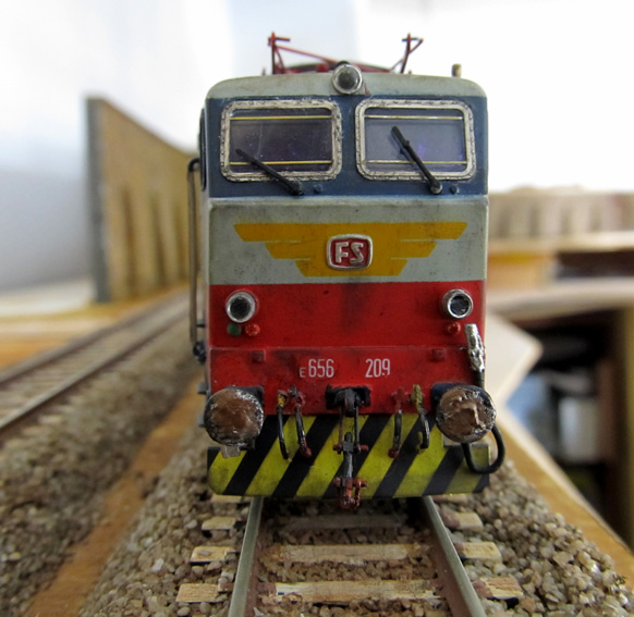

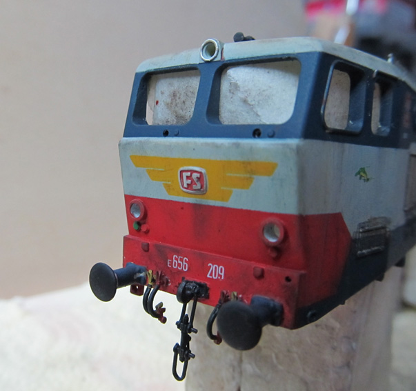

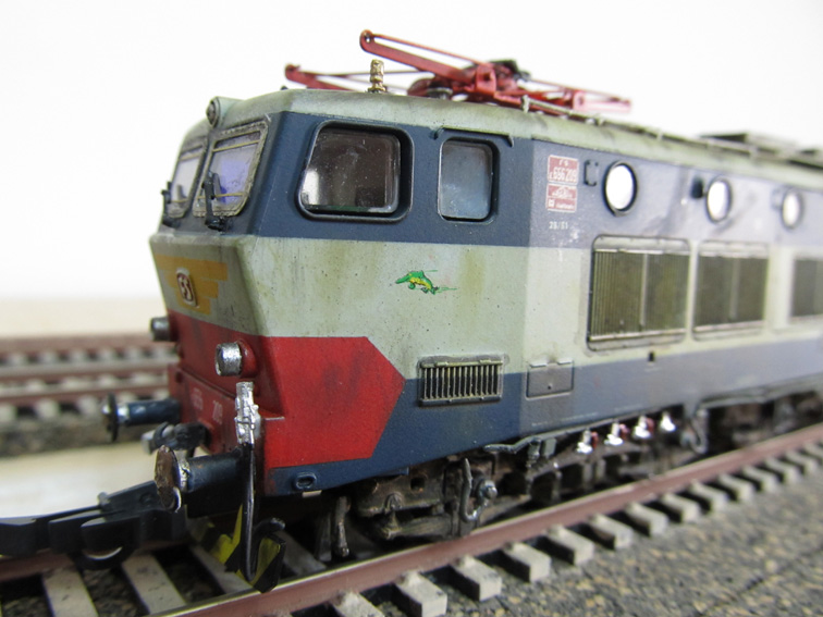

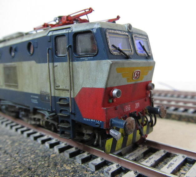

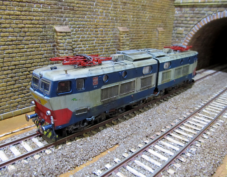

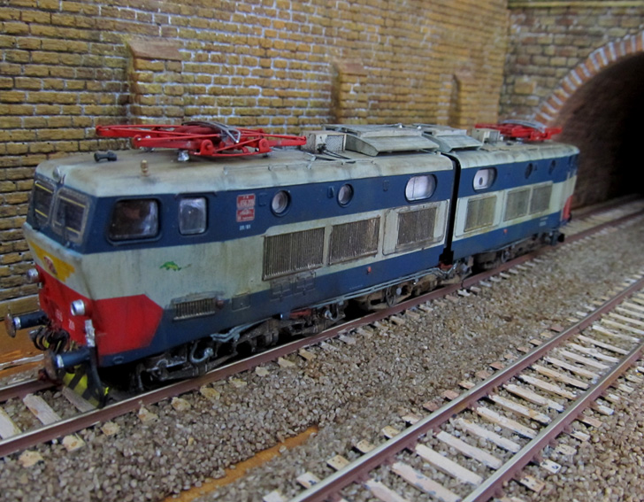

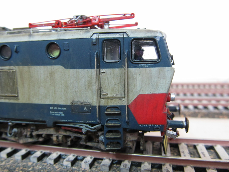

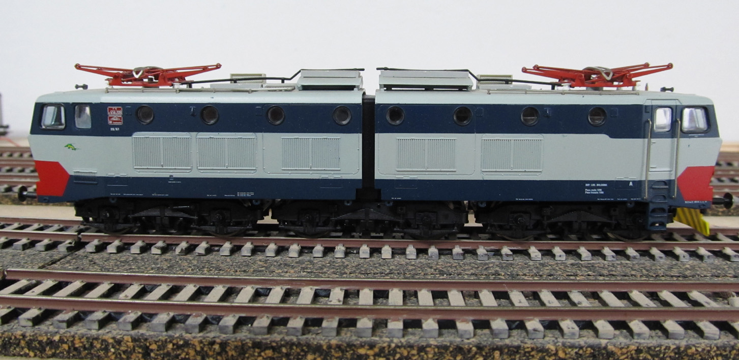

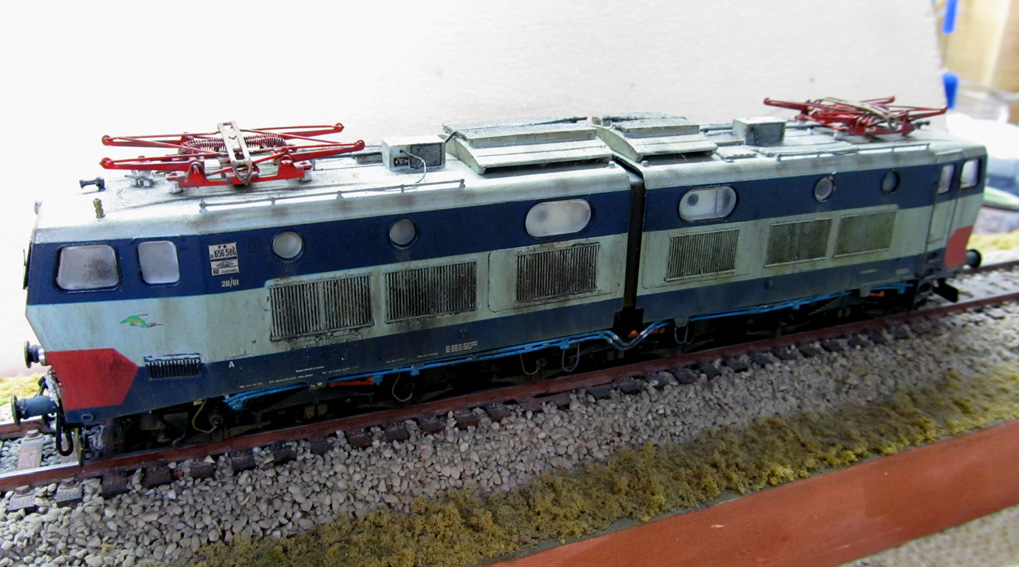

Finalmente il lavoro è finito.....
Ecco come si presenta il modello prima di rimontare le due semicasse:
162,35 KB
Metto prima le altre foto, poi seguono note varie.
Com'era all'origine.....
264,32 KB
...e com'è adesso:
231,87 KB
112,67 KB
130,87 KB
123,71 KB
151,42 KB
220,9 KB
192,7 KB
105,29 KB
NOTE

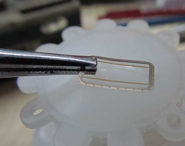

Nel rimontare le semicasse ho dovuto fresare le sporgenze interne delle plastiche dei vetri, ciò probabilmente a causa del cartoncino che riproduce gli interni. Le guide ottiche dei fanali le ho dovute rifare un'po' più lunghe di quelle nella foto sopra in quanto essendo lontane dal Led non facevano molta luce. Come resistenza per il led luce cabina ho inserito una resistenza da 1,5Kohm invece che 680 ohm in quanto il led sparava troppa luce, che in aggiunta alla resistenza del PCB da 1Kohm porta il valore totale a ben 2,5Kohm, e il led fa ancora troppa luce (dovrò regolare l'apposita CV).
Ovviamente dalle foto molto ravvicinate si nota qualche imperfezione, le piccole sbavature di colore le sto correggendo. Per i tergicristalli non avevo niente di meglio da mettere, per ora mi accontento degli originali LIMA (sono un po' sovradimensionati).Tutto sommato per i vetri frontali e le cornici fotoincise non è andata male, vi assicuro che posizionare le cornici già bagnate col vinavil sui vetri non è affatto facile, in quanto non appena si cerca di posizionare meglio la cornice.... si lascia la scia della colla, che va subito rimossa con un piccolo pennello appena imbevuto di acqua.
Notare la finezza delle cornici:
57,26 KB
Superfluo sottolineare come la macchina, avendo anche il carrello centrale in presa, marcia benissimo a qualsiasi velocità ed in qualsiasi condizione del binario, e regolando opportunamente le CV del Lenz Silver la marcia migliora ancora.
Che dire ?
Mi sento soddisfatto, se non altro per avere "rivalutato" un modello oramai datato, ma con uno stampo decente ed una motorizzazione ancora valida..... a proposito: Provato "in linea" tira tranquillamente nove cisterne a carrelli (in piano e con due anelli di aderenza), quando ho un po' di tempo vedo di postare un breve video.
Josef
