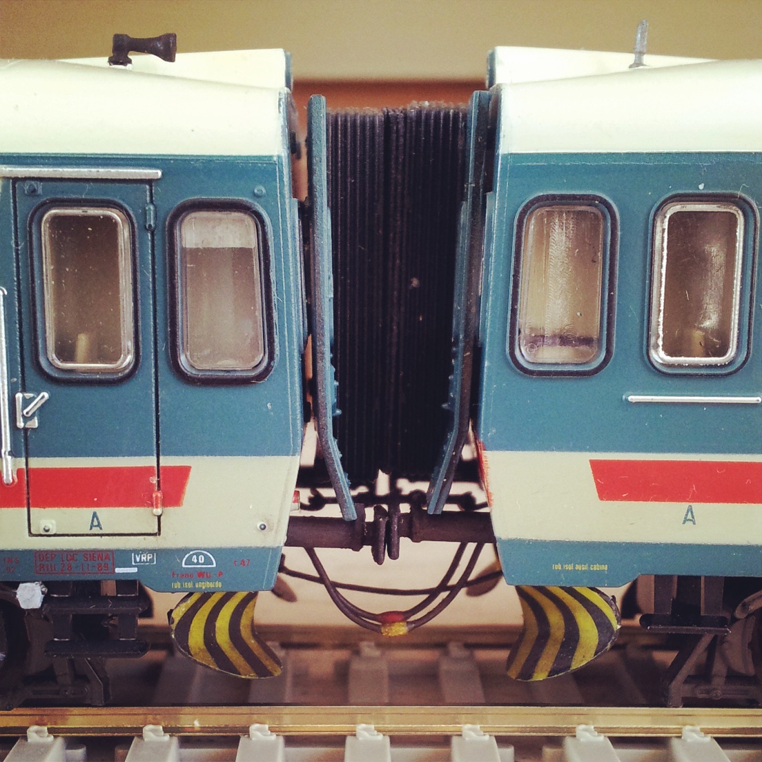

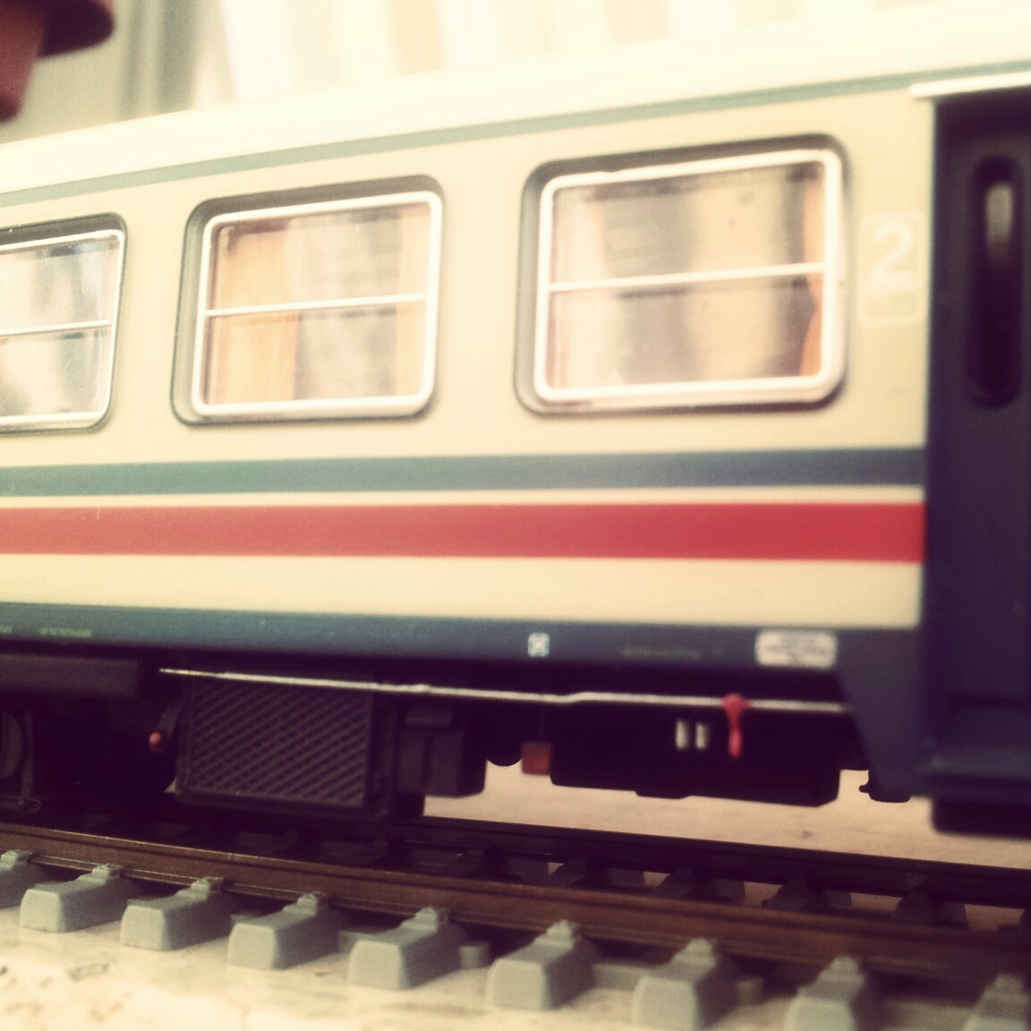

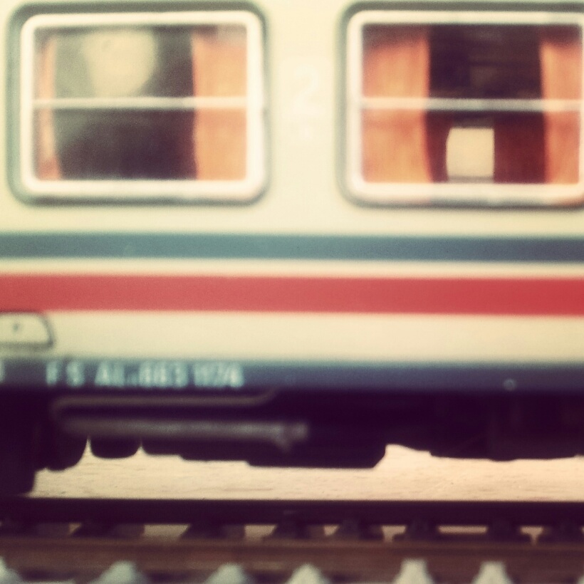

Cari amici, vi avevo lasciato un po' di tempo fa con l'elaborazione della vettura folle. Non ho più scritto perchè non ho fatto altro che riportare tutto ciò che avevo fatto sulle altre, anche su questa. A differenza, ho però inserito l'illuminazione interna usando led smd e il classico "ups"; il circuito elettrico è nell'immagine seguente:
47,27 KB
Presto qualche "scatto" definitivo della tripla...Sono felicissimo di aver realizzato il convoglio che desideravo da bambino:
56,12 KB
Ciao, Gianfranco
gianfranco.p
Messaggi: 733
Nome: Gianfranco
Città: Cassino
Re: Elaborazione Aln 663 lima
#166 Messaggio da gianfranco.p »
Ecco qualche scatto promesso...
276,54 KB
281,66 KB
263,44 KB
159,09 KB
419,01 KB
862,94 KB
Ciao, Gianfranco
