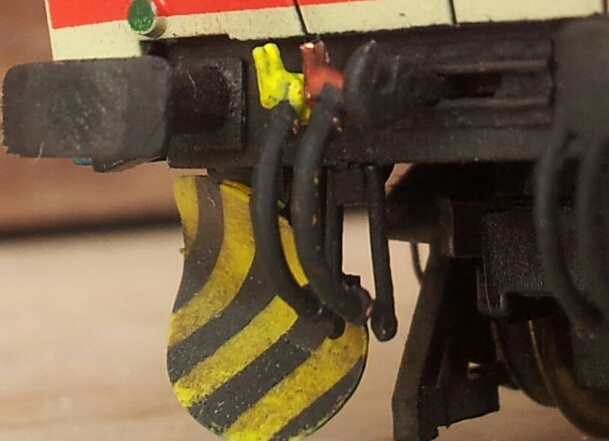

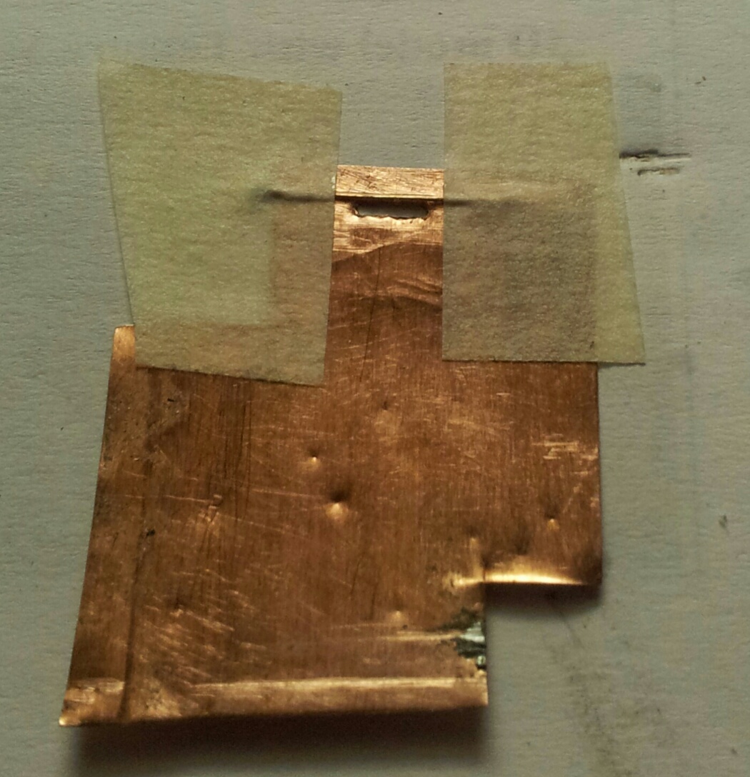

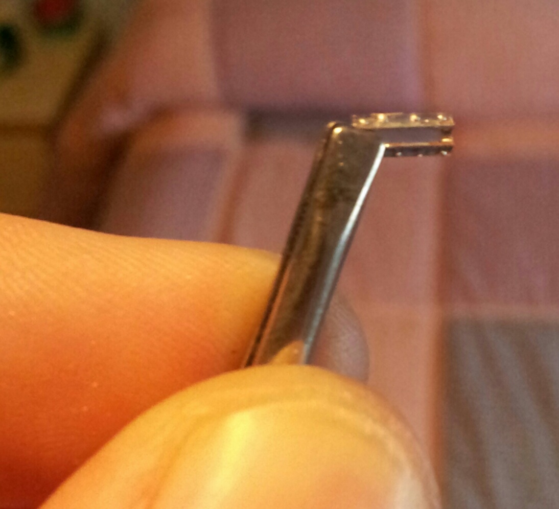

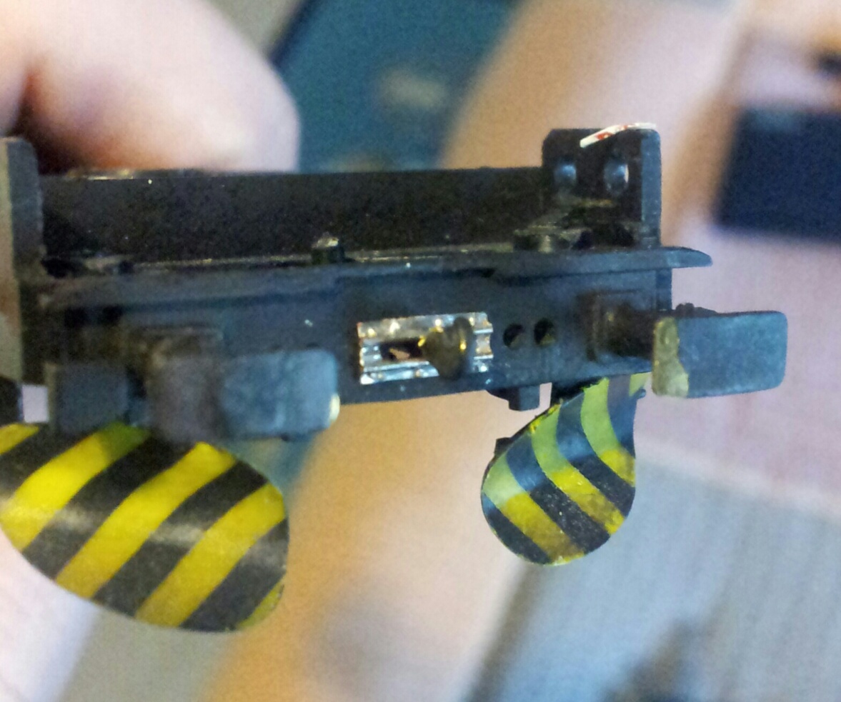

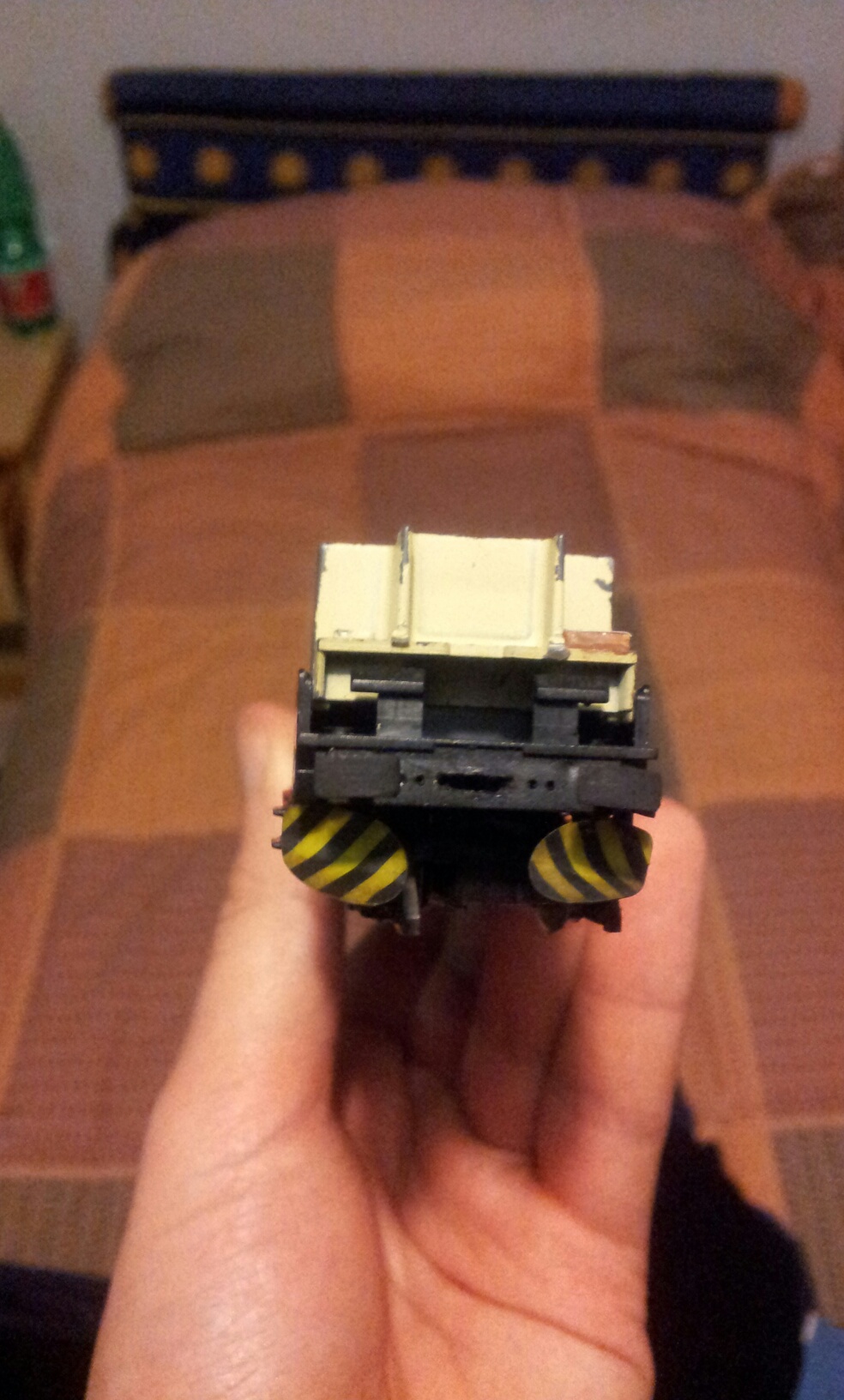

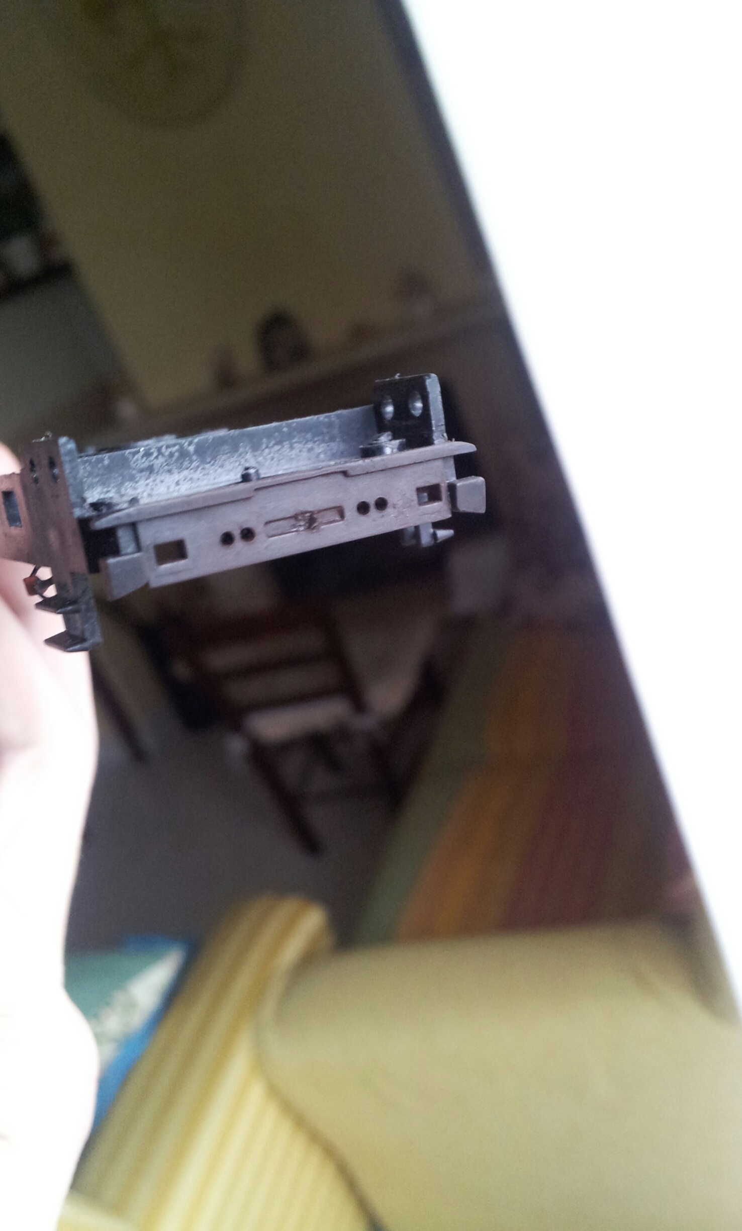

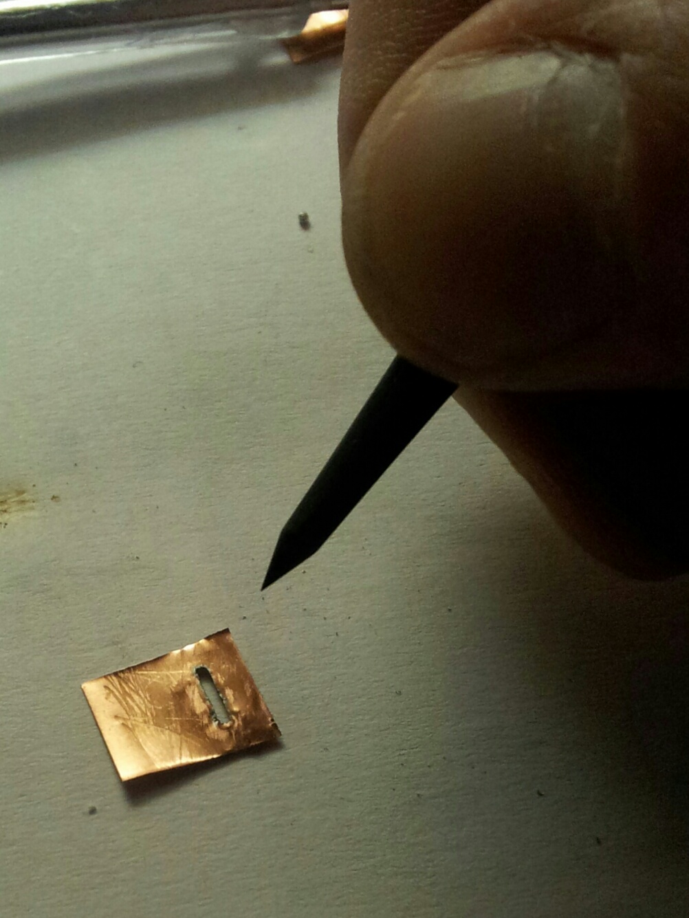

Della serie, cerchiamo di farci mancare nulla, vi mostro come ho autocostruito la piastra del gancio. Il telaio si presenta (tanto per cambiare) errato, in quanto la piastra è completamente assente, anzi c'è un inspiegabile concavità interna.
555,03 KB

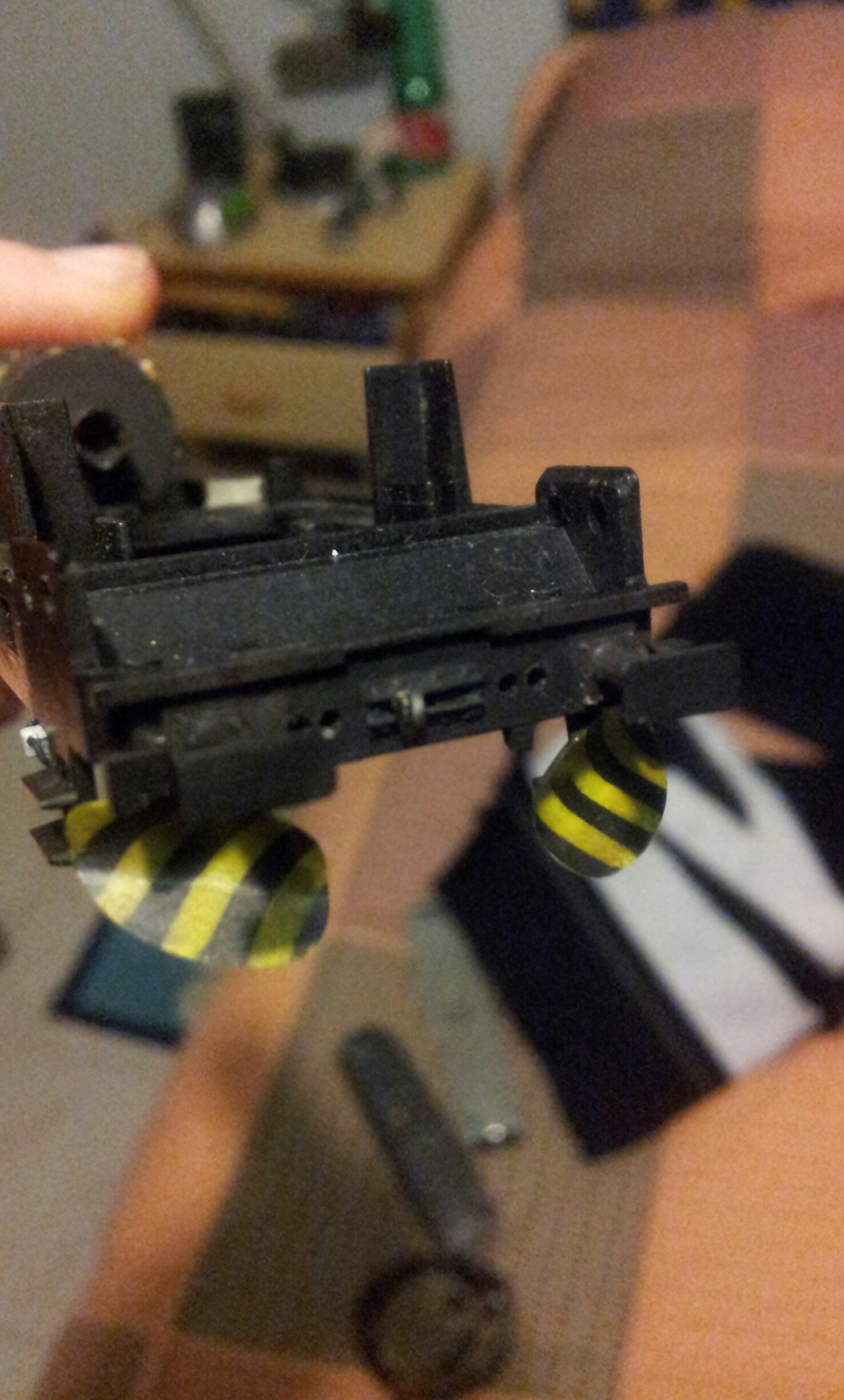

Come prima cosa ho allargato il tutto forando con trapanino manuale e punta da 1mm. Poi ho stuccato tutto con stucco Molak:
390,98 KB
336,78 KB

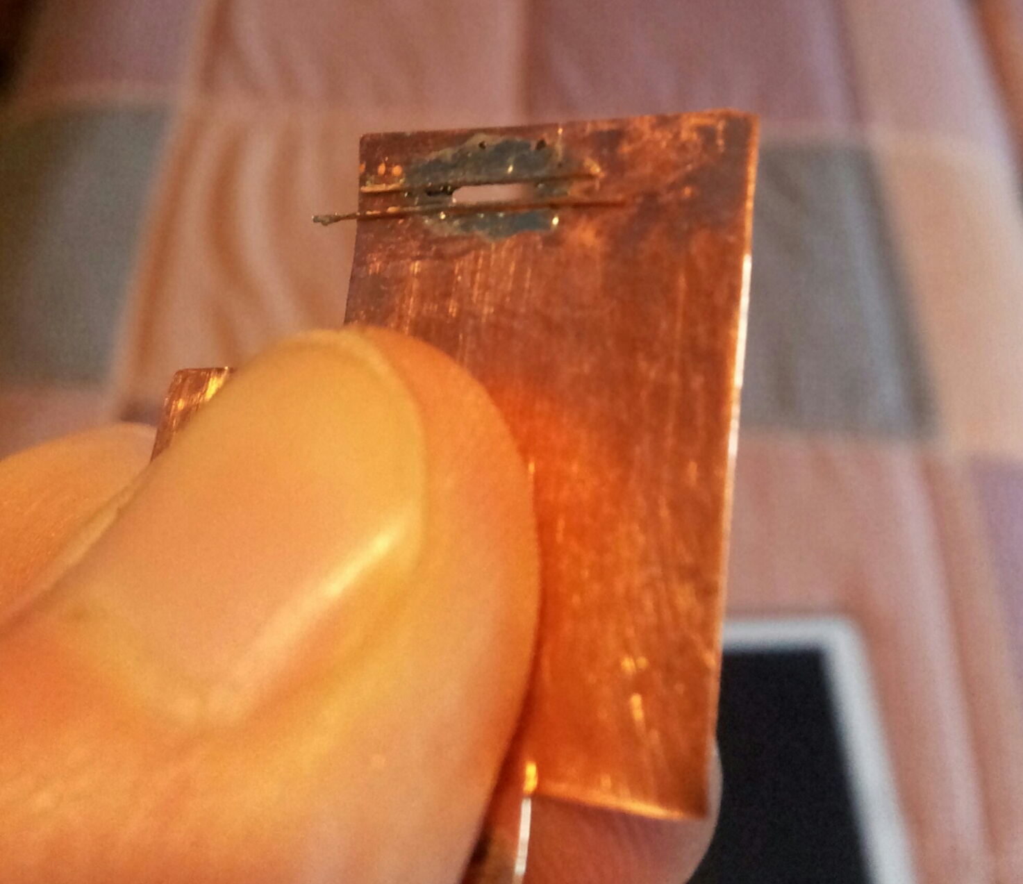

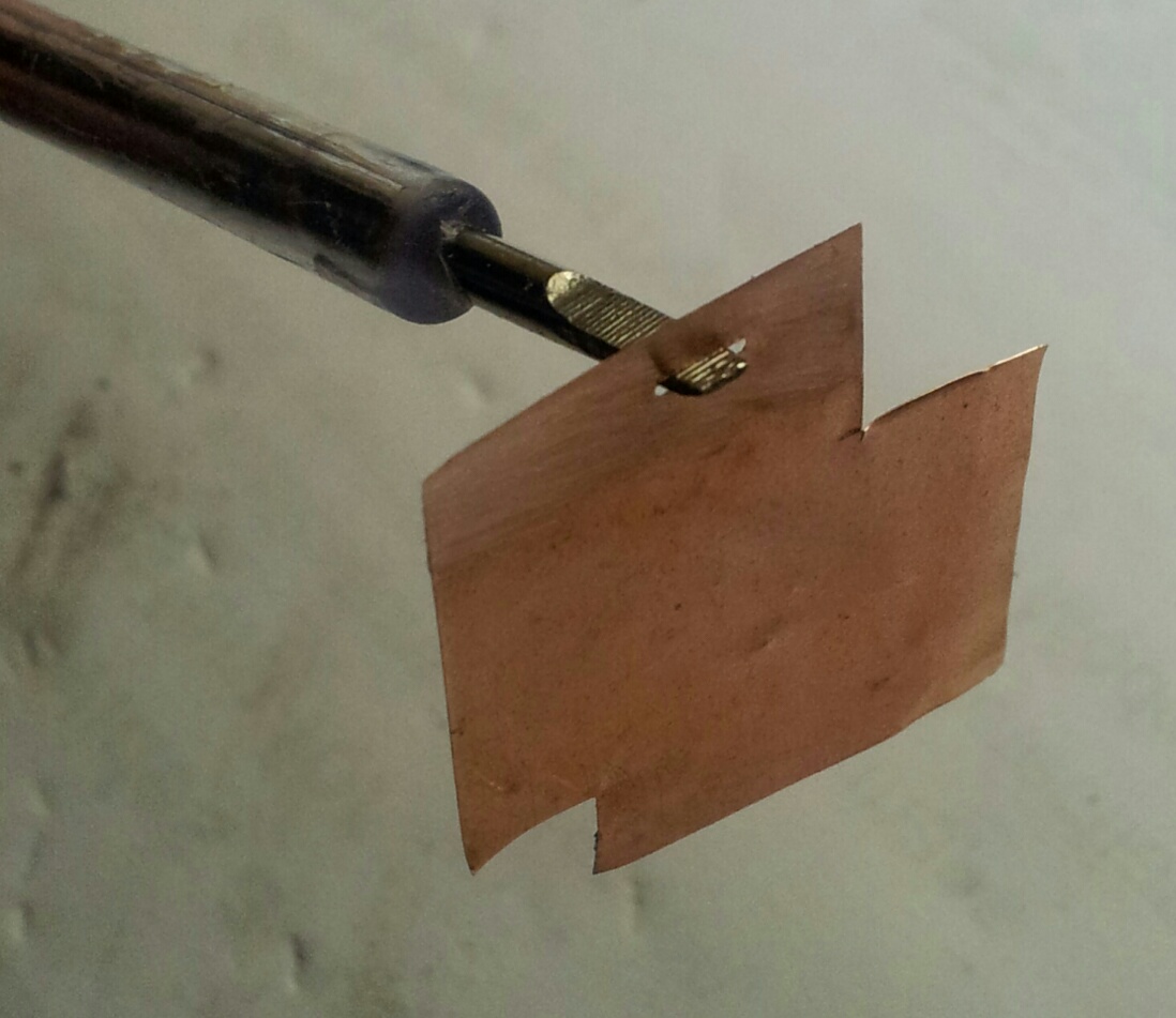

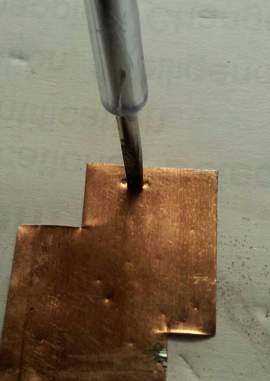

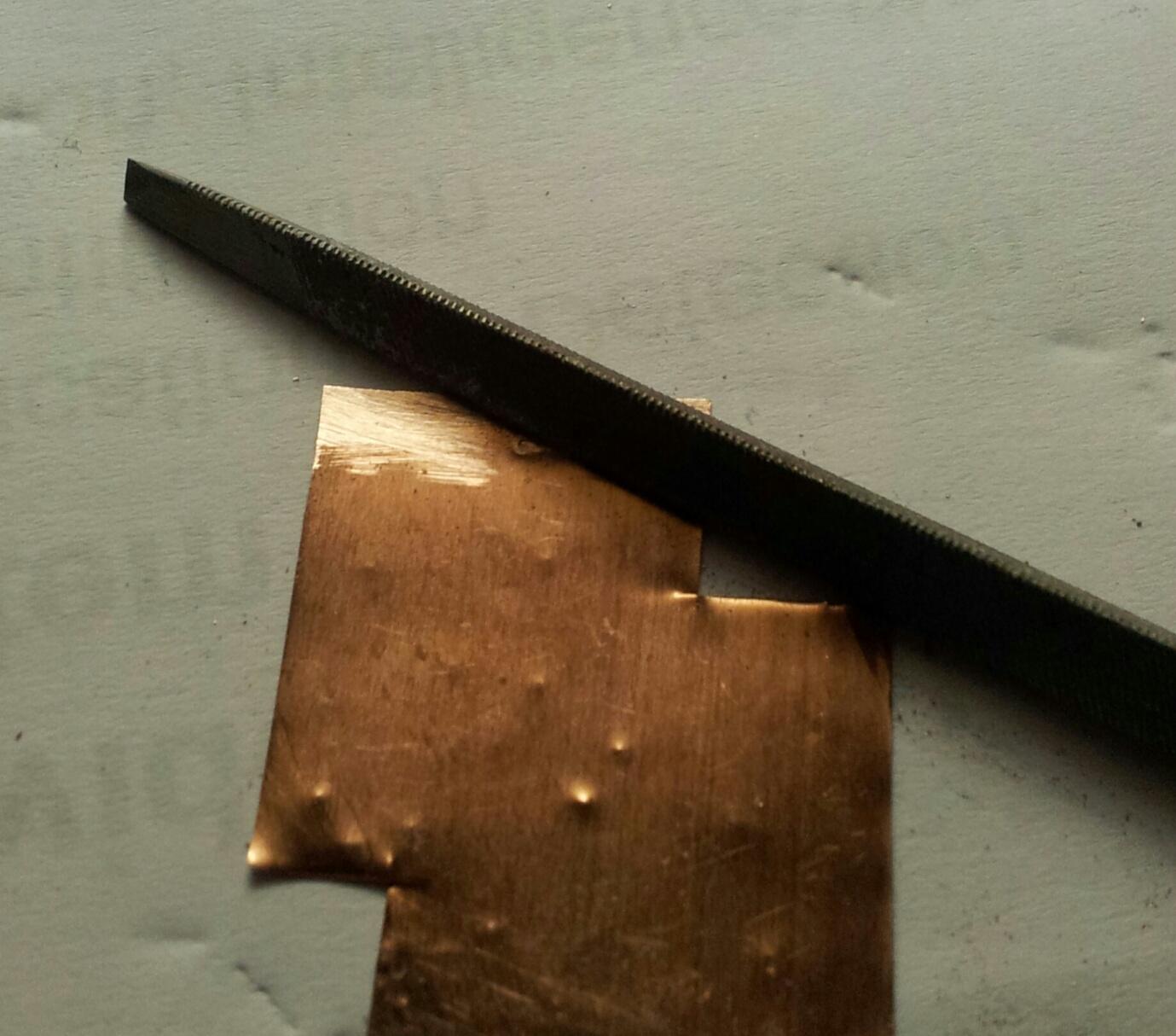

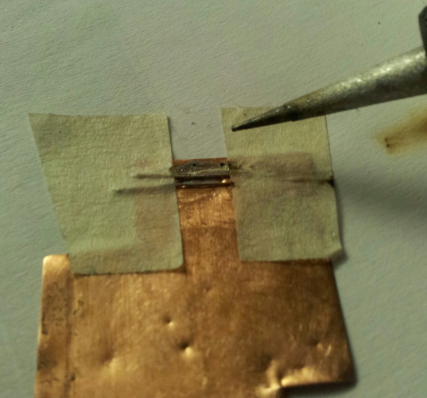

Start....lamina di rame 0,1 che ho forato in modo rettangolare con la punta di un cacciavite piatto da un lato e lima dall'altro.
257,92 KB
373,81 KB
198,24 KB
Il bordo della piastra l'ho fatto con un filo di bronzo fosforoso di diametro 0,3 saldato sulla border-line del foro rettangolare:
297,93 KB
451,11 KB
346,38 KB
I bulloni li ho realizzati con un punteruolo, premendo da dietro sulla border-line:
296,5 KB
193,05 KB
259,62 KB

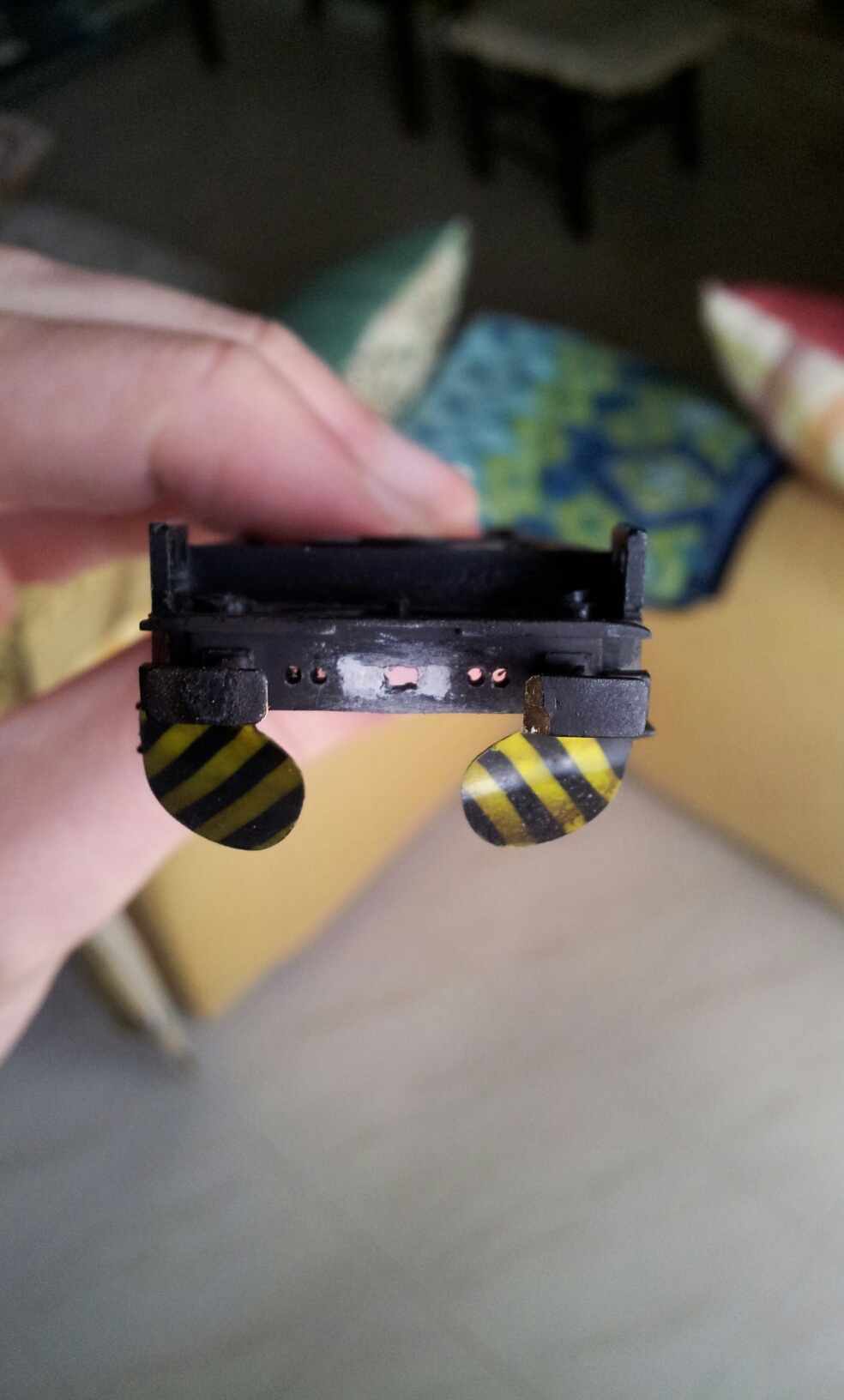

et voilà!!! (incollata con vinavil.....e il gancio è il Weinert di cui ho limato lo stelo perche senno non entrava nel foro)
583,34 KB
847,05 KB
242,04 KB

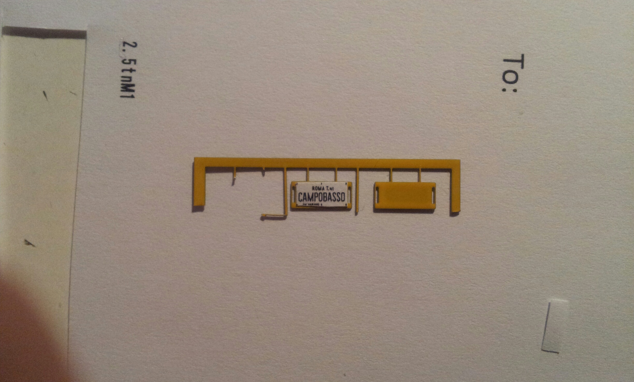

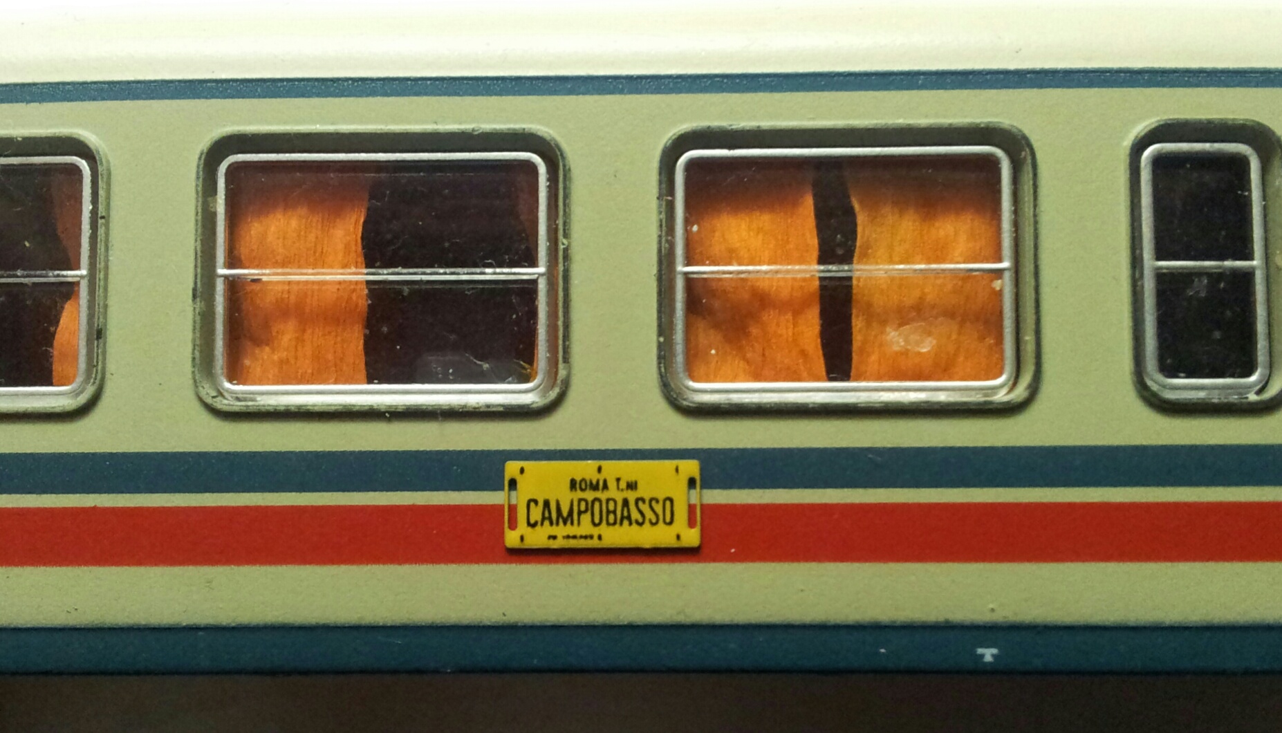

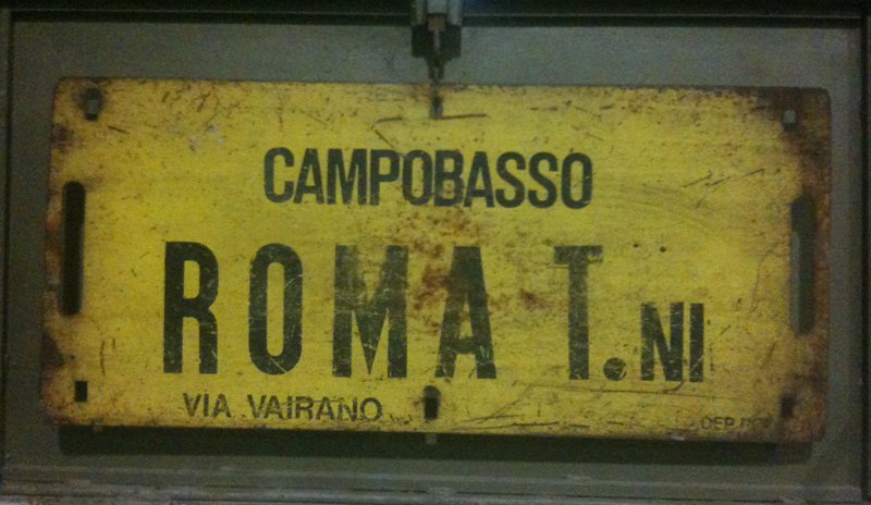

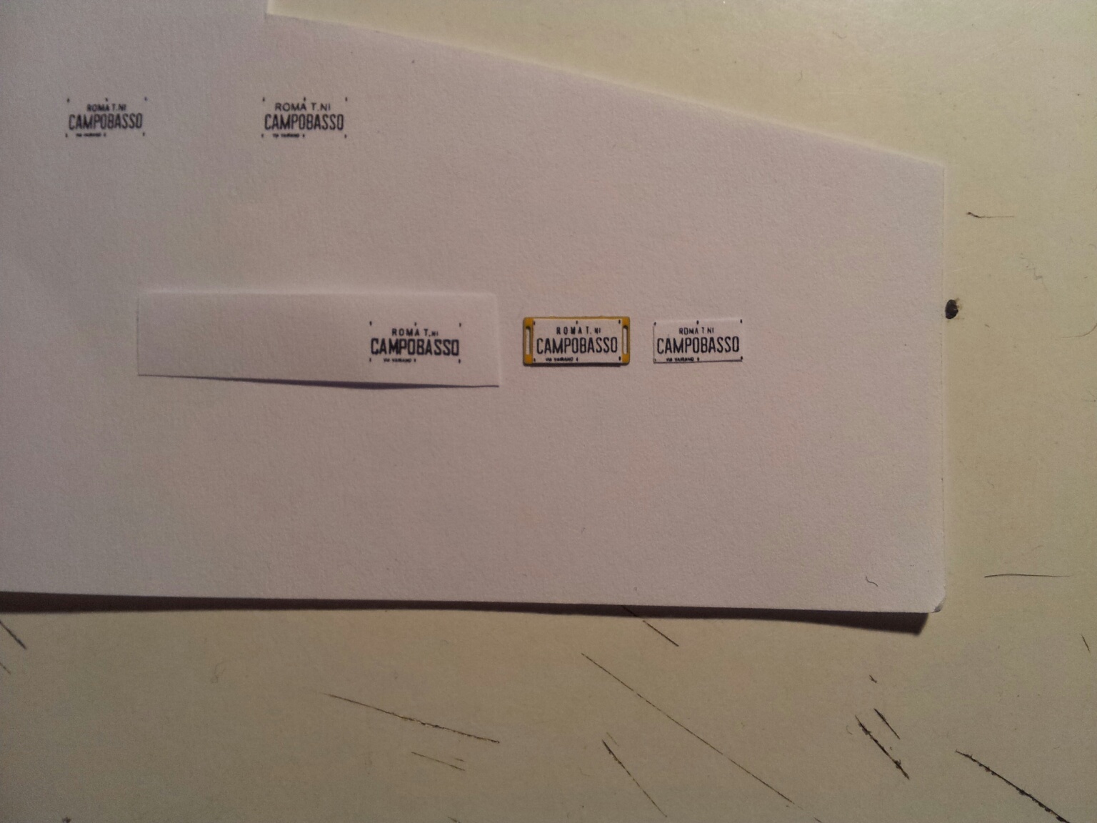

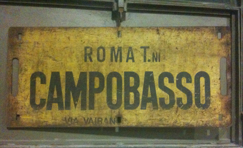

L'altra cosetta che ho fatto è la tabella di percorrenza. Queste automotrici percorrono tutt'oggi la tratta Roma T.ni - Campobasso. Fino al 2000, però, passavano via Vairano (CE), e paradossalmente andavano più a sud del dovuto per poi tornare indietro verso Campobasso. Dal 2000 in poi, nato lo svincolo di Rocca D'evandro (subito dopo Cassino), si procedeva direttamente verso Campobasso riducendo di fatto il tempo di percorrenza del tragitto. Le 663 le ho considerate in epoca antecedente al 2000, per cui la tabella di percorrenza al vero recitava il "VIA VAIRANO" (le foto mi sono state gentilmente inviate dal gruppo de www.lerotaie.com, letteralmente introvabili in rete).
327,96 KB
299,28 KB

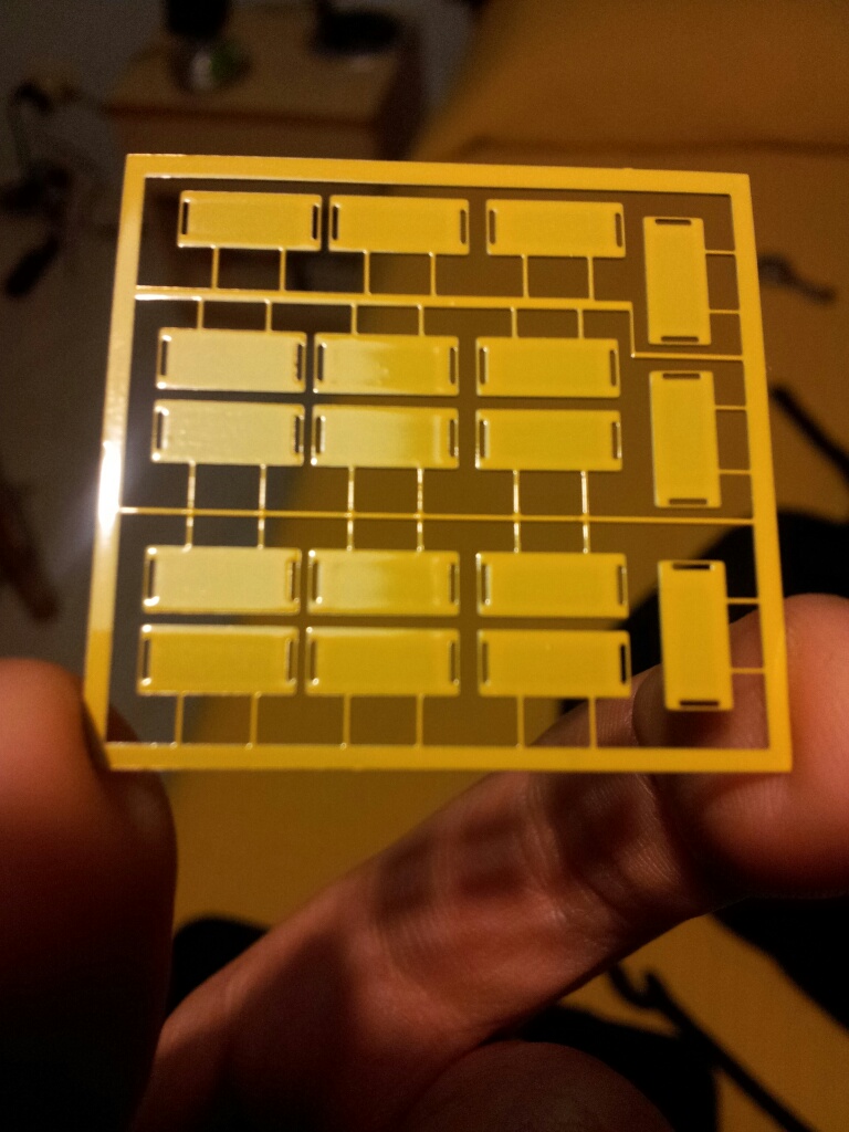

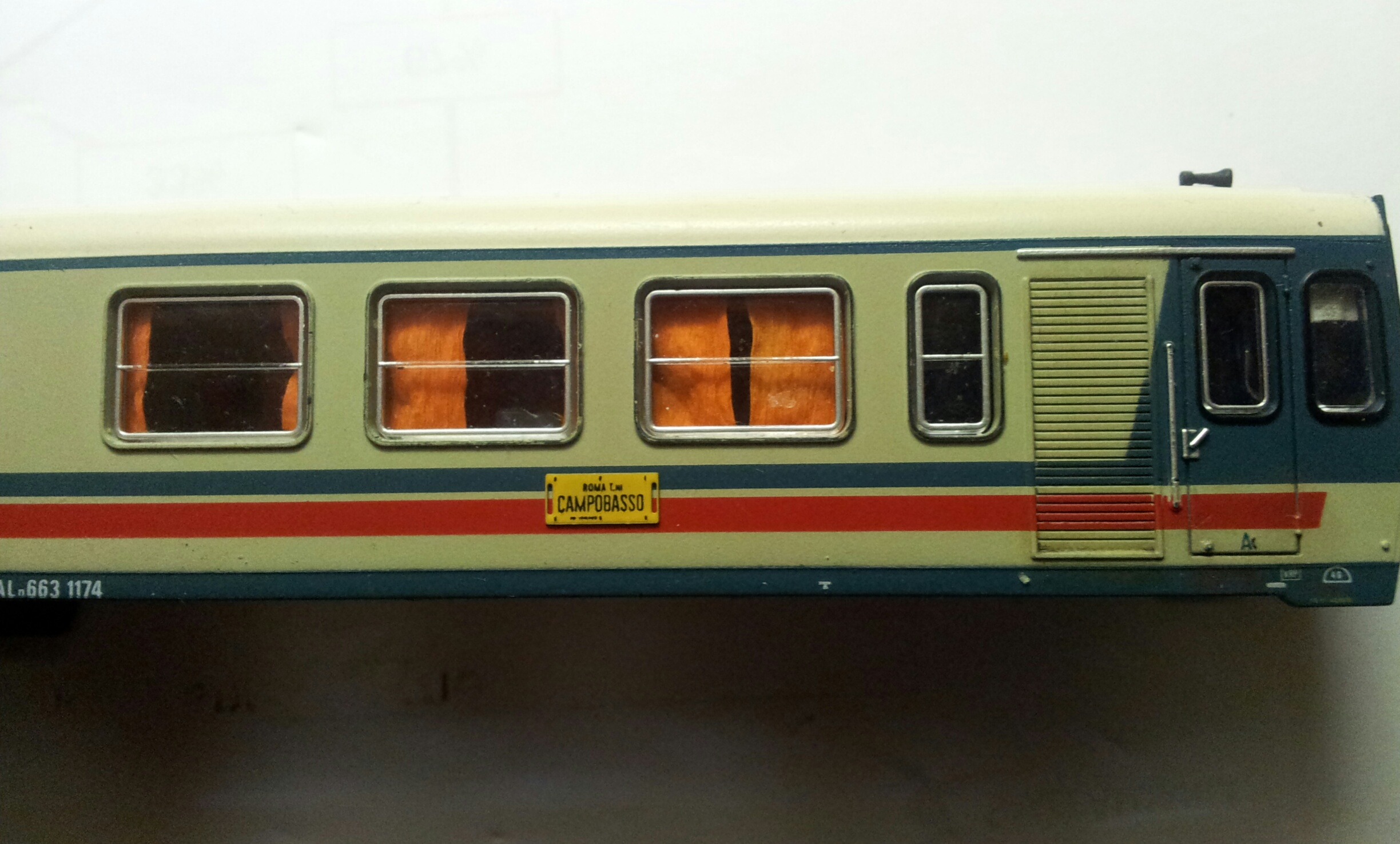

Dopo un po' di storia torniamo alla mia tabella. Mi sono procurato tabelle di percorrenza (senza scritte) in esatta scala H0 8x3,5,0,3mm (al vero misurano 700x315x2mm), ben più precise delle attuali tabelle ACME che misurano 9,5x4,5x0,5mm.
199,42 KB
mi sono poi disegnato le scritte su un software di grafica vettoriale e ho fatto qualche prova prima su carta e poi sulla tabella, fino a trovare le giuste dimensioni.
376,78 KB
797,15 KB
Ho infine comprato carta per decals per stampante laser ed il risultato devo dire che è stato appagante.
724,18 KB
472,68 KB
Infine mano di trasparente opaco tamiya per eliminare l'effetto lucido.
ciauz[:I]

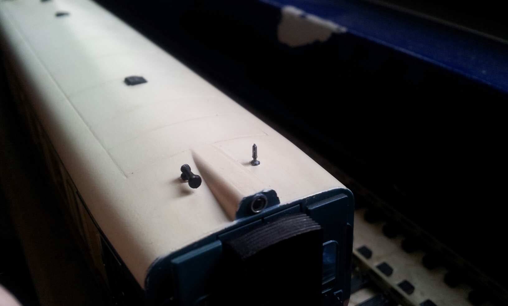

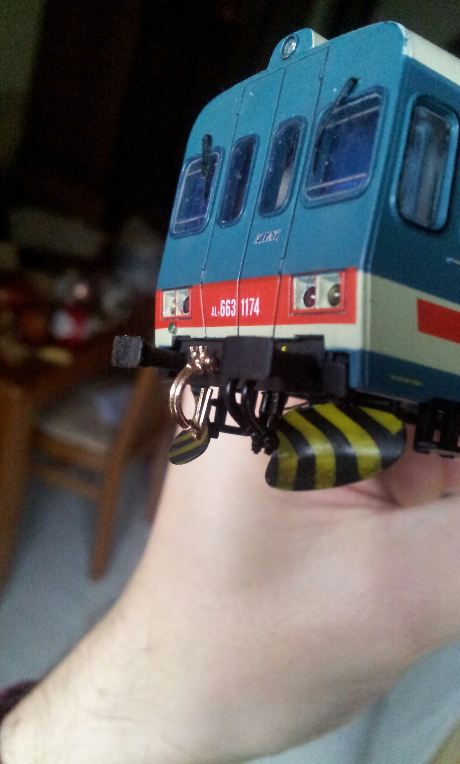

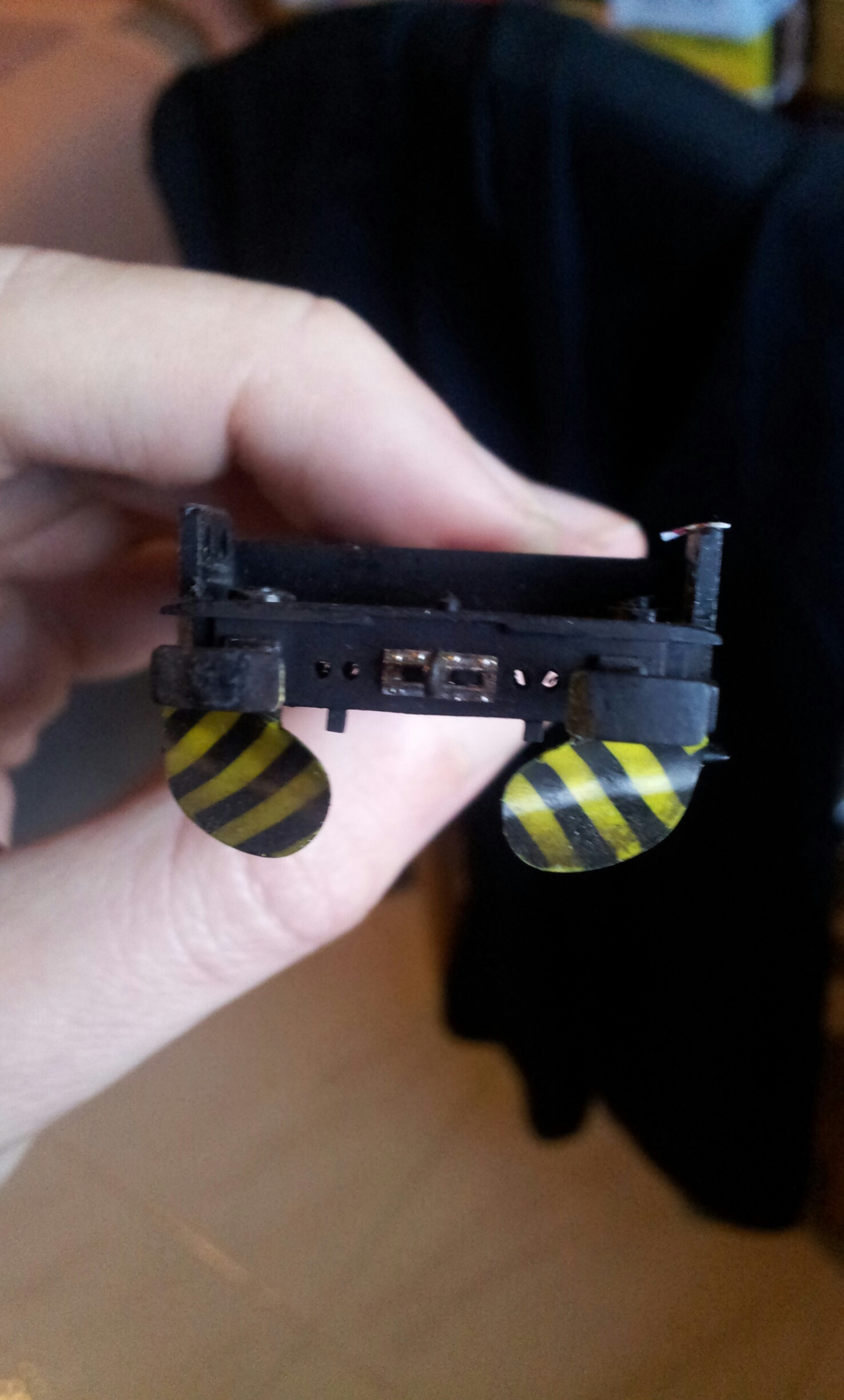

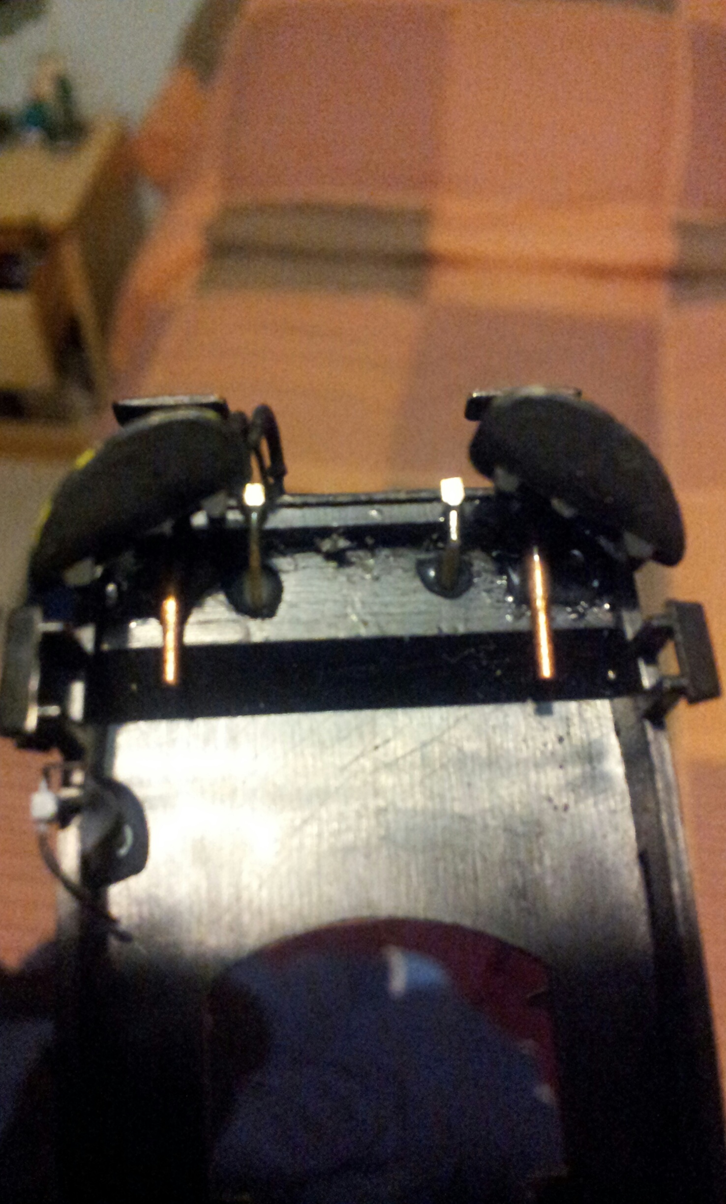

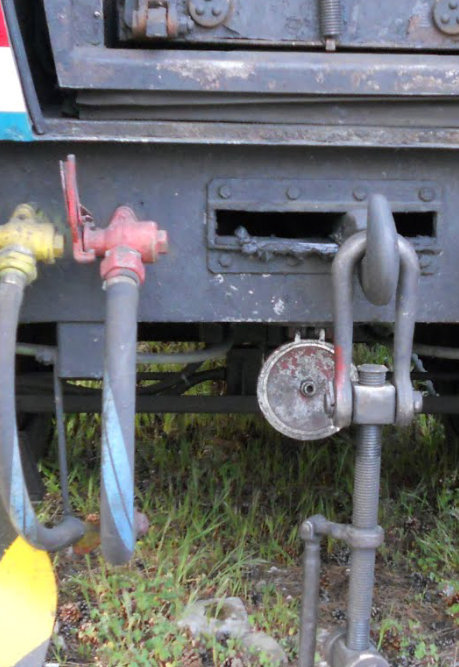

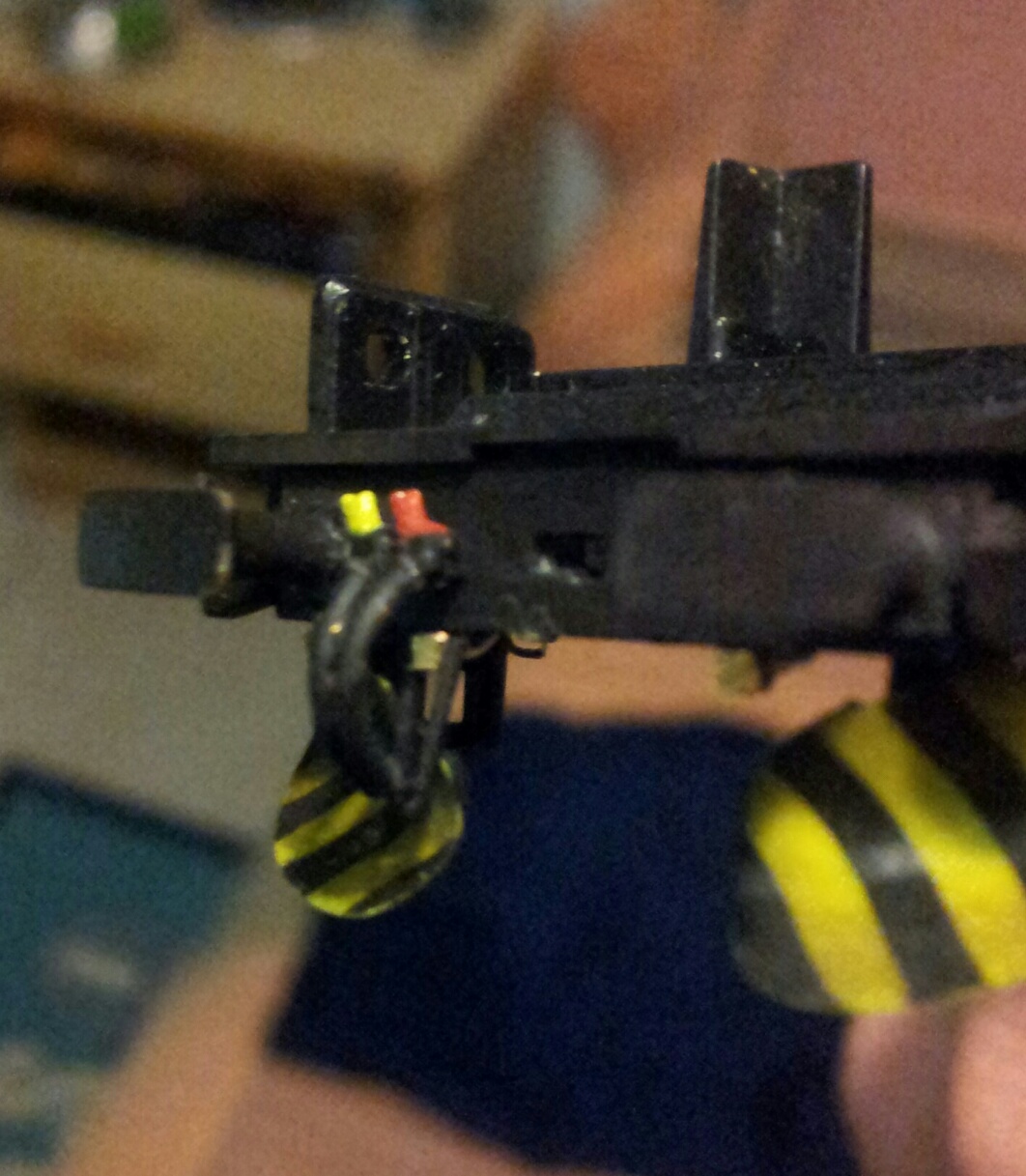

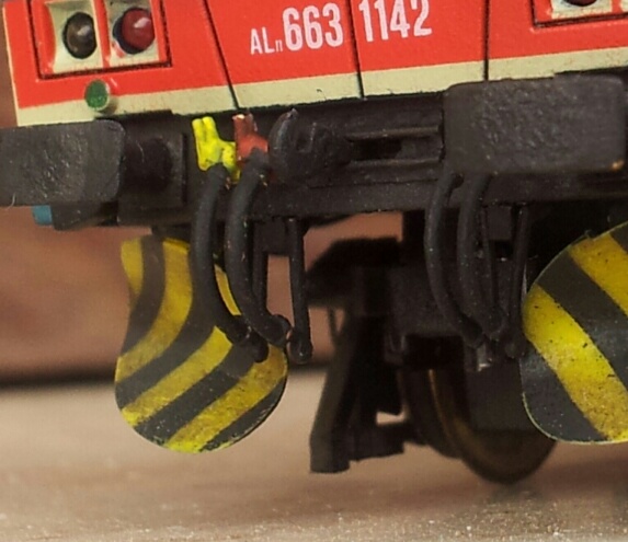

Va definendesi la parte finale dell'elaborazione, ho scelto le condotte pneumatiche da utilizzare (occhio alle maniglie ben in evidenza!!) e le ho adattate alla cassa; ho costruito anche i supporti che tengono ferme le condotte...solito procedimento: quadrello di ottone forato in cui ho infilato filo di ottone 0,5....poi ho incollato tutto al telaio con vinavil.
707,68 KB
806,29 KB
305,5 KB
75,29 KB
86,01 KB
Infine ho sostituito i fischi (e trombe) Lima con quelli fatti benissimo Vitrains.
218,86 KB
Gli ultimi due intereventi riguarderanno la tabella di coda e il soffietto, che sto cercando di fare più sottile.
ciao!

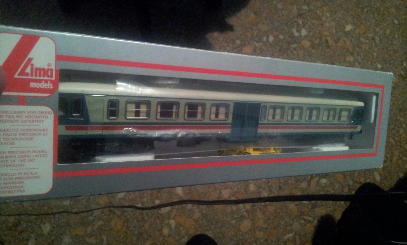

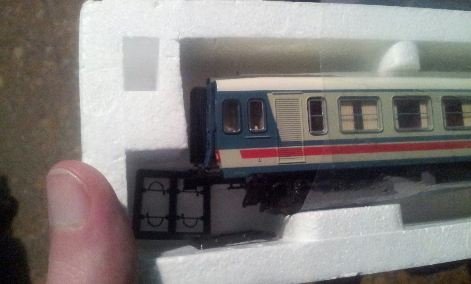

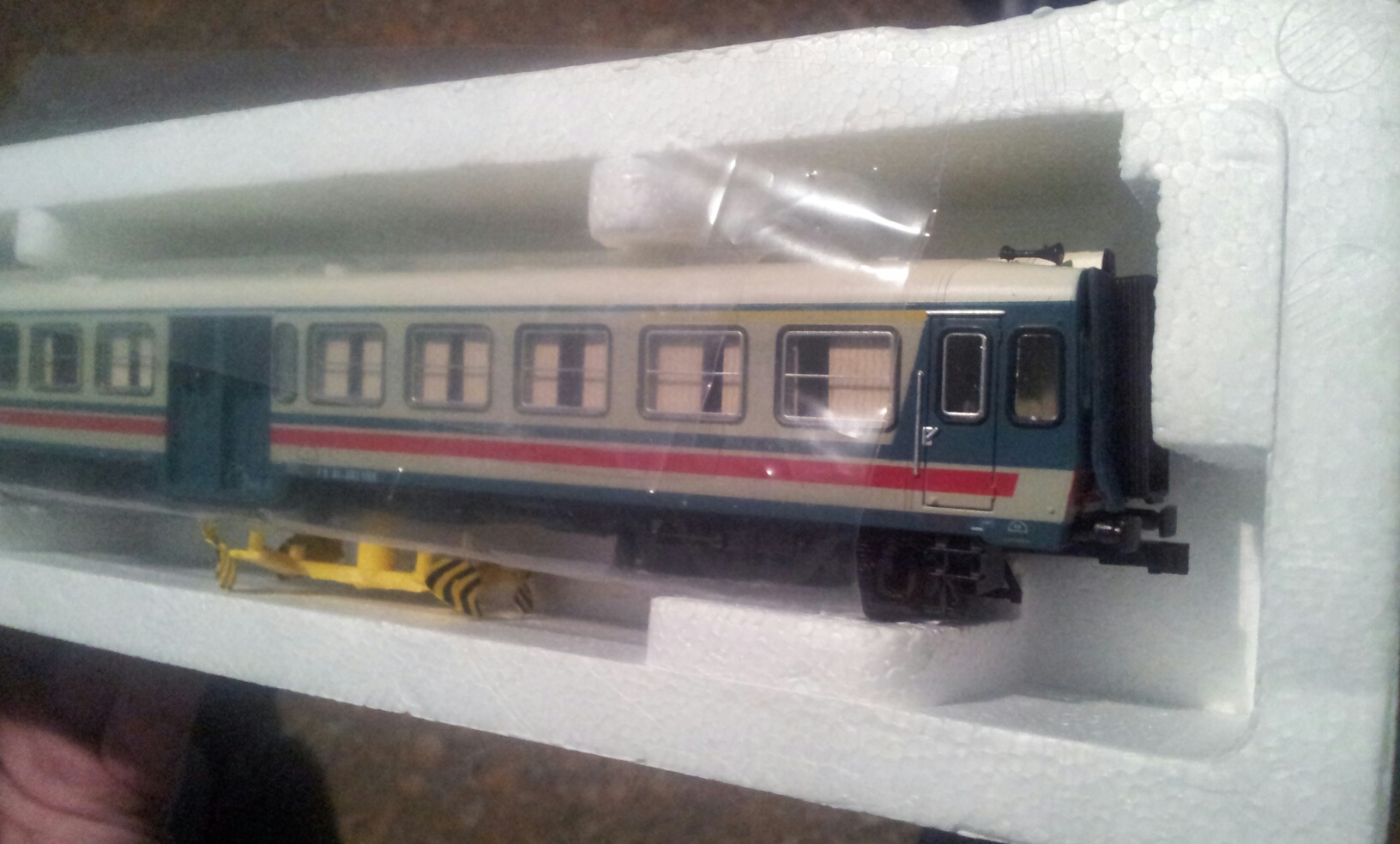

Amici carissimi oggi sono molto contento perché sono venuto in possesso di un modello che ho desiderato da tanto tempo...praticamente introvabile (al mondo??), ho acquistato la ALn 663 intermedia della Lima art. 309657K....finalmente potrò comporre la "tripla" oggetto del topic, che non avrei mai creduto di riuscire a completare.
Allego qualche foto della automotrice in questione...prima di riservarle lo stesso trattamento fatto per le sorelline.
401,23 KB
391,07 KB
409,09 KB
367 KB
348,44 KB
[:I][:I][:I][:I][:I][:I]
