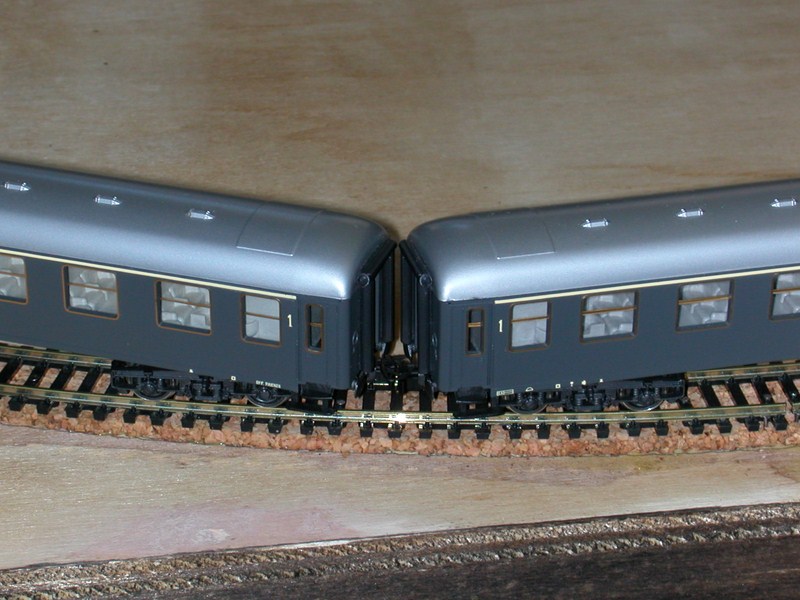

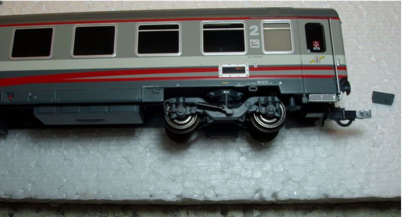

Ciao Gaspare, gli articoli che hai tu sono già quelli nuovi, cioè le vetture di ultima produzione e quelle con meno problemi. Le riconosci perché hanno già il logo tricolore e sono applicati i pittogrammi di pericolo sulle porte. L'articolo 70027 è proprio quello che ho acquistato io, per integrare ciò che ho trovato usato. Nei foglietti illustrativi c'è scritto di non mettere gli ammortizzatori antiserpeggio, le carene e di tagliare gli occhielli, ma tutto questo può essere evitato. L'ammortizzatore antiserpeggio si può montare lo stesso, usando la soluzione (che è poi quella che usa Roco) di mozzare il supporto che lo lega alla cassa
Gran Confort
76,06 KB
Tipo Z
54,86 KB
Mentre gli anelli non danno alcun fastidio e possono essere lasciati (sulle vecchie produzioni invece davano fastidio e andavano tolti)

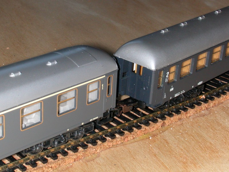

Io ho uno dei set della vecchia produzione,quello con la carrozza BHR...dunque devo alzare il carello della BHR,che è una gran comfort riqualificata?
Anche perchè poggiate fianco a fianco sul binario la carrozza gran comfort è molto più bassa della z...

Ciao Matteo. Devi fare delle prove di circolabilità. Se le carrozze vanno bene così sui raggi che hai, le puoi lasciare così, altrimenti prenderai i provvedimenti del caso. Solitamente il problema era che il carrello delle vetture tipo Z interferiva con gli occhielli di sollevamento cassa mentre i carrelli delle tipo Gran Confort interferivano con il bordo cassa.
Per le tipo Z vanno tagliati gli anelli di sollevamento cassa, mentre per le tipo Gran Confort (come la BHR, che è appunto una Gran Confort riqualificata) vanno messe delle rondelle sul perno del carrello. Tuttavia occorre sempre verificare quale sia di fatto il problema della singola vettura e vedere quali sono le parti che interferiscono con il movimento e prendere le opportune misure.
In alcuni casi, per esempio, non è necessario eliminare gli occhielli di sollevamento cassa, basta aggiungere una rondella anche alle vetture tipo Z. Nel mio caso questo non è stato possibile, sarebbe servita una rondella troppo spessa. Così ho tagliato gli occhielli. Sulla carrozza tipo BHR ho aggiunto delle sottili rondelle, mentre sulla Gran Confort di prima classe non è servito nulla.
Sinceramente non ho verificato l'altezza sul filo dei respingenti fra le diverse carrozze prima e dopo i lavori, mi sono limitato a far si che il tutto potesse agevolmente funzionare sul mio plastico. Quando finirò i lavori proverò a esaminare questo aspetto.

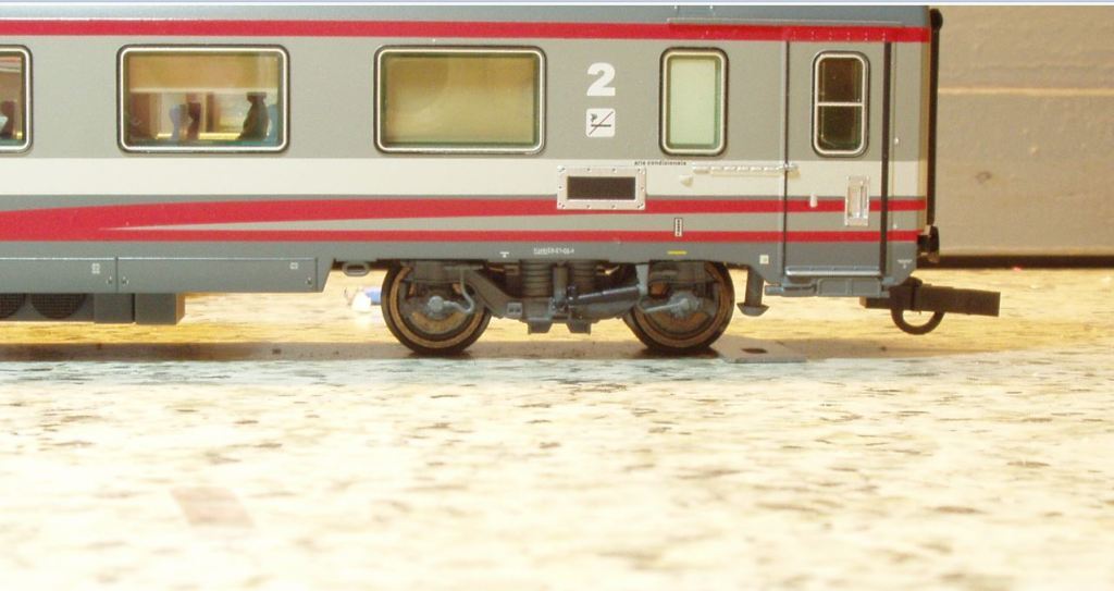

Io ho carrozze ACME tipo Z sia vecchie che nuove, in effetti vedere le carrozze alte sui carrelli non è bello, la mancanza degli occhielli si nota meno. Non ho prestato attenzione al fatto che le nuove tipo Z siano più alte delle Gran Confort, quando riprendo in mano la elaborazione proverò a guardare. Una differenza nell'altezza dei respingenti fra due carrozze è normale anche al vero, tuttavia 2-3 mm in scala fanno circa 18 cm al vero, il che è troppo.

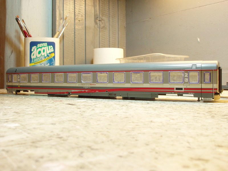

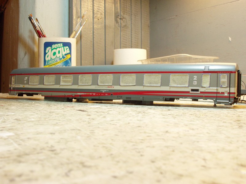

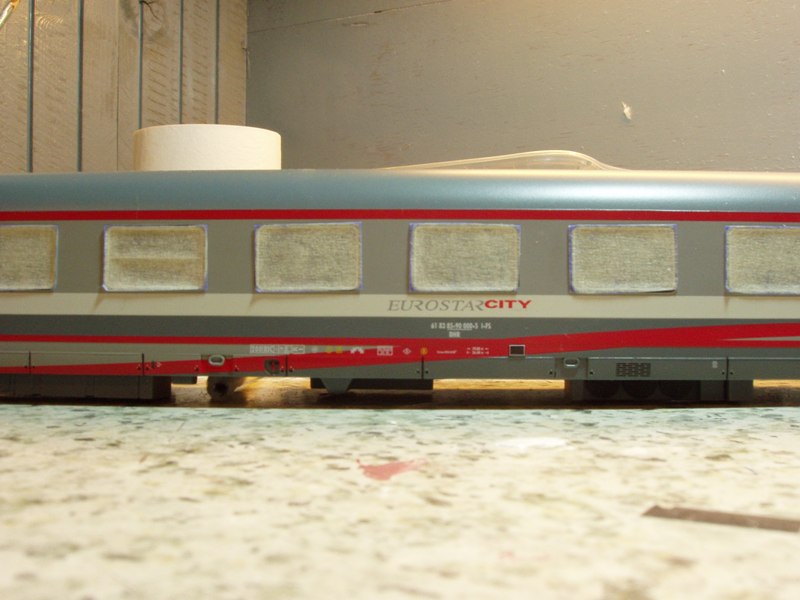

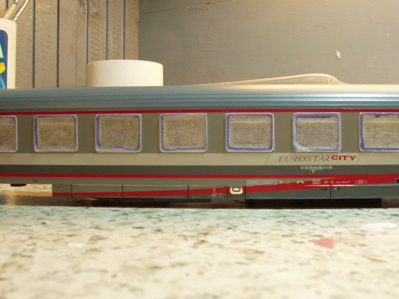

Dopo parecchio tempo ho ripreso in mano l'elaborazione del treno Eurostarcity.
In queste fasi sto preparando le carrozze per l'ultima fase, l'invecchiamento.
Ho inanzi tutto mascherato con nastro di carta tutti i finestrini, eliminato i loghi Trenitalia e poi ho usato la tecnica descritta da Alessandro
topic.asp?TOPIC_ID=9183
per mettere in risalto griglie e aperture degli sportelli/porte. Nel caso di queste carrozze griglie c'è ne sono poche, quindi ho applicato la tecnica alle aperture delle carene del sottocassa e alle porte.
Carrozza tipo BHR con loghi eliminati e finestrini mascherati
elaborazione delle parti carenature sottocassa
Carrozza tipo Z
Il prossimo step riguarderà l'invecchiamento vero e proprio, con areografo e terre.

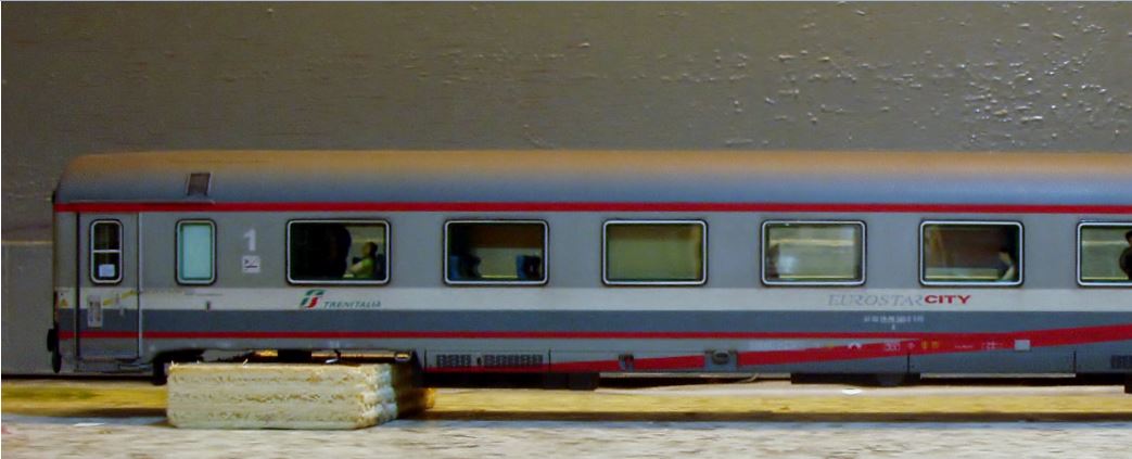

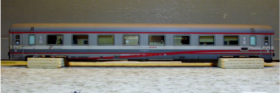

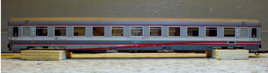

Sono andato avanti con l'elaborazione, non senza difficoltà.
Dopo avere mascherato le carrozze, ho applicato le decal necessarie e tutti gli aggiuntivi del caso, quali gli accoppiatori pneumatici in coda e la tabella di fine convoglio.
Ho poi eseguito una sporcatura con terre ed aerografo. Qui sono nati i problemi.
Inanzi tutto, per eseguire una leggera sporcatura, sarebbe stato più opportuno usare solo le terre. Invece ho usato l'areografo per sporcare il tetto delle vetture, con un risultato un po' troppo carico. Per sporcare ad aerografo il tetto è stato necessario porre del nastro di mascheratura sulle fiancate. Purtroppo non ho pensato di proteggere le decal, cosi che in alcuni tratti il nastro si e appiccicato sulle stesse levandole. Le decal che riproducevano il simbolo del corner bar, purtroppo, sono andate danneggiate e non ne avevo altre. Così non le ho applicate.
Dicevo che il risultato con l'areografo è buono, ma a mio parere un po' carico. Forse sarebbe stato meglio applicare una prima mano di trasparente acrilico e applicare solo le terre, fissando poi il tutto con una seconda mano di trasparente opaco.
Applicando le terre nel sottocassa, inoltre, le polveri si sono infilate all'interno della vettura, costringendomi a riaprire il tutto per fare pulizia con aria compressa. Niente di grave, le vetture si aprono agevolmente, ma sarebbe stato meglio evitare.
Un altra volta proverò ad eseguire la sporcatura con cassa smontata.
Un ulteriore problema e stato causato da alcuni residui di "ditate" rimaste sulla carrozzeria. Pur avendo pulito con cura il rotabile prima della stesura delle terre e del trasparente, evidentemente non ho fatto sufficiente attenzione. Occorre osservare davvero bene la cassa per individuare residui di grasso ed eliminarli. Il problema è che pulire la cassa con mascherature applicate, rischia di far muovere le stesse. La prossima volta farò l'invecchiamento con cassa smontata.
Ovviamente occorre lavorare coi guanti in lattice.
Anche questo inconveniente è stato comunque risolto e non si notano più di tanto le macchie.
Il trasparente opaco che ho usato, a mio avviso, smorza un po' troppo i toni dei colori, facendo sembrare la vettura quasi sbiadita dal sole.

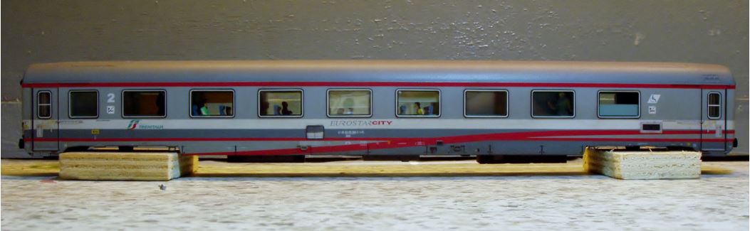

Una vettura tipo GC di prima classe
Dettaglio sporcatura imperiale

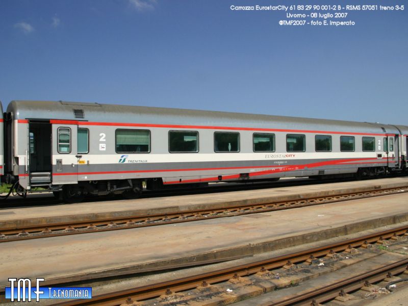

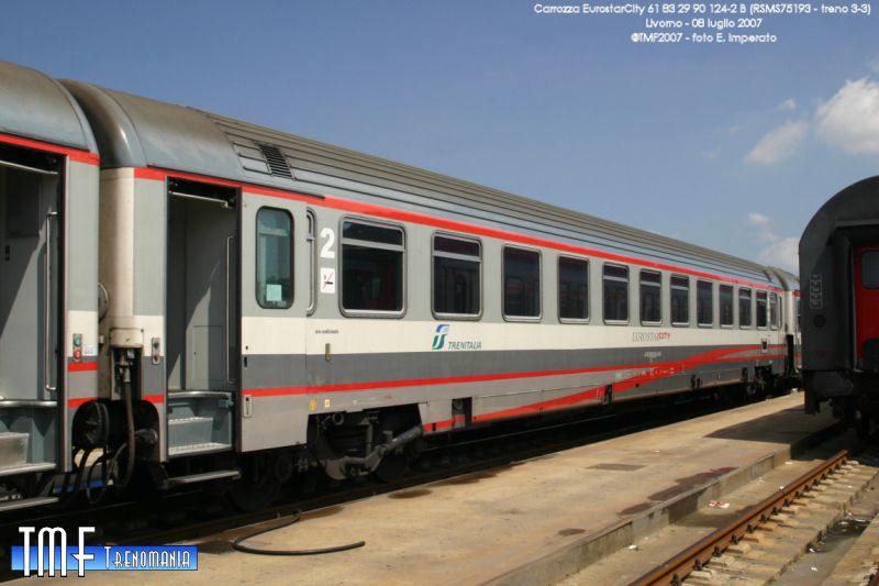

Una vettura da cui ho preso spunto
Vettura tipo BHR con corner bar. Fra gli altri dettagli applicati ci sono le lamiere di parzializzazione sulla griglia di ripresa del condizionamento. Le ho realizzate con un pezzo di acetato trasparente dipinto in grigio. Purtroppo mancano i loghi del corner bar, danneggiati irrimediabilmente in fase di sporcatura.
Una vettura tipo Z di seconda classe.
Vettura vera
Pur non essendo completamente soddisfatto del lavoro, ho deciso di non procedere ulteriormente per evitare di fare pasticci.
La prossima volta saranno montati i carrelli, anche essi invecchiati, poi la colorazione in nero delle vele delle ruote.
