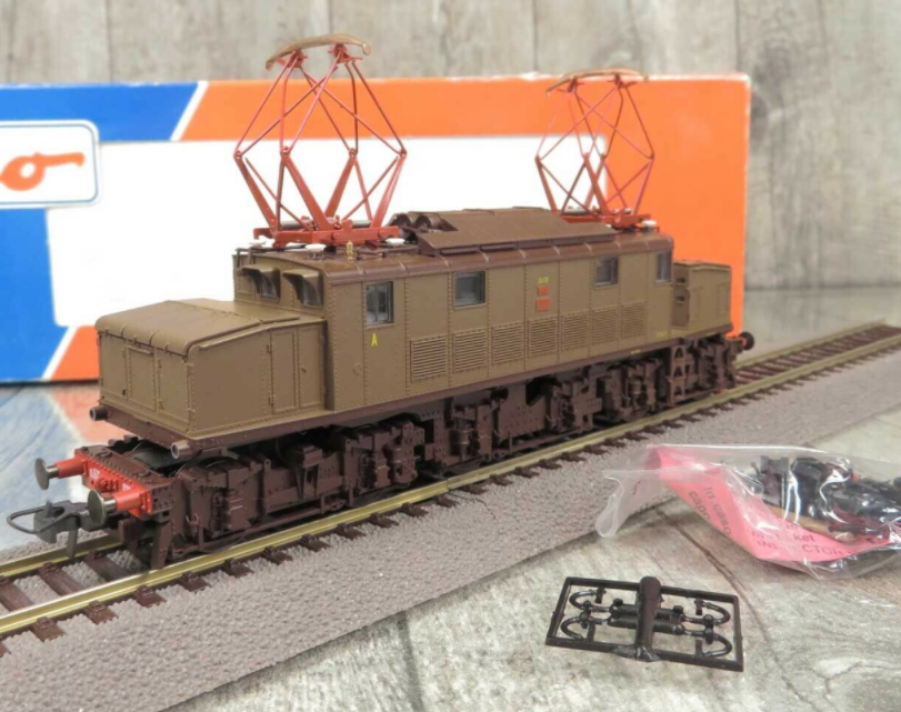

Buongiorno a tutti, come da titolo mi accingo a provare a digitalizzare una vecchia ma ben tenuta locomotiva elettrica Roco, la E626.022 trovata a buon prezzo all'estero su piattaforma online. La loco marcia regolarmente in analogico e ha ancora tutti gli accessori in busta chiusa, cosa che ne faciliterà l'apertura per accedere al motore e al pcb originario.

Mi sono quindi procurato un nuovo pcb con relativo decoder così come indicato nel video
L'articolo Almrose semplificherà sicuramente il lavoro dal punto di vista elettrico.
Il problema che vorrei affrontare però è quello dello smontaggio dei carrelli, una loro pulizia profonda (anche del vecchio grasso) e un successivo assemblaggio.
Ho pensato quindi di condividere questa mia "prima volta" anche per chiedere il vostro aiuto in caso di difficoltà. [101]
