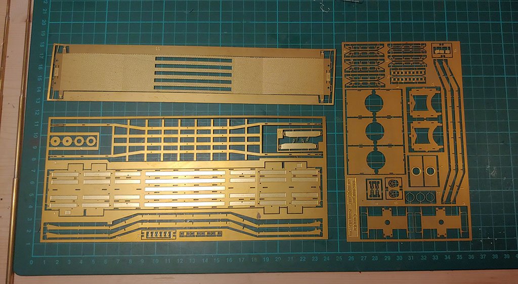

Passato il caldo è ora di rimettersi al lavoro con l'assemblaggio di qualche kit in ottone (e la coda è lunga). Tempo fa acquistai la lastrina del Badoni tipo VIID in H0 (progetto di Edgardo e Roberto).
Non essendo stata prevista una motorizzazione e, non volendo tribulare troppo per cercarne/adattarne una commerciale, e dato anche che il locomotore difficilmente avrebbe trovato un'ubicazione fedele alla realtà nel plastico in costruzione, ho pensato di realizzare un’accoppiata con un carro Uai (anch'esso in kit di ottone), idea nata vedendo la foto qui sotto.
Queste le lastrine in alpacca e ottone:
Seguiranno aggiornamenti :D

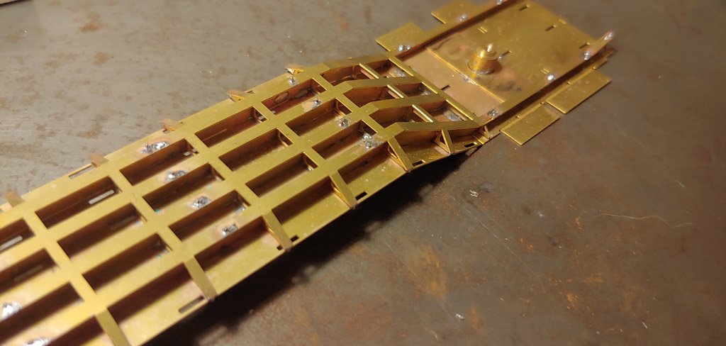

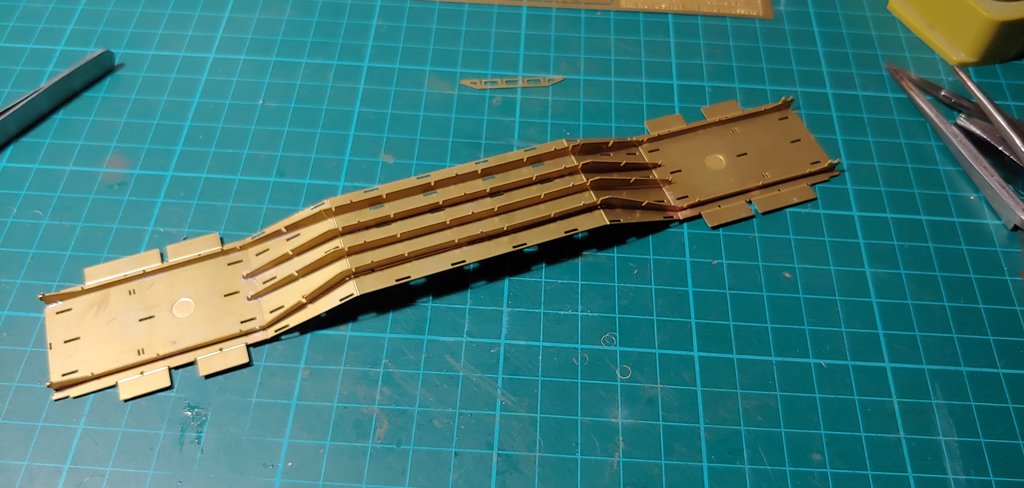

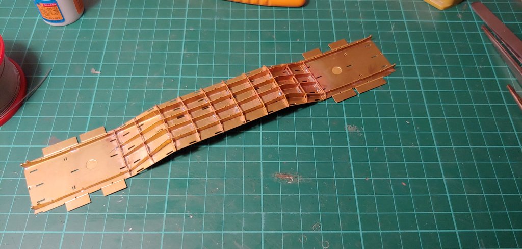

Finalmente oggi sono riuscito ad iniziare i lavori [99]
Sono partito con il carro Uai.
Per essere sicuro di saldare i longheroni correttamente ho usato come dima una delle traverse, controllando costantemente ad ogni saldatura:
Longheroni e traverse saldate
Parte superiore del pianale pulito dall'eccesso di stagno (ci andrà collocato sopra la fotoincisione del pianale vero e proprio).
Per quanto visto finora direi ottima la progettazione/ingegnerizzazione del modello infatti non ho incontrato alcuna difficoltà.
Per oggi mi fermo qui :mrgreen:
Stay tuned....
Stefano

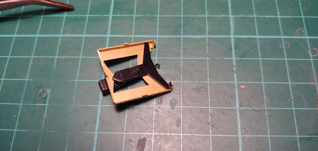

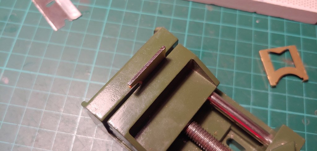

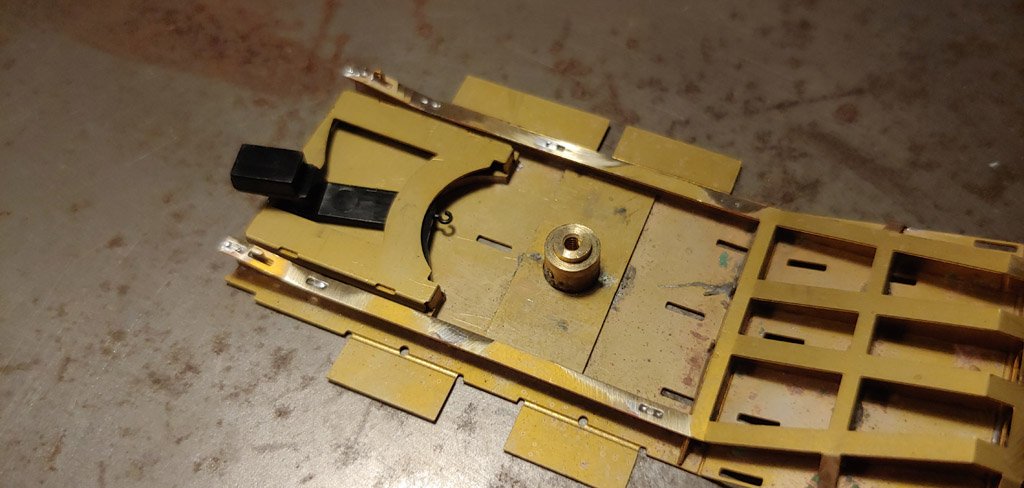

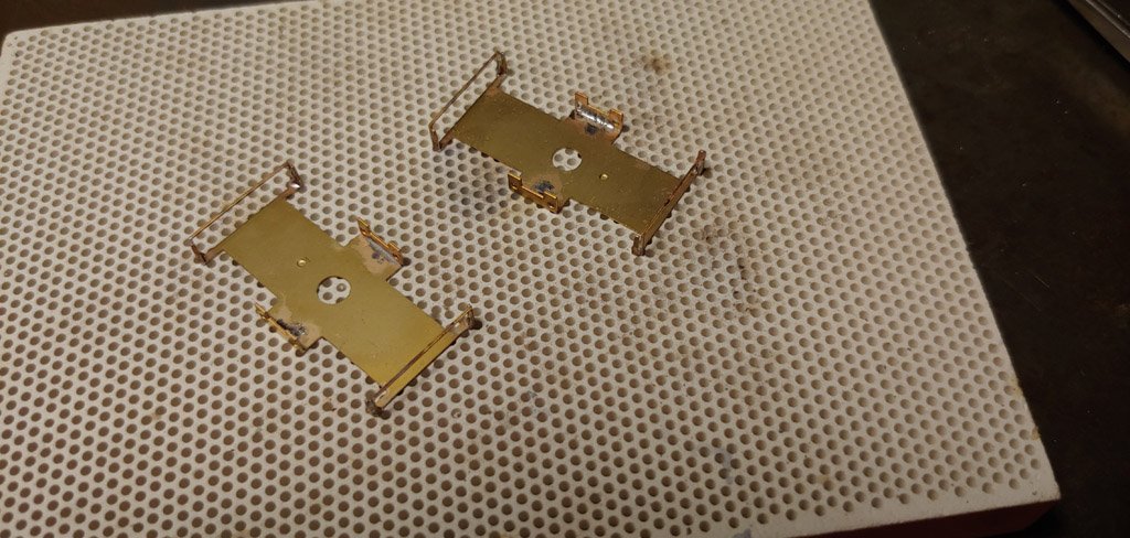

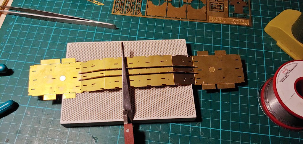

Proseguono i lavori:
Perno fissaggio carrello
Completamento del telaio
Blocco porta gancio NEM
I 3 pezzi vanno uniti per avere lo spessore necessario:
Gabbia porta gancio
Blocco completo unito al telaio (fare saldature rapide per non rischiare di fondere il porta gancio in plastica):
Struttura del carrello:
Questo quanto fatto ieri :D
Adesso i lavori si fermeranno un attimino, causa forza maggiore, perché devo procurarmi 4 respingenti in quanto uno di quelli compresi nel kit mi si è rotto (penso siano in metallo bianco) e colgo quindi l'occasione per sostituirli con quelli in microfusione di ottone.
Inoltre vorrei clonare le fiancate dei carrelli per future elaborazioni.
Stay tuned...

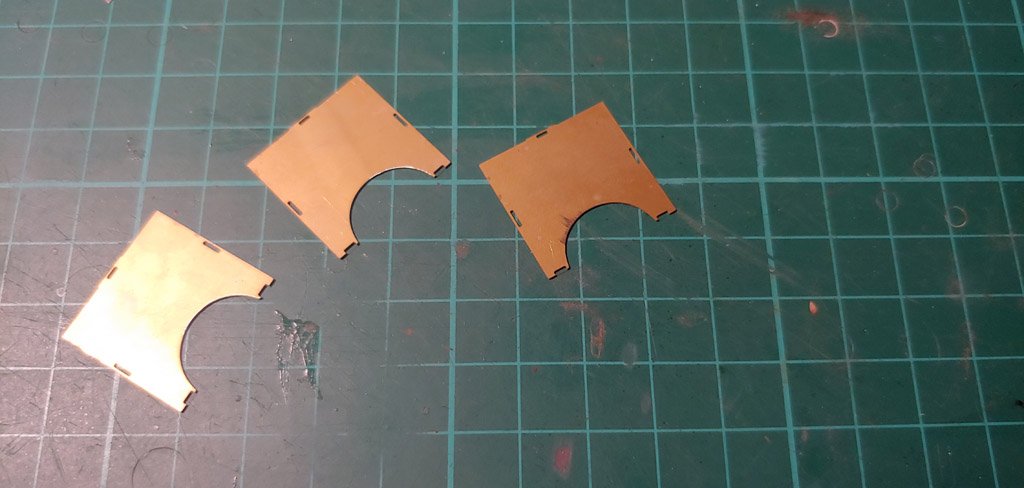

Piccoli avanzamenti:
Sovra struttura telaio:
Spondine testate:
Stefano

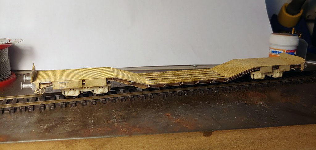

Finalmente, a distanza di mesi, sono riuscito a rimettere mano al carro.
Completata la fase di assemblaggio, ho provveduto a sabbiare il modello
Prossimo step verniciatura [98]
Stefano
