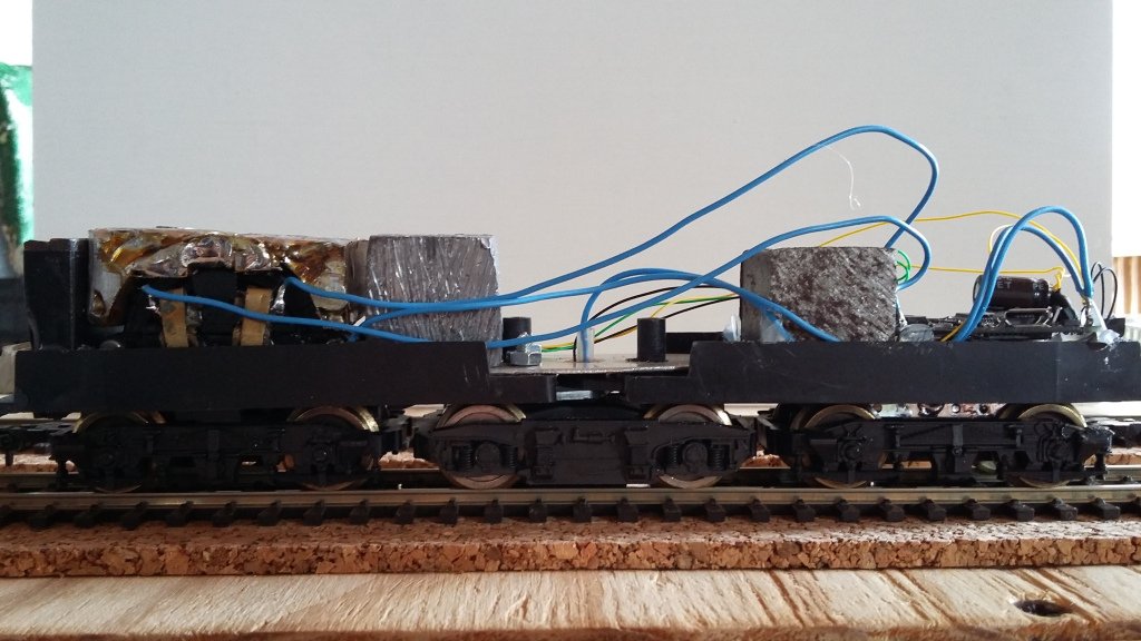

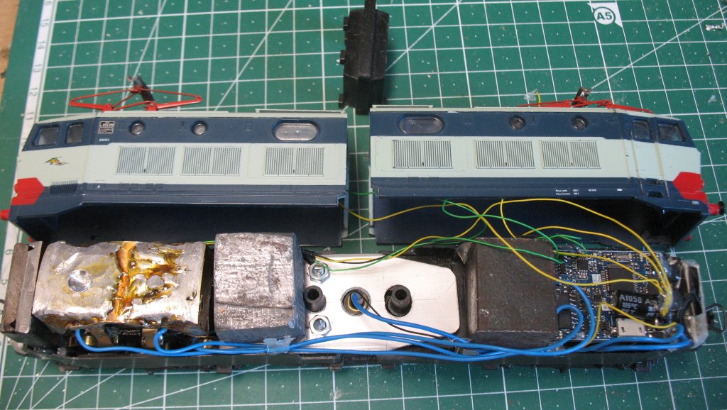

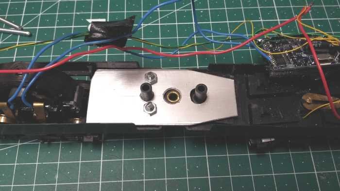

Eccoci ancora! Ora è il turno della Lima E656.519.
https://echoesdcc.wordpress.com/2018/12 ... -e656-519/
Ho aggiunto prese su tutti e tre i carrelli (entrambi i poli).
Sono stati aggiunti i fanali bianchi e rossi con il decoder echoesDCC.
Avevo anche aggiunto un peso all'interno del soffietto centrale ma ha reso la marcia instabile e dal deragliamento facile (credo a causa della scarsa mobilità tra le due semi casse).
L'ho trovata una locomotiva un pò "scarsetta" come trazione, slitta e deraglia facilmente. Qualcuno è riuscito a migliorala in fatto di marcia?

in effetti hai ragione, ci vorrebbe una pulizia a fondo del motore e magari controllare anche i carboncini.
Mi è venuto un dubbio guardando il carrello centrale: è diverso dagli altri due. Nella tua è così? o sono tutti uguali?
non vorrei che questo carrello diverso crei qualche scompenso, magari ha un'altezza leggermente diversa.
Enrico

echoes ha scritto: giovedì 16 maggio 2019, 9:49 Eccoci ancora! Ora è il turno della Lima E656.519.
ciao a tutti!
Enrico
E' un problema di peso aderente, occorre mettere un pesino sul muso. O rendere inerte il carrello centrale. La massa si scarica in parte sul carrello centrale e si perde peso aderente. Può esserti utile quest'articolo.
https://www.viaggiofantastico.it/images/2017/r7.pdf
Ciao!!!!

Il ragionamento della zavorra disposta lontano dalle ruote motrici è corretto
La scarsa trazione deriva anche dal fatto che si ha un solo carrello motore.
Si aggiunga il fatto che poi non ci sono anelli di aderenza…
Un prossimo step, potrebbe essere quello di dotare questa macchina di due carrelli motori.

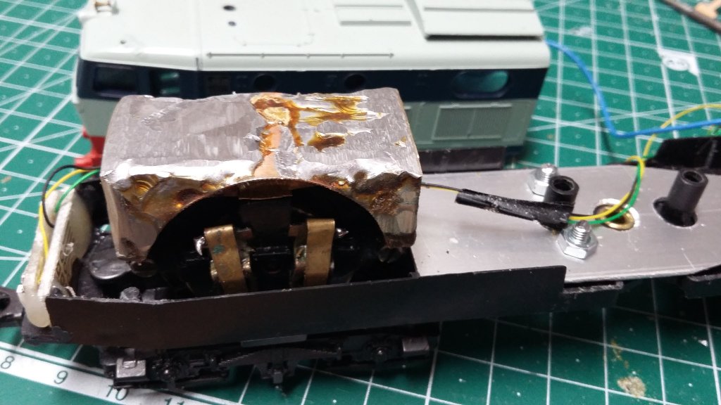

Ciao a tutti,
oggi dopo tanto tempo (mi rendo conto ora che è passato più di un anno!) ritorno per ringraziarvi dei vostri suggerimenti per l'elaborazione del caimano Lima. Soprattutto grazie a Francesco e alle sue dritte in termini di "peso aderente". Ho ripreso dunque la 656.519 e applicato quanto consigliato: ho reso completamente flottante il carrello centrale (dunque meccanicamente su di esso non viene scaricato peso) e realizzato un telaio che, pur permettendo la rotazione delle due semicasse, lo rende indipendente dall'appoggio del carrello centrale.
A questo si è aggiunto una zavorra realizzata in stagno "su misura". Ho infatti, visto gli spazi contenuti, dovuto sfruttare lo spazio attorno al motore "G" realizzando un supporto in ottone sopra il quale ho fuso lo stagno.
Dopo aver inserito anche le due zavorre iniziali, ho fatto alcuni test: la trazione è davvero eccezionale! anche in salite fino al 5% riesce a trainare 4-5 vagoni passeggeri. Finalmente una 656 che spinge davvero!
