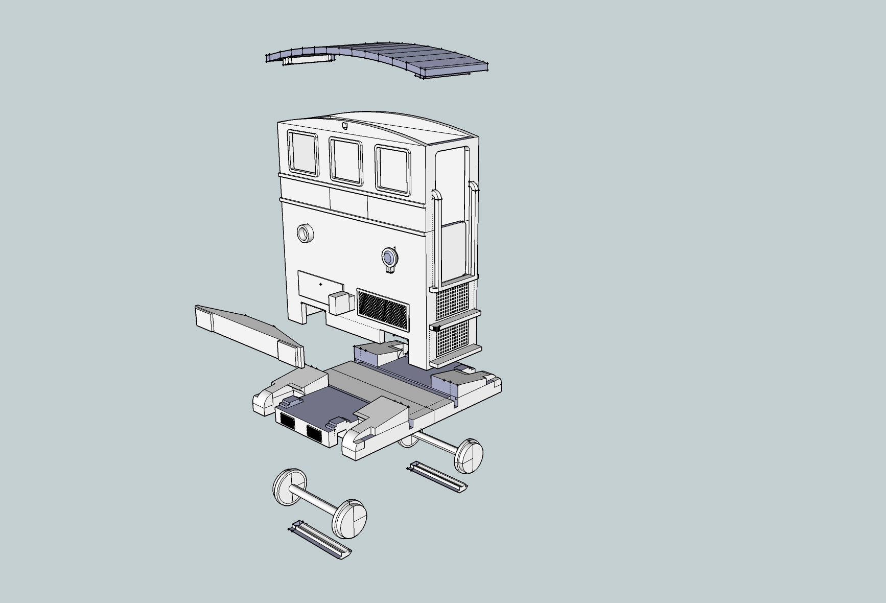

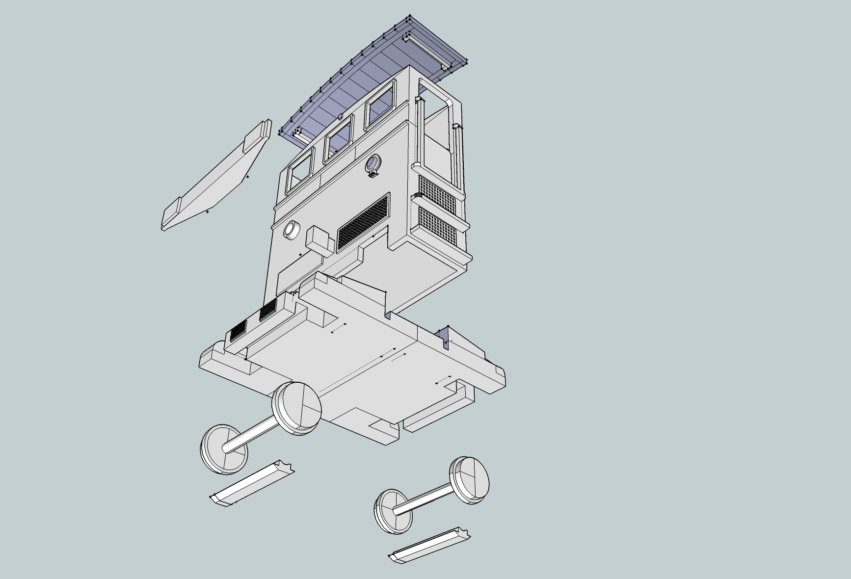

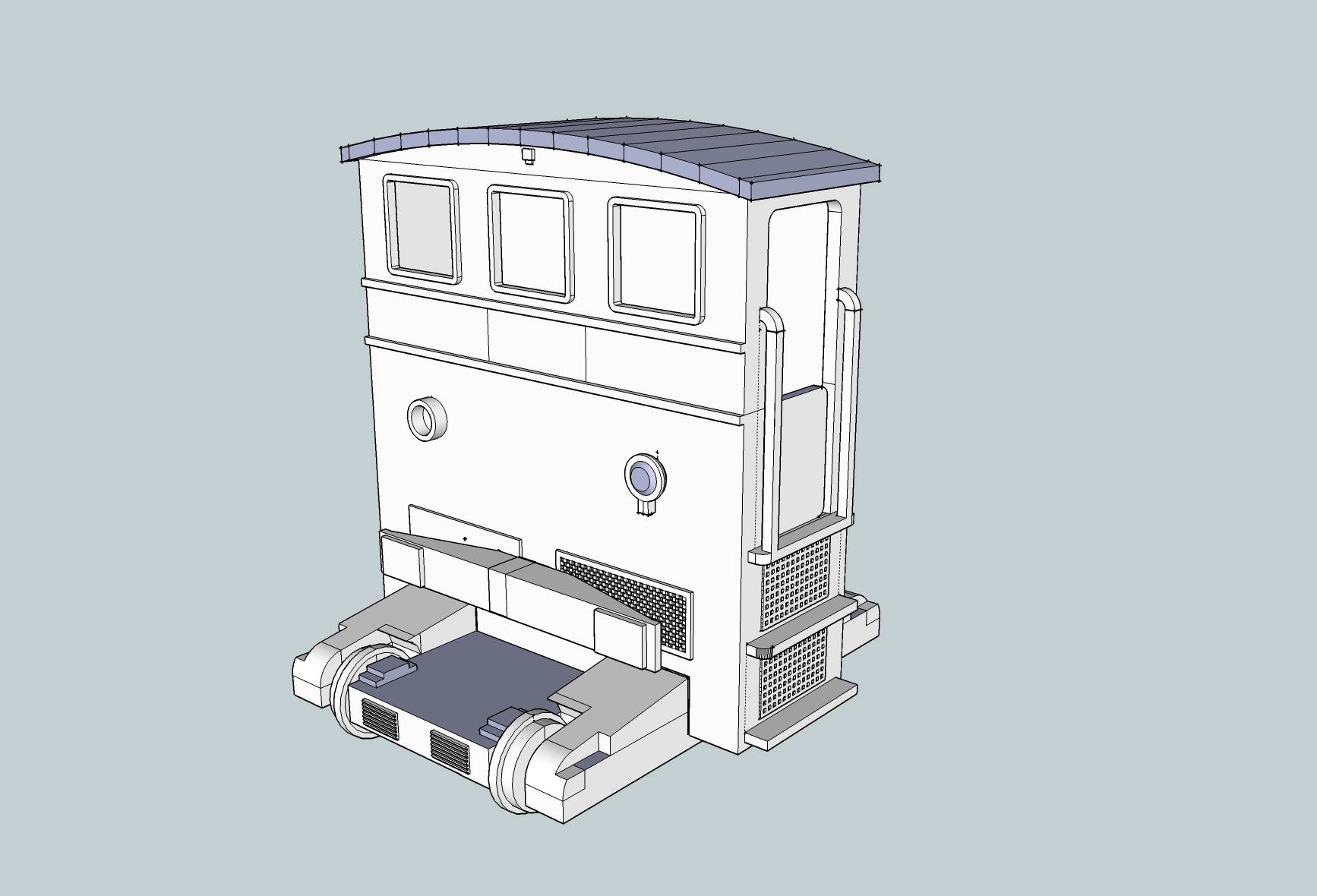

Ola!
Sto' ultimando i disegni della sogliola fs in TT,la faro' in plastica.
Il modello è ovviamente folle, sara' diviso in cabina , tetto e telaio ,con i relativi incastri, le foto sono esplicative.
Sono ben accette critiche e suggerimenti!
Marco

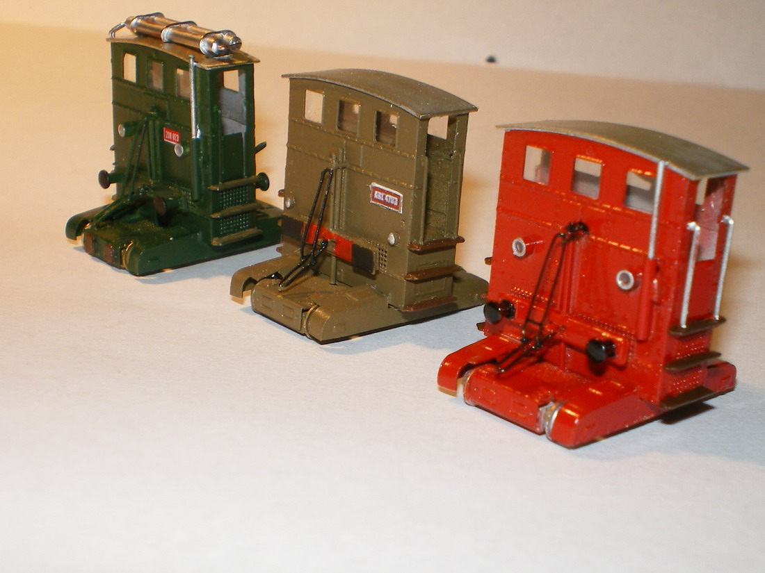

E bravo Marco!! :wink: Mi fa piacere che tu intraprenda qualcosa che possa essere utile nel desolato mondo dei rotabili italiani in scala TT, e la Sogliola è sicuramente utile!
Per la cronaca, il modello con i tamponi (senza respingenti), come hai proposto nella figura, si presta ad essere verniciato solo in castano isabella o, al limite, in giallo a fine carriera. Se tu volessi riprodurre anche quella in verde, dovrai aggiungere i respingenti a bovolo (quelli di tipo più antiquato).
Occhio inoltre ai fari nella versione d'origine, come potrai dalla foto erano più bassi e più piccoli; non era presente la marmitta, che era nel carrello occultato alla vista.

Certo che le ho realizzate io! Ne ho fatta una serie infinita per tutti coloro che me le hanno richieste.
Di quelle che vedi in foto mi è rimasta soltanto quella con i serbatoi (che tra l'altro avevo messo in vendita sul forum ASN).

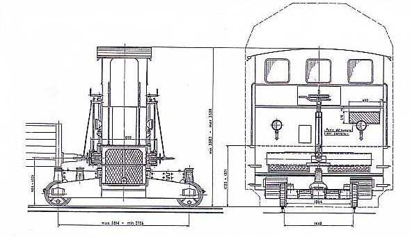

Se la vuoi pronta, come dice Giuliano, ci sono quelle della Rivarossi e sono belle.
Se te la vuoi fare, per ora, l'unico disegno travato é questo:
30,06 KB
Dimmelo che se serve ne cerchiamo altri.
