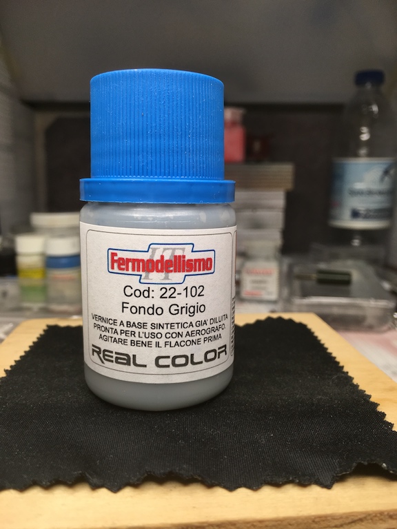

Piuttosto, sempre parlando in tema di vernici alla nitro, hai scritto che passerai una mano di primer.
Ebbene, per tale tipo di vernice, che primer necessita utilizzare?

Ciao Fabio è un primer specifico a base sintetica che Fermodellismo.it fornisce oltre al primer anche una serie di colori (se guardi nel sito ti fai un'idea) ti allego la foto cosi vedi il prodotto

il primer Fondo grigio che hai acquistato e un sintetico e ha un tempo di asciugatura lungo stendilo con una passata leggera e aspetta almeno un giorno prima di passare il colore. Vedrai che ha una ottima copertura aggrappa bene sul metallo e non copre i particolari più fini.
Il rosso è nitro e asciuga in pochi minuti e ti permette di fare passate leggere ravvicinate.

Ho usato il primer Tamya e la nitro di Fermodellismo,ho avuto problemi di distacco del fondo e della pittura,sicuramente avrò sbagliato qualchecosa...
Ti consiglio un primer di qualità x la pittura personalmente mi trovo meglio con Tamya o Toffano,ma il giallo mais nn lo fanno [101]

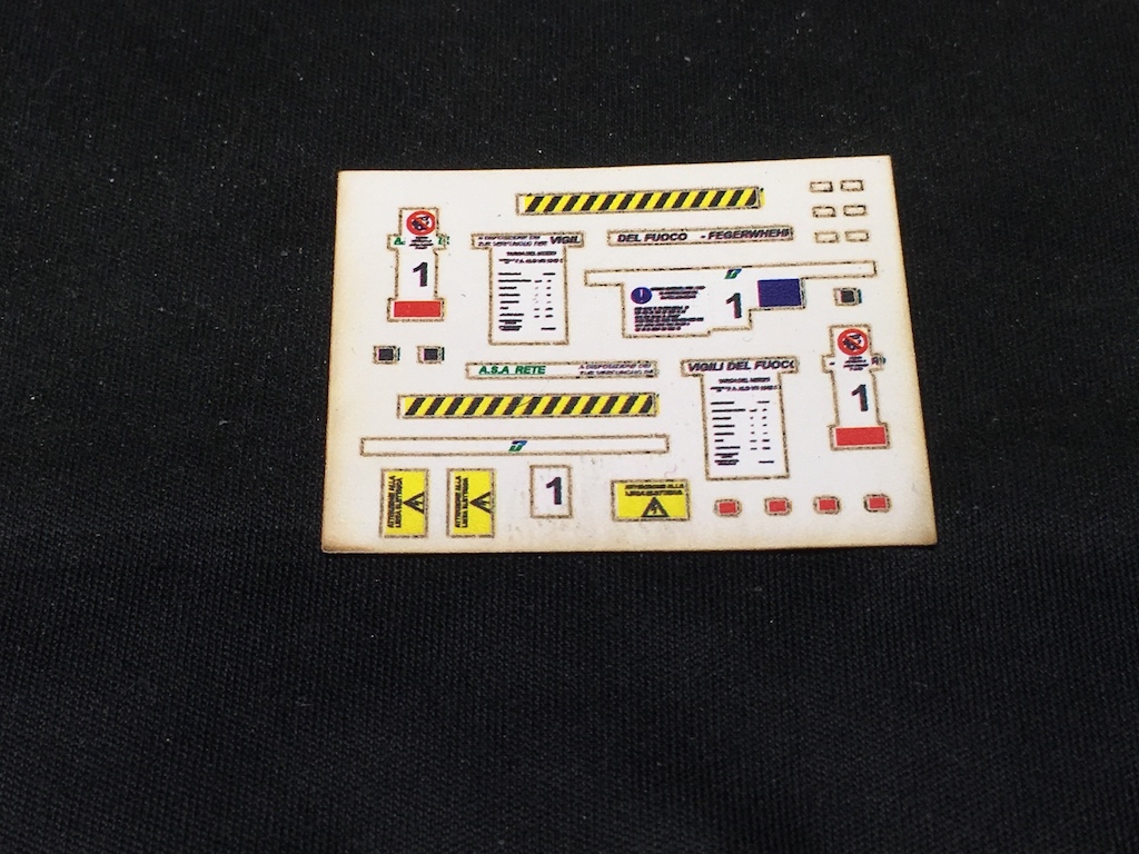

Guardando il tuo modello ho visto che le decalcomanie sono molto ben fatte, sono nitide e precise le mie invece sembrano sfuocate..
Anzi a guardar bene non mi sembrano neanche decalcomanie, sembra più una stampa da ritagliare....

le decal che hai postato sono decal ad acqua a tutti gli effetti non sono fatte in tecnologia serigrafica ma stampate con una stampante laser a toner bianco su supporto intero e poi pretagliate al laser.
i bordi scuri che vedi sono la bruciatura del taglio.
Ritagliale grossolanamente intorno e quando la immergerai in acqua vedrai che all'atto dello scivolamento la decal vera e propria si staccherà dal contorno.
Unico dubbio dalla foto mi sembra che ci sia stato un problema di registro nel taglio se non è un effetto della foto fammi sapere che te ne mando un altro foglietto.

fermodellismoit ha scritto: i bordi scuri che vedi sono la bruciatura del taglio.
il supporto trasparente invece non e scuro

Grazie mille Giuseppe per la tua risposta, mi conforta sapere che sono i segni delle bruciature laser e non la sfocatura della decalcomania
grazie ancora per la precisazione; se il tempo regge domani comincia con l'aerografo [264]
