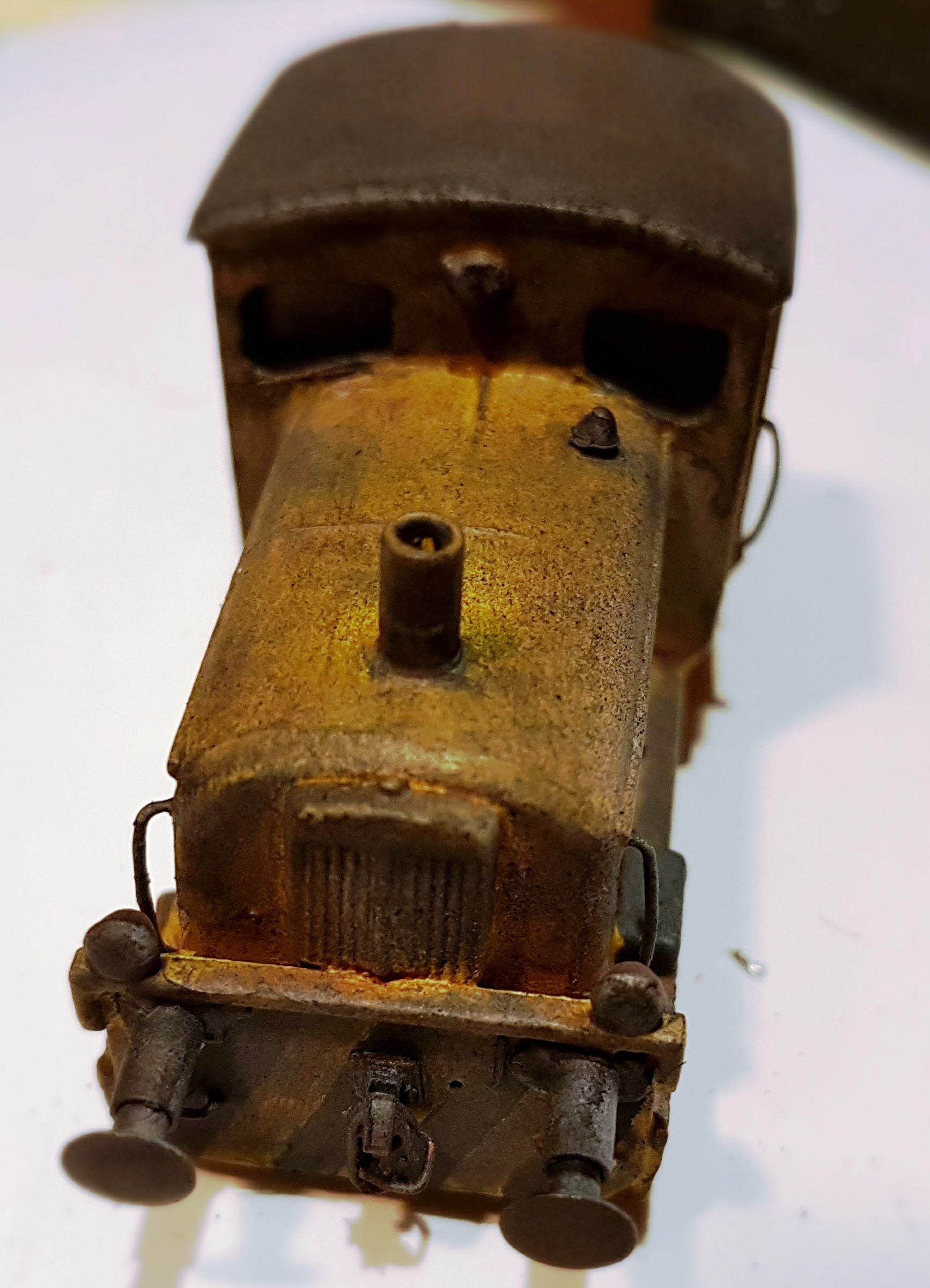

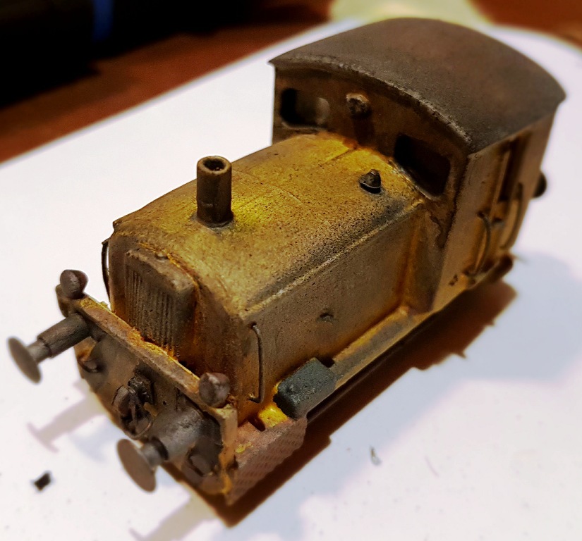

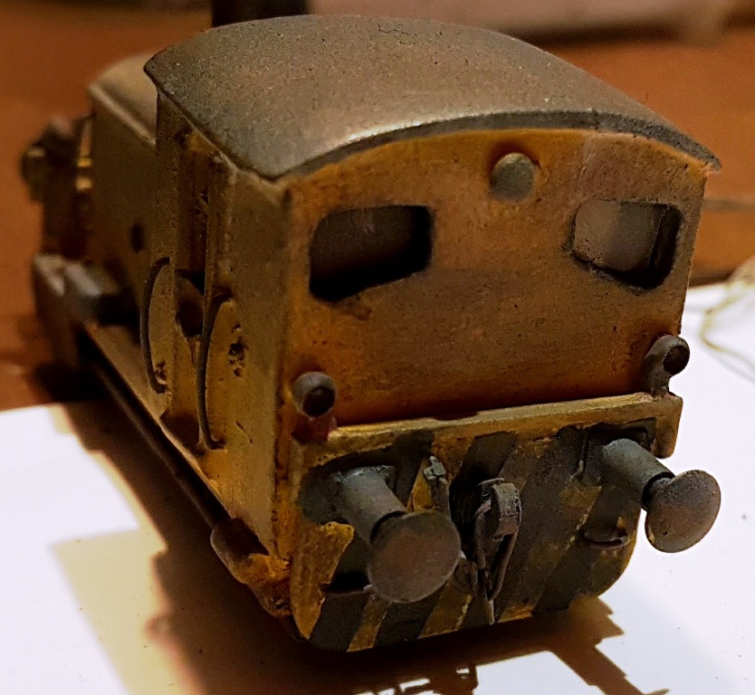

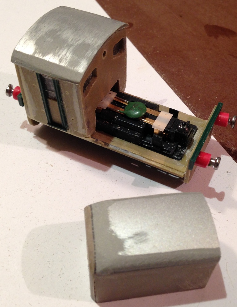

Buon giorno a tutti, ecco il mio lavoro.
premetto che mi sono ispirato alla guida trovata sul vostro forum "COME REALIZZARE UN BADONI IN SCALA H0 di Andrea Robassa" che ringrazio moltissimo.

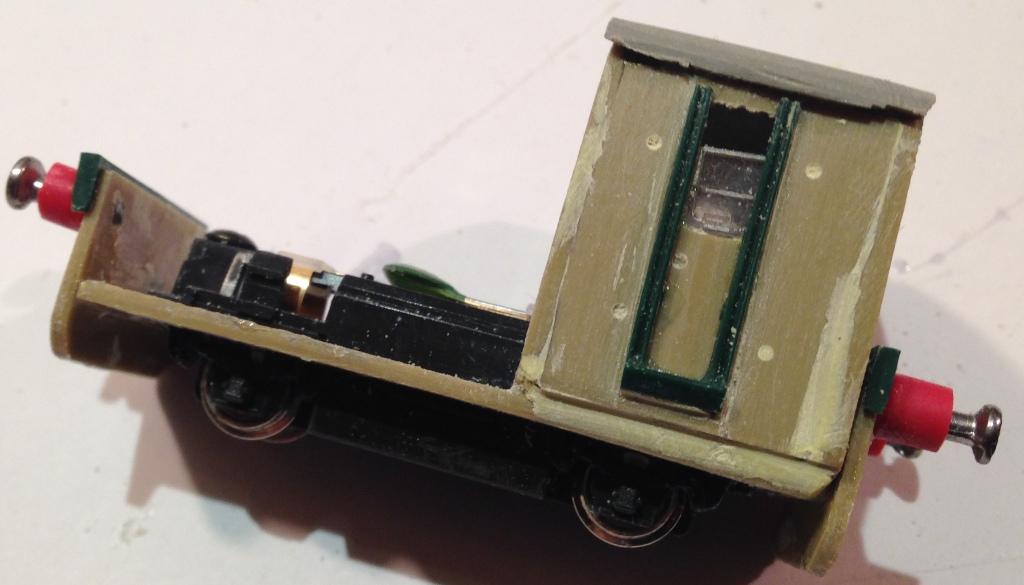

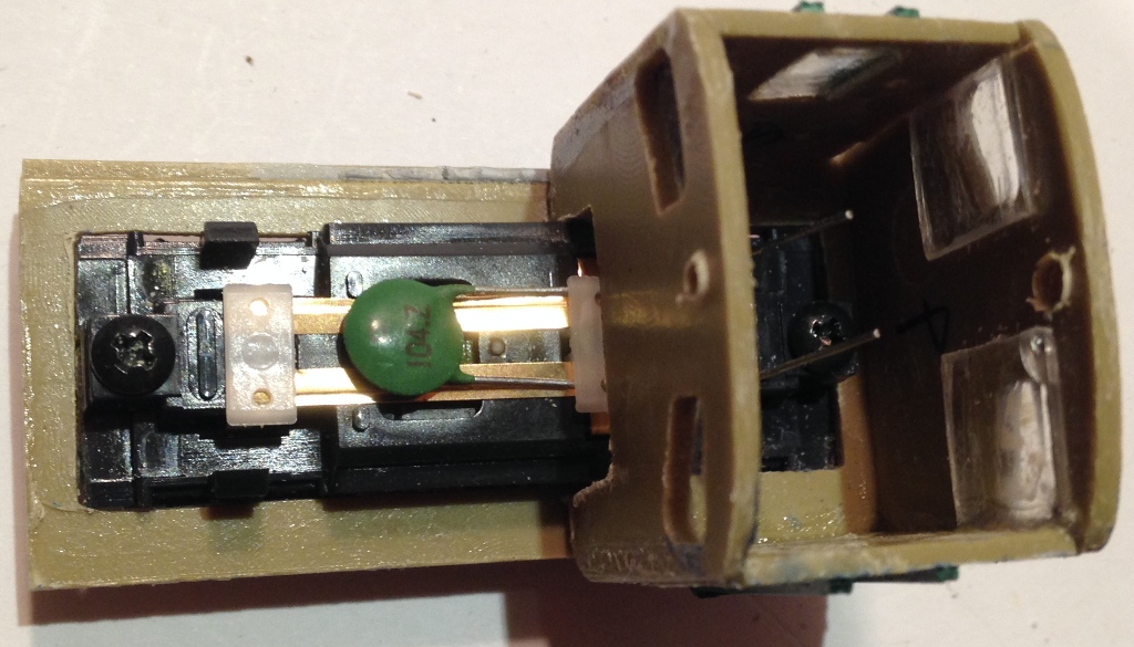

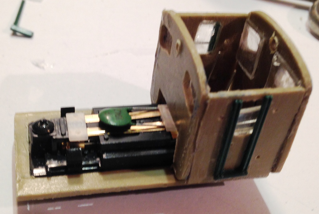

Il mio scopo era farla girare sul mio plastico in scala H0e pertanto ho utilizzato una motorizzazione Kato in scala N.
Prima fase ho realizzato il modello in carta per vedere la posizione del motore e le dimensioni
Poi sono passato al taglio materiale, ho utilizzato pezzi di camion ed edifici
231,56 KB

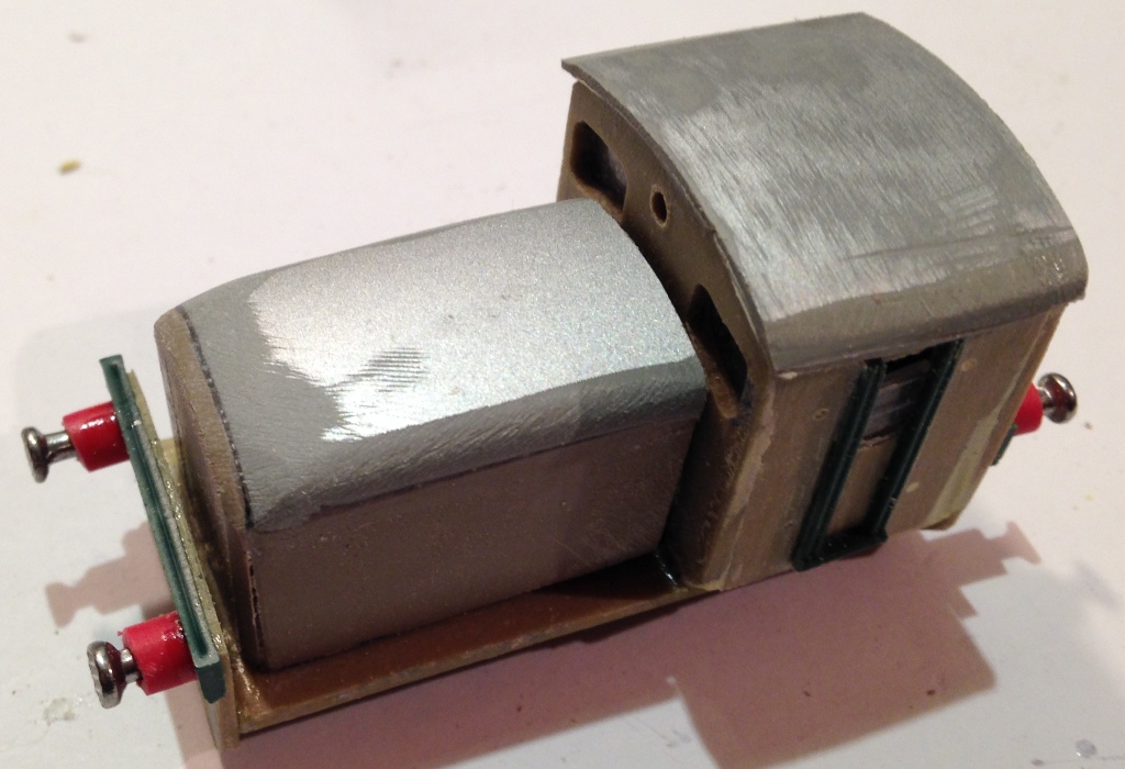

Assemblaggio delle parti principali e prove funzionali
251,42 KB
poi le prime colorazioni
191,56 KB

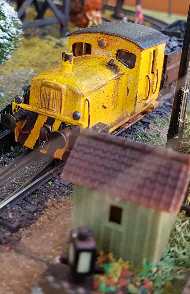

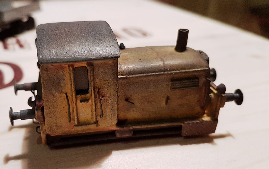

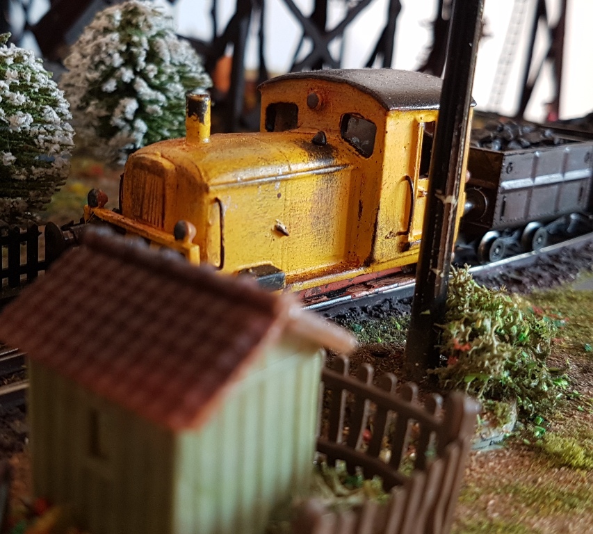

ecco la versione definitiva funzionante con luci interne
300,13 KB
devo ancora regolare i pesi da inserire perchè tende a scivolare molto.
ecco foto dei passaggi
217,14 KB
231,56 KB
180,02 KB
251,42 KB
225,87 KB
168,08 KB
148,05 KB
720,01 KB
191,56 KB
322,06 KB
300,13 KB

-Mi congratulo con te e ti ringrazio per avermi preso come riferimento, Giorgio, hai fatto un buon lavoro :cool: e tenendo presente che un Badoni è un locomotore piccolino con diverse complicazioni in più specialmente se realizzato in plastica , ma lo stesso è valido e indubbiamente una bella soddisfazzione anche per te vederlo circolare nel plastico. Io spero che questa esperienza ti sia servita per proseguire ancora, che sia di incentivo per realizzare altri modelli ! Insisti !

Come forme e dimensioni molto valide, per la colorazione ancora un pochino di lavoro :wink:
Comunque il lavoro risulta buono, poi come primo modello auto costruito un risultato molto apprezzabile tanto da farti continuare con altre esperienze :grin:

dovresti togliere i respingenti e metterne uno singolo centrale, ne guadagnerebbe in realismo e non poco, per il resto è bellissimo :grin:
