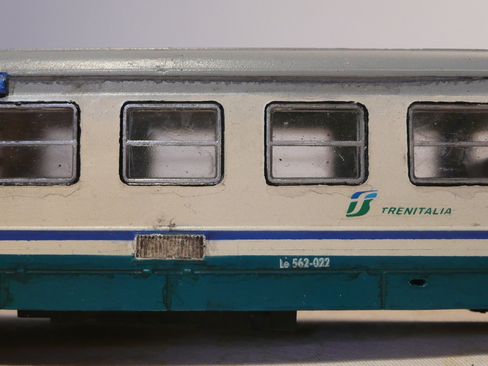

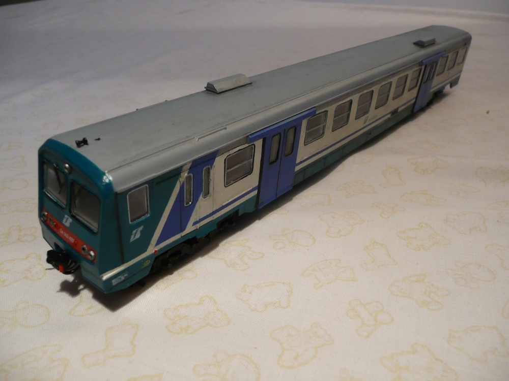

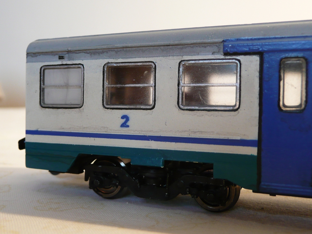

Ecco le foto
359,22 KB
377,66 KB
407,24 KB
Le "novità" sono:
-aggiunta delle ghiere dei fanali, in plastica, costruite limando e forando al centro una materozza usata, poi verniciate d'argento e incollate
-aggiunta dei numeri con indicazione della classe, aerografati, ma forse era meglio comprare delle decal......
-ripassato le cornici delle finestre in nero, una faticaccia, ma secondo me ne è valsa davvero la pena
-ripassati le pareti degli interni (non si vede nelle foto)
-ripassate le guarnizioni delle porte e i bordi dove si aprono, anche questo di grande effetto secondo me
-messa a filo delle finestre, ora sono esattamente in linea con la fiancata, ed anche questo (sempre secondo me, aspetto i vostri pareri), ha migliorato molto l'aspetto generale
-passata di trasparente lucido ad aerografo
-sporcatura con lavaggio, è questa è la parte che meno mi convince, forse ci sono andato un pò troppo pesante...cosa ne pensate?
Per la 562 manca solo poco, devo trovare un fischio decente (qualche idea?), aggiungere il simbolo di composizione bloccata e delle tendine, che devo stampare, sto preparando il foglio (con calma....).

Complimenti Jack, è venuta davvero molto bene :grin: :grin: :grin:
Ciao Massimiliano :cool:
Re: Ale 582 Lineamodel in scala H0
#81 Messaggio da marioscd »
per Verona la vogliamo, ovviamente!!! tutto bellissimo solo sono d'accordo con te sulla sporcatura, forse un po' troppo "alonata", non so come spiegare con altra parola l'effetto che si vede, per esempio, intorno ai finestrini. Forse è meglio usare un lavaggio più acquoso, meno carico. Comunque sia, se hai messo il trasparente per fissare prima dei lavaggi non dovrebbe poi essere troppo difficile correggere le parti che ti convincono meno.
In ogni caso mi sembra un gran bel lavoro, davvero tanti complimenti!
