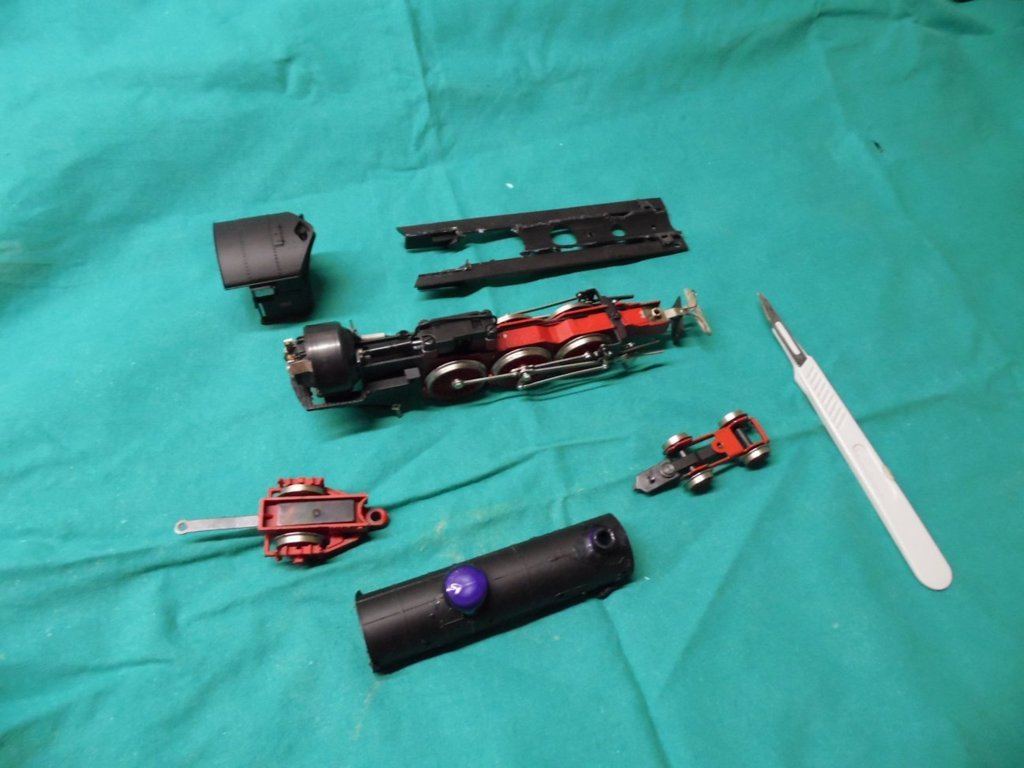

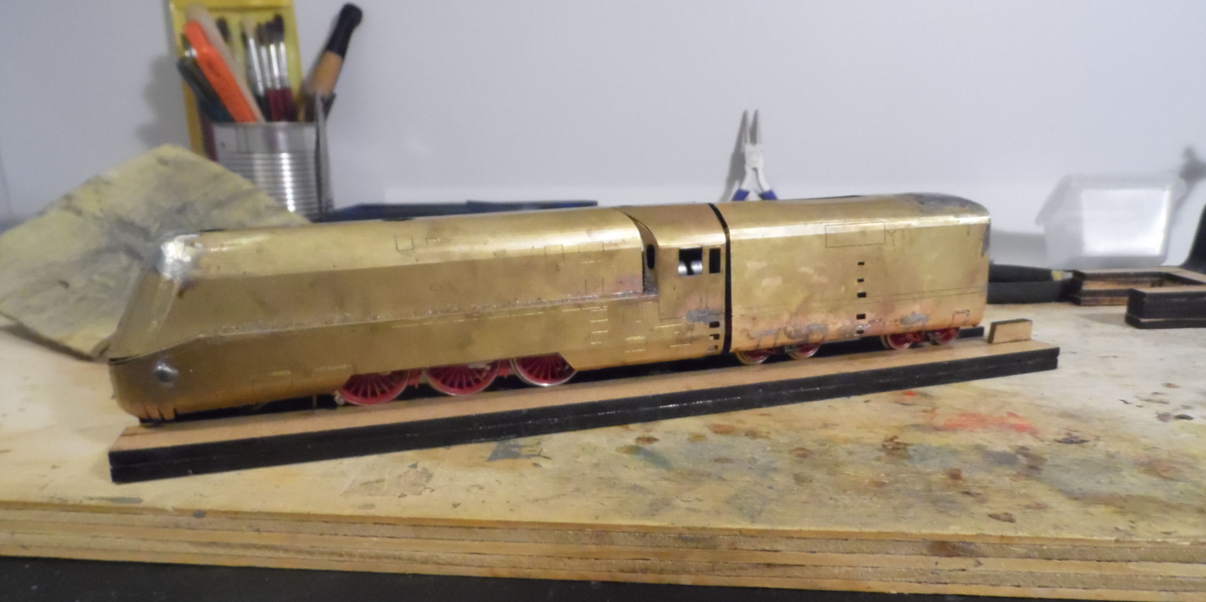

Ciao ragazzi, fuori piove e visto che oramai sono dal saldatore facile e che la S685 è a buon punto, ho iniziato la costruzione di una nuova locomotiva.
La A691 è la versione carenata della famosissima Pacific italiana ed era stata prodotta anni fa dalla Rivarossi in serie limitata.
Anche in questo caso sono partito da un telaio Rivarossi e il modello sarà in 1/80 :wink:
Ecco un piccolo anticipo dell'inizio dei lavori:
90,77 KB
119,19 KB
101,51 KB
Che ne pensate?

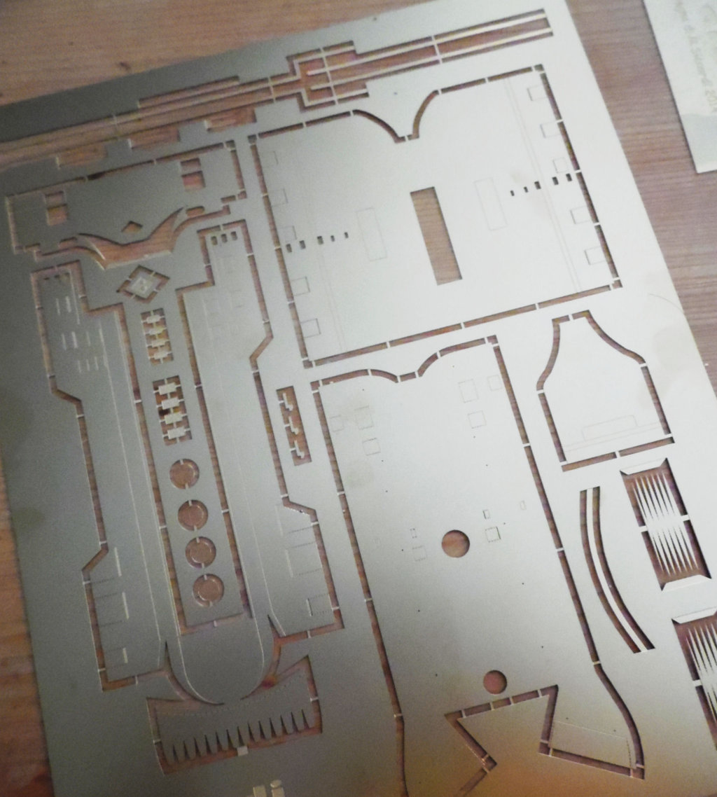

Molto bella, stai facendo un ottimo lavoro. Puoi dirci qualcosa di più sulle lastrine fotoincise?

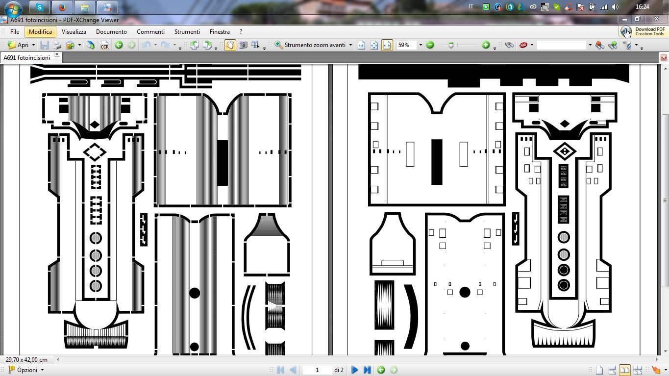

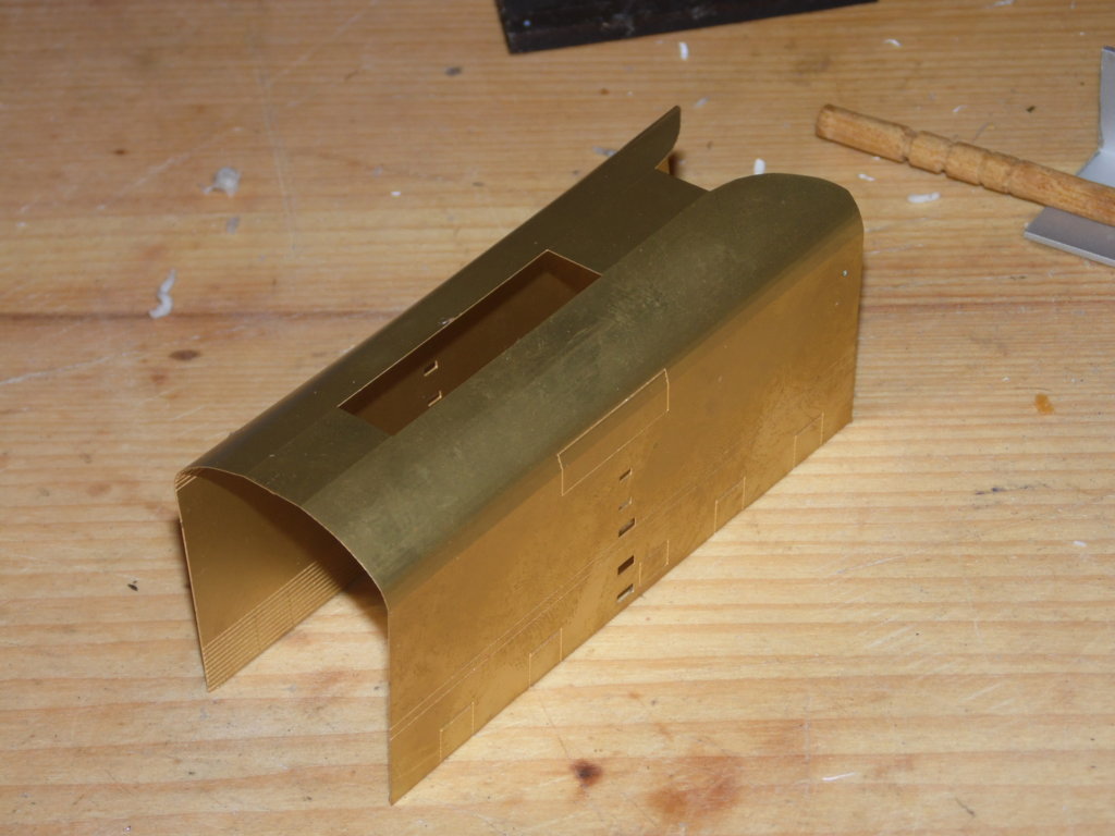

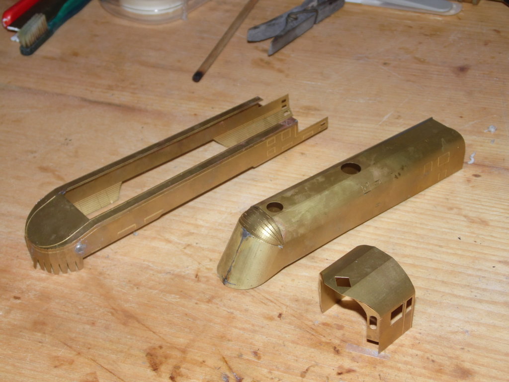

Le lastrine fotoincise le ho disegnate io e ho fatto stampare le pellicole presso una ditta di Albissola Marina (SV). In seguito mi sono rivolto ad una ditta che esegue fotoincisioni e mi sono fatto fare le lastrine in ottone crudo da 0,3 mm.
149,87 KB
171,38 KB
Forse sono stato un po' sintetico, ma sarò ben felice di illustrarvi passo dopo passo ogni momento della costruzione :wink:

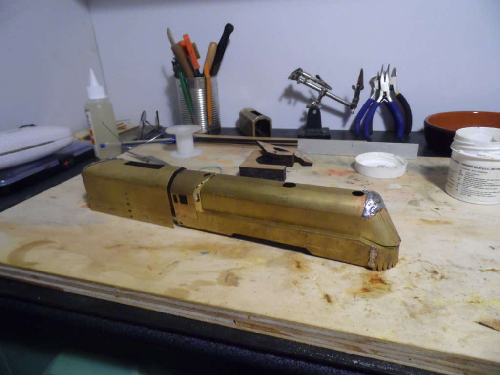

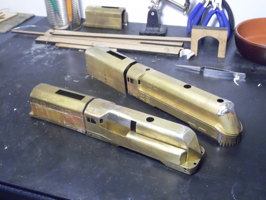

Eccomi qua.... dopo gli eventi atmosferici dello scorso autunno ho rimesso a nuovo la mia cantina e ho colto la palla al balzo per farmi il laboratorio nuovo. :grin:
.... così sono ripartito con la costruzione delle carenate, ecco la A691, sembra che stia venendo bene, voi che ne dite? :wink:
97,23 KB
189,16 KB
... ed ecco le due carenate vicine vicine...
120,17 KB

Così appaiate, appaiono chiare le differenze estetiche e tecniche tra le due macchine al vero.
Ottimo lavoro!!

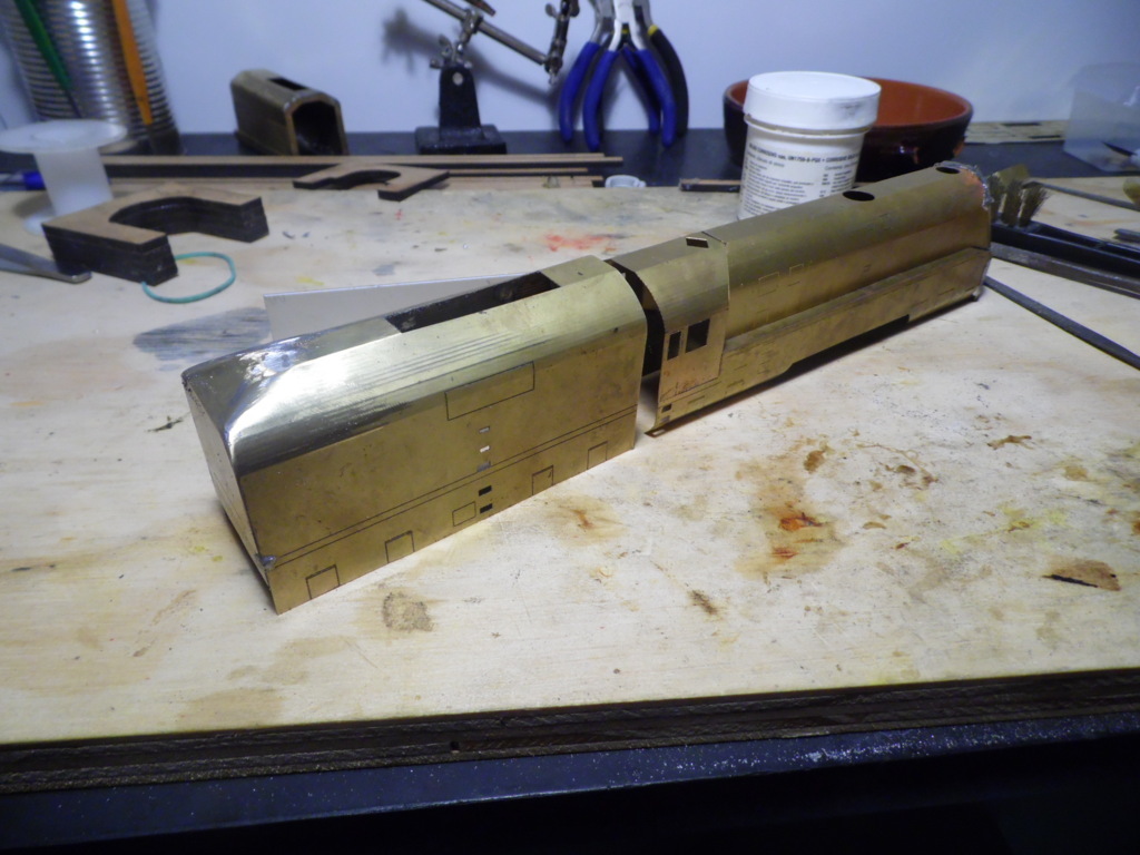

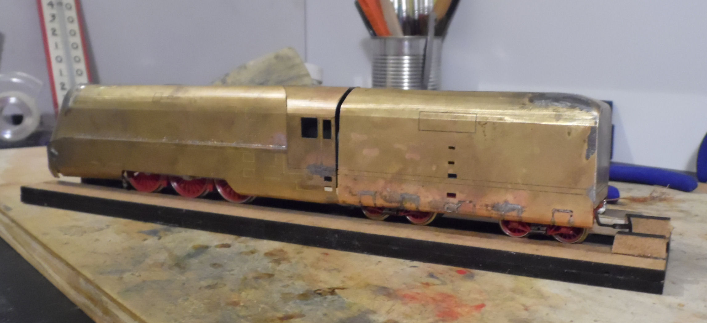

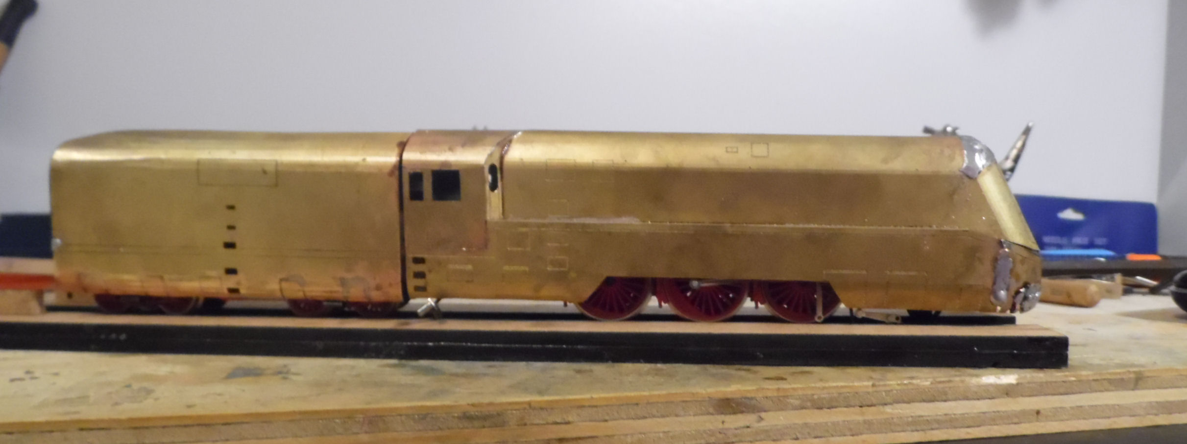

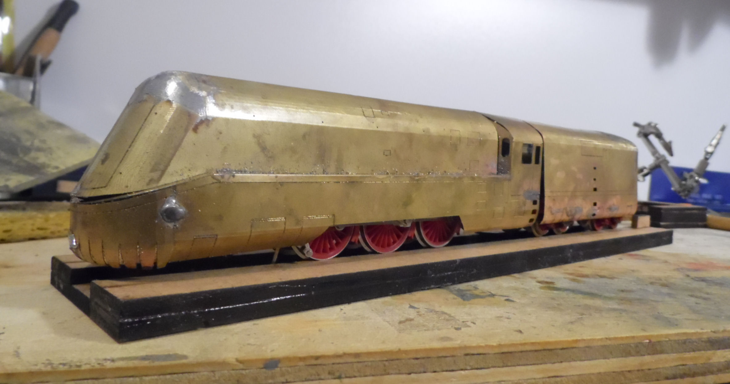

Oggi finalmente ho fatto le prime prove sul telaio prima della finitura finale... direi che tutto combacia, forse devo rivedere alcune giunzioni tra la caldaia e il pianale sul frontale della loco, ma tutto è ok :wink:
Nel frattempo sto progettando alcuni componenti interni del tender che mi taglierò al laser in plexiglass.
Ed ecco le foto:
273,72 KB
268,68 KB
219,77 KB
195,01 KB
