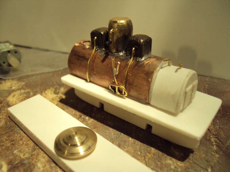

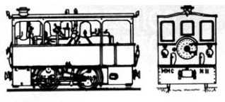

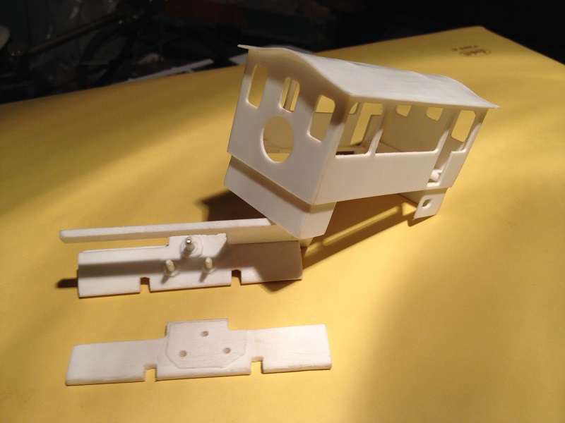

La mia passione modellistica è nata con TTm 46, dove c'èra l'articolo sul Canetto... Da allora ho sempre voluto costruire un Gamba de legn, ed ora eccomi quà:

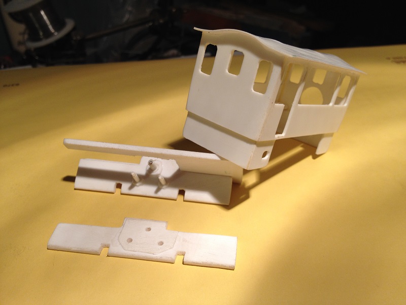

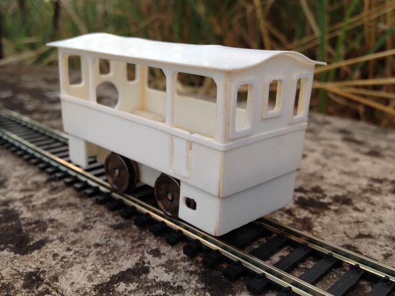

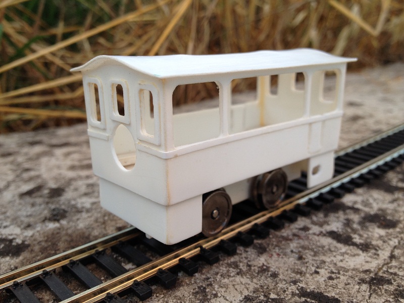

Fatte anche le modanature, finestrini e sportelli...

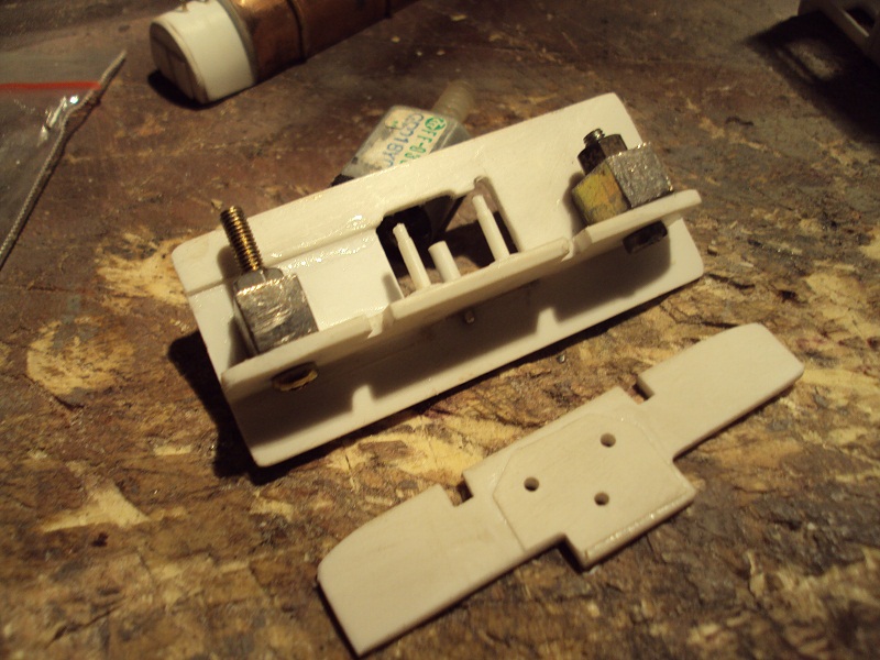

A grandi linee ho riprodotto gli interni:
150,02 KB
143,89 KB

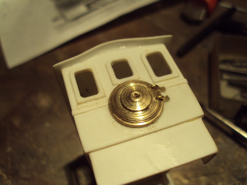

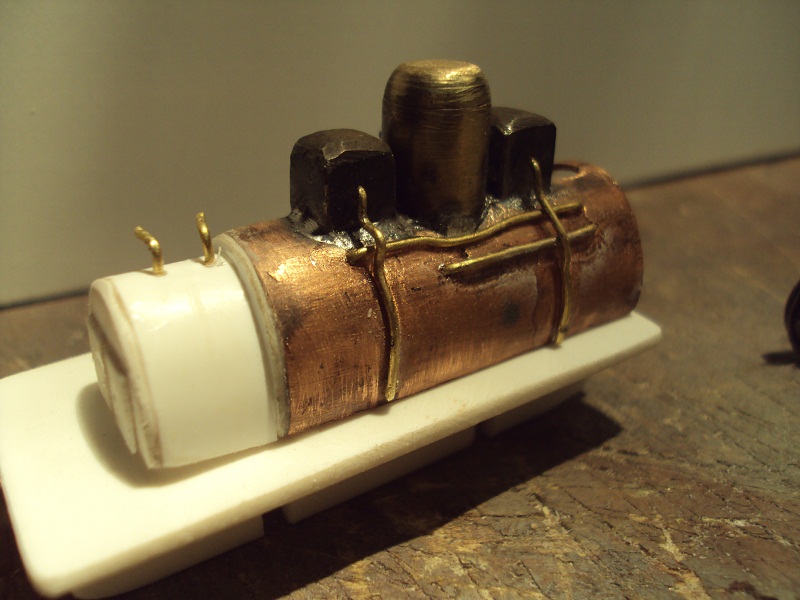

Anche il coperchio della camera a fumo, al quale manca il volantino, è stato messo a dimora:

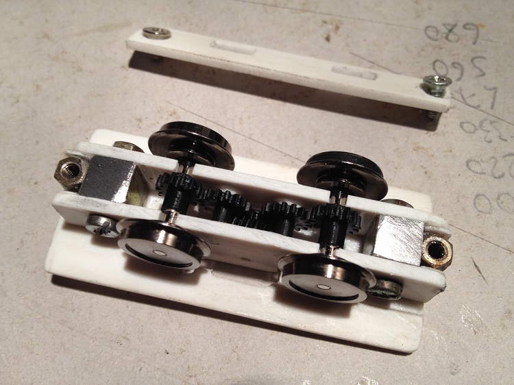

Per unire i due lati del telaio in plasticard da 2mm, che conterrà anche il gruppo ingranaggi, ho inserito ed incollato due cubetti di acciaio, dove due bulloncini da 3mm con relativi dadi uniranno la parete che resterà invece smontabile per eventuale manutenzione.
Tral'altro fanno anche da zavorra:
187,04 KB

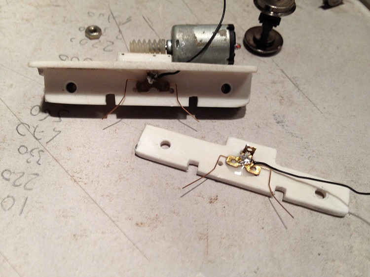

Intanto ecco il gruppo ingranaggi e le lamelle prendicorrente:
140,69 KB
134,8 KB
Ora c'è da prendere una decisione: riprodurre biellismi funzionanti o metterci una "pietra", Hem, un coperchio sopra?
