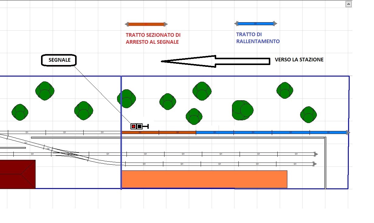

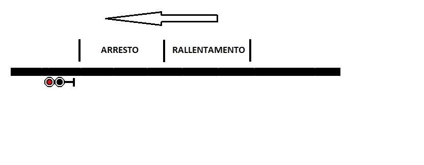

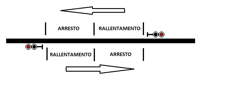

Nelle norme è stato semplicemente scritto che i segnali dovranno essere di tipo italiano ed essere posti in corrispondenza di stazioni e bivi.
Non si è fatta volutamente menzione di altro per lasciare libertà di esecuzione ma con l'idea sottointesa di dotare alcuni moduli di segnalamento a discrezione degli autori dei moduli stessi.
Una stazione dovrebbe quindi avere adiacenti due moduli dotati di segnali di protezione; un bivio dovrebbe avere anch'esso due moduli con segnalamento in corrispndenza dei rami divergenti. Ogni segnale dovrebbe avere uno, meglio due tratti di binario sezionati appena prima del segnale e sottoposti a sensori di occupazione, per permettere l'arresto del convoglio in arrivo là dove necessario.
Un modulo rettilineo con un segnale e due tratti sezionati avrà un piano binari come nell'immagine seguente e sarà orientato a seconda di dove si vuole la protezione, se verso EST o verso OVEST
Un modulo con doppio segnale, uno per senso di marcia, sarà posto secondo il normale orientamento senza particolari attenzioni.
Il segnale o i segnali dovranno essere a comando digitalizzato. Nel caso il modulo che ospita il segnale non avesse decoder stazionario per deviatoi, per cui dedicare un'uscita al segnale stesso, mi permetto segnalare la possibilità di usare piccoli decoder a 2 vie di costo contenuto, spesso in offerta come usato su alcune piattaforme: si tratta di Uhlenbrock MD2 762 o, versione più recente, 67200. Esiste anche un modello più recente codice 67500. Associati ad un relè bistabile funzionano perfettamente per le nostre necessità.
I sezionamenti saranno assoggettati a sensori di assorbimento, ricordando che ne esistono a 2 vie di produzione DCCWorld.
In questo modo sarà possibile attivare un controllo da parte del programma informatico che garantirà una sorveglianza per evitare invasione di itinerari già impegnati, arrestando il convoglio se il macchinista si distrae e non si arresta al segnale a via impedita.
Inoltre potrà permettere un esercizio in completo automatismo in occasione di manifestazioni allorchè ci si riposa o ci si rifocilla.

In un modulo come questo mi pare che siano necessari 4 sensori, per 4 sezionamenti più un segnale almeno, tenendo conto che il modulo in sede di evento può essere orientato al bisogno.
Quindi 4 indirizzi loconet più un indirizzo per il decoder segnale, da gestire.
È una configurazione "RocRail" dunque.
Mi chiedo perchè non adottare un solo singolo sensore ed un segnale con decoder con un software tipo "iTrain" il quale gestisce diversamente rallentamento e arresto "millimetrico" del rotabile dinanzi ad un segnale.
Il tratto di binario di piena linea che percorre il modulo di per se non necessita di sezionamento isolante essendo di per se un corpo unico (al netto di realizzare l'interruzione delle due rotaie come raccomandato dalla Norma Fremo GasTT)
PS: personalmente sarei favorevole alla adozione del pozzetto sul tipo adottato da Fremo...
I sensori sono e rimangono 2, con 2 indirizzi Loconet, che possono essere configurati in Rocrail a seconda della direzione.
Adottare un altro software, oltre al costo, richiederebbe una taratura di ogni locomotiva al fine di stabilire la millimetrica zona di arresto, cosa un pò complicata non essendo le loco di un solo proprietario. Durante un esercizio Fremo, quando un Dirigente Movimento dà il via libera ad un convoglio non dovrebbe esistere la necessità che quest'ultimo debba fermarsi al segnale di protezione della stazione; un eventuale arresto serve durante l'esercizio in completo automatimso.

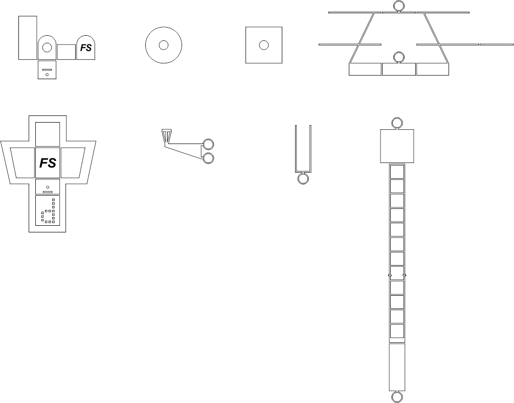

Questo è lo studio che ho appena terminato per quanto riguarda i segnali attuali:
C'è il classico segnale a vela quadra e tonda, più la permissività operante illuminabile a luce bianca.
Nella lastra ci saranno diverse copie di questi elementi così da poter realizzare il segnale desiderato.

#18 Messaggio da IpGio »
Direi perfeTTo Ed... ci manca il Rappel... [104] ma va bene cosi, averne di segnali...

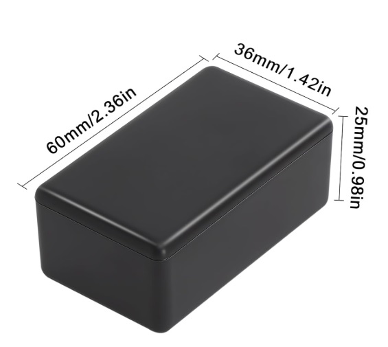

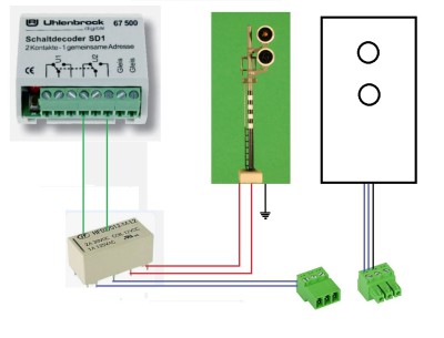

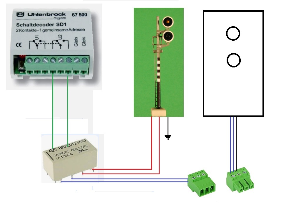

Si può pensare ad una soluzione semplice, tipo uno sdoppiamento dei fili che vanno dal decoder al segnale.
Lo stesso tipo di luci del segnale si possono riportare ad uno scatolotto applicato sul fianco del modulo con led da 5 mm.

Per la replica esterna del segnalamento sui moduli, proporrei qualcosa di simile.
Il decoder DCC agisce su un relè bistabile a due posizioni e due vie; questo permette di avere la possibilità di comandare sia segnali che led a catodo comune o anodo comune, basta invertire i collegamenti del polo comune del relè.
Scatolette nere di plastica di dimensioni contenute da poter applicare ad uno dei lati del modulo che presenta un segnale.
Ogni scatoletta riporta, con led da 5 mm, le possibili combinazioni di luci del segnale.
Ogni scatoletta ha un colleganeto elettrico alla basetta con innesto rapido.
In questo modo possiamo evitare complicazioni elettriche, le scatolette sono rimovibili e possiamo posizionarle da entrambe i lati del modulo.
Non servono modificazioni dell'impianto elettrico e della condotta elettrica (CV19, ad esempio, usa briglie di collegamento tra moduli a 3 vie per la ripetizione del segnali).
Che ne pensate? Gentilmente mi date un vostro parere....

Mauro per me la proposta va bene, al netto di avere la scatoletta da appoggiare o da fissare durante l'evento e comunque da portarsi dietro.
Ma quasi quasi opterei per dotare il modulo di due pulsanti in loco e relativi led di segnalazione.
Un domanda sui due connettori M/F di che marca sono e ne esistono a 6 pin?

Metto qui l'elenco aggiornato di coloro che partecipano alla produzione della lastrina segnali TT:
Roberto Pernarella: 1 lastra;
Adolfo Bellabona: 1 lastra;
Giorgio Trebbi: 1 lastra;
Io: 1 lastra.
Per un totale di 4 lastre in alpacca da 0,25mm di spessore.
Il costo stimato è di 35/40 euro a lastra.

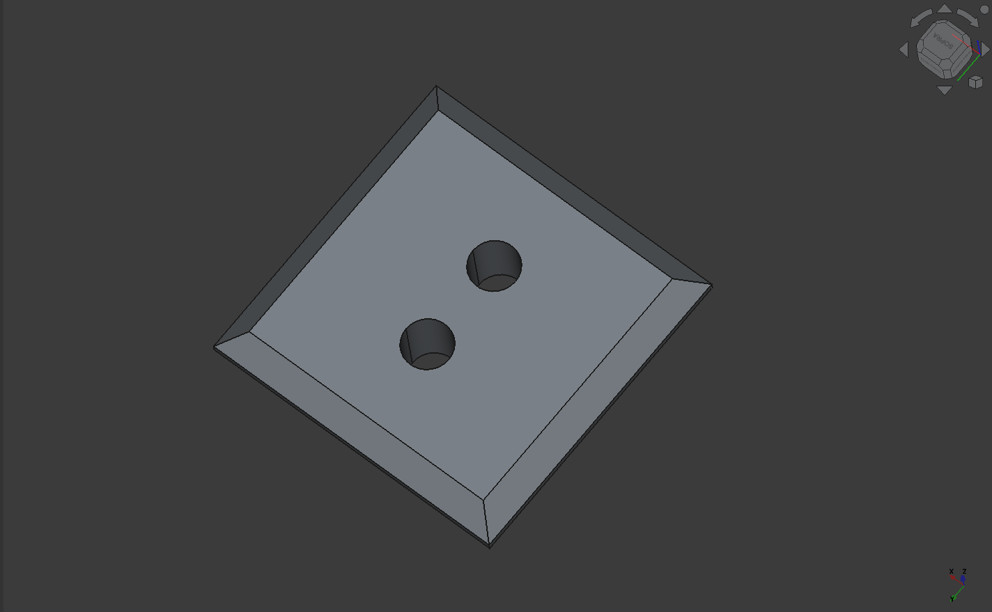

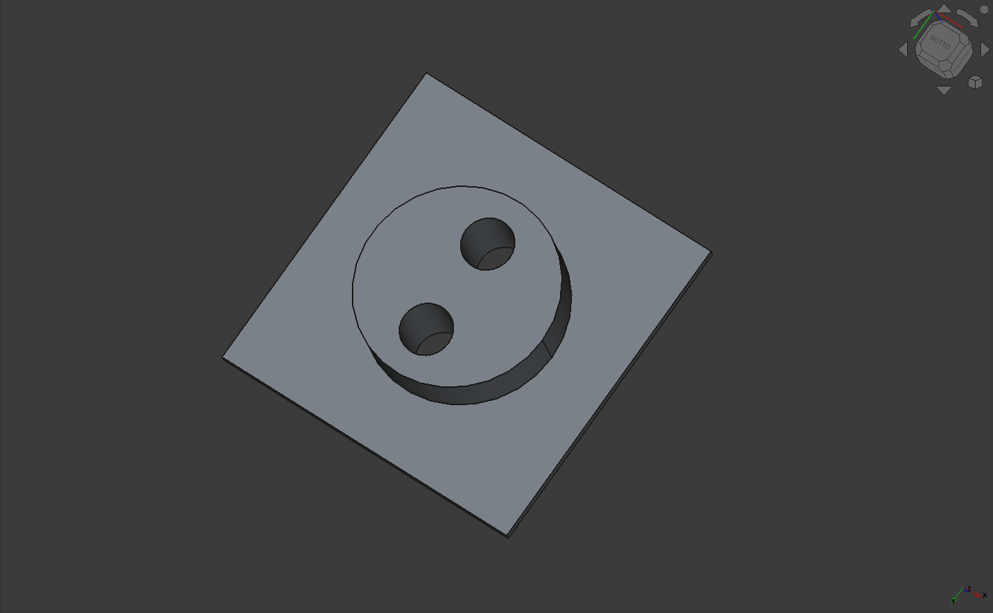

Includo anche il file di un semplice portaled per la ripetizione dei segnali da posizionare sui lati nord/sud del modulo per chi può stamparselo da sé.
Ripetizione_segnali-Portaled.zip
(4.39 KiB) Scaricato 4 volte
Le dimensioni del portaled sono di 20x20 mm ed è in grado di sopitare due led da 3mm di diametro.
