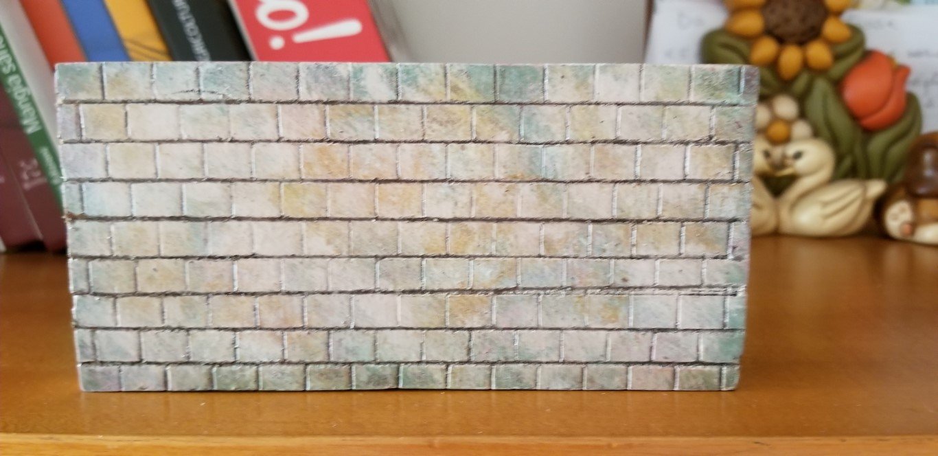

#11 Messaggio da cipiferrari »
Eccomi quà. Posto una foto che ho fatto per farvi vedere il risultato. Ho carteggiato motl finemente il pezzo e poi passato una mano di vernice trasparente. Ora sta sciugando, e mi pare che non si sia alzato più il pelo del legno. Che ve ne sembra?

#12 Messaggio da Fabrizio »
Mi sembra ben riuscito, anche la varia tonalità dei colori e la resa generale.

#13 Messaggio da IpGio »
Concordo...
Una lieve ripassata alle fughe e qualche colatura, in più sulla parte bassa del muro un lieve tocco di verde leggero.
Nei muri esposti alle intemperie, dal basso per 30 cm circa si forma una patina data dal battere della pioggia che rialzata lo sporco, inoltre se di fianco al muro esiste ad esempio una pozzanghera, con il passaggio di veicoli più o meno sostenuto e con il passare del tempo si forma una specie di "onda" di sporcizia.
Volendo si potrebbe simulare un assestamento del muro, evidenziando in diagonale le fughe in una zona del muro.
Da ultimo, sopra il muro se desideri, puoi mettere il coronamento in lastroni di pietra o cemento, altro tocco di realismo...
Insomma spazio alla osservazione del reale e via con la fantasia.

#14 Messaggio da cipiferrari »
Grazie Fabrizio e grazie a te Giorgio. In effetti ora con dei pigmenti comicio a creare ombre e a ripassare le fughe e creare sporcature. Nel dettagio il mio sarà un viadotto in H0 che passa sopra ad una zona verde boschiva con un largo ruscello il viadotto misura 70 cm e l'intero modulo 110., e farà parte del nostro plastico del gruppo la vaca mora del mio paese. Se vuoi vedere un po come sia il nostro plastico vai pure su facebook e digita gruppo fermodellistico vaca mora e ti si apre la pagina. Ciao e grazie
