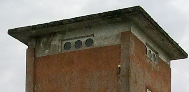

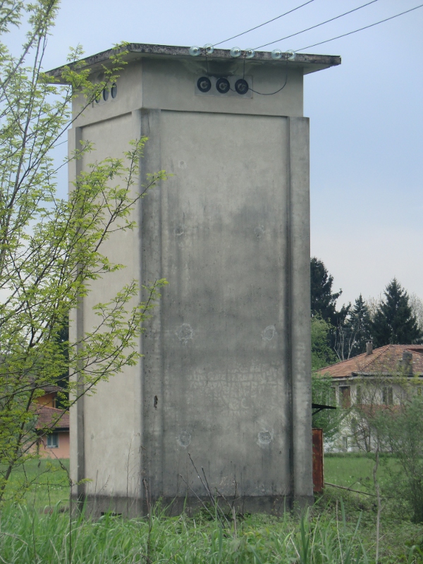

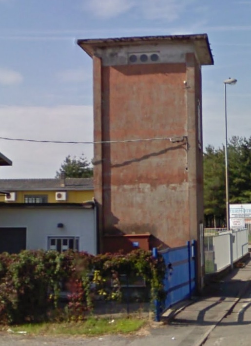

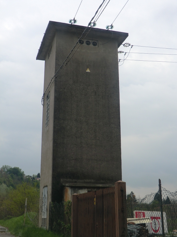

... Si vorrebbe realizzare una cabina Enel verticale tipo torretta di avvistamento....
... Ve ne sono per le strade in diverse forme (soprattutto alcuni dettagli sono diversi)
alcune foto esempio
207,02 KB
308,28 KB
83,22 KB
41,36 KB
quest'ultima è già una riproduzione modellistica credo in scala H0.
In scata TT ovviamente non esiste, quindi..... :wink:

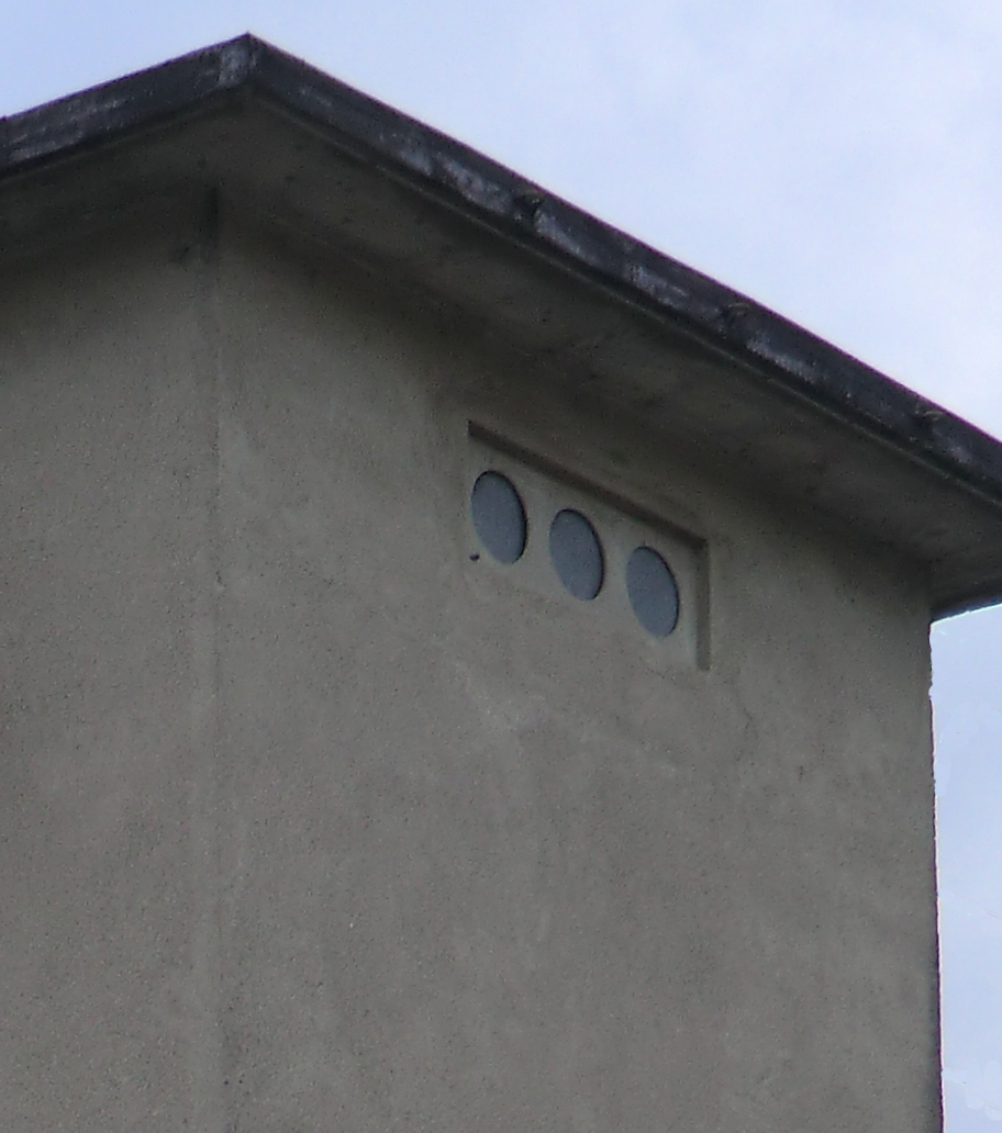

#2 Messaggio da Riccardo »

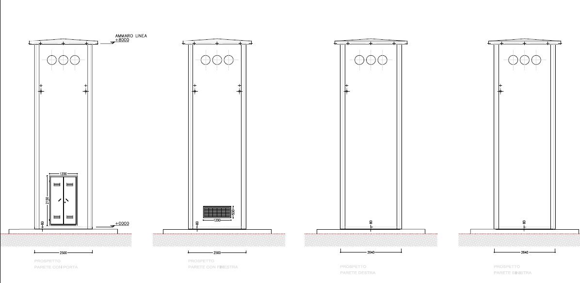

PS: ho notato, a differenza del disegno postato in precedenza, che i tre fori sui lati superiori sono più piccoli (nelle vecchie cabine)
322,37 KB
32,6 KB

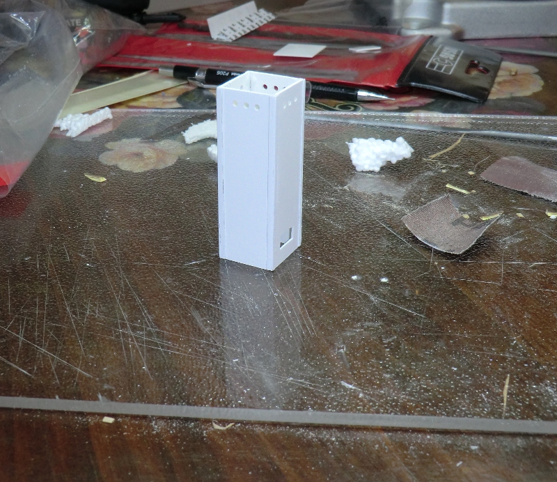

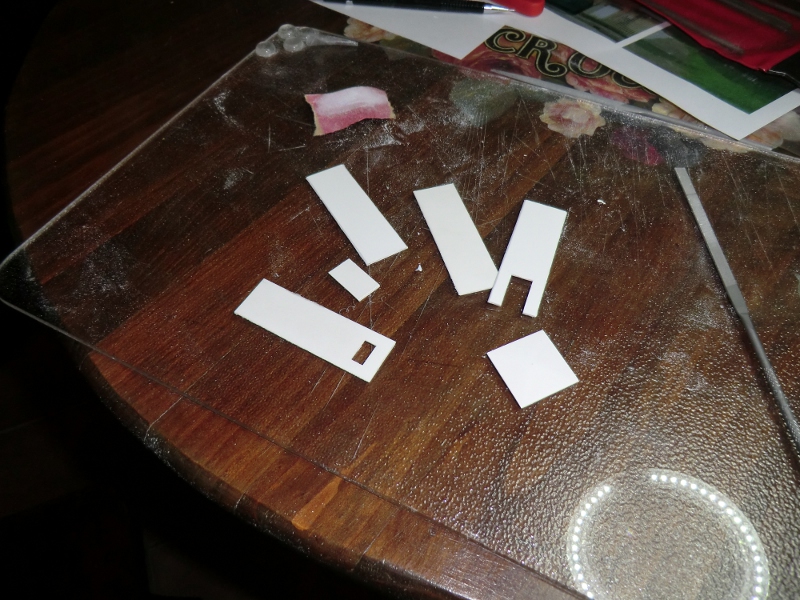

Nell'attesa di capire quale versione sia più veritiera, ho preparato le pareti...
77,12 KB
312,97 KB
252,2 KB

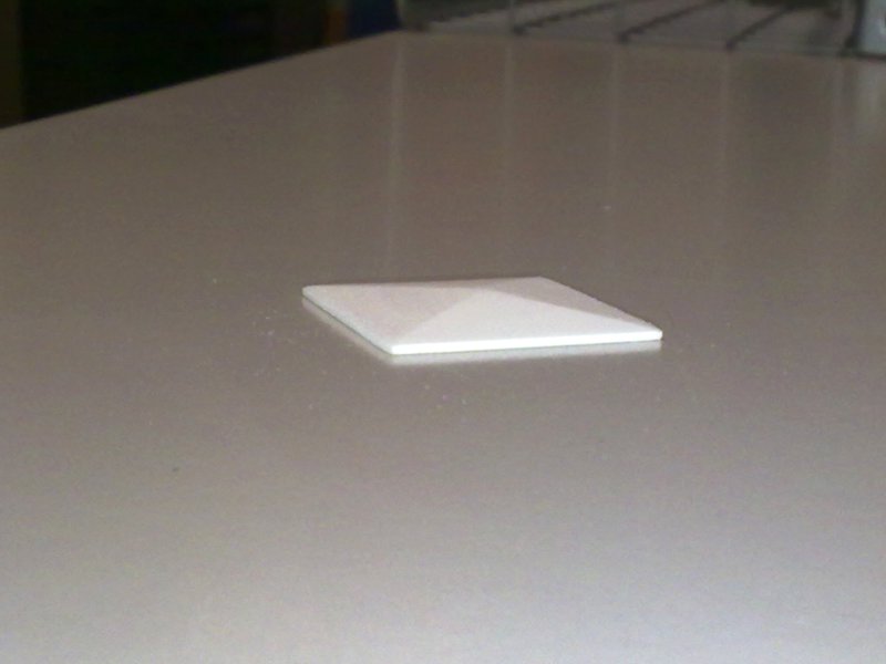

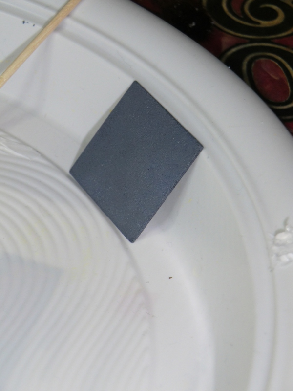

il tetto è monoblocco, partendo da uno spessore di 2 mm e limato nei quatto lati da creare la piramide ( :cool: )
37,16 KB

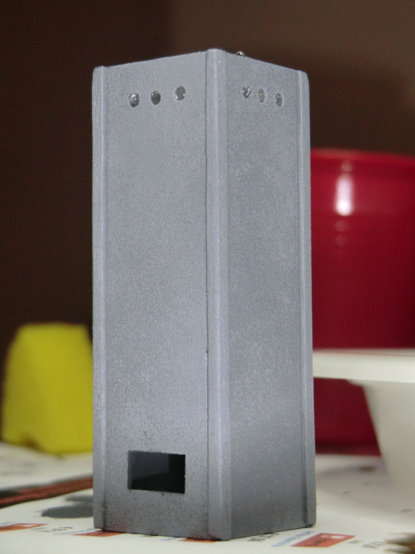

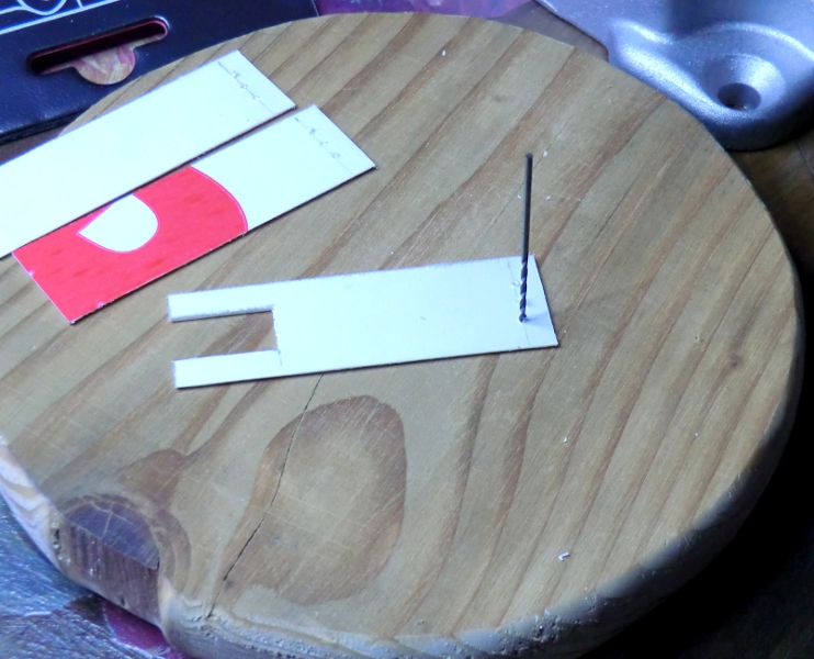

ho proceduto nell'esecuzione dei forellini superiori
234,28 KB

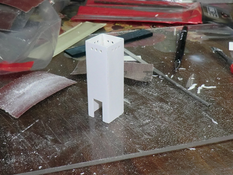

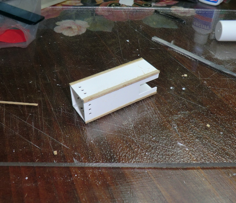

assemblaggio delle pareti
341,9 KB
applicazione delle mazzette agli angoli
393,44 KB
primo fondo acrilico (bomboletta)
394,36 KB

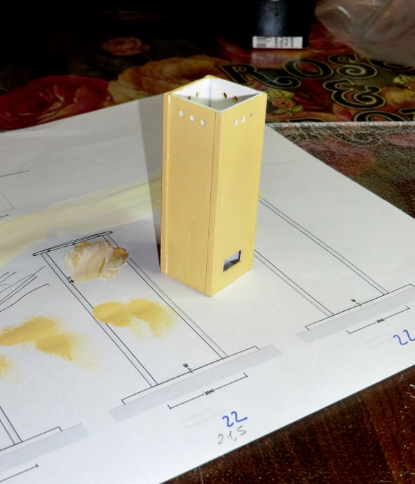

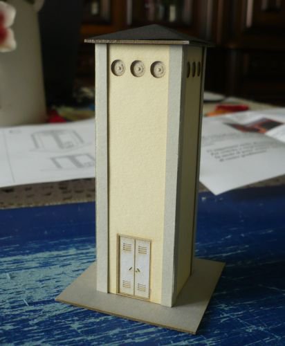

per finire ho testato un giallo ocra (acrilico) mischiato con un poco di bianco per attenuare l'intensità (ma non mi convince molto, poi magari ripassiamo leggermente con del grigio.... :cool: )

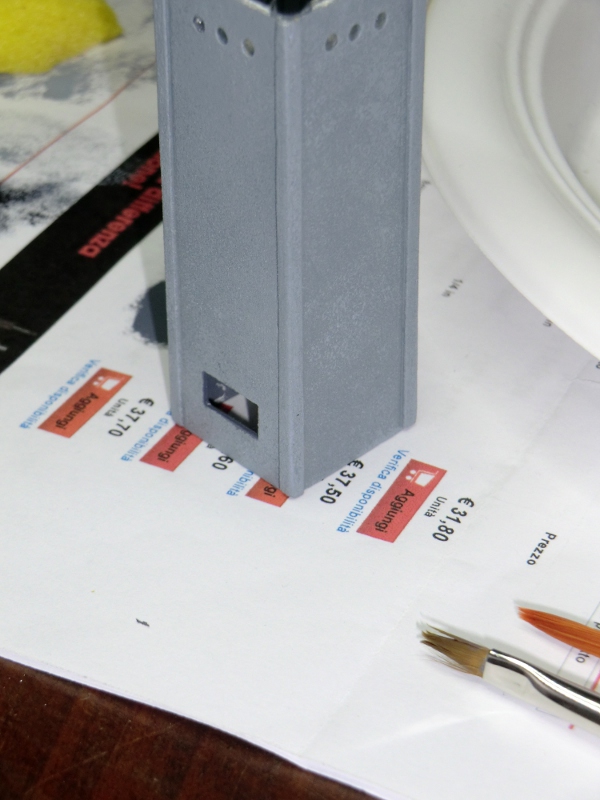

eravamo rimasti alla coloritura della cabina con il color giallo-ocra schiarito con del bianco e che non mi dava convinzione....

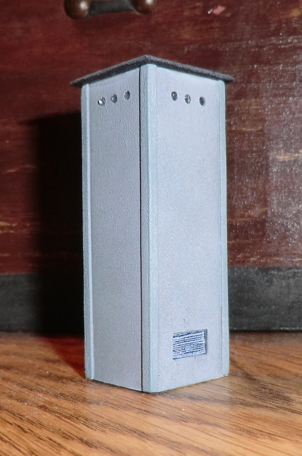

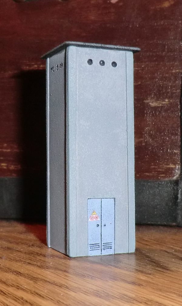

.... guardando sul "terreno" le cabine esistenti mi sono convinto che la maggior parte di esse presenta una colorazione grigio-topo e dunque ho ripassato il modellino con un grigio creato dal nero con aggiunte di bianco, verde scuro fino ad ottenere una base più scura poi ripassata a sfumare con una tonalità più chiara
194,71 KB
il tettuccio invece con una tonalità più scura
150,19 KB

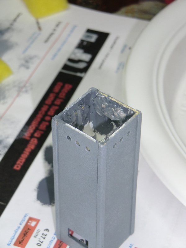

ora volevo ricreare un'effetto presente nei tre fori delle cabine esistenti, una sorta di vetro spesso con profondità tipo oblò (gli esperti chiariranno la nomenclacura tecnica di questi "oblò")....
.... così ho utilizzato del silicone applicandolo dall'interno fino alla quasi fuoriuscita dai fori dalla parte esterna
184,76 KB
210,45 KB

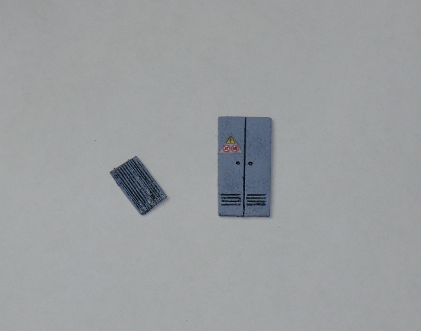

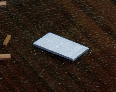

per la porta e la grata posteriore ho inciso sempre dei pezzettini di forex e, prima con una mano di nero/grigio scuro poi con passate a spugna (tipo pennello secco) con del grigio chiaro per evidenziare le varie scanalature.
Ho anche creato il cartello con i messaggi di pericolo e divieto presente sulle porte di tutte le cabine
88,84 KB
108,66 KB

Chiusa parentesi, torniamo alla cabina, ora montata con porta, grata posteriore e tetto
326,93 KB
309,25 KB
