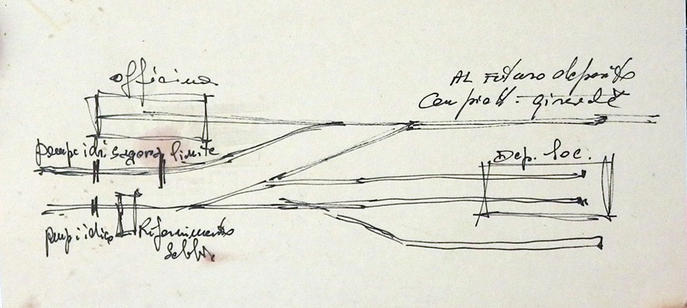

Ho deciso di iniziare a realizzare un diorama che riproduca un piccolo deposito locomotive che, se necessario, potrà essere ampliato.
Dopo aver esaminato diversi disegni che mi ha inviato Carlo Mercuri, ho optato per una soluzione semplice, un piccolo edificio che può ospitare 2 locomotive, un binario morto, in alto una linea che va oltre il piccolo deposito e che in futuro potrebbe ospitare un deposito più grande con piattaforma girevole.
In alto a sinistra una piccola officina con fossa di ispezione.
Nei due tratti che collegano l'impianto alle ipotetiche linee metterò un paio di colonne idriche, una sagoma limite e un rifornitore di sabbia.
Come mia abitudine, non ho eseguito un disegno accurato, ma un semplice schizzo sul quale lavorare liberamente.
106,43 KB

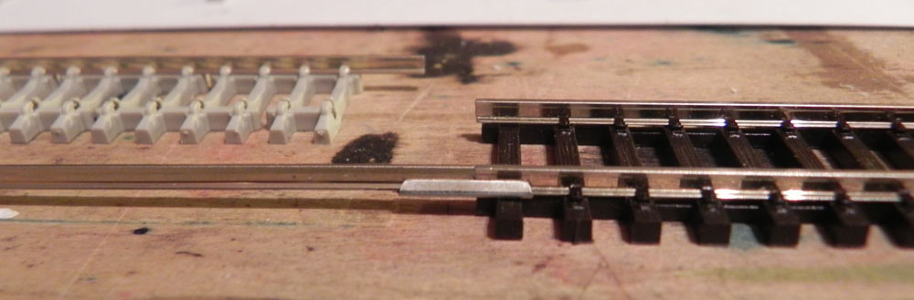

Avevo diversi binari flessibili scala N codice 80 che non utilizzerei mai perché il mio impianto N ha l'armamento cod 55.
A occhio le rotaie di questi binari mi sembravano simili alle rotaie TT e infatti, controllando, entrano perfettamente e senza sforzo nelle scarpette TT, sono anche perfettamente allineati come filo ferro.

Carlo, grazie per i consigli e per lo schema che mi hai inviato, ma io farò, per il momento, un piccolissimo deposito e dovrò escludere parecchie cose.
Il mio schema è una sommatoria e una semplificazione di quelli che mi hai mandato.
Praticamente lo schema 25 con il deposito ridotto da 5 a 2 binari e anziché passante chiuso.
La futuribile piattaforma girevole sarebbe nella stessa posizione e raggiungibile dall’alto come nel tuo schema.
I due tronchi morti che nello schema 25 sono in alto a sinistra diventano il collegamento all’officina che è nella stessa posizione dello schema 30.

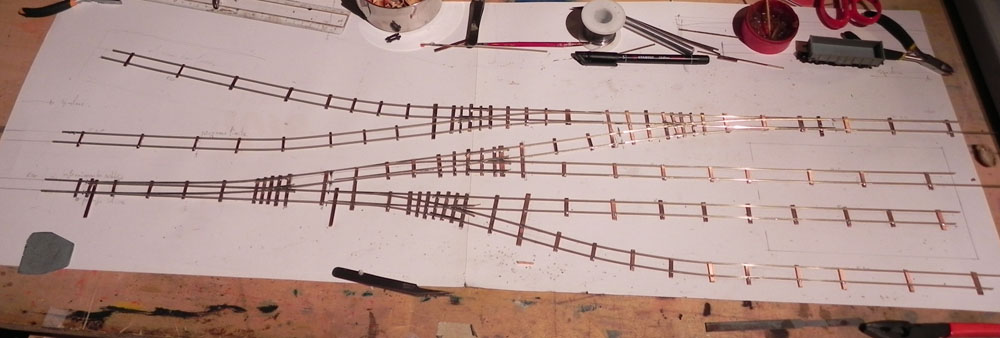

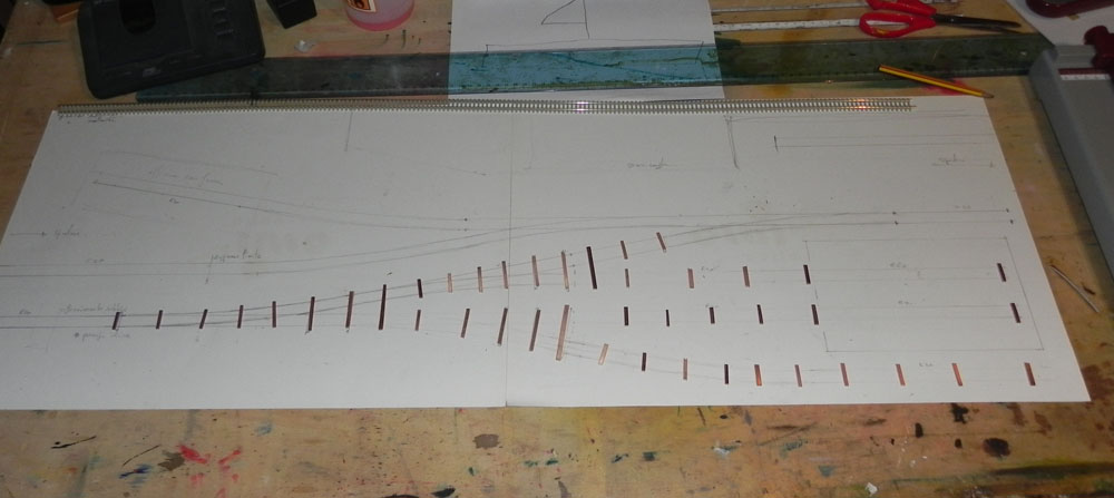

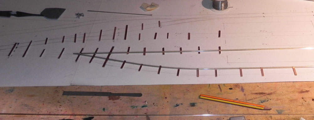

Prima di realizzare il pannello, ho disegnato il tracciato su un cartoncino e preparerò i binari qui, poi, quando sarò sicuro del risultato trasferirò tutto sul legno.
100,17 KB
113 KB

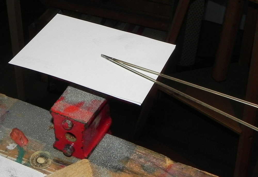

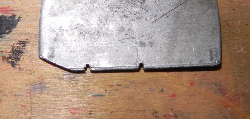

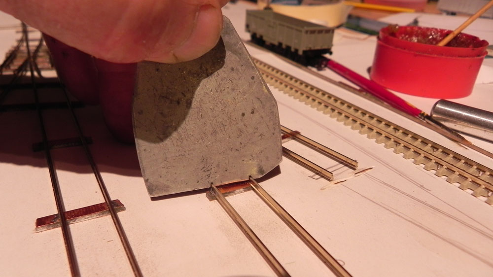

Per prima cosa mi sono fatto una dima con un pezzo di zinco per verificare continuamente la giustezza dello scartamento.
125,14 KB
93,85 KB

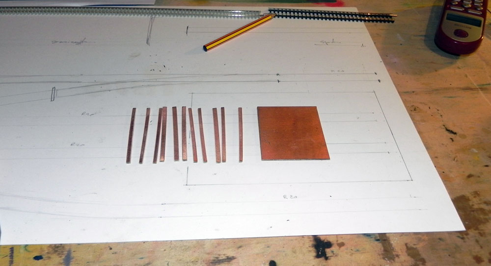

Poi sono passato alla preparazione delle traversine su cui verranno saldati i binari.

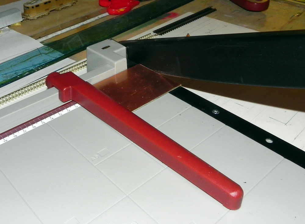

Servendomi di un tagliacarta da ufficio ho tagliato delle striscette da 3 mm circa di vetronite per circuiti stampati che ho ridotto nella lunghezza delle traversine che mi servono.
Non ho curato assolutamente la precisione in quanto, le traversine, a lavoro finito non si vedranno.
74,89 KB
Le ho quindi incollate sul cartoncino nella giusta posizione.
Gli scambi saranno ricavati nella lunghezza dell’intera rotaia, eliminando così quasi tutte le giunzioni.
92,21 KB

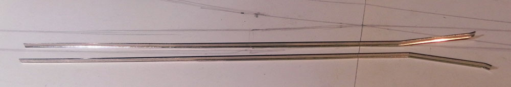

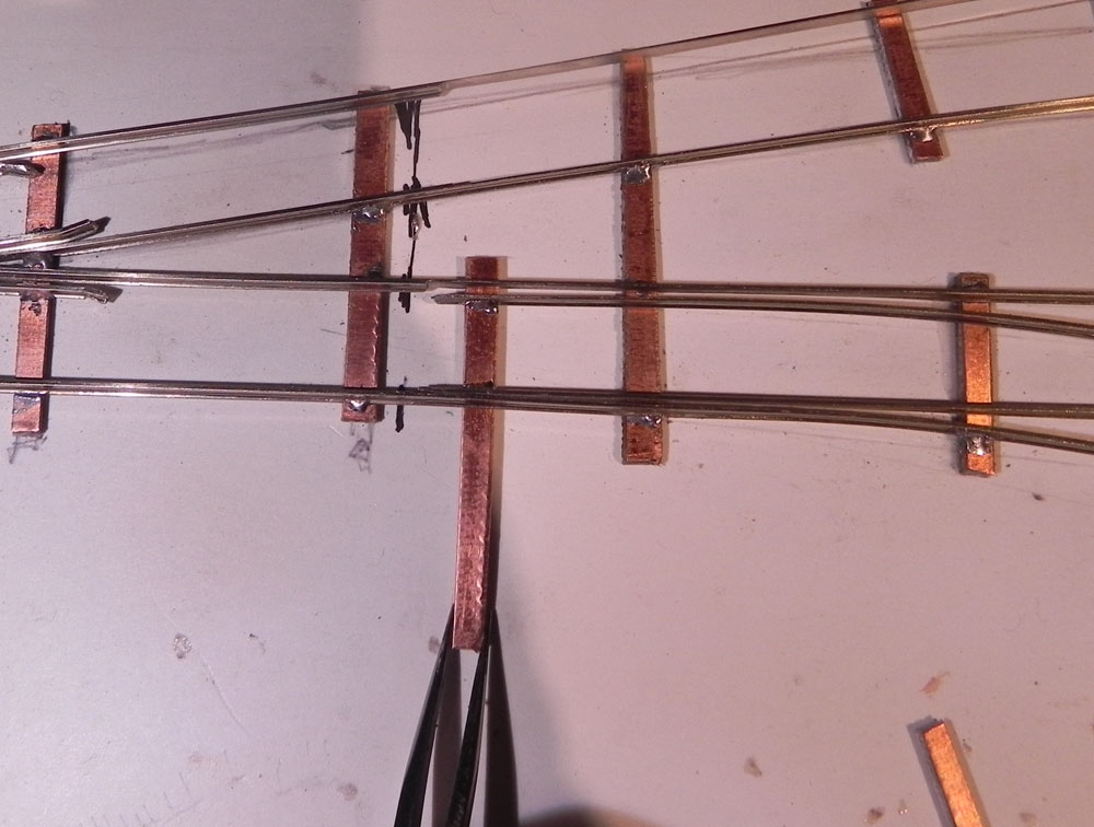

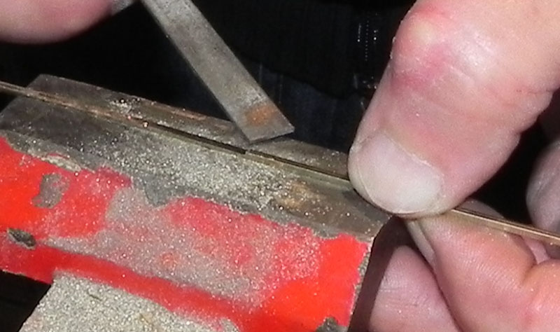

Dopo aver sfilato una rotaia del binario flessibile, ho segnato i due punti dove gli aghi si inseriranno nel binario e ho fresato in modo decrescente metà del binario stesso.
85,96 KB
82,27 KB
107,73 KB
68,2 KB

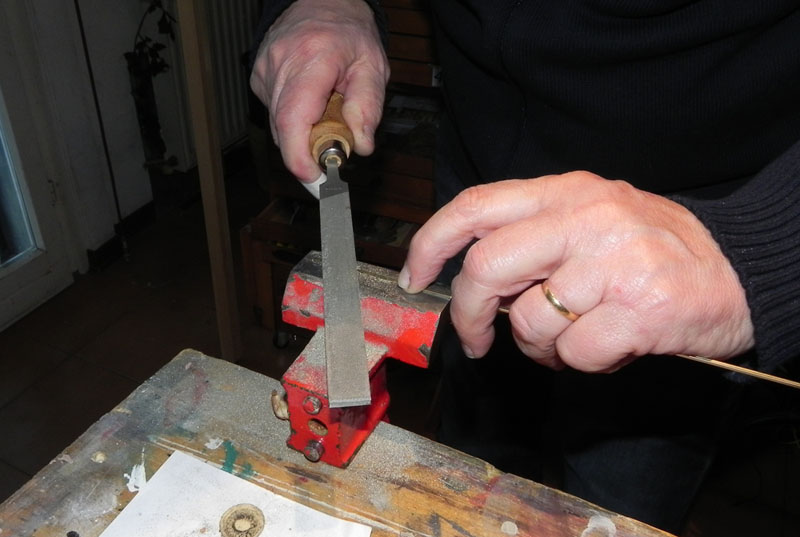

Le estremità, su un lato, sono state smussate per formare il cuore dello scambio e quindi saldate tenendole bene in posizione.
33,94 KB

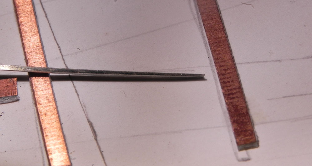

Sempre con lo stesso sistema, ma su una lunghezza maggiore ho fatto la punta degli aghi controllando che si inseriscano bene nella fresatura del binario.
Ho dato le giuste pieghe seguendo il disegno e assicurandomi che ci sia perfetto allineamento tra aghi e binari e li ho saldati solo nella parte del cuore, lasciando libere le estremità fresate di muoversi.
67,23 KB

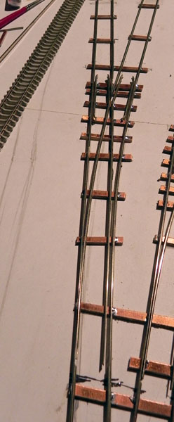

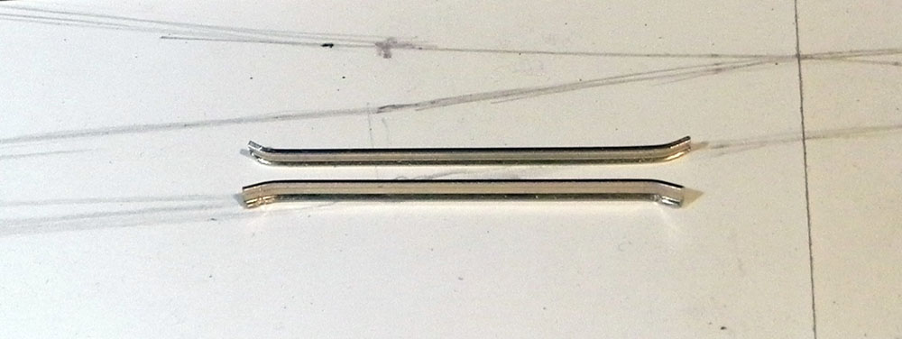

Con due piccoli spezzoni ho realizzato le controrotaie che permetteranno il mantenimento delle ruote aderenti alla rotaia continua, mentre le altre attraversano il cuore dello scambio (in caso contrario c’è il rischio di sviamento).
125,73 KB
Per comandarne il movimento ho inserito una barretta di vetronite più lunga su cui ho saldato le estremità flessibili degli aghi in modo che quando uno appoggia alla rotaia l’altro ne rimanga ben staccato.
82,93 KB
La punta dell'ago, a sinistra, é sollevata perché in questa foto non é ancora fissata alla levetta di comando, ma quando lo sarà verrà tenuta in posizione
54,16 KB
A questo punto lo scambio sarebbe finito.
Manca solo la fresatura del rame della vetronite tra le rotaie che le isoli, ma la farò alla fine per tutte.

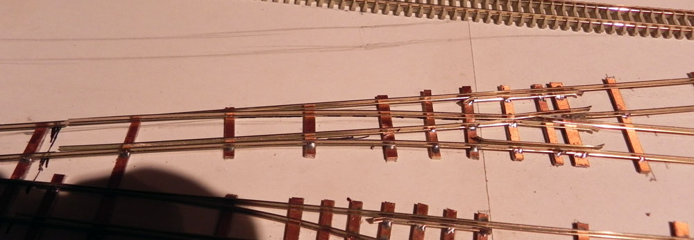

Oggi ho finito tutti e 5 gli scambi, li ho provati e lo scorrimento dei rotabili é fluido e solo su uno (e non capisco perché) c'é un leggero sobbalzo.
84,76 KB
Ora monterò il pannello di legno e trasferirò l'armamento su di esso.
