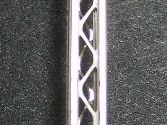

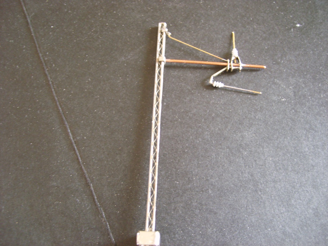

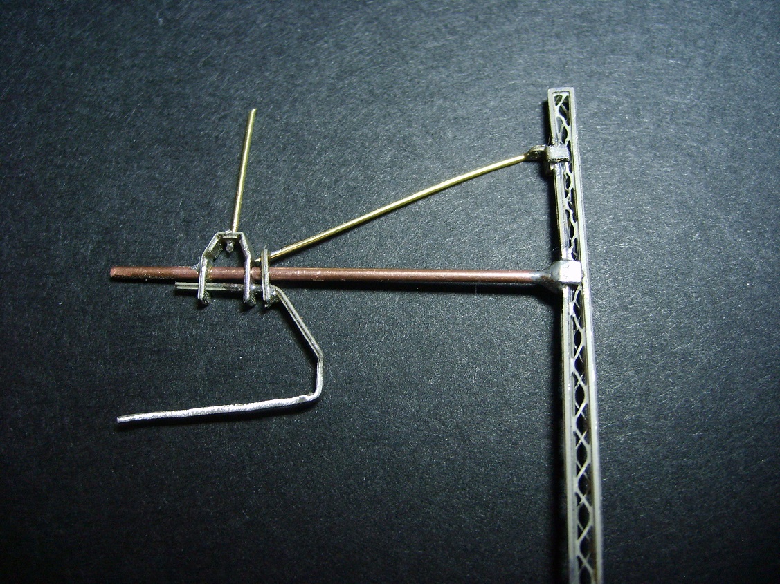

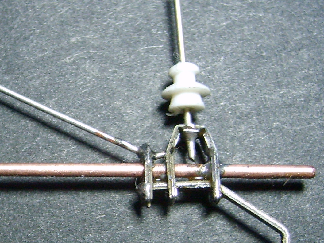

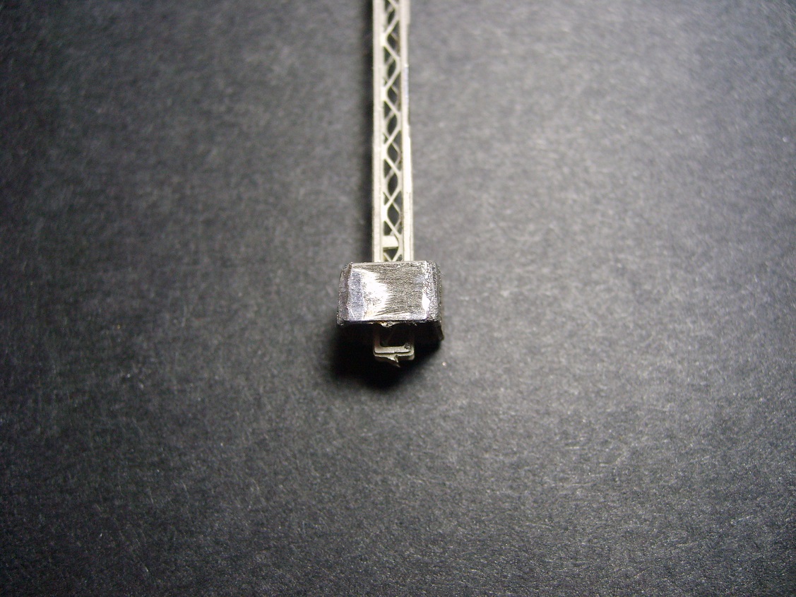

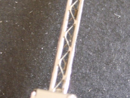

Buon giorno a TuTTi gli amici ,

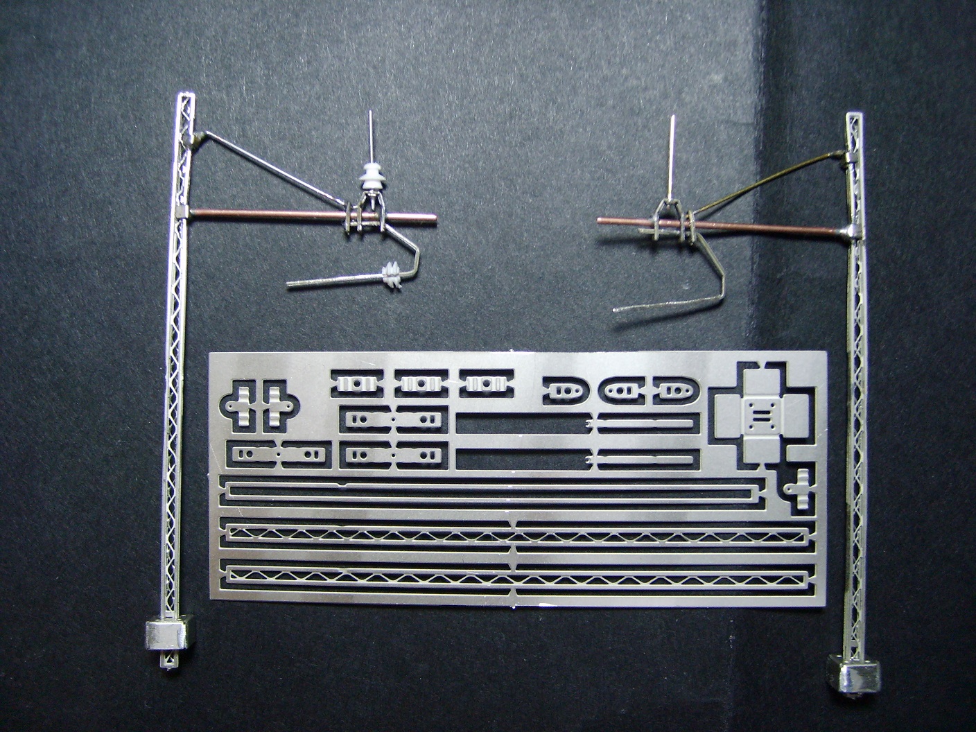

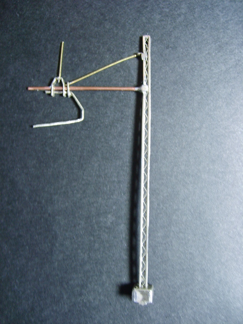

di seguito le prime foto del prototipo del palo in oggetto realizzato in perfetta scala TT in fotoincisione passante a due livelli. Chiarisco subito che come detto prima è il primo prototipo e alcuni particolari vanno ridisegnati perchè per comodità ho fatto tutto in alpacca da 5/10 ma, chiaramente, alcuni elementi della struttura vanno rifatti con spessore minore . Credo comunque di essere a buon punto e, in ogni caso ,consigli,critiche suggerimenti saranno sempre ben accetti. Grazie per la pazienza ,Nino.

#2 Messaggio da lorelay49 »
Visto così sembra ottimo :wink:

#3 Messaggio da MrMassy86 »
Ottima realizzazione Nino, complimenti :wink: Massimiliano :cool:

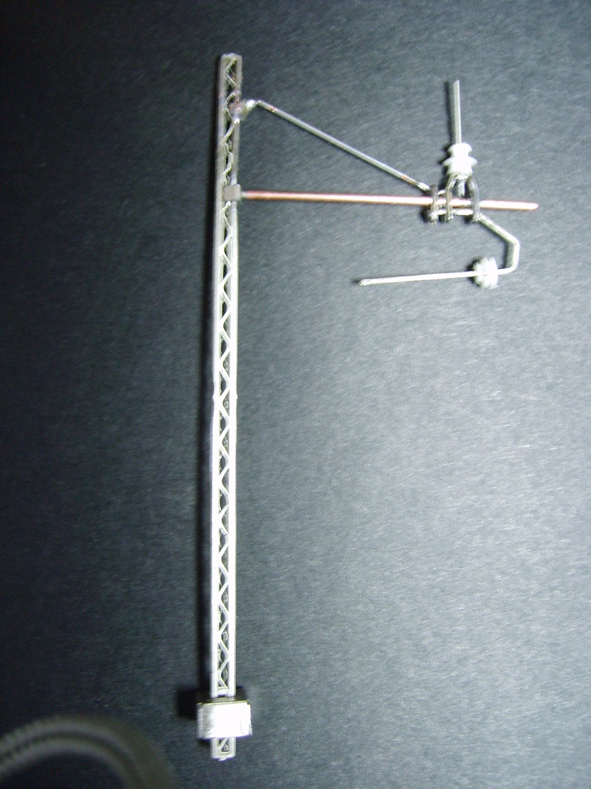

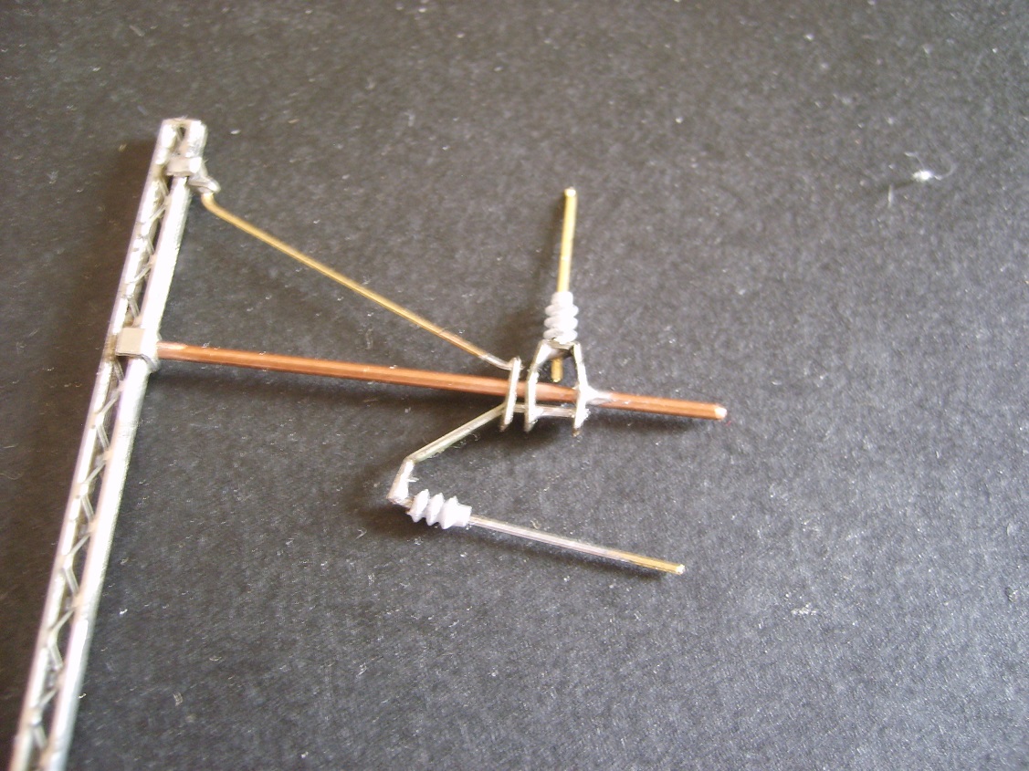

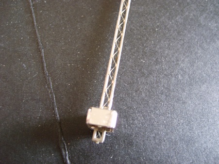

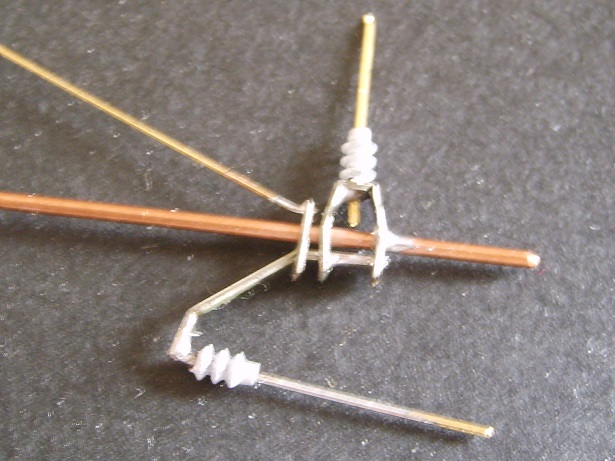

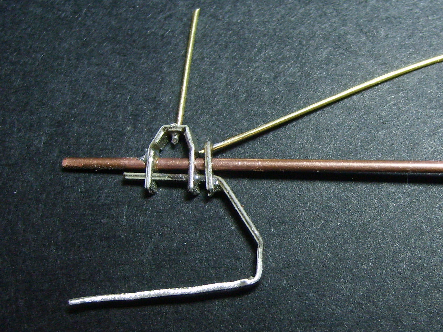

Grazie Massimiliano e Lorelay ; aggiungo altre foto ; si riferiscono al primo esemplare assemblato con gli isolatori non adatti in quanto in uso sulla vecchia palificazione su pali M26

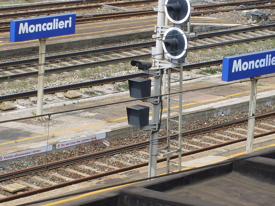

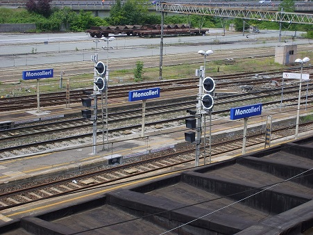

Al reale è un scatola piu o meno rettangolare,come da foto allegate, che si monta sullo stante dei segnali o sotto i gruppi luminoso nei segnali a traliccio e che ,quando è attivata, mostra sul pannello frontale o una lettera ( P, A , T ) o un numero ( 1,2,3 ). La lettera P quando è accesa dice al macchinista che quel segnale è un permissivo temporaneo e questo vuol dire tutta una serie di norme che riguardano il superamento di quel segnale se trovato a via impedita ,se invece si tratta di un segnale di protezione o di partenza ,se accesa,la P dice al macchinista che l'impiano è impresenziato ( come sarà la stazione secondaria di Edgardo ); la A si usa nelle linee attrezzate con il blocco automatico conta assi ,mentre la T accesa vuol dire " chiamata agente treno" cioè Macchinista o Capo treno in comunicazione con il DCO o DM. Infine il ripetitore con i numeri conferma al macchinista l'istradamento verso la linea 1 o2 o 3. Ciao Nino.

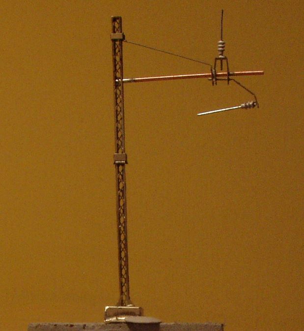

Ecco il campione del palo LS che mi ha dato oggi Nino per l'esposizione a Novegro
54,28 KB
Vi garantisco che, visto ad occhio nudo, è di una finezza assoluta :wink:
