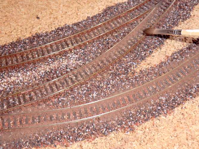

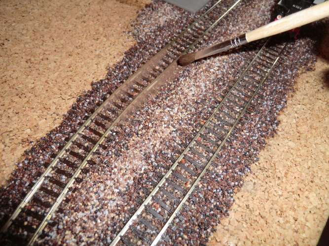

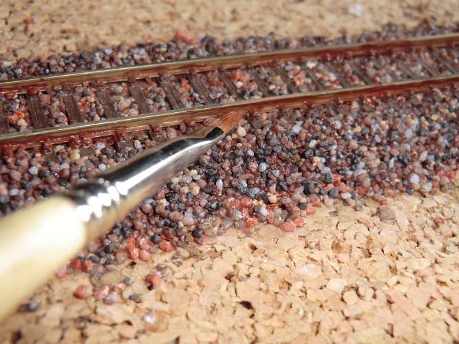

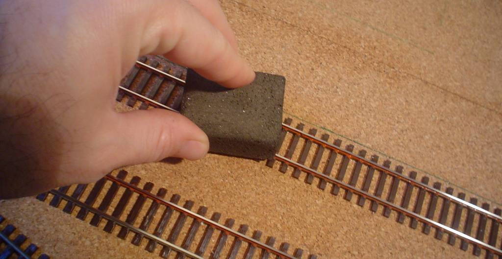

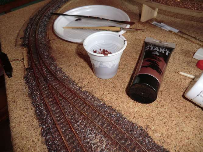

La sporcatura dei binari.
Ho iniziato la sporcatura dei binari spenellando il tracciato con una terra, precisamente terra ombra naturale
80,3 KB
57,36 KB
41,07 KB

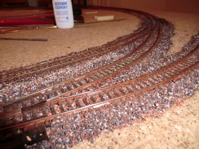

Dopo aver passato tutto il percorso mi sono accorto che il risultato non convinceva :cool: ed allora (aspirapolvere alla mano) ho rimosso parte della sporcatura :cool: per rifare il lavoro con un'altra tecnica, quella della colorazione dei binari con colori acrilici.
Ecco quindi una bella passata di colore acrilico (terra d'ombra bruciata) su tutto il tracciato
61,58 KB
81,04 KB
58,77 KB

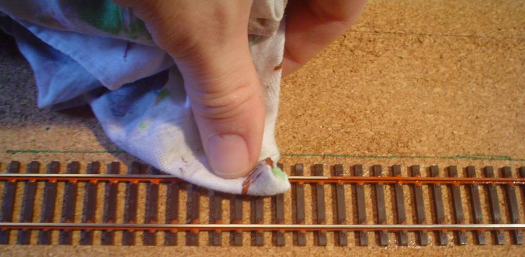

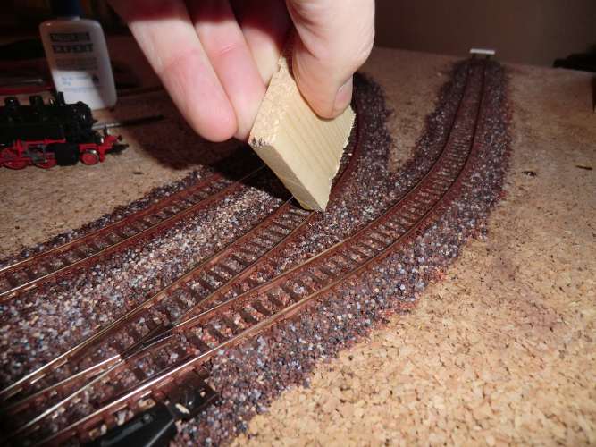

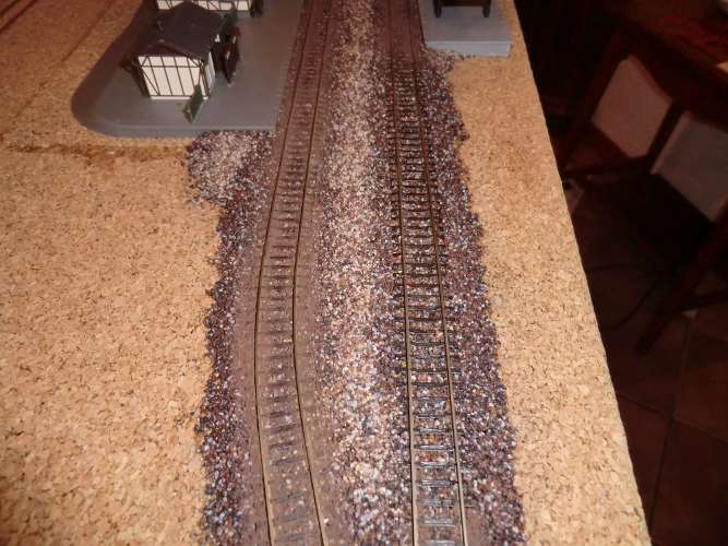

Fatto questo ovviamente si è colorata anche la parte superiore della rotaia, quindi va pulita, per il passaggio di corrente ai locomotori. Per questa operazione ho utilizzato un pezzetto di legno morbido (non gratta il binario e lo pulisce dal colore acrilico)
58,35 KB
60,6 KB
50,6 KB

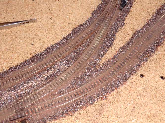

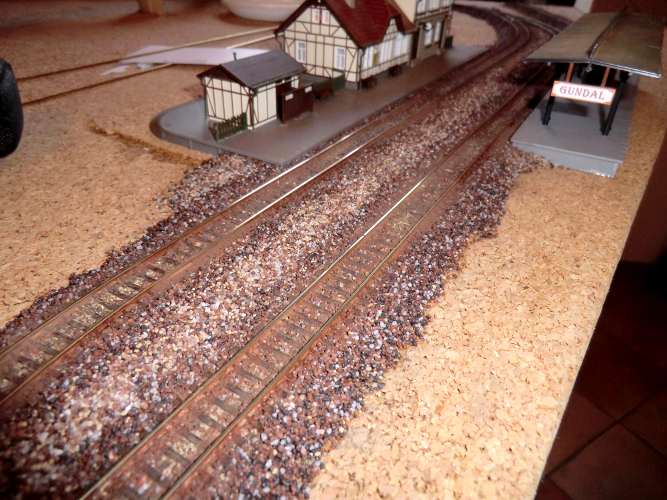

A questo punto mi sembrava eccessivo il contrasto tra la colorazione acrilica con il resto e ho nuovamente spolverato i binari con la terra (terra ombra naturale).
78,6 KB
61,64 KB

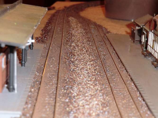

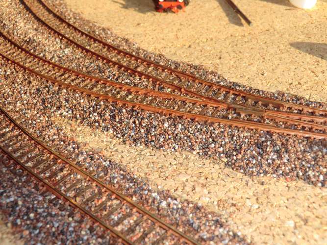

Per concludere, in alcuni punti, ho pure dato una leggera "spruzzata" di terra giallo dorè per dare alcuni contrasti un pò più naturali (mah !!! :cool: )
72,23 KB
62,08 KB
che sudata ! :cool:

La polvere la fissi?
Messaggi: 5639
Re: Gundal: il plastico del folgorato TT
#78 Messaggio da Riccardo »
ciao Giuseppe,
per ora non l'ho fissata, mi sembra che dia la sporcatura e col tempo parte si fissa naturalmente? o è meglio fissare ? (c'è qualche tecnica particolare per il fissaggio?)
PS: l'ho anche utilizzata per sporcare leggermente i tetti e mi sembra che una volta passata rimanga del colore fissato sulla plastica... :cool:

per me non serve fissare....anche perché se non sei più sei soddisfatto una parte si può togliere.....le foto delle case????? :wink:
Federico

infatti dopo la prima stesa che non mi convinceva sono riuscito a rimuovere parte della polvere con l'aspirapolvere (mo l'ho tolta quasi immediatamente).
58,77 KB
Direi un ottimo lavoro Riccardo.
Noto che usi la stessa tonalità di acrilico che uso io.
Attenzione perchè l'acrilico ci impiega un pò ad asciugare completamente ed una volta asciutto la tonalità è decisamente più scura e meno vivace.

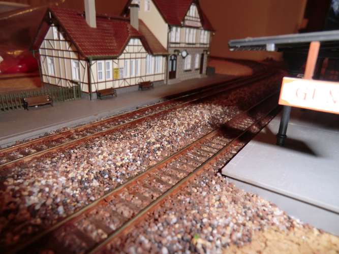

Qui vedi l'effetto FINALE nel plastico Carnate. :wink:
Un piccolo appunto sul legno morbido...
Va bene anche un normalissimo straccetto bagnato d’acqua o glassex
e poi la spugnetta MAGICA!

Belli gli edifici, e bello anche come hai steso i binari, mi piace anche la sporcatura. Complimenti collega!

Per fissare la polvere colorata puoi usare la comune lacca per capelli, ovviamente mascherando i binari e passandoli subito dopo con uno straccetto asciutto.
La polvere è meglio fissarla può andare negli ingranaggi delle loco e fare una "mappazza" con l'olio o il grasso degli ingranaggi e poi, se non è fissata comunque con il tempo è destinata ad andar via.
L'ideale sarebbero i pigmenti o terra da spolvero che dir si voglia, una volta trovata la giusta tonalità, la puoi sfumare con della semplice acqua e poi fissarla o con della lacca per capelli oppure con dell'opacizzante a spruzzo, sempre mascherando i binari, oppure dato a pennello diluendolo con il suo solvente, anche i colori acrilici per modellismo lo hanno.....vedi i colori del Dott. Toffano.
Per la tonalità del color ruggine è più indicata la terra di siena bruciata se la vuoi "addolcire" un pochino la puoi mischiare con del giallo chiaro (primario)

Io ti consiglio di fissarla.
E' vero che anche non fissandola, in parte, non andrà più via, ma fissata nella quantità e tonalità giusta trovo sia meglio. Puoi sempre modificarla lo stesso.
Per il fissaggio vicino ai binari, io uso la gomma lacca sciolta in alcool 90° che trovi dai colorifici e ferramenta. Puoi preparartela e risparmi, o comperarla fatta.
Il colore ambrato ben si sposa con la ruggine dei binari.
La prendi con un contagocce e la lasci cadere sulla massicciata; per capillarità ti fissa anche la polvere sui lati delle rotaie.
Comunque, se decidi, fai una prova in tratto secondario.

...giusto Giuseppe, la gomma lacca, nè avevamo già parlato in un altra discussione.....la debbo provare.... :wink: :grin:

....Un piccolo appunto sul legno morbido...
in effetti sarebbe stato meglio effettuare la coloratura prima della posa (sarà per il prossimo plastico....<font color="red"> PROSSIMOOO !!!</font id="red"> :cool: plastico???? [xx(][xx(][xx(]); bhè sarà per il modulo cascina di campagna :wink: )

grazie Carlo per i consigli, l'opacizzante a spruzzo non dovrebbe rimane molto lucido quando asciugato. :grin:

va bene anche così Riccardo.
Considera che anche se le traversine si sporcano un pò non è un problema. La ruggine a ridosso dei funghi abbonda...
Al di la di tutto mi pare tu abbia fatto un buon lavoro.
grazie Giuseppe,
la gomma lacca è la stessa che si utilizza per colorare i mobili?, dovrei averne ancora un pochino... (una volta ho tentato di applicarla su una cornice di un quadro, ), dovrò fare delle prove.. ma non rimane (sia utilizzando lacca spray che gommalacca non rimare sul lucido la finitura?)

Si, é quella gomma lacca lì.
E' lucida se data in più mani su legni liscissimi e poco porosi, in casi come il tuo é opaca.
Comunqe, anche se tu abbondassi e un pochino di lucido ci fosse, basta la polvere che normalmente si posa sul plastico per dargli la patina giusta.

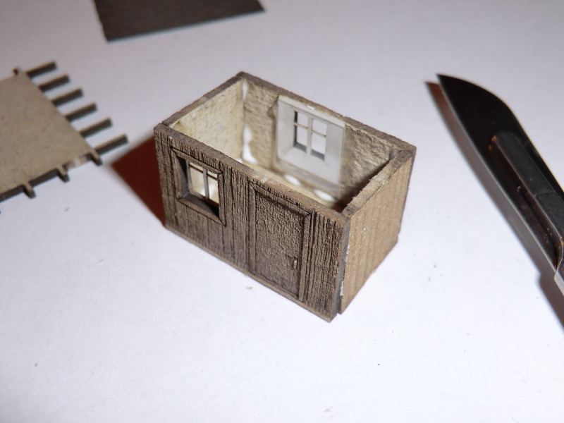

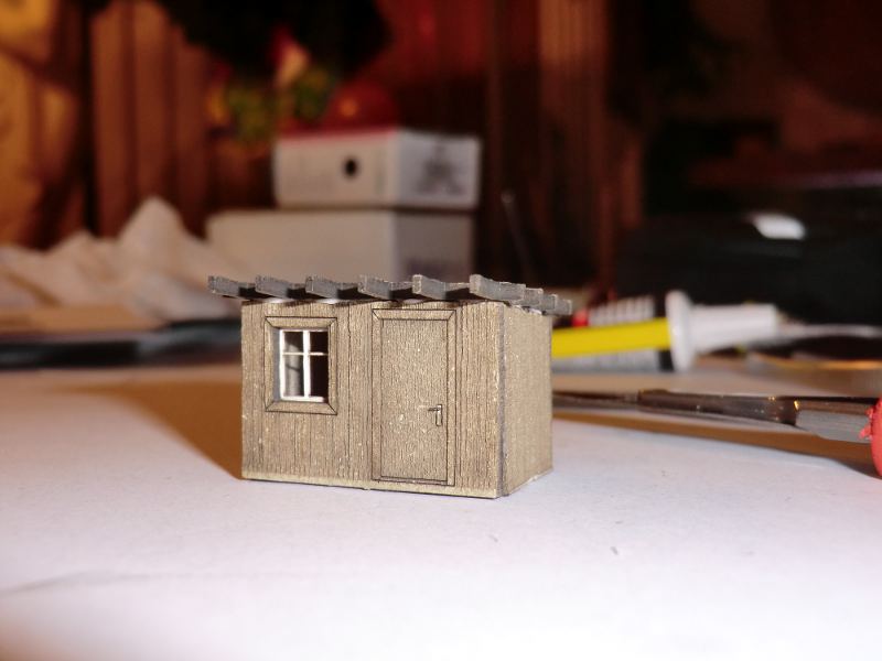

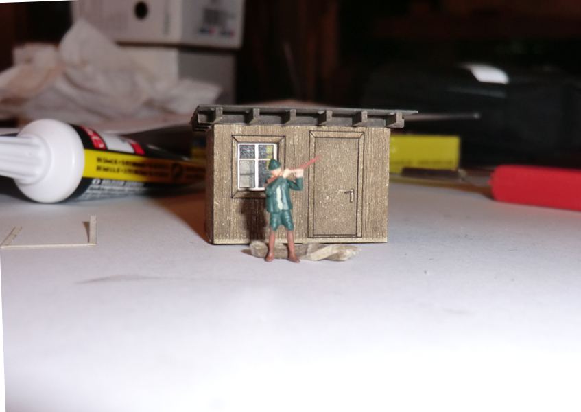

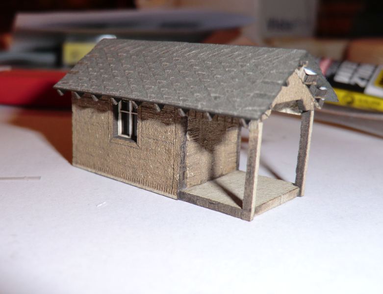

in questi giorni ho ripreso con le baracche

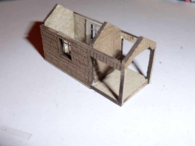

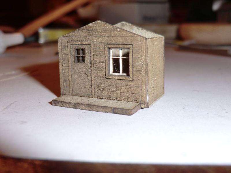

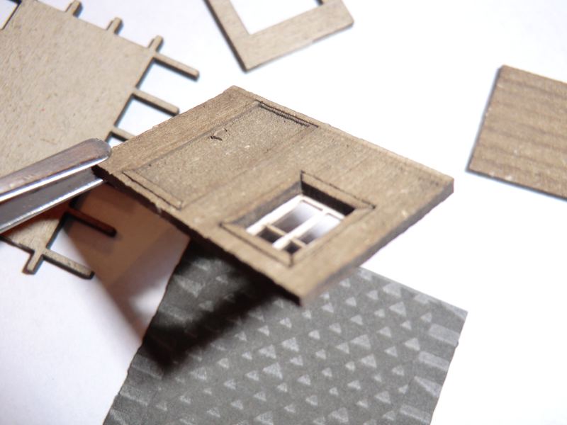

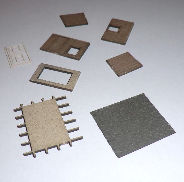

in un post precedente avevo costruito le tre baracche (Noch 64804) stampando su cartoncino e piegando il tutto.
Trovandole in versione originale, ho proceduto all'assemblaggio da scatola Noch.
Trattasi di elementi pretagliati laser in legno colorato di circa 1mm di spessore e con già le finiture esterne.
43,55 KB

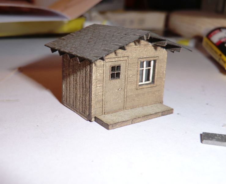

Ho quindi assemblato i vari componenti con della colla inclusa nella confezione (direi che si tratta di colla vinilica)
53,05 KB
45,78 KB
45,99 KB
41,74 KB
61,69 KB
46,37 KB
52,47 KB
53,13 KB
47,72 KB

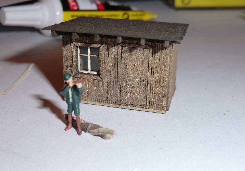

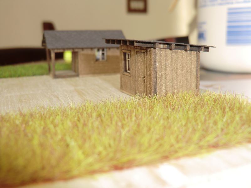

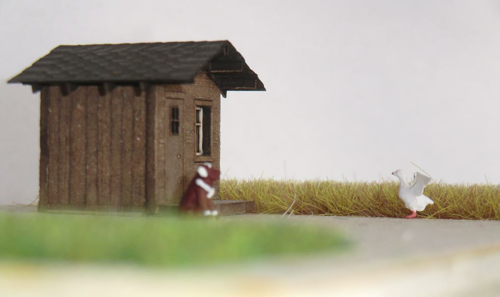

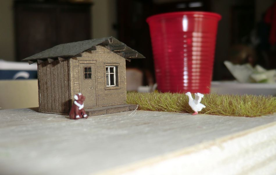

riprendendo la tavoletta con la prova erba da tagliare, non ho resistito nell'affiancare la baracca con l'effetto prato.....
50,94 KB
59,37 KB
44,29 KB

Ottimo lavoro Riccardo!!
Bella anche l'invecchiatura.
Ma quello sull'uscio è un cane con la sciarpa?
:cool: :cool: :cool: :cool:

grazie a tutti, ma ahimè non vi è nulla di autocostruzione, :cool: , ho solo assemblato il kit (della Noch). Mi sembravano un pò più carine delle "baracche" in plastica :grin:
Messaggi: 7738
#98 Messaggio da giuseppe_risso »
Magari divertiti un po' a sporcare il tetto e le pareti, senza esagerare, e poi, quando le piazzi sul plastico crea un po' di disordine attorno.

ottimo suggerimento Giuseppe, grazie.
