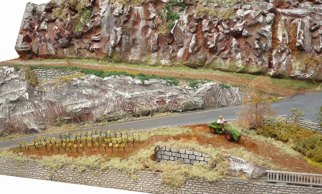

Incredibili anche i girasoli....
159,45 KB
..... ho così da studiare.... :cool: :cool: :cool:

studia studia... ma credimi lascia perdere i girasoli perchè rischi l'esaurimento nervoso! [xx(]
Meglio le zucche (che devo ancora inserire). :wink:

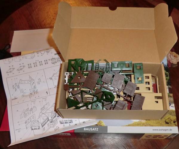

Nel frattempo ho potuto costruire delle casette (da scatola di montaggio Auhagen).
52,62 KB

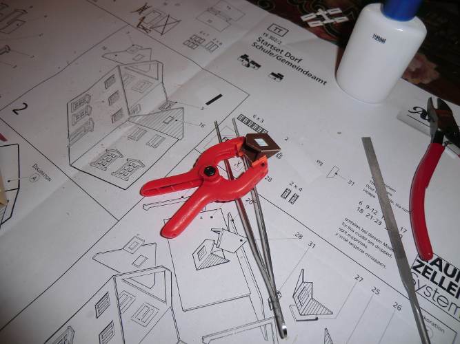

Certo, i professionisti autocostruttori mi tireranno le orecchie per queste realizzazioni e quindi prometto sin d'ora che per il futuro mi cimenterò nella magica opera dell'autocostruzione. :cool: :cool:
Torniamo al presente, queste confezioni da montare sono concepite anche per il principiante (come me) e quindi le consiglio a chi si butta per la prima volta nella realizzazione di un plastico.
Dal groviglio di particolari si scovano le istruzioni di montaggio e tutta la nomenclatura dei componenti.
E' abbastanza semplice l'individuazione dei particolari vista la cura e precisione delle spiegazioni
45,21 KB

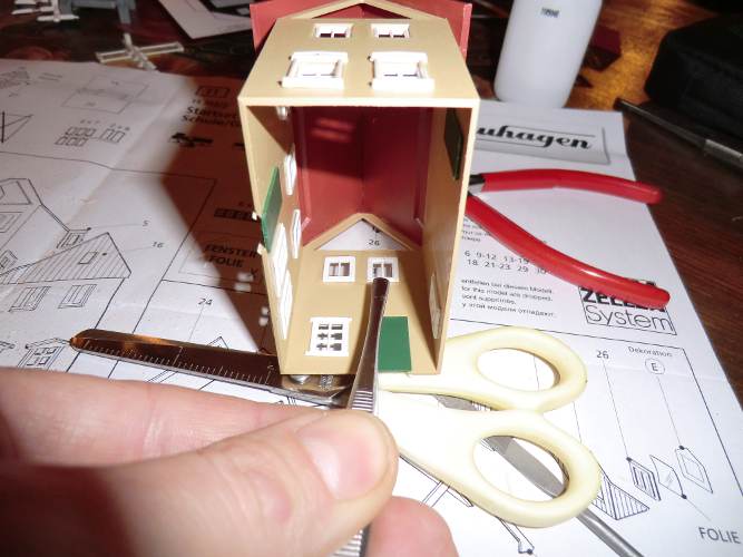

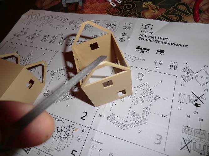

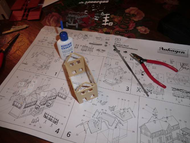

Individuati i componenti si procede con il montaggio degli stessi; prima operazione si staccano i particolari; dimenticavo: utensili necessari sono un tronchesino, una limetta, una pinzetta, colla e forbici.
54,12 KB
48,07 KB

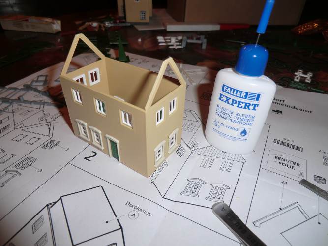

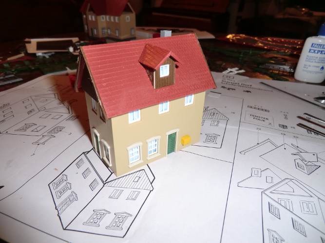

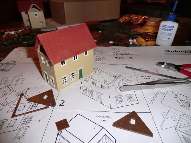

Staccati i particolari si procede tassativamente alla limatura delle imperfezioni, poi si incollano tra loro (ho scoperto questa colla della Faller che è eccezzionale).
48,44 KB

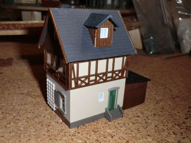

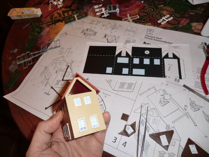

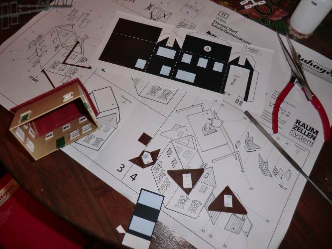

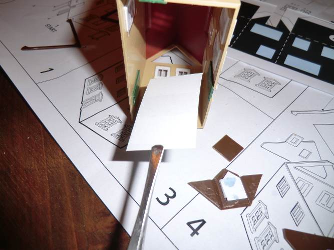

Con molta pazienza si continua nell'incollaggio di tutte le parti che portano alla realizzazione della casetta. Nella confezione è presente anche un foglio di plastica trasparente che tagliato nella misura delle finestre ed incollato dietro di esse, crea l'effetto vetro. Successivamente si incollano dei ritagli di colore per creare gli ambienti interni.
51,55 KB
49,62 KB
55,28 KB
48,09 KB
53,75 KB
49,47 KB
46,25 KB

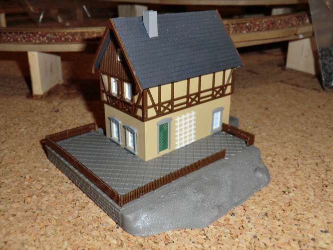

Ugualmente sono realizzate anche altre abitazioni
42,34 KB
46,96 KB
Per ultimarle bisogna aggiungere i fiorellini su tutti i balconi/davanzali e una sporcatura con pigmenti in polvere per dare un effetto meno plasticoso. Ma questi due interventi li farò in un momento di massima concentrazione [:I] . In seguito allegherò le relative immagini dell'opera

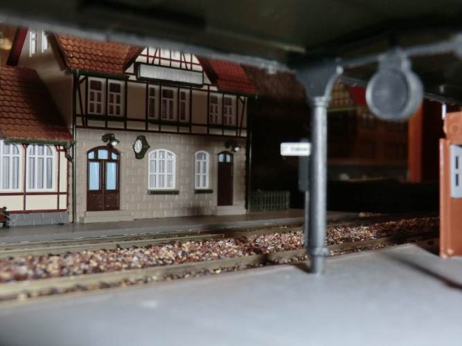

Con questa procedura avevo già realizzato la stazione di Moorbach diventata poi stazione di Gundal e la pensilina del secondo binario
40,44 KB

Molto bene Riccardo, ottimo lavoro.
Un unico appunto che riguarda gli interni.
La confezione contiene un cartoncino con tutte le pareti (da piegare) che serve anche per "schermare" l'edificio. Ho visto che tu li hai ritagliati e incollati direttamente sull'infisso.
Questo non va bene se hai intenzione di illuminare gli edifici (altrimenti no problem).
Infatti se l'edificio all'interno non è completamente oscurato...si illumina tutta la casa e quindi anche le pareti.
Quindi un antiestetico "effetto presepe"... :cool:
Messaggi: 5639
Re: Gundal: il plastico del folgorato TT
#64 Messaggio da Riccardo »
....Un unico appunto che riguarda gli interni.
accidenti...[:I]
mi becchi sempre in fallo :cool:
Il plastico di Gundal è ambientato solo di giorno :cool: :cool:
In effetti la prima costruzione (la stazione) l'ho "riempita" con la scatoletta di carta colorata e notavo che non vi era completa aderenza della superficie della carta con la pellicola effetto vetro. Questa disaderenza mi risultava antiestetica ....
Queste ultime realizzazioni le ho appunto finite diversamente e giustamente vi saranno delle considerazioni da farsi nel caso di illuminazione. (dovrò fare delle prove e/o modifiche appropriate) :cool: :cool: :cool:

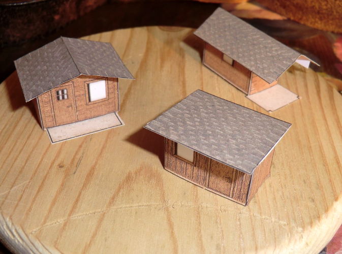

.... nel frattempo ho iniziato ad esercitarmi nella costruzione di qualche piccolo edificio da inserire oltre alle case e stazione già costruite.
Sono partito dalla costruzione di alcune baracche per cantonieri e stampati i disegni ho provato a costruirle. E' il primo passo (non prendetemi in giro... :cool: [:I]), dalla "foga" ho stampato, ritagliato e incollato senza fare nemmeno una foto.
I passi successivi saranno quelli di creare le pareti con materiali più spessi di un foglio di carta
218,79 KB
naturalmente è tutto in scala TT :cool:

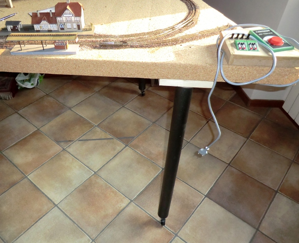

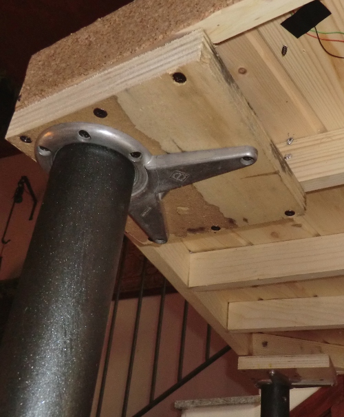

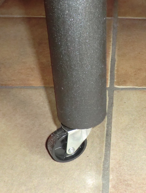

Per quanto riguarda il plastico, che è stato spostato in una zona fredda, come precedentemente detto, l'ho munito di gambe con rotelle incluse (le quali si possono anche togliere) e l'altezza dal piano rotaia al pavimento è oltre 1 metro.
202,34 KB
170,69 KB
190,85 KB
In questo modo lo sposto dove voglio, su e giu per le scale.... :cool:

Mi sembra che tu stia procedendo bene, le case le lasci in cartoncino o poi le fai in materiale più robusto?

Vi ringrazio, i lavori del plastico sono rallentati dopo le vacanze (tra lavoro e forum moduli :cool: :cool: )
A dire il vero le case e la stazione già postati, sono stati fatti in scatola di montaggio ..., queste baracche sarebbero il primo tentativo in autocostruzione (dopo aver preso la sfida di Andrea per la baracca del plastico Carnate.... ma ovviamente se ne uscirà qualcosa di decente..). Sicuramente inserirò anche la baracca nel plastico di Gundal e devo ammettere che anche solo aver fatto un taglia e incolla da stampata è stato più gratificante che la scatola di montaggio. :smile:
Si, dovrò provare con il forex o con il compensato di betulla; la balsa è utilizzabile o è troppo leggera?
#73 Messaggio da Marshall61 »
La balsa risulta essere più fragile e con le sue venature accentuate il taglio non risulta mai netto, e poi è molto poroso e necessita di più mani di fondo ed è un legno igroscopico, sente l'umidità e si deforma.....
Messaggi: 5639
#74 Messaggio da Riccardo »
Grazie dei consigli, quindi forex e/o compensato di betulla.

Ottimo lavoro Riccardo!!
Ti lascio solo qualche giorno e spuntano baracche come funghi!
Scherzi a parte mi pare siano venute bene.
E' chiaro che la rigidità sarà importante.
Poi sarà determinate la colorazione. :wink:
Le gambe direi che vanno benone, le ho messe anche nel mio plastico.
Le ritengo indispensabili.
