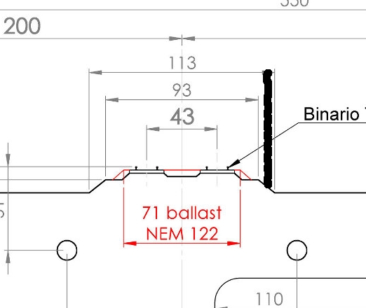

Riccardo stavo prendendo un po' di misure sul modulo e ho un problema con il posizionamento del plinto e del palo della catenaria.
Se ho fatto bene i calcoli mettendo il palo a 26,5 mm dal centro della rotaia mi viene proprio sulla discesa più o meno così:

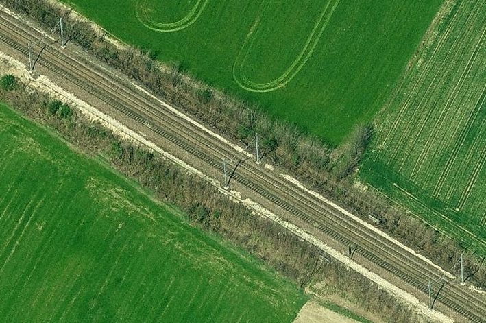

Più o meno si posiziona proprio in quella posizione, poi si contorna con vegetazione o ballast o terreno. Vedi come esempio una foto dall'alto e uno schizzo postato a suo tempo da Giuseppe
184,52 KB
203,83 KB

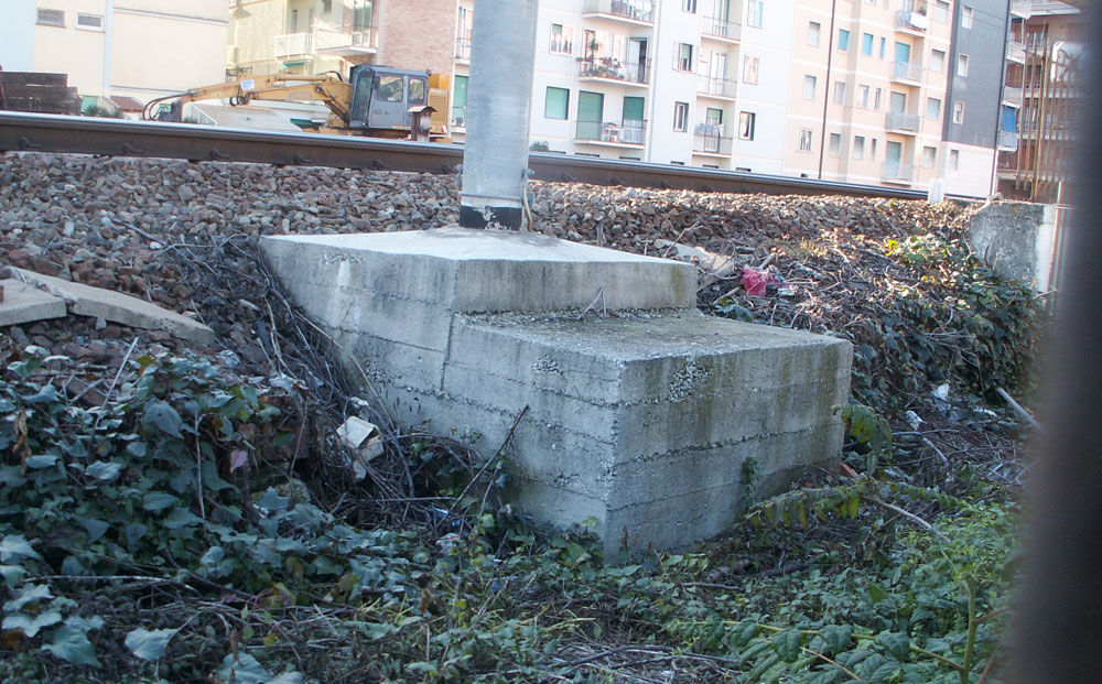

Ma nella realtà é proprio così
239,01 KB

Appunto, vedo che siete attenti !!
Che figura [:I][:I][:I][:I]
Quindi prima di mettere l'impasto che riempie l'angolo a 45° posiziono i plinti ?
E il ballast oltre ad arrivare dove e segnato in rosso arriva fino al plinto, giusto ?

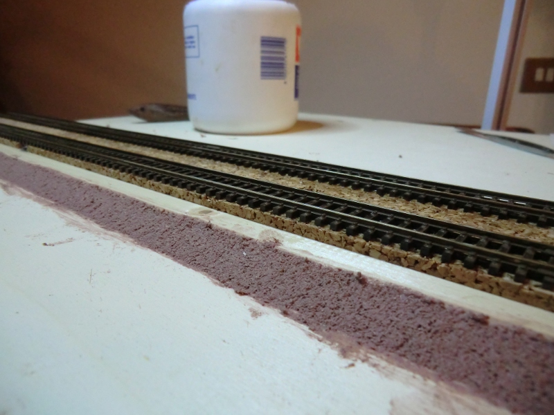

anche se credo che si possa sempre inserire palo e basamento successivamente con una incisione con taglierino nella zona incriminata (almento vedendo come riferimento il modulo palestra che sto facendo)
228,42 KB
appena farò la prova vi posto le "arrabbiature" del caso :cool:

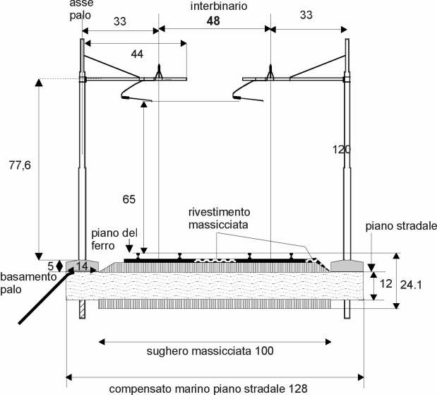

Sto facendo un po' di conti per il mio modulo. Non so se è già stato detto...ma vorrei sapere se si sanno le misure per posizionare il palo. Ovvero, mi servirebbe sapere la distanza dell'asse del palo dall'asse del binario...per posizionarli correttamente sul disegno e stabilire la larghezza del terrapieno che devo fare. Dalla norma NEM e dalla sagoma di libero passaggio in rettilineo ho dedotto che occorre lasciare 18mm dall'asse del bianrio per il libero passaggio, poi da un disegno postato più sopra ho letto una quota di 2250mm dal bordo rotaia. Il che equivale a dire che più o meno il palo dovrebbe stare a 2250/120 = 18,75mm + (12/2) (mezzo scartamento in TT)= 24,75 mm dall'asse del binario. Quindi la zona è ok (fuori dalla sagoma di libero passaggio). Adesso le misure perfette non mi servono, ma se tengo conto di posare i pali a 25mm dall'asse del binario, mm più o mm meno... vado bene? Solo per sapere quanto devo fare largo il terrapieno, poi per posizionare i plinti possiamo anche vedere in seguito la distanza esatta.
Messaggi: 7739
Re: Pali catenaria in scala TT
#50 Messaggio da giuseppe_risso »
Secondo me, più ci atteniamo alla realtà e meglio é.

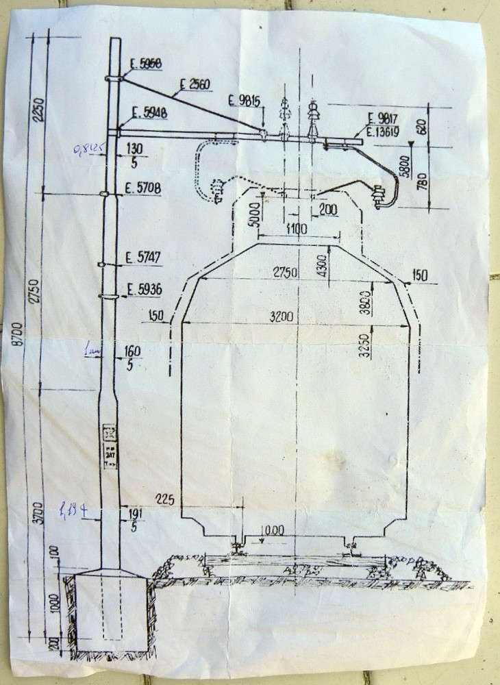

Comunque questo é un disegno preso dal sito del Gruppo tirreno.
E' H0, ma direi che i tuoi calcoli possono andare bene.
32,04 KB
