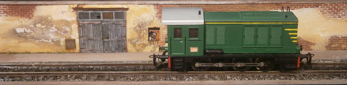

Quindi saremo ONORATI di vederlo a Novegro? :wink:
Ci racconti anche la "tecnica" con la quale hai realizzato la parete che tanto ci è piaciuta? :grin:
Il muro é semplicissimo, ho usato delle lastrine in plastica di mattoni che avevo da un paio di anni.
Mi pare fosse una ditta che si chiama Krea, sono in scala N ma sono più proporzionati per la TT.
Sono belli perché a rilievo, poi ne sbecco un po' qua e là.
L'intonaco é semplice gesso, carteggiato e in alcune parti messo e poi tolto per riempire le fessure.
Quando lo stucco é secco faccio le crepe con spilli e poi coloro la parete, passo leggermente della carta vetro per sbiancare il colore parzialmente, quindi passo le polveri colorate per le sporcature.
