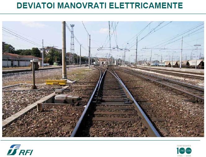

la pagina che hai postato, però, si riferisce ai fermascambi. La foto che dico io è proprio una foto di uno scambio in linea con relativa cassa di manovra...
PS lieto che ti sia piaciuto, il documento! :wink:
Messaggi: 23575
Re: Casse deviatoi in scala TT
#27 Messaggio da Andrea »
Hai ragione Mario, era solo per vedere se eri preparato. :cool: :cool: :cool:

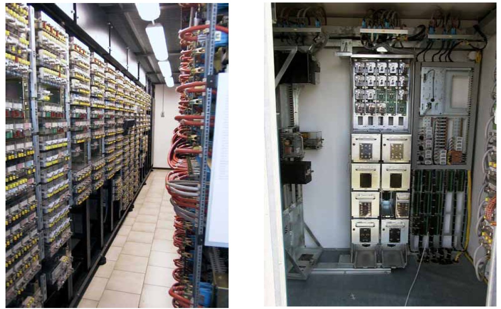

Sempre tra le pagine vedo questa centrale:
224,5 KB
..... Edgardo, dove piazzerai sto ambaradam all'interno dello stand ??? :cool: :cool: :cool:

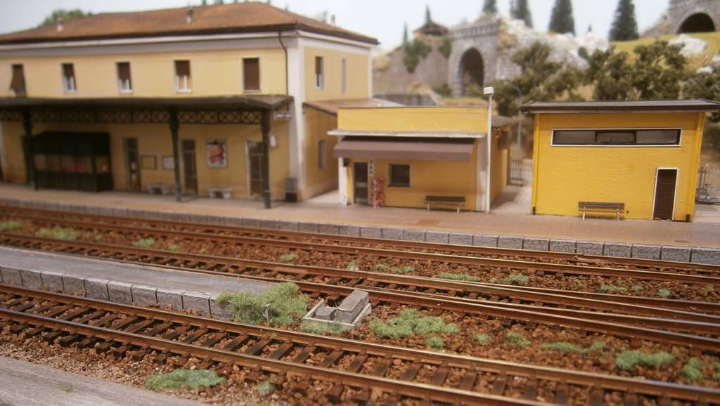

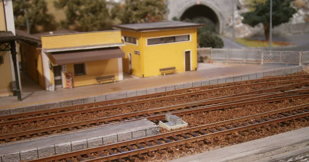

Come ho scritto nella discussione relativa al plastico di Carnate, ho posato le casse di manovra,
Posto altre due foto e domani pubblico la fotoguida.
Che ve ne pare?
Messaggi: 7728
#32 Messaggio da giuseppe_risso »
Belle, ma troppo nuove e pulite per essere a raso dei binari. :smile:
Messaggi: 23575
#33 Messaggio da Andrea »
Infatti le devo ancora sporcare. :wink:

rbk250 ha scritto:
Interessante il documento, :cool:
224,5 KB
Sotto il piano del plastico ovviamente :wink:
Quella in foto è una sala relè che legge i circuiti di binario e gestisce deviatoi e segnali tramite i comandi impartiti dal Capostazione impedendogli di sbagliare. Diciamo che è un enorme computer fatto di tanti relè..

Ed ecco pubblicata la guida sulle casse...
Le ho sporcate e ci ho aggiunto qualche erbaccia...

Se posso contribuire alla guida andrebbe corretto un errore. La cassa della foto è una P80 (cassa pesante del 1980) per armamento 60uni o al massimo una L90 per arm50uni (cassa per armamento leggero del 1990) e non di certo una P64 (per armamento pesante del 1964) che si può riconoscere velocemente per la presenza dei due tappi sul coperchio della cassa medesima. Esiste anche un ulteriore tipo (cassa L63) che è molto più grande ed è posta parallelamente al binario. La banda rossa se presente è sempre disegnata parallela ai binari.
La cassetta terminale da deviatoio (la scatola più piccola) di solito è posta al di fuori della piazzola (area delimitata dalle paratie prefabbricate di cemento armato che vengono montate dopo la posa della cassa da manovra elettrica).
