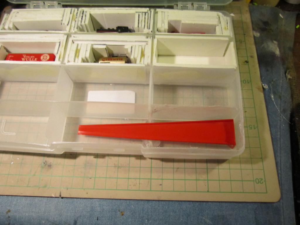

#329 Messaggio da v200 »
Anche la valigetta porta rotabili è terminata, un po in ritardo [:I] causa impegni non previsti [8]
82,71 KB
75,97 KB
81,17 KB
75,36 KB
88,23 KB
75,36 KB

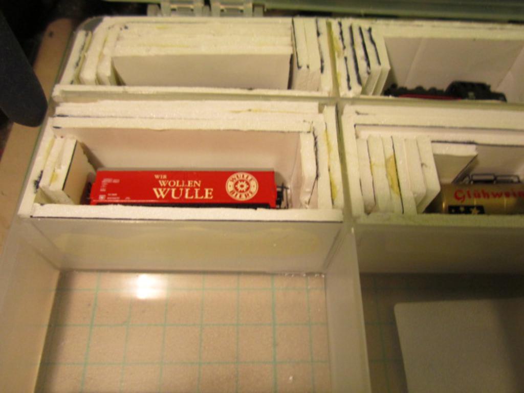

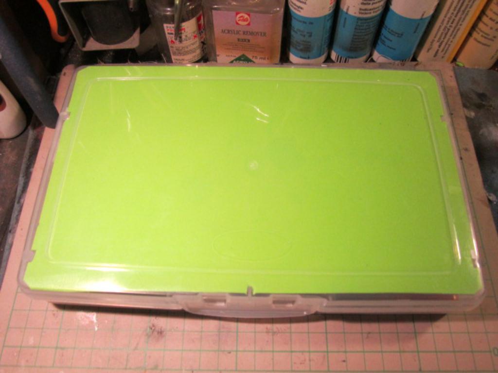

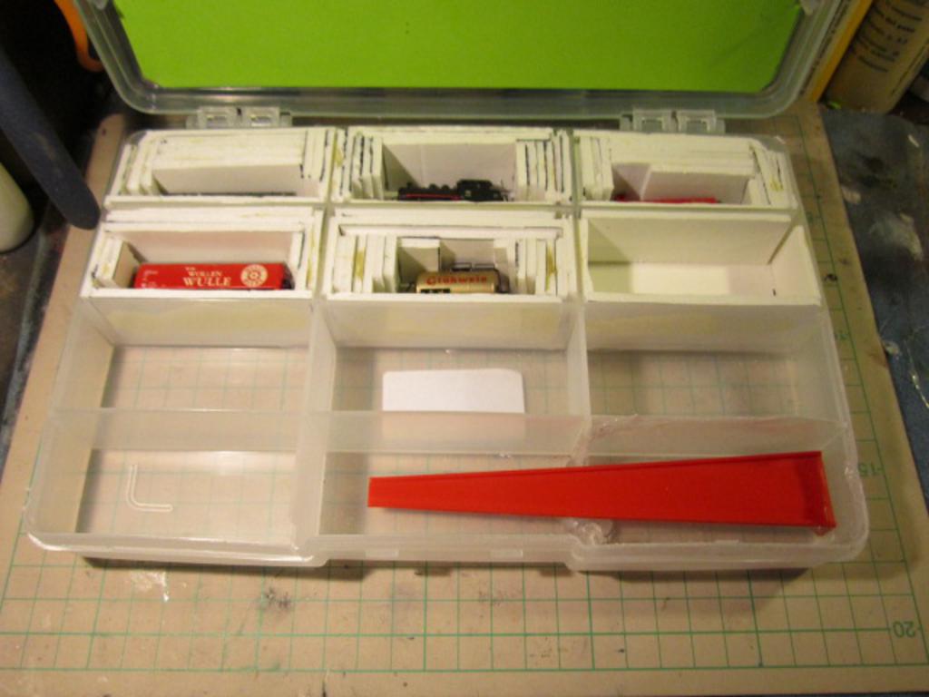

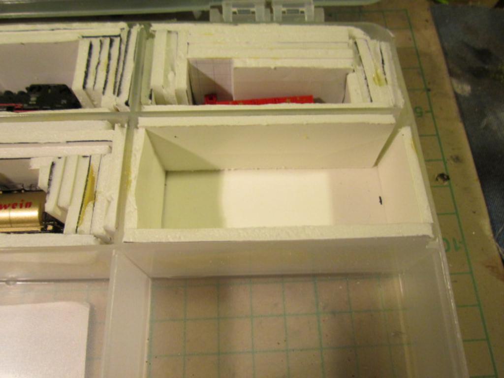

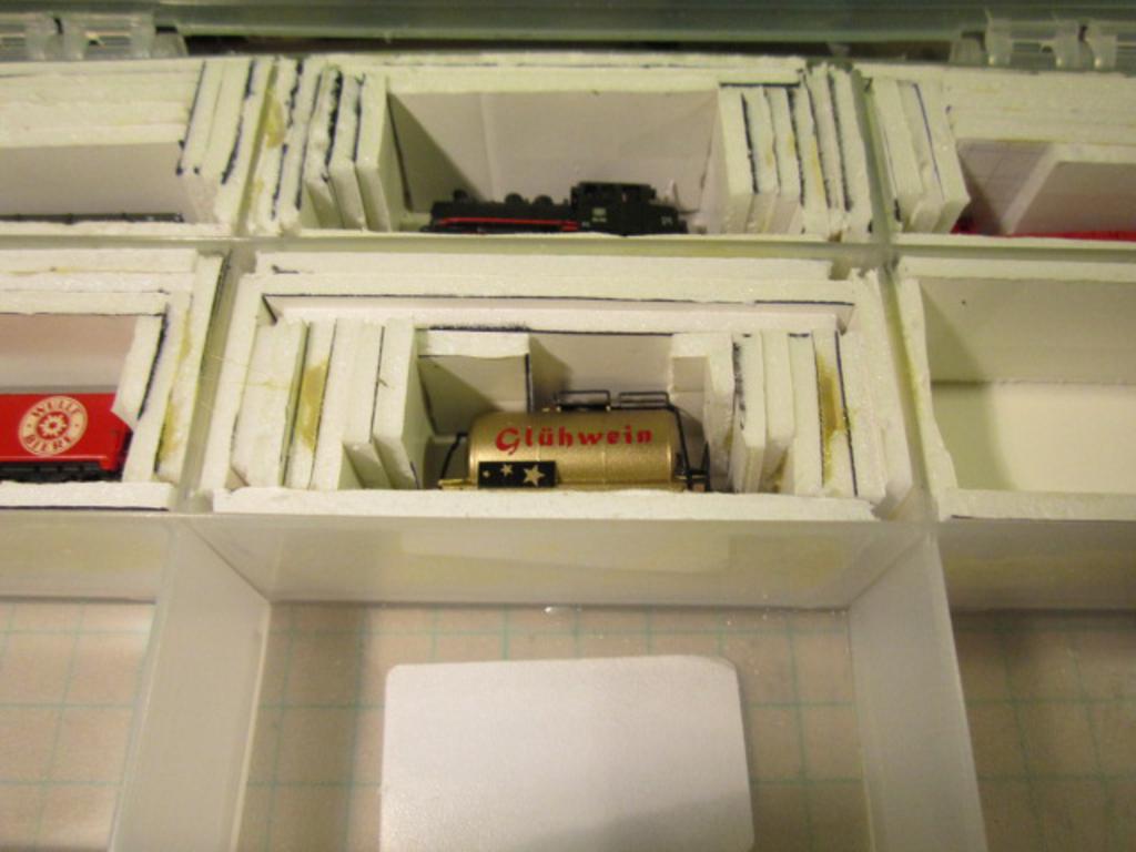

Un po d' informazioni
Dopo aver reperito la scatola porta minuteria adatta ho provveduto a rivestirla di rettangoli in carton plume.
Applicati i rettangolini alle cinque pareti degli scomparti ( lati e fondo ), tramite una mina ( senza porta mine ) sono state tracciate le sagome dei vari rotabili.
A questo punto ritagliando dei rettangoli di carton plume si è contornato la sagoma precedentemente tracciata sul fondo , li ho incollati tramite colla Bostik sia alle pareti in plastica che tra loro.
Infine ritagliato un rettangolo dal foglio di gomma crepla o EVA si è fatta l' imbottitura di protezione del coperchio.
Ora due scomparti sono stati utilizzati per poter riporre lo scivolo eliminando il tramezzo tramite un saldatore rifinendo le sbavature di plastica con cutter e carta vetro a grana grossa.
Ora la Kofferbhan e pronta per essere portata fuori casa per mostre o esposizioni. :grin: :cool:

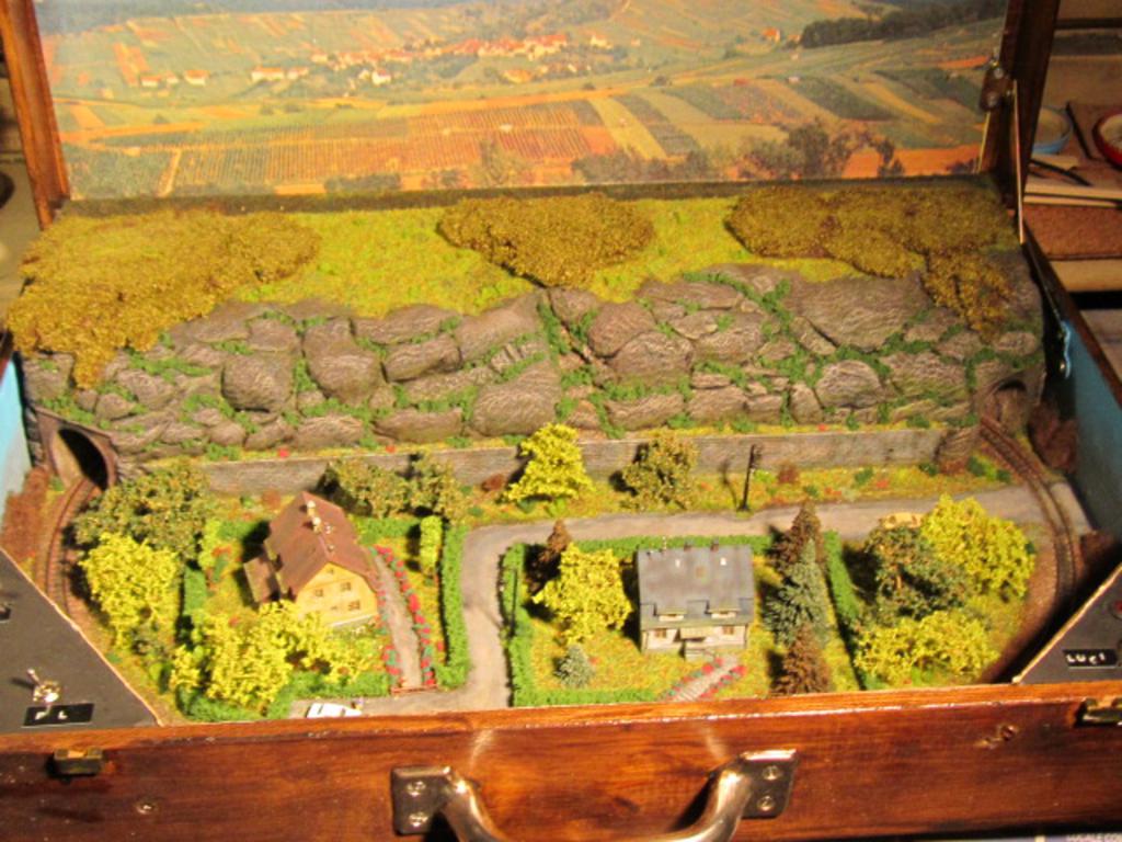

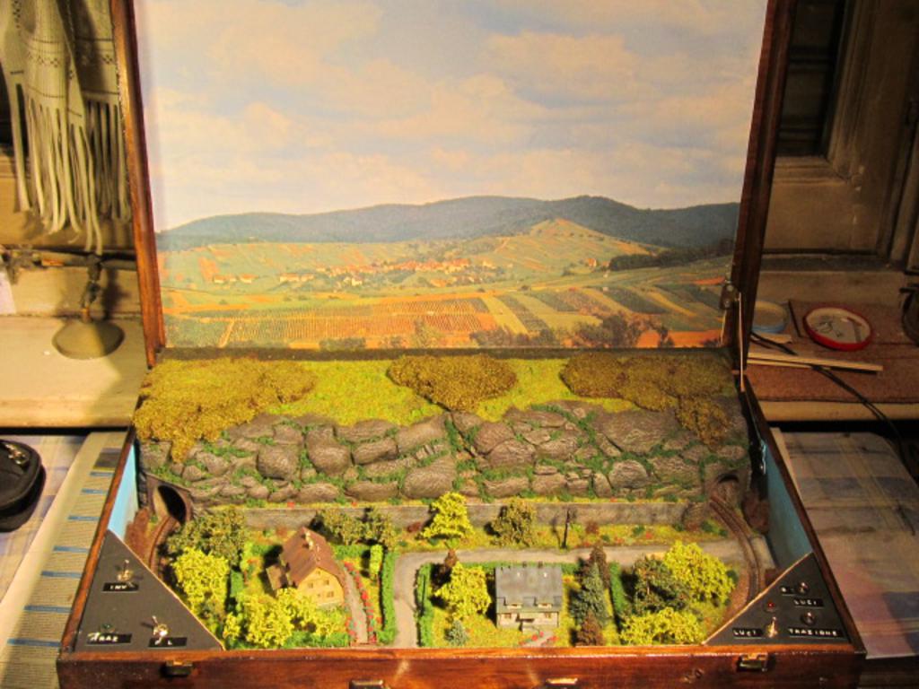

Re: Cosa si può fare in Z (nuova discussione)
#336 Messaggio da v200 »
Mi sono dimenticato di mettere una foto completa della valigetta [:I][:I][:I]
115,7 KB
125,1 KB
142,87 KB

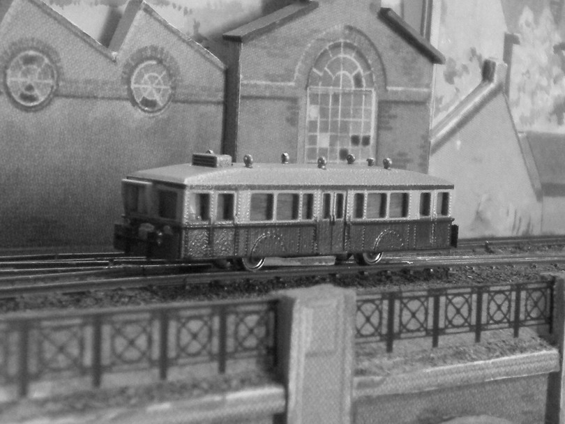

#347 Messaggio da carlo mercuri »
Tornando al titolo/tema iniziale, ovvero cosa si può fare in z?, Ecco, io mi sono fatto il VT133. Inizialmente mi era stata spedita una cassa i 3D da un mio amico tedesco per motorizzargliela. Poi mi è piaciuto tamente tanto il risultato e la qualità di marcia, che me lo sono fatto anche per me! [98] [98] Ha fatto molto scalpore sulle pagine FB tedesche dove il filmato della meccanica che gira su un ovale ha sfiorato le 1300 visualizzazioni in un paio di giorni!! [101] [101] [98] [98] [99] [99]
