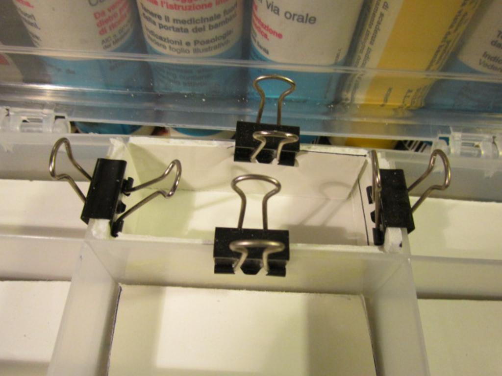

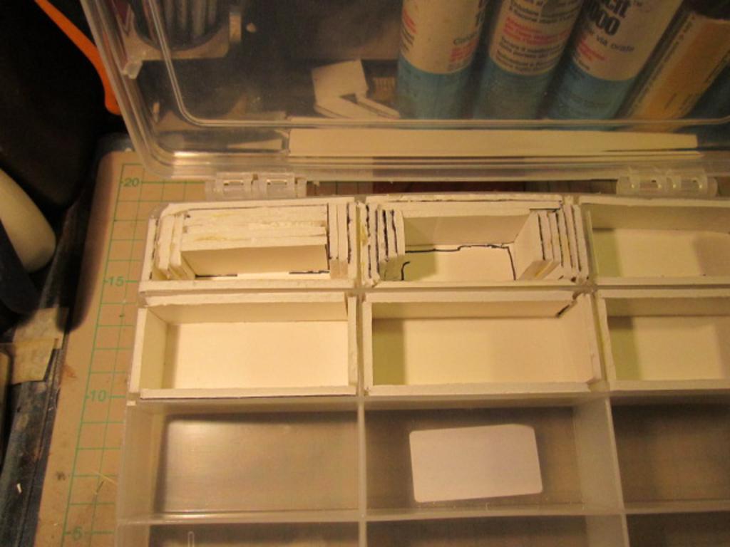

Re: Cosa si può fare in Z (nuova discussione)
#319 Messaggio da v200 »
Vero che la valigetta è finita ma mancano un paio di cose .
Due contenitori per portare dietro durante le trasferte i rotabili e il trafo.
Quindi oggi iniziato a costruire la cassettina per i rotabili, trovato un porta minuteria per elettronica con le giuste dimensioni per contenere i rotabili ho iniziato a rivestirne le pareti con polistirolo da 2,5 mm.
Terminato questa parte si passerà alla schiuma poliuretanica per imbottire le pareti.
Inizio lavori:
79,16 KB
61,65 KB
98,31 KB

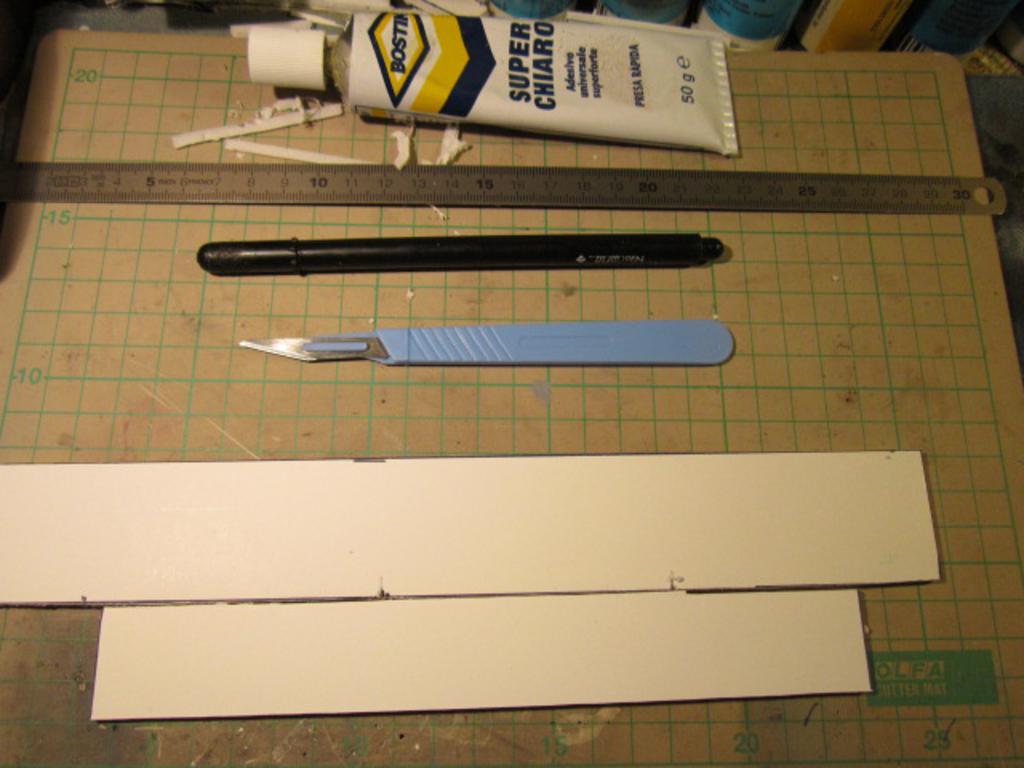

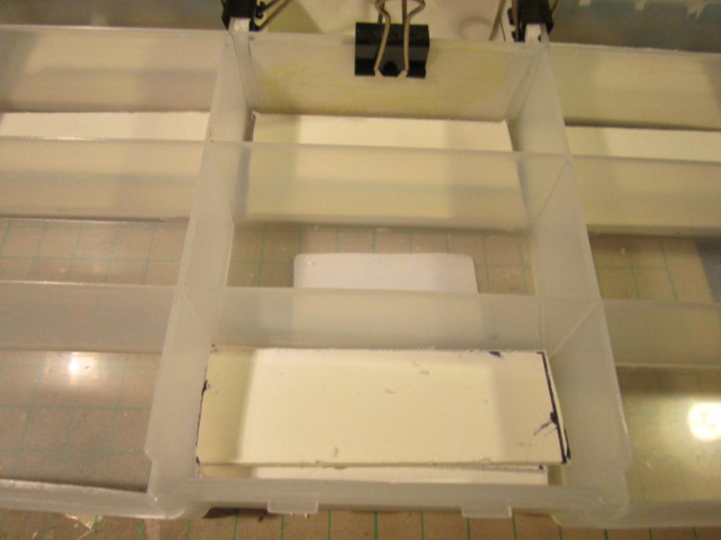

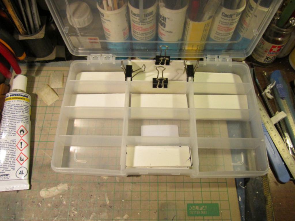

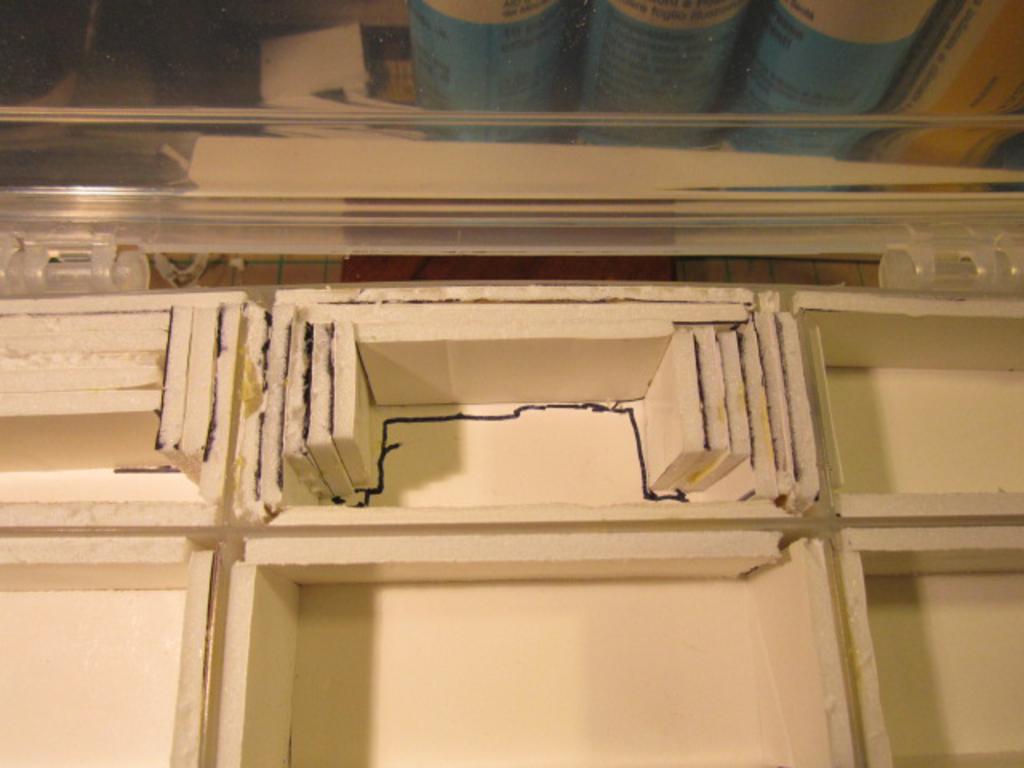

#325 Messaggio da v200 »

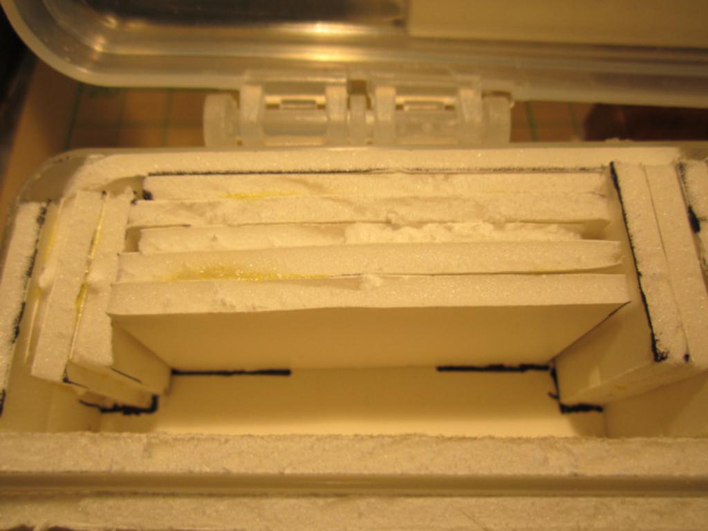

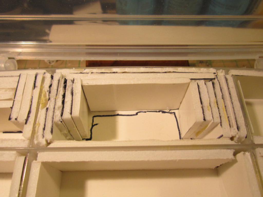

Iniziato a fare le imbottiture sulle pareti tramite fogli di polipan ( polistirolo rivestito di carta).
Tracciato la sagoma del rotabile sul fondo dello scomparto rivestito di polipan ho iniziato a ritagliare le strisce di polipan fino a raggiungere la sagoma.
L'incollaggio è avvenuto tramite Bostik bianco.
81,14 KB
74,06 KB
83,69 KB
79,27 KB
86 KB
