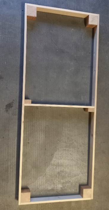

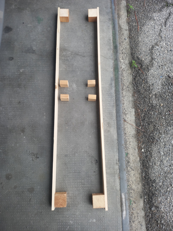

Buongiorno,
i lavori proseguono, lentamente ma proseguono.
Ho iniziato a fissare i blocchetti sui due lati lunghi del telaio di base, i blocchi angolari sono fissati con viti (non ho usato colla), per mettere tutto in bolla mi sono aiutato col ritaglio di una mensola di marmo...uno "strumento di precisione" che utilizzo spesso per controllare i lavori in legno. Nonostante si tratti di un lavoro apparentemente banale, ci ho perso del tempo, perché il legno va pre-forato prima di inserire le viti con una punta leggermente più sottile della sezione delle viti stesse (altrimenti c'è il rischio che si spacchi - se è legno massello), dopodiché bisogna avvitare le viti, il tutto tenendo il pezzo immobile e perfettamente in piano, uno di quei lavori che vengono bene a lei...
comunque, alla fine mi pare che siano venuti abbastanza precisi, devo ancora fissare i blocchetti centrali per la traversa, un lavoro per cui sto riflettendo su quali viti e/o colla usare perché sono abbastanza stretti...
Inoltre, ho tagliato le traverse alla nuova lunghezza di 38 cm (erano 50) per nuova larghezza prevista del progetto (40cm +/-) ...
Anche qui, è stato un lavoretto banale ma da fare con calma e precisione (e tempo...) per ottenere una lunghezza uguale nei tre listelli (i due esterni e quello centrale) li ho posati in altezza sul marmo, bloccati con due morsetti di legno ed infine tagliati... sono venuti pressoché perfetti.
Per chi avesse avuto la pazienza di leggere fino a qui chiedo: è opportuno trattare il legno una volta finito il montaggio ? (tipo impregnante o vernice o altro...)
Grazie per gli eventuali consigli !
A.

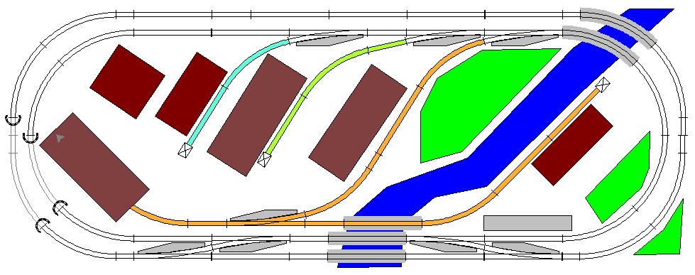

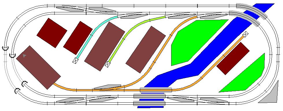

Docdelburg ha scritto: giovedì 3 ottobre 2024, 18:00 Per un maggior movimento, non hai pensato a una doppia linea con stazione sul davanti, non disturbata da deviatoi?
Ho fatto tesoro del consiglio e RI-fatto daccapo (credo per la 50ma volta) il progetto.
La doppia linea ci sta ! ma ho deciso di fare delle variazioni rispetto al progetto che hai suggerito (la testa è quella che è.. [102] )...
Spiego: poiché i treni viaggeranno in senso di marcia destro, mi serviva la possibilità di passare dall'anello esterno a quello interno, quindi 4 scambi, che però sulla parte posteriore non ci stavano, a causa della presenza degli scambi per i rami interni ...?! quindi, ho deciso di sacrificare la stazione frontale e mettere gli scambi davanti, ho ipotizzato una stazioncina in basso a dx (grigio) ma anche no ?! ...ho rifatto anche la disposizione dei binari terminali e del binario che attraversa il fiume. Nel complesso sono estremamente soddisfatto del risultato, ha praticamente tutto quello che mi interessa e c'è stata la doppia linea.
Forse potrei invertire gli scambi davanti, cioè mettere prima il SX>>DX (all'uscita della galleria e dopo l'altro ?! ... ma comunque mi convince.
Ho distanziato gli edifici per fare spazio alle strade, ma comunque è una disposizione assolutamente temporanea.
Grazie per il consiglio STRA-UTILE !
A.
p.s. mi rendo conto leggendo che ho messo la stazione sul binario che va alla zona industriale e non su quello esterno come sarebbe sensato, quindi lì non va bene, la soluzione potrebbe essere di metterla in curva a dx e di metterne un'altra (mezza sagoma) sul fondo del progetto in alto...

Per facilitare le manovre ed il passaggio da anello interno ed esterno ho aggiunto due scambi in alto a dx...
A.

Andrea C ha scritto: mercoledì 9 ottobre 2024, 16:31 Per facilitare le manovre ed il passaggio da anello interno ed esterno ho aggiunto due scambi in alto a dx...
A.
Questi ultimi due deviatoi, a mio personale parere, sono superflui e vanno ad appesantire un piano binari già piuttosto affollato.

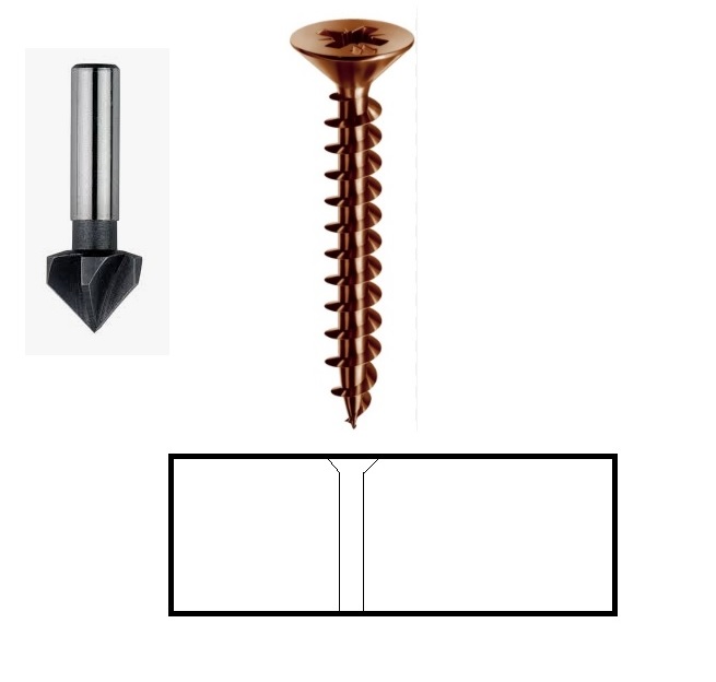

Per inserire le viti nel legno, benissimo la foratura preliminare che previene crepe e rotture, ma utile anche la leggera svasatura dove si inserisce la testa della vite, che così non sporge dal profilo del legno.
...vero, è una cosa su cui riflettere [50]

Docdelburg ha scritto: mercoledì 9 ottobre 2024, 18:16

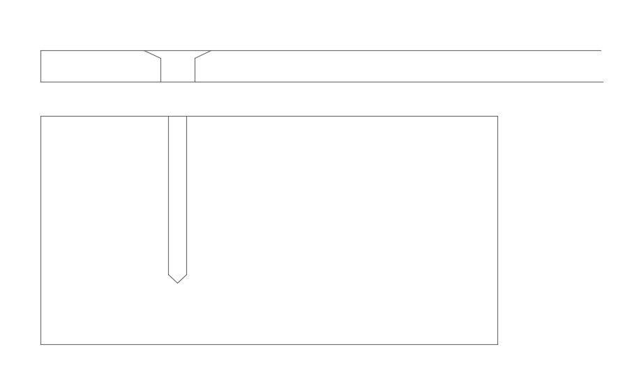

Suggerimento corretto.
La svasatura va però fatta nel piano che si cerca di unire. Su questo piano bisogna fare anche un foro del diametro della vite se si vuole che la vite, serrando, stringa le due parti

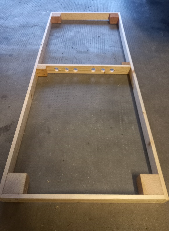

I lavori proseguono.
Ho montato il tutto...come temevo non è in bolla al 100% (diciamo al 95%) ...la colpa è del chiod...ah no :lol: dei listelli. Comunque in qualche modo ho rettificato dove possibile, il risultato è più che accettabile... nella traversa ho fatto i fori, adesso devo decidere se interporre un piano sottile o montare direttamente i pannelli in eps...

Buongiorno a tutti,
visto che la base è all'incirca finita, mi pare giusto fare un primo riesame del lavoro.
Listelli. Per i listelli ho speso una cifra irrisoria (circa 7 euro) e ne avanzerà almeno un metro. Ossessionato dal problema del peso ho scelto listelli in abete grezzo 10x40mm venduti da uno dei tanti "similbrico" in circolazione. Beh, Se dovessi rifare il lavoro daccapo probabilmente opterei per diverse sezioni e tipologie, tanto per cominciare i listelli venduti come "grezzi" sono spesso molto storti e molto poco precisi nelle misure (per quanto avessi scelto nella catasta i meno storti), essendo gli unici della misura da 10mm non avevo molta scelta... quindi oggi sceglierei listelli 20x50mm piallati, il costo aggiuntivo sarebbe in totale di 0,90 centesimi circa, che sicuramente non giustificano lo sbattone aggiuntivo causato dai listelli più sottili [108] ... il lavoro sarebbe stato sicuramente più semplice, oltre al fatto che sul lato frontale penso che doppierò comunque lo spessore per facilitare il fissaggio della futura plancia con i comandi, quindi il totale sarebbe 20mm anyway..
Eventualmente il peso in più potrebbe essere compensato da una migliore progettazione degli angolari che adesso ho messo pieni ritagliando un listello da 50x50 mm ...
Tutto quanto suesposto probabilmente mi avrebbe anche aiutato ad avere un telaio perfettamente in squadra...
Quindi, se un domani altri zetisti leggessero questo breve diario, consiglierei di non scendere sotto lo spessore dei 20mm per il telaio.
Sbagliando si impara, e sto imparando molto... :lol:
Saluti [278]
A.

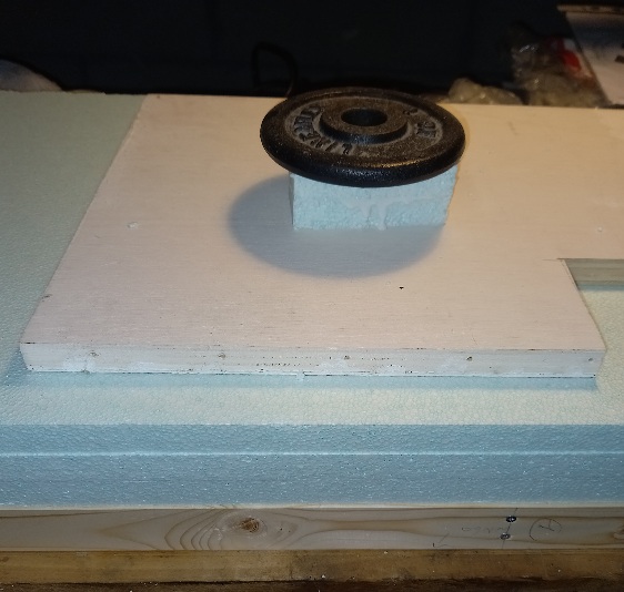

I lavori (noiosi) proseguono.
Ho rinforzato un lato del telaio, quello su cui dovranno essere fissati i comandi, doppiando il listello, ho tagliato a misura tre pannelli EPS da 2 cm di spessore, sono ancora in dubbio se usarli tutti oppure solo 2, ovvero se avere una base da 4 o 6 cm sopra il telaio.
Sto anche facendo un test di incollaggio dell'EPS con colla vinilica (i due quadrati sotto al peso, poi ho messo una plastica sotto...), per vedere quale sarà il risultato finale... inoltre il fissaggio dei fili è ancora un punto interrogativo, l'EPS tende a sbriciolarsi, sto pensando al dafarsi...
Nel frattempo sto acquisendo tutti i binari ed i numerosi scambi necessari...
