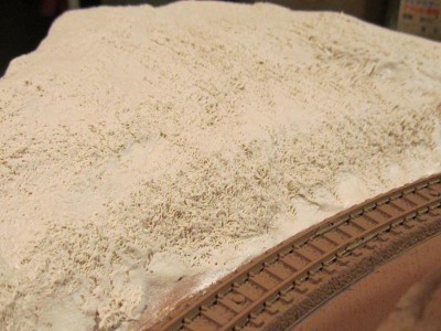

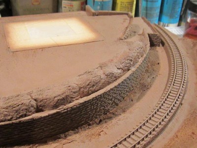

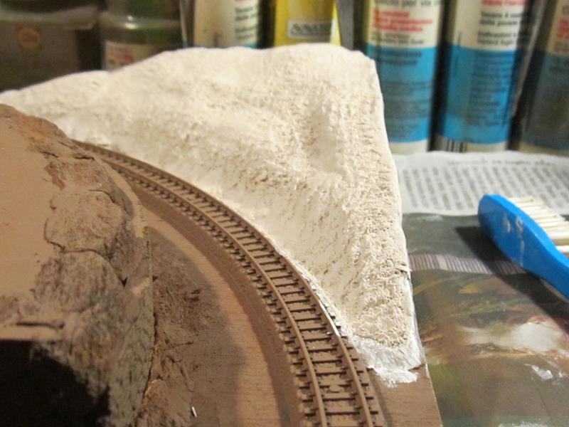

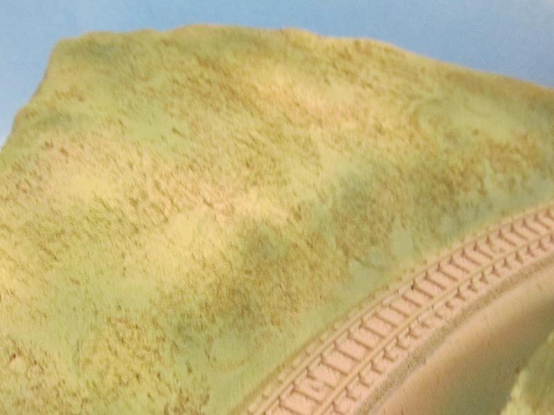

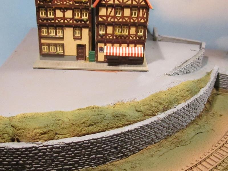

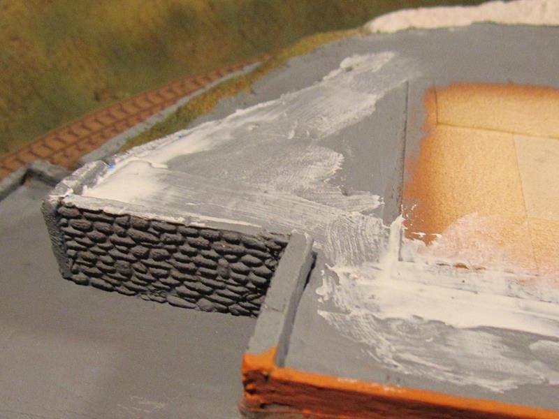

Creiamo un po? di terreno , sul bordo muraglioni e sulla parte sterna . Il colore è solo un fondo generico [101]

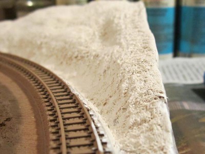

#1154 Messaggio da v200 »

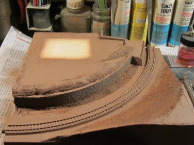

Anche sul piccolo rilievo esterno alla curva il terreno è stato fatto ,

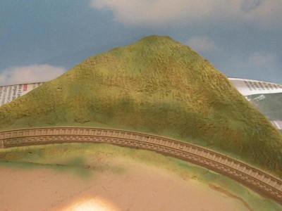

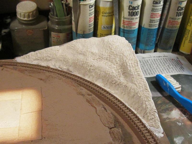

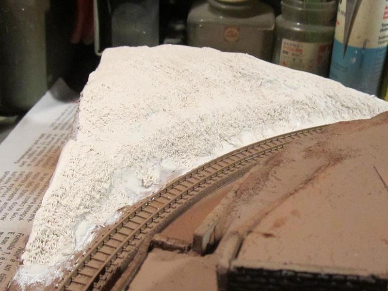

#1157 Messaggio da v200 »

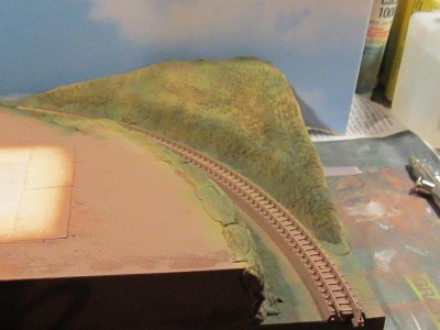

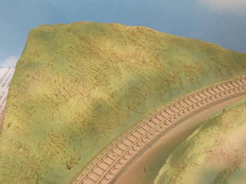

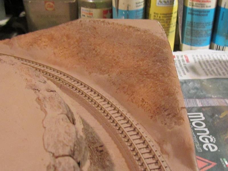

Un passo alla volta riprendo i lavori interrotti [98]
Ecco i primi colori del terreno .

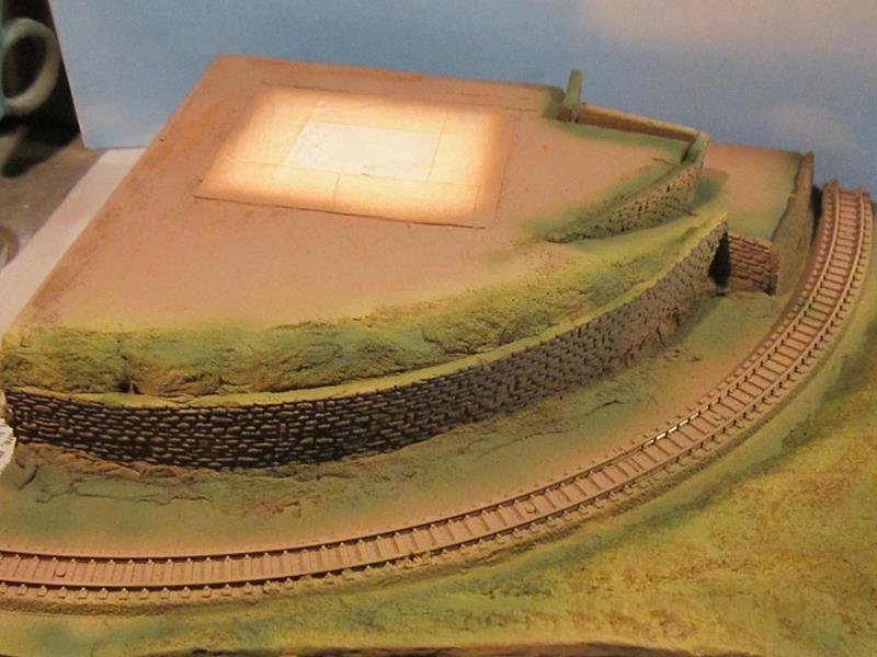

#1160 Messaggio da v200 »

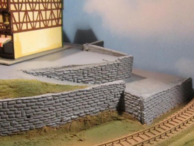

Ecco il grigio di fondo per le parti in muratura e asfalto.

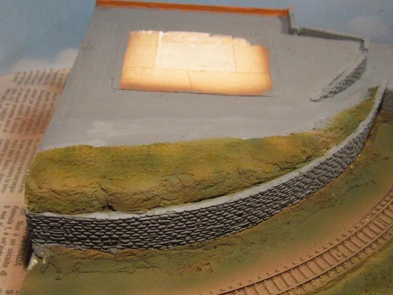

#1162 Messaggio da v200 »
Eccomi qui!! [101]

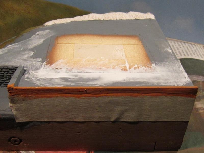

dopo questa lunga pausa dovuta a vari problemi non ultimo la mancanza di voglia estiva sono tornato sui lavori del ultimo modulo [98]

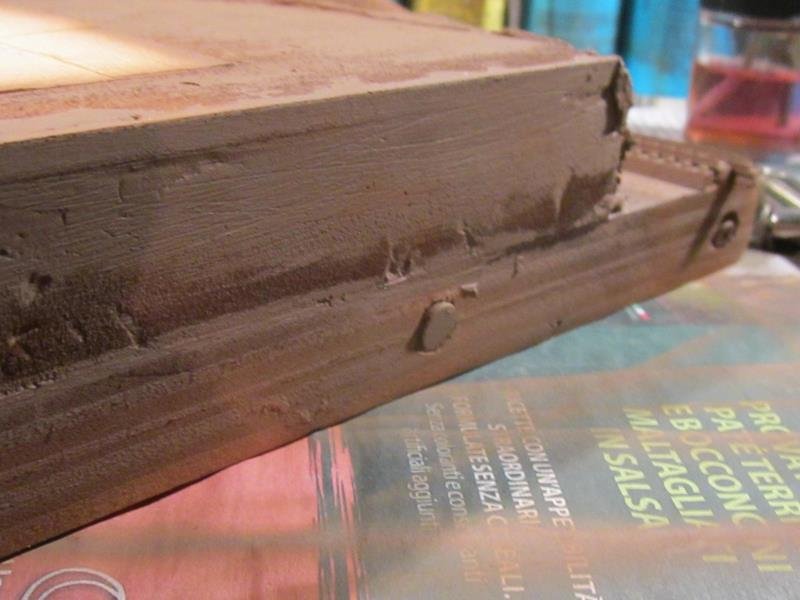

In questo periodo ho rivisto alcuni problemi di rifinitura della struttura paesaggio , dalla perpendicolarità di alcuni lati esterni, rifinitura bordi , , riempimento crepe manto stradale è limite terreno per appaiarlo al modulo contiguo ho aggiunto un piccolo muretto sul lato posteriore dopo i due edifici .
Ecco i lavori .

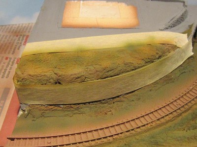

#1166 Messaggio da v200 »
Grazie a Tutti [98]
Dopo aver mascherato con nastro in carta ( molto alla buona , solo per evitare sbaffi di colore ) la piccola parte di terreno ho aerografato i soliti colori per la colorazione di fondo.
Giallo sabbia , terra, verde oliva sempre opachi della Tamiya , mentre i ritocchi in grigio opaco con un colore acrilico in pasta per belle arti dato a pennello.

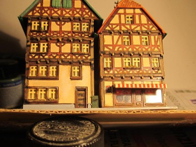

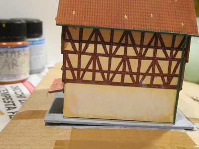

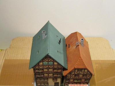

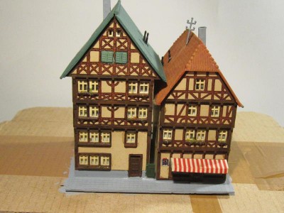

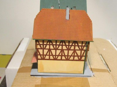

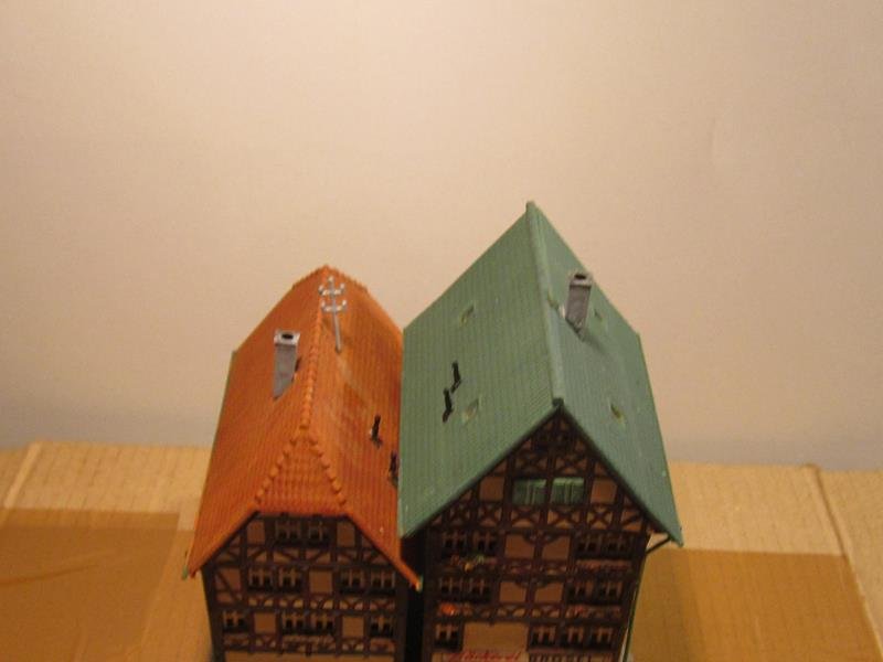

#1168 Messaggio da v200 »

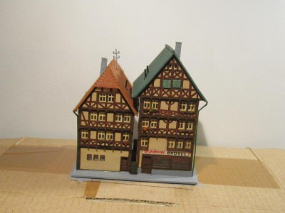

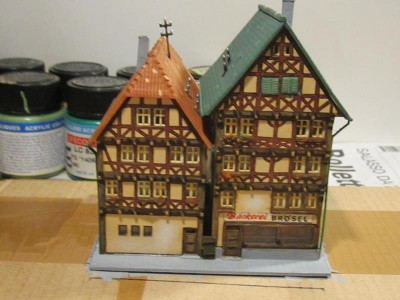

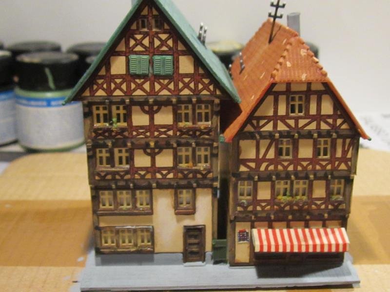

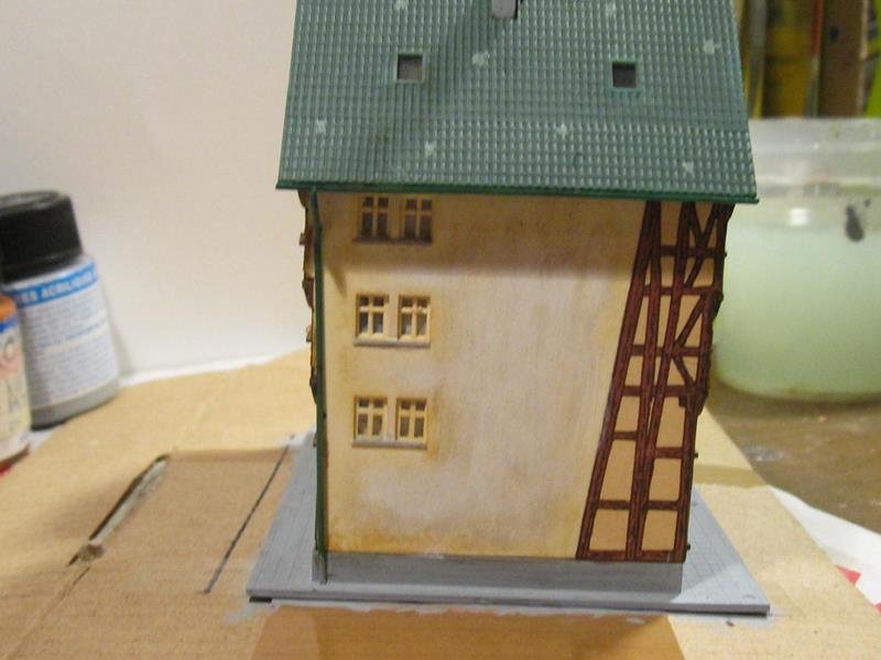

Lasciando un po' il terreno ho iniziato a lavorare sugli edifici.
Questi ultimi sono un mix di parti in plastica per i dettagli della facciate esterne che adesivi in carta stampata, ciò purtroppo fa che le parti in plastica siano troppo lucide stonando con la opacità delle pellicole adesive.
Per uniformare le parti in plastica devo colorale con molta pazienza, poi andrà studiato come invecchiare tutto con una buona armonia causa materiali così differenti .
Per invecchiare la diversa differenza di materiali carta e plastica hanno una diversa assorbenza, quindi dovrò vedere come procedere con quali materiali. Filtri liquidi o polveri.
Per ora ho iniziato a passare i primi colori acrilici opachi a pennello sui dettagli in plastica.
Messaggi: 14262
#1169 Messaggio da Egidio »
[264] Saluti. Egidio. [51]

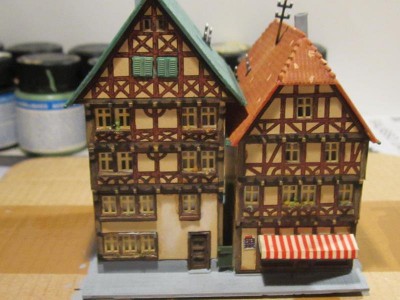

#1170 Messaggio da v200 »

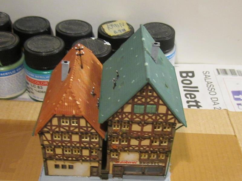

Finalmente tutti i colori base sono stati fatti, prossimo passo invecchiamento
Messaggi: 14262

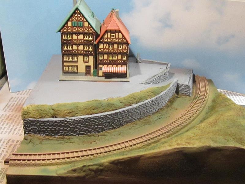

#1173 Messaggio da v200 »
:lol: :lol: Grazie Giorgio

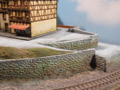

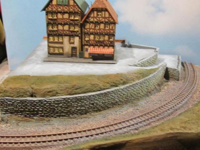

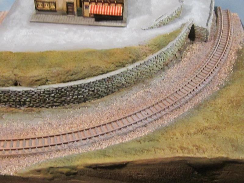

#1174 Messaggio da v200 »

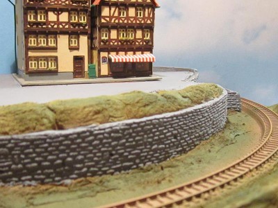

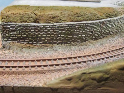

Siamo arrivati fino a qui ,
stesa la massicciata ai lati di quella in plastica dei binari è invecchiata con marrone ruggine e grigio oltre aver colorato le traversine.
Creato punti di colore verde è marrone sui muraglioni , con qualche luce in bianco.
Schiarito l'asfalto.
Passato il filtro ad olio terra di Cassel sugli edifici.
Messaggi: 4277
