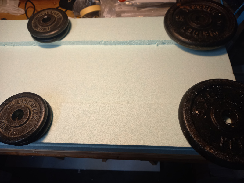

Il test di incollaggio è andato benino ma non benissimo.
I due pezzi all'inizio sembravano incollati alla perfezione, sforzandoli si sono divisi, ma soprattutto la colla sulle due facce è ancora liquida, non secca 🤔 ...dopo più di un giorno, qualcosa secondo me non va.

Ci impiega molto tempo perché quelle lastre non assorbono l’umidità della colla come fa il legno.
Quindi devi aspettare molto di più per una completa asciugatura.
Cavoli ! non immaginavo che ci mettessero così tanto...grazie per il commento... [278]

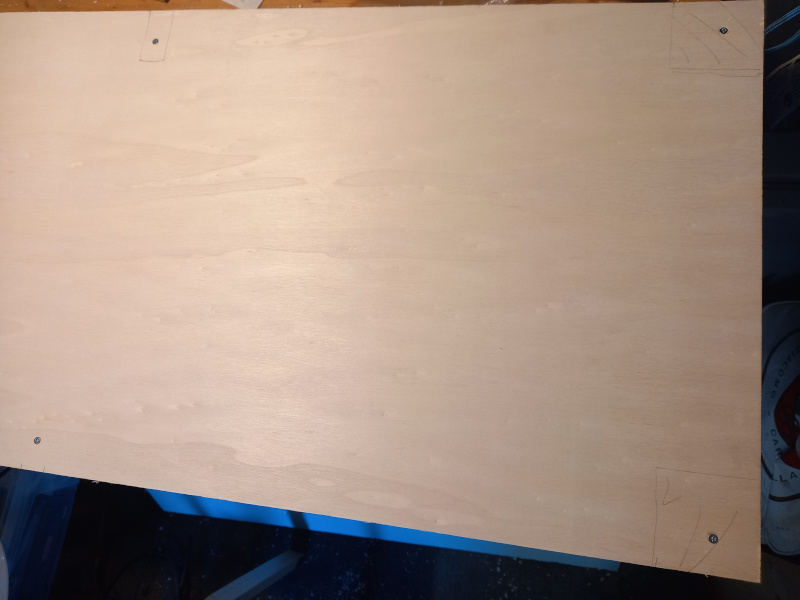

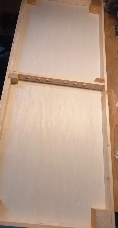

Ma prima di incollare i due pannelli, ho posizionato un fondo sopra il telaio, questa è una cosa su cui ho riflettuto qualche giorno.
Alla fine mi sono convinto a mettere questo fondo perché i pannelli EPS non sono adatti - secondo me - per avvitarci o fissarci sopra tutte le distribuzioni dell'impianto, questo perché si sbriciolano. La loro funzione è quella di aiutare nella formazione dello scenario per le depressioni, dargli delle funzioni strutturali secondo me è un rischio, che non voglio correre.
QUINDI ho deciso di mettere COMUNQUE un fondo di compensato, eccolo qui, avvitato al telaio di base:

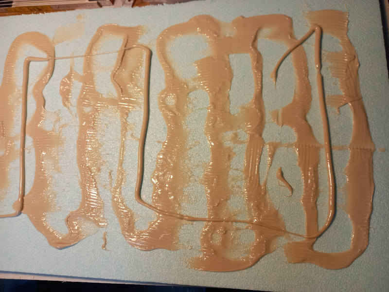

Dopodiché ho incollato (solo tra di loro) i due pannelli da 2 cm (totale 4cm di altezza) con la poliuretanica:
Ci ho messo sopra dei pesi ed adesso sono lì, che si riposano.

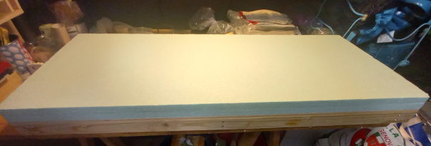

Questo è lo spessore complessivo della base, ovvero 40mm (listello) + 9mm (fondo) + 20+20 mm (EPS) totale 89 mm:
Alla fine ho deciso di incollare i pannelli EPS perché non mi è venuto in mente un sistema di ancoraggio meccanico che non rischiasse di andare a sbriciolare/danneggiare i pannelli.
Come si vede dallo spigolo della foto sopra, sono abbastanza "sensibili" ai colpi...e forse questo è l'unico difetto che presentano IMHO (per ora).
Quindi, incollaggio ma limitato a 6 punti (i 4 spigoli ed i 2 centrali) ...in modo da poter provare un distacco, se proprio necessario in futuro, questo il risultato (foto prima dell'incollaggio).
La colla poliuretanica tende ad essere molto "riempitiva" e densa, quindi consiglio di usarne poca e provare a stenderla, qui i pannelli (con pesi sopra) dopo l'incollaggio sulla base:

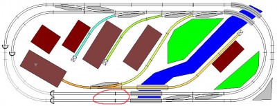

Dopo un giorno di "riposo" ho iniziato a segnare il tracciato, aiutandomi coi binari previsti:
Questo è l'anello esterno del tracciato finale, ho apportato una modifica rispetto all'ultimo progetto che avevo pubblicato:
Nell'area cerchiata in rosso c'era uno scambio per consentire il passaggio dall'anello interno a quello esterno, l'ho tolto ed ho lasciato quello in alto a SX.
Come si vede dalla foto, lo spazio tra tracciato e bordi è esiguo e quindi il posizionamento va fatto con una certa attenzione e cura. Di massima penso che lascerò più spazio davanti: l'idea di avere treni che corrono sul bordo non mi alletta affatto !!!
In particolare, ho cercato di iniziare a tracciare la massicciata che per Z è larga 16mm (i binari con traversine sono 12mm), con non poche difficoltà, la matita sull'EPS non traccia niente e si rischia di fare solchi sul pannello invece che disegnarlo.
Questa è la situazione ad oggi.
Sono in dubbio se "usare" per qualche tempo il layout senza fissare anche niente, a mò di prova, oppure procedere con la posa della massicciata...
Il binario marklin z è alto 1,5 mm, il totale deve essere 4mm (NEM), quindi la massicciata in sughero dovrebbe essere alta 2,5 mm, una misura problematica da trovare, devo decidere se andare per 2mm o 3mm ???
Suggerimenti ?
A.
