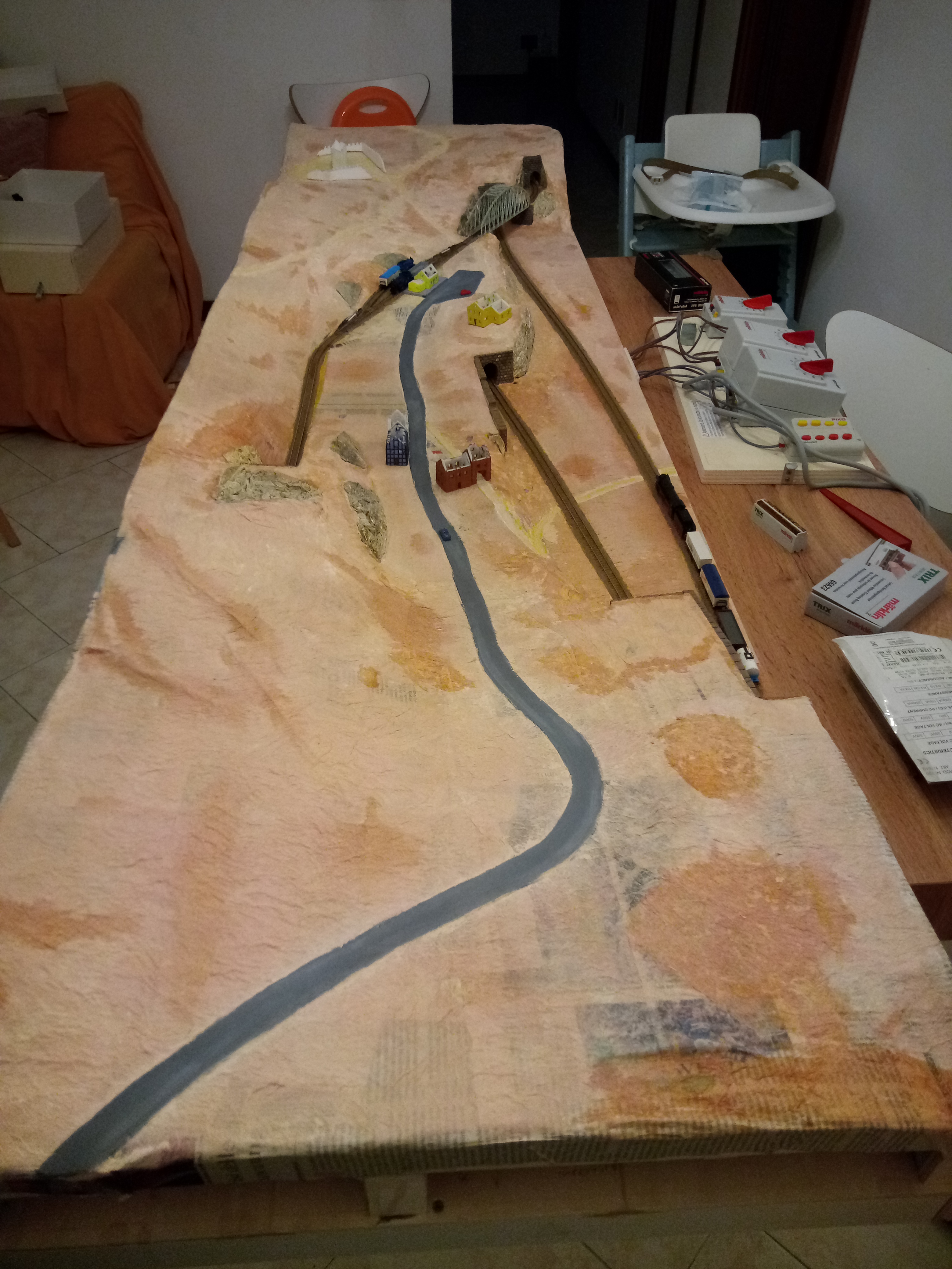

Questa è una foto dell' idea dell' insieme con casette,rovine del castello,strada asfaltata e sentieri.mi aspetto suggerimenti e consigli!

Ora son dietro a verniciare la parte interna di nero e oscurare certe finestre.poi ho intenzione di riverniciare anche la parte esterna degli edifici per dare quel tocco in più.ma il tempo è sempre poco purtroppo.
Domanda:avrei anche l intenzione di ampliare il plastico sia a destra che a sinistra.per poterlo fare devo sostituire due curve con un deviatoio per lato nella parte nascosta.a scollare e fare il lavoro rischio di fare casini?ovviamente nella parte nascosta la massicciata nn l ho stesa.
