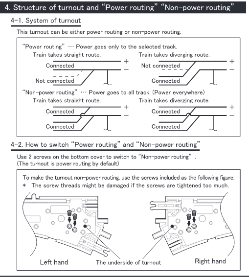

Mi sono guardato ora il manuale dello scambio e voglio capire se la mia ipotesi e' corretta..
Nel mio plastico ho in mente di usare due serie di binari e per ognuno dei due binari vorrei utilizzare due treni che vadano in direzioni opposte (all'occorrenza). Per raggiungere tale scopo, pensavo di alimentare i due binari con due sorgenti diverse, cosi da controllarne separatamente voltaggio e polarita' (i.e. cosi da variare direzione di guida e velocita').
Ora... leggendo tale manuale... l'idea che ho... e' che debba lasciare lo scambio settato in "POWER ROUTING". Confermi?

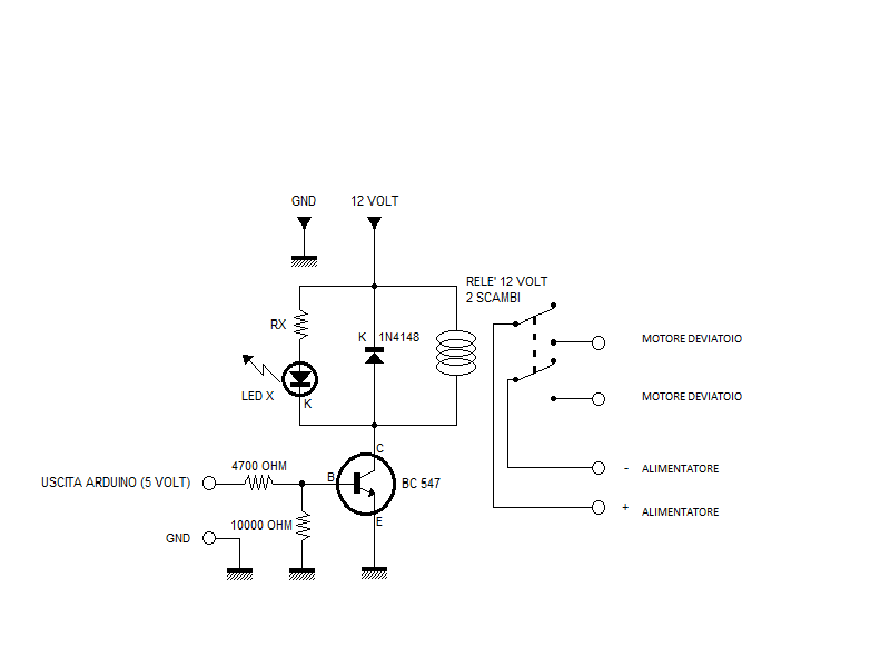

No,
A060 è un decoder DCC per poterti permettere di gestire il deviatoio solo con una centrale DCC.
Per gestire il motore del deviatoio con Arduino devi usare una scheda Arduino con semplici impulsi.
Il PWM qui non c'entra nulla.
Per avere semplici impulsi con Arduino devi usare un relè o un transistor di tipo darlington collegato ad una sua uscita; un transistor NPN tipo BC517 va benissimo.
Questo perchè le uscite di Arduino non consentono di pilotare carchi superiori ad un paio di led (40 mA circa), mentre con un relè o un transistor
darlington puoi alimentare carichi fino ad 1 Ampere ed oltre.
Un semplice schema elettrico con relè da collegare alle uscite di Arduino è questo:
Per gestie il motore in oggetto, dovrai usare due uscite di arduino per i comandi "corretto tracciato" e "non corretto tracciato.
Gli schemi sembrano identici, ma differiscono dai collegamenti dei relè che hanno polarità invertita sulla dicitura ALIMENTAZIONE.
Le uscite MOTORE DEVIATOIO, andranno collegate insieme e saranno i due fili che andrano al motore del deviatoio stesso.
Poi sarà il software a determinare la durata degli impulsi sulle uscite.

Re: Scambi Elettronici Rokuhan Z/1:220 Z scale
#18 Messaggio da v200 »
Per pensante vuol dire che in base alla disposizione degli aghi la continuità elettrica avviene solo nella direzione imposta ( dove gli aghi puntano ) ,mentre il tratto opposto rimane isolato .
Il deviatoio senza inserire le viti è pensante quindi power routing ( configurazione da scatola ).
Avendo aperto un deviatoio Rokuhan ti avviso della sua estrema delicatezza sia per i cablaggi che per i cinematismi, da non forzare con pressioni sul astina manuale di manovra o con impulsi potenti pena danneggiamenti importanti.

Il deviatoio pensante permette di elettrificare il corretto tracciato o la deviata in base alla disposizione degli aghi . Ma rimane elettrificato il piccolo pezzo di "corretto tracciato" collegato alle rotaie del tracciato dopo i cuore verso il tallone, in questo modo il locomotore prosegue il suo percorso.
In pratica gli aghi alimentano una rotaia nella direzione che desideriamo, e scollegandone una sul lato non utilizzato .
potrebbe essere utile questo articolo
http://www.scalatt.it/bottega%20plastici_tester.htm

v200 ha scritto: lunedì 16 marzo 2020, 18:30 Se intendi poi utilizzare Arduino per gestire oltre i deviatoi anche la circolazione dei convogli dovrai utilizzare 2 schede arduino per ogni tracciato.
Comunque nel caso che utilizzi un convoglio sul tracciato A ed uno sul tracciato B , dovrai posizionarne uno sul binario di raddoppio del tracciato A ( esterno ) , togliere l'alimentazione ( in base alla disposizione degli aghi ) dei deviatoi 1 e 2 è posizionare i due deviatoi che uniscono i tracciati nella medesima posizione. fai cambiare il tracciato al tuo convoglio, riposizioni i deviatoi , è sei a postoR079 ミニカーブ複線セット、パッケージ裏面イメージ.jpg
La linea blu è dove mettere le scarpette isolanti.
Domanda, le scarpette isolanti come vengono chiamate dalla Rokuhan?
Cosi' le ordino.
Luca
