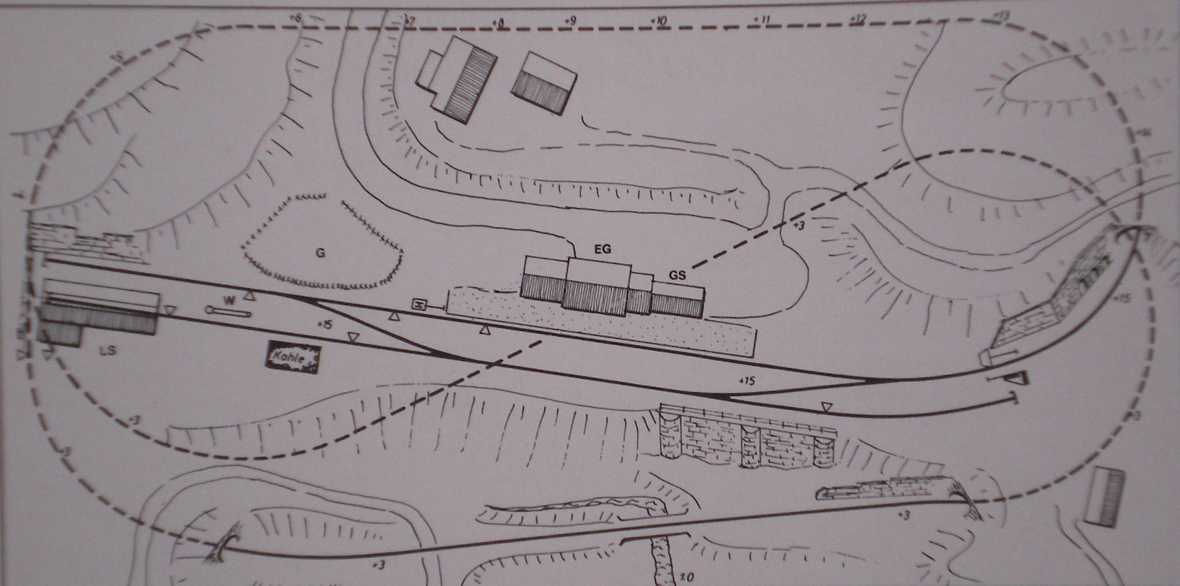

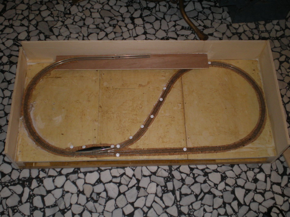

Come ormai saprete, la Z mi ha conquistato e il mio pensiero ormai è tutto concentrato sulle questioni che riguardano questo scartamento! Ho anche intrapreso la costruzione di un plastico cittadino, ma la mole di lavoro che sarà necessario per la sua costruzione, mi ha suggerito di approntare un mini plastico montano di più veloce esecuzione, con pochi automatismi e con tempi più "umani"! Ho sempre preferito plastici con treni che vanno in un punto ben preciso e che danno modo di avere un esercizio realistico, che scompaiono alla vista quando non sono in " scena"e che si alternano come nella realtà! E' stato quindi naturale scegliere una piccola ferrovia da punto a racchetta, un tema a me caro e che spesso ho usato nei miei plastici. Avevo anche un ottimo esempio su un vecchio MIBA "Anlagen Revue", con schema e disegno per il paesaggio.
302,7 KB
Ovviamente ho un po compresso il disegno per motivi di spazio, ma il concetto ed il paesaggio rimarranno abbastanza aderenti al progetto MIBA!
180,21 KB

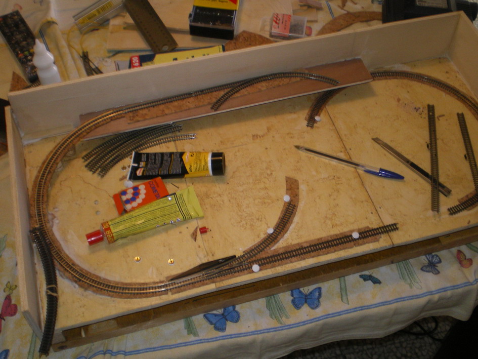

Ho cominciato a verificare gli ingombri, visto che rispetto alla scala N, i deviatoi in Z sono più lunghi e con rami deviati più realistici, e quindi occupano più posto in lunghezza ed in larghezza!
185,98 KB

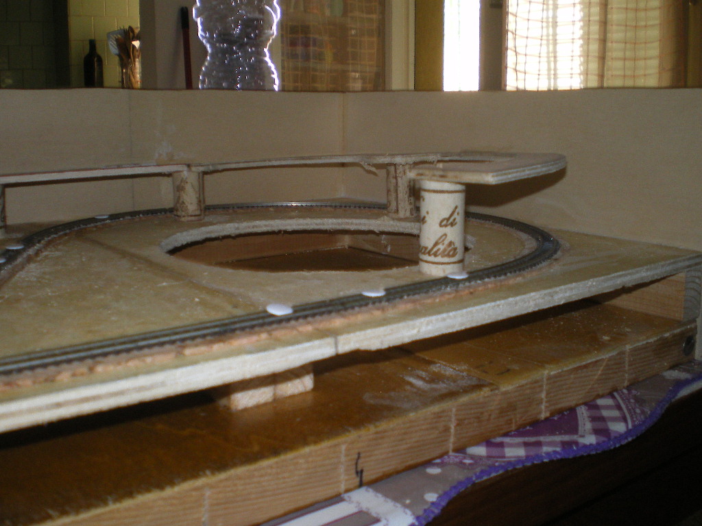

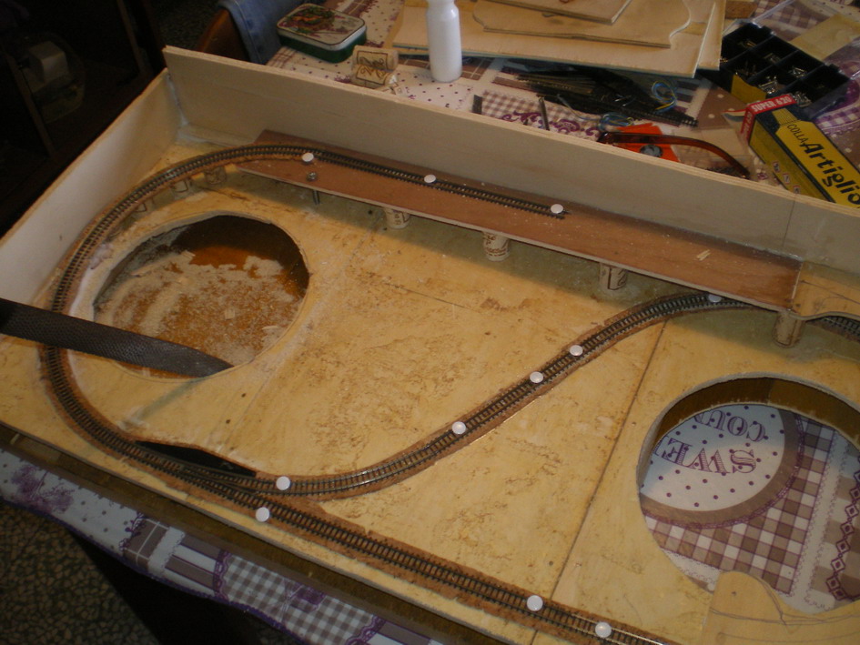

Ho quindi realizzato la racchetta, dotandola di diodi per la fermata e la ripartenza all'inversione di marcia, e ovviamente per ovviare al corto che si crea!
187,1 KB
Ho creato anche delle aperture circolari per poter pulire i binari una volta che saranno coperti dagli altri livelli di binari e paesaggio.

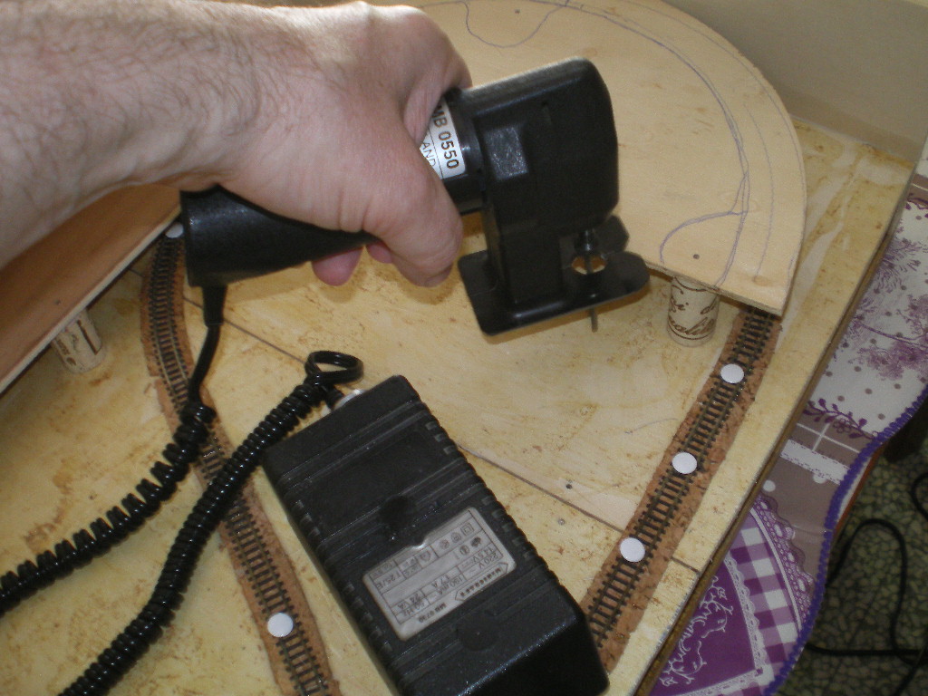

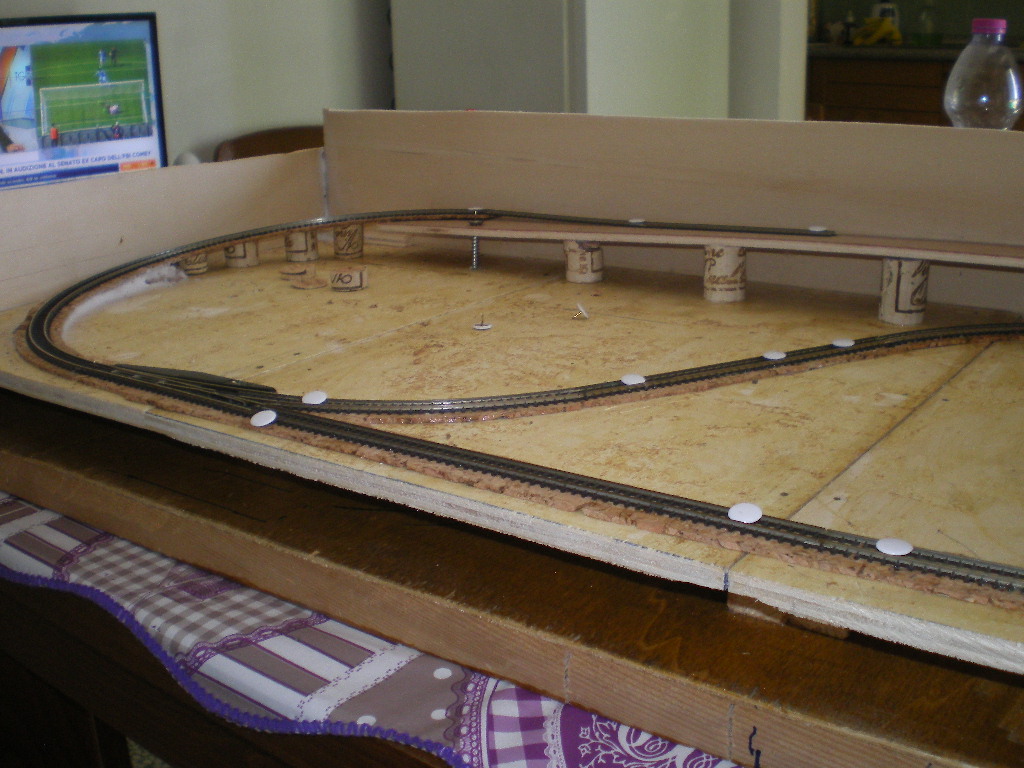

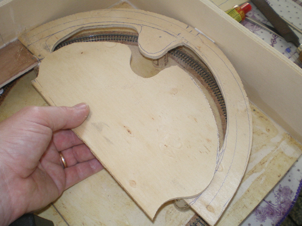

Caro Roby, troppo buono! Diciamo che lavorare su più livelli è sicuramente un buon esercizio per la nostra immaginazione! Dicono che l'uomo riesca ad immaginare in tre dimensioni, e cercare con la mente di ruotare li nostro progetto modellistico è sicuramente molto stimolante. E' un po quello che rovina le nuove generazioni, che ragionano in modo "piatto", senza più usare l'immaginazione, affidandosi al computer invece che al proprio cervello. Ma tornando al plastichetto, eccovi qualche altra fase della costruzione. Il plastico si sviluppa su tre livelli: la racccchetta è sollevata di un livello per aver modo di realizzare un piccolo ponte ed alcune zone più mosse. Al di sopra abbiamo la stazione di testa, contornata da piccoli rilievi che saranno" rinforzati" dalle quinte della MZZ sullo sfondo. Le rampe sono state realizzate con turaccioli di sughero, soluzione che è piaciuta molto agli amici tedeschi di FB, specie dopo aver spiegato che, per una migliore riuscita del lavoro, è preferibile usare tappi di Chianti DOCG, come i miei!! :grin: :grin: :grin: :grin: :grin: :grin:
262,88 KB
Per le rampe ed i vari pezzi in conpensato mi sono servito del mio caro ed utile seghetto Minicraft, amico insostituibile in tutti i miei (tanti) impianti! :smile:
251,33 KB
271,4 KB

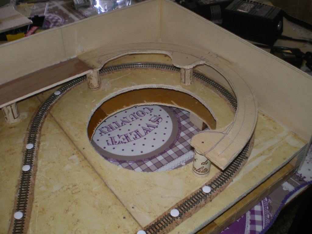

Interessante utilizzare i tappi in sughero per i rialzi, oltre a essere facilmente tagliabili a misura smorzano le vibrazioni :wink: :grin:
Quindi il rumore

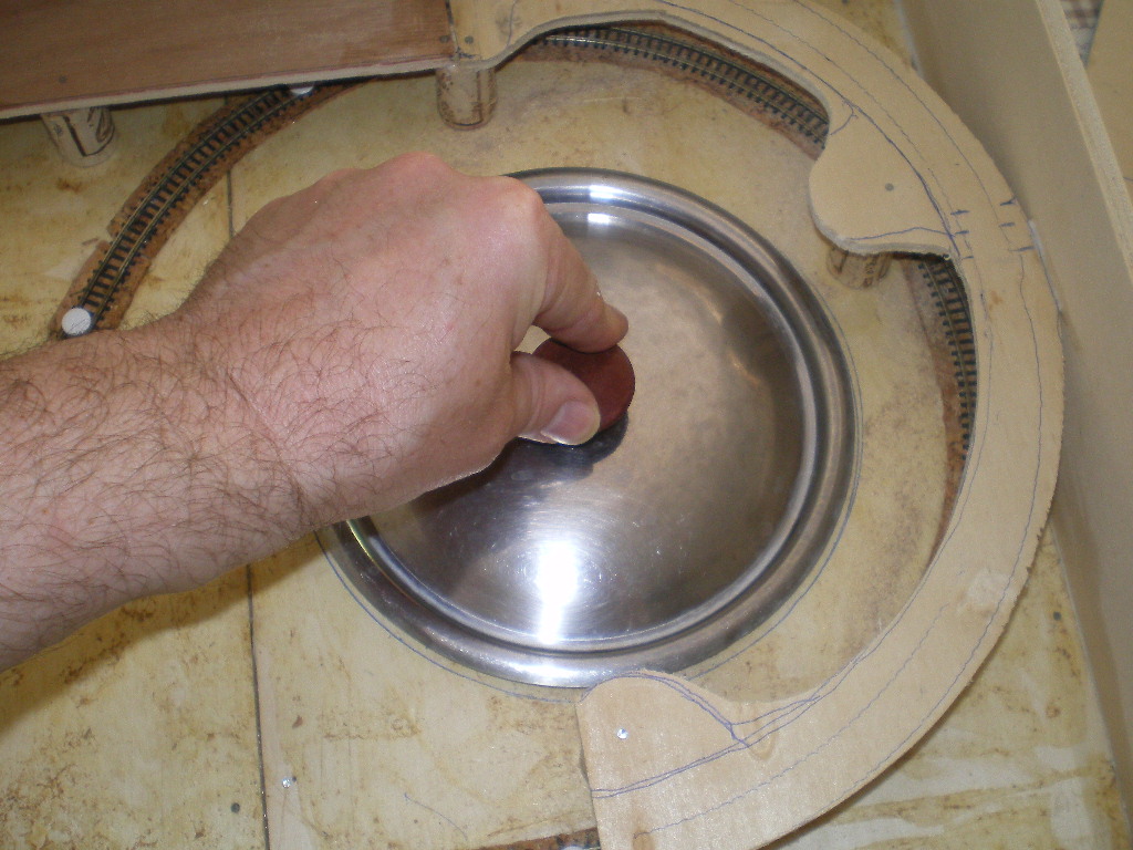

Qui nelle foto i tagli circolari fatti con l'aiuto di un coperchio di dimensioni opportune. Le rampe hanno una pendenza del 3 per cento scarso, quini nessun problema per le loco Marklin, veri e propri muletti a dispetto delle loro dimensioni!!
Le rampe sono ancorate in parte sulle pareti del plastico, visto che spesso corrono proprio sopra i binari del piano inferiore ed in parte su piloni di sughero! Sughero in fogli anche per isolare i binari, nessun chiodo, ma solo colla a contatto!
266,96 KB
401,11 KB
246,9 KB

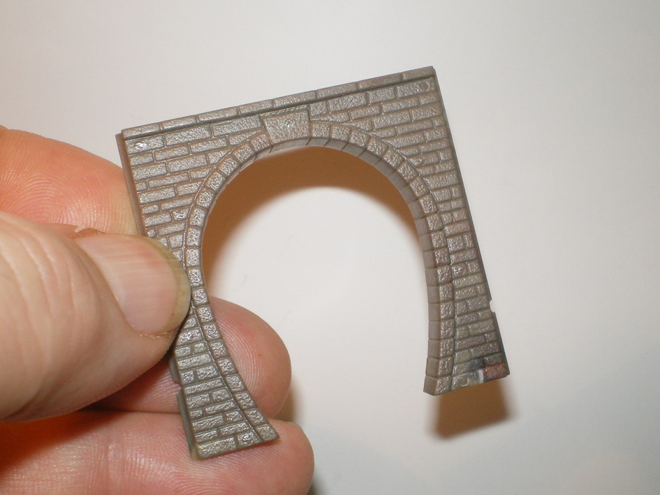

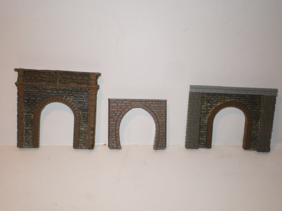

Stavo pensando al fatto che gli imbocchi di galleria in Z, come nelle altre scale, sono davvero enormi, devo "rimpicciolirli "e magari farmene
qualcuno di sana pianta per non averli tutti uguali! :smile: :smile: :smile: :smile: :geek: :geek:
Messaggi: 10414
Re: Un plastico, in attesa del .......plastico!! in scala Z/1:220
#14 Messaggio da v200 »
Hai ragione sono eccessivamente larghi, poi quelli doppi enormi.
Quelli singoli con la canna completa un po migliorano, ma non del tutto :?
131,17 KB
A me sembrano enormi anche quelli singoli......se guardi bene quello in foto si notano dei tagli dove si possono accorciare in altezza, però rimangono sempre troppo larghi!! E' inutile, devo provvedere e farl dimagrire!! :grin: :grin: :grin:
Messaggi: 10414
#16 Messaggio da v200 »
Toglier qualche mm al centro :wink: con pazienza e mano ferma :smile:

Ciao Ugo i prodotti Faller , Noch e Bush non seguono perfettamente la norma nem 105 tendono ad essere un po più larghi del dovuto :wink: .
Specialmente per contenere il disassamento delle testate carrozze se si posa il portale in curva.
Autocostruendosi i portali perfettamente a norma nem 105 confrontandoli con i portali pronti commerciali noti la differenza immediatamete. bisogna poi ancora tenere in conto la sagoma limite per i pantografi alzati sovente i portali pronti sono bassini , quindi volendo far circolare loco con pantografi alzati e catenaria installata vanno rivisti profondamente :wink: :cool:
Messaggi: 10414
#20 Messaggio da v200 »

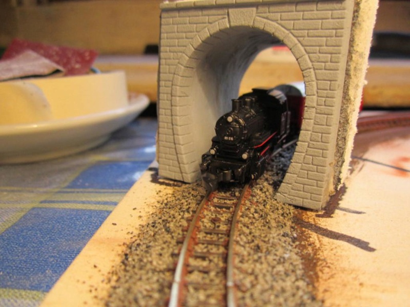

Qui il portale Faller momocanna in 1:220 da me utilizzato, come puoi notare con la loco sul tracciato si ha troppo spazio ai lati e in altezza.
Costruendo le pareti della canna si nota un po meno.
153,14 KB
135,74 KB

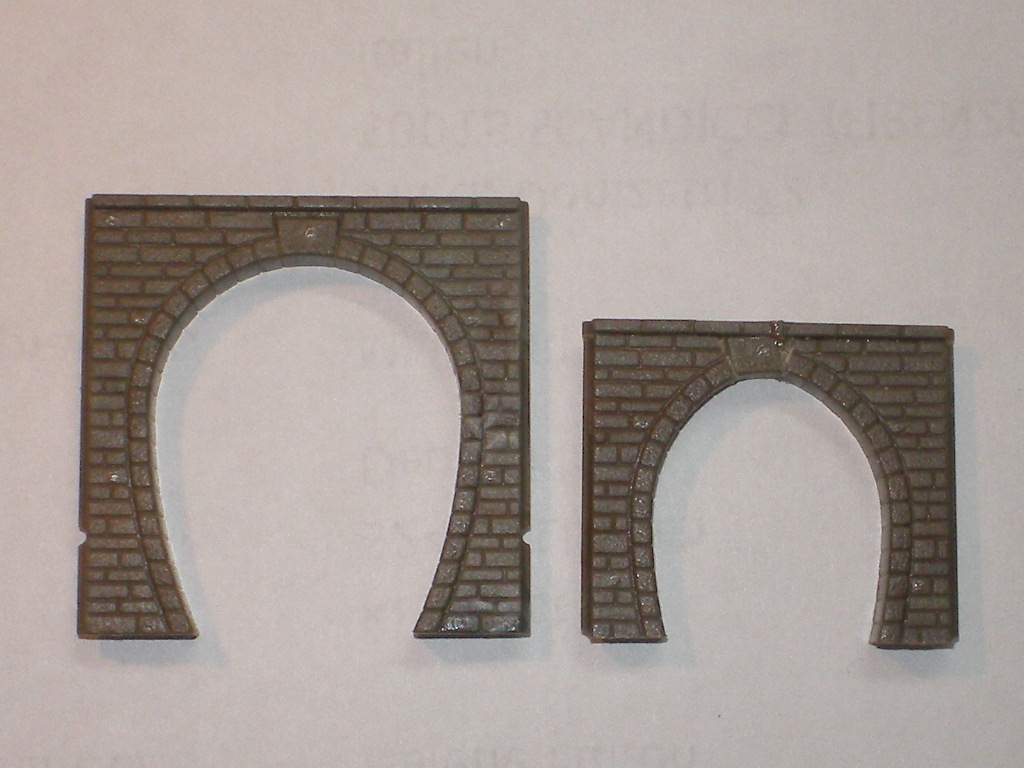

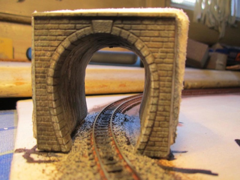

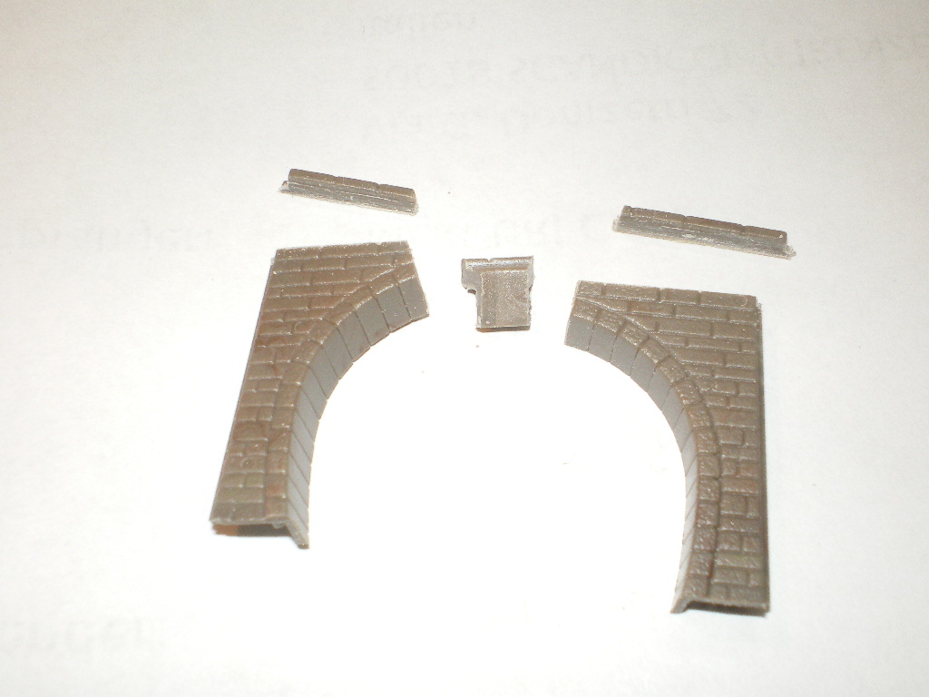

Certo, ci sono dei compromessi nelle dimensioni, è normale! Le norme potrebbero essere applicate in rettilineo e con loco diesel e a vapore.......con loco elettriche gia bisogna maggiorare, e molto ,l'altezza! Io ho ridotto le dimensioni in questo modo:
179,44 KB
245,72 KB
Ho eliminato dei pezzi di pietra su ambo le parti, ed ho ricomposto il tutto. Anche l'altezza è stata ridotta. Ottenuto le dimensioni volute, ho clonato il portale e ne ho fatto delle copie in gesso!!

E hai fatto bene, indubbiamente. Io invece ho modificato i portali, ridimensionandoli!
Qui di seguito alcune elaborazioni/ricostruzioni di portaliin Z!!
101,85 KB
