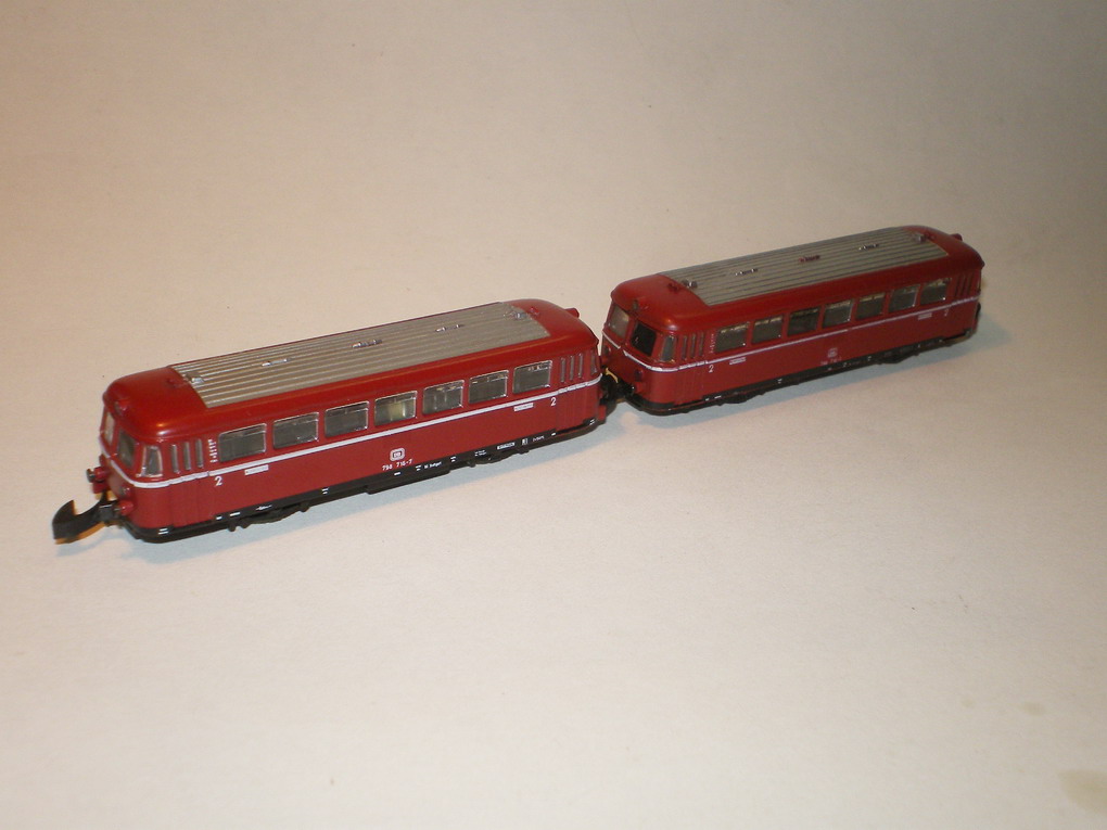

TAA DAA :cool: :cool: :cool: :cool:
regalo di compleanno :grin: :grin: ( il 15 di questo mese sono 55)
Schienenbus Vt 98 con rimorchiata.
xImmagine
125,35 KB
99,49 KB
103,06 KB
102,46 KB

v200 ha scritto:
Bellissimo ed utile acquisto! Ce l'ho anch'io e ,a meno che non abbiano cambiato sistema, ti consiglio di migliorare la presa di corrente per tutti e due i pezzi, collegandoli elettricamente tra loro! Migliorerai la presa di corrente per l'unità motrice, ed evitereai lo sfarfallio dell'unità folle illumiminata!! :smile: :smile: :smile:
123,82 KB

Oggi piccola manutenzione dello Schienenbus motrice pulite bene le ruote che erano un po ossidate e oliati gli ingranaggi molto secchi.
Doveva essere stata molto tenuta in magazzino.
Era un pezzo che desideravo molto per i miei mini plastici, si ambienta bene in molti ambienti.

Bello! Roberto complimenti! Gli "Schienebusse" mi piacciono tantissimo, ma non ne ho visti in scala Z o comunque di Märklin. Chi è il produttore ?
Messaggi: 10414
Re: Cosa si può fare in Z (nuova discussione)
#237 Messaggio da v200 »
E' proprio di Marklin art 88311.
http://www.maerklin.de/de/produkte/deta ... cle/88311/
solo che adesso è fuori produzione lo trovi solo più su ebay anche a prezzi cari

v200 ha scritto:
Grazie Carlo per la dritta :grin:
potresti darmi qualche dritta in più o foto del lavoro?
Devi collegarele prese di corrente della rimorchiata al quelli della motrice, ovviamente avrai il convoglio bloccato, ma la marcia migliora tantissimo così come la stabilità della luce centrale della rimorchiata! Qust'ultima, zavorrala un po ,poichè è un po leggerina.Vedrai che cambiamento!! Ho un olio particolare super collaudato....se mi paghi le spese di spedizione (qualche euro, visto che è un dosatore siringa da 0,5 ml) te lo mando, è eccezionale!!

Grazie Carlo,
appena ho un po di tempo mi studio come fare le modifiche, solo una cosa i cavetti li fai uscire sotto al telaio praticando un Foro?
Per l' olio utilizzo quello per armi non attira la polvere, oppure grasso al molibdeno o polvere di grafite

..confermo il consiglio della composizione bloccata con prese di corrente su tutte le ruote collegate.. nel mio plastico N ho una triebwagen Arnold e tutti e 3 gli elementi sono illuminati e collegati elettricamente tra loro, quindi sono 6 carrelli per un totale di 24 ruote prendicorrente: ti assicuro che quel convoglio gira fluido e a luci accese fisse anche sulla polvere dove tutte le loco si piantano :wink:
