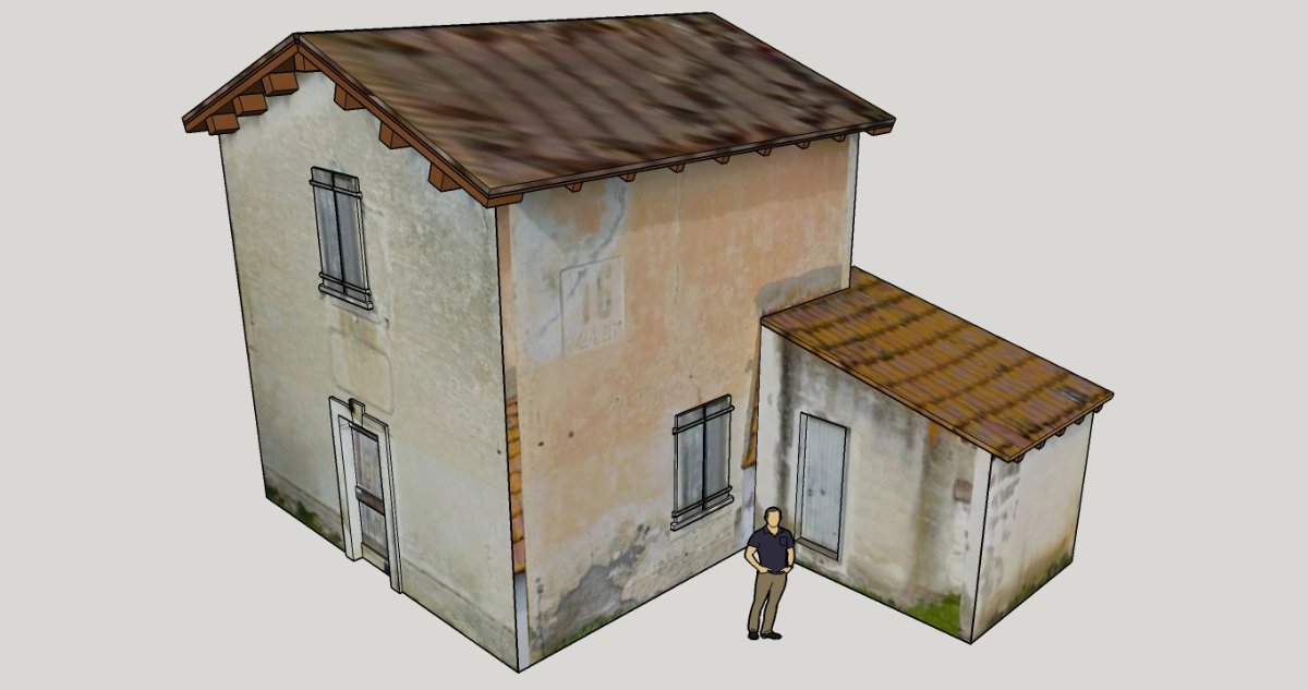

Ho trovato in rete un casello in disuso in 3D, mosso da raptus immediato ho realizzato la mia versione in H0 con SketchUp, ed è venuto fuori questo

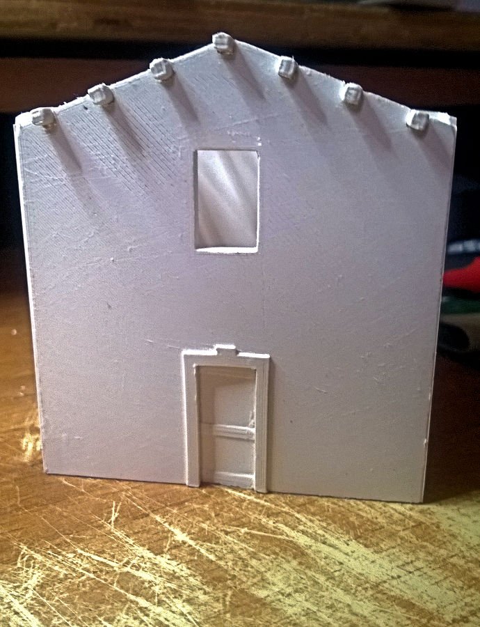

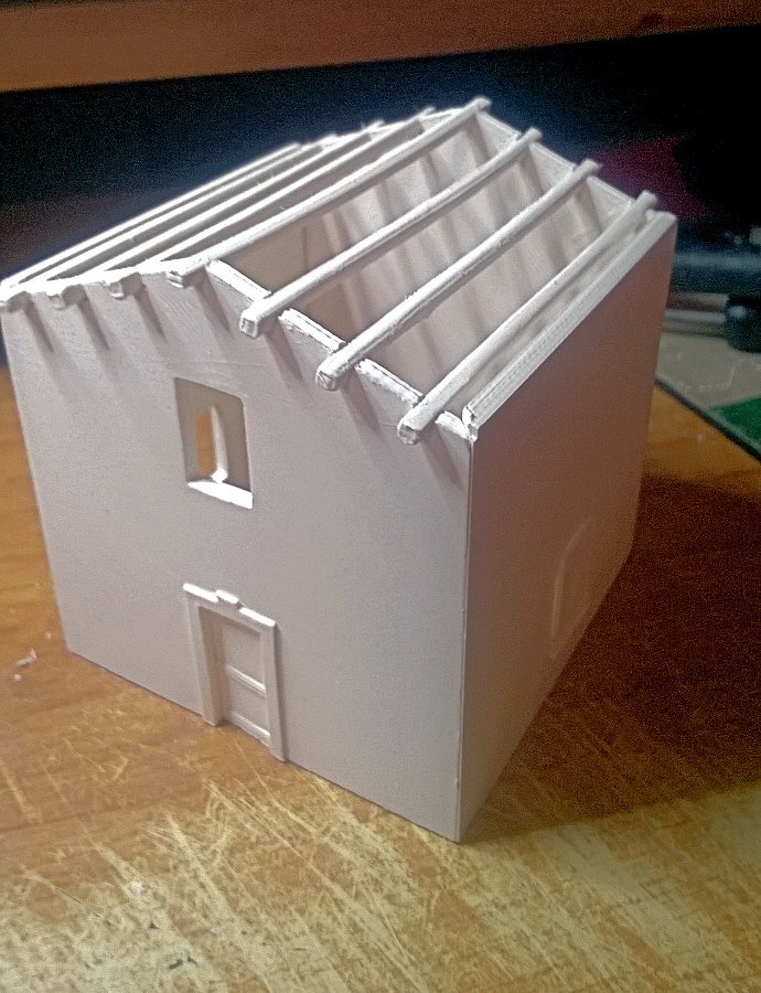

creato i particolari, dato in pasto alla mia fida stampante, questo è il risultato
adesso con molta calma, perchè ho esaurito l'energia dei miei neuroni, cercherò di completarlo, il mio problema sarà la verniciatura per realizzarlo abbastanza realistico.

E' venuto molto bene!!
Anche come qualità di stampa !!
Darei una telatina leggera solo per togliere le bave o i piccoli inestetismi e poi una mano di primer.
Re: Vecchio casello in disuso
#4 Messaggio da sal727 »
Grazie [101]
@Roberto, questa volta ho usato un altra tecnica, visto il modello piuttosto semplice, ho stampato con la parte in evidenza come primo layer attaccata al piano in vetro, questo comporta la parete liscia senza particolari sbavature, poi una leggera carteggiata per poter essere verniciato bene, i particolari li ho fatti su misura a parte e direi che non è male, certamente su un modello un po' più complicato e ricco di particolari è da verificare se conviene.

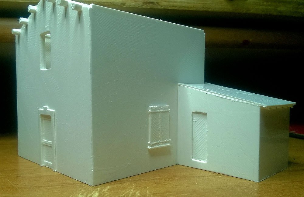

Oggi mi sono dedicato alla stampa del gabbiotto laterale
stessa tecnica del precedente, non è stato carteggiato e come si può notare è lucido senza elevati segni della stampa.

Immaginavo.
Ma è venuto molto bene !!
