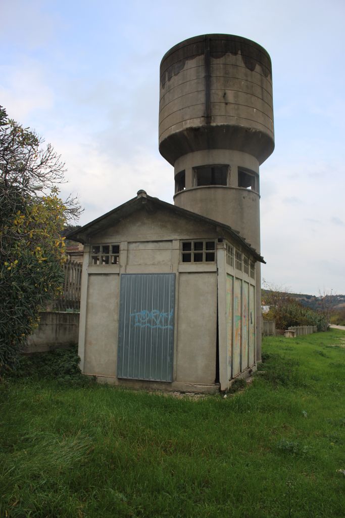

Il progetto e' la realizzazione della torre piezometrica della stazione di Fossacesia per il nostro Plastico del Museo.
125,58 KB

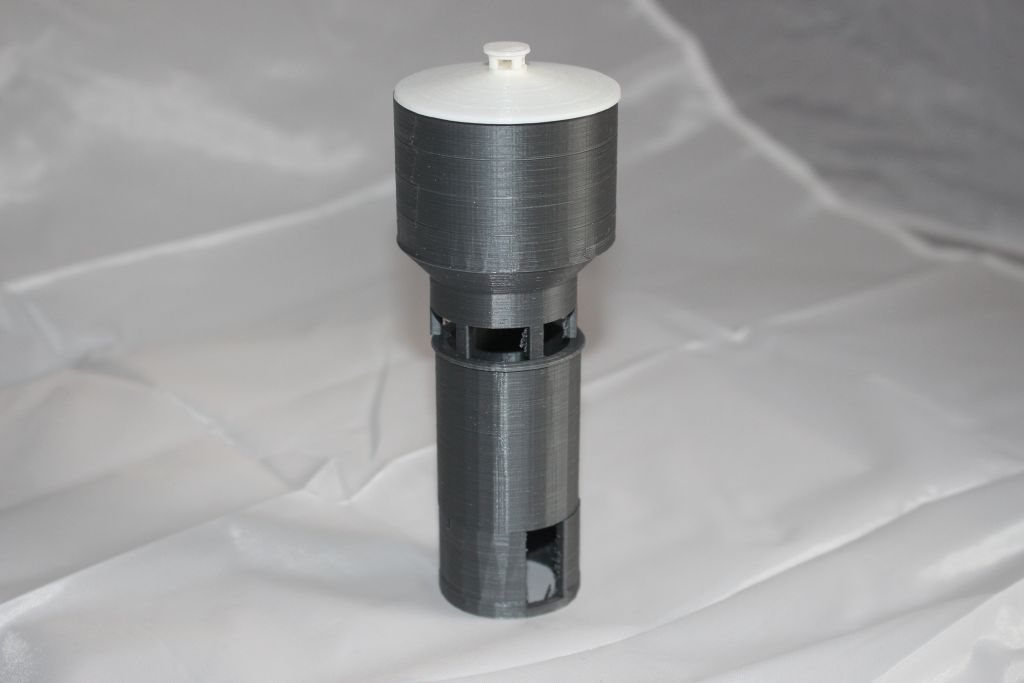

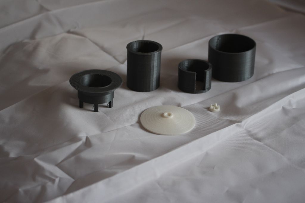

Ecco una prima prova ottenuta semplicemente appoggiando l'uno sull'altro i vari pezzi:
54,26 KB
Ecco i vari componenti :
64,73 KB
Ho utilizzato per la costruzione PLA grigio e bianco quando mi finito il primo.
Si nota nelle foto la tipica finitura 'rigata' delle stampanti 3D a filamento, resa ancora piu' accentuata, otticamente' dl colore 'agento' del materiale.
La fase numero due del progetto ora consistera' nella finitura ( stuccatura e carteggiatura, probabilmente ).
Alla prossima, Antonello

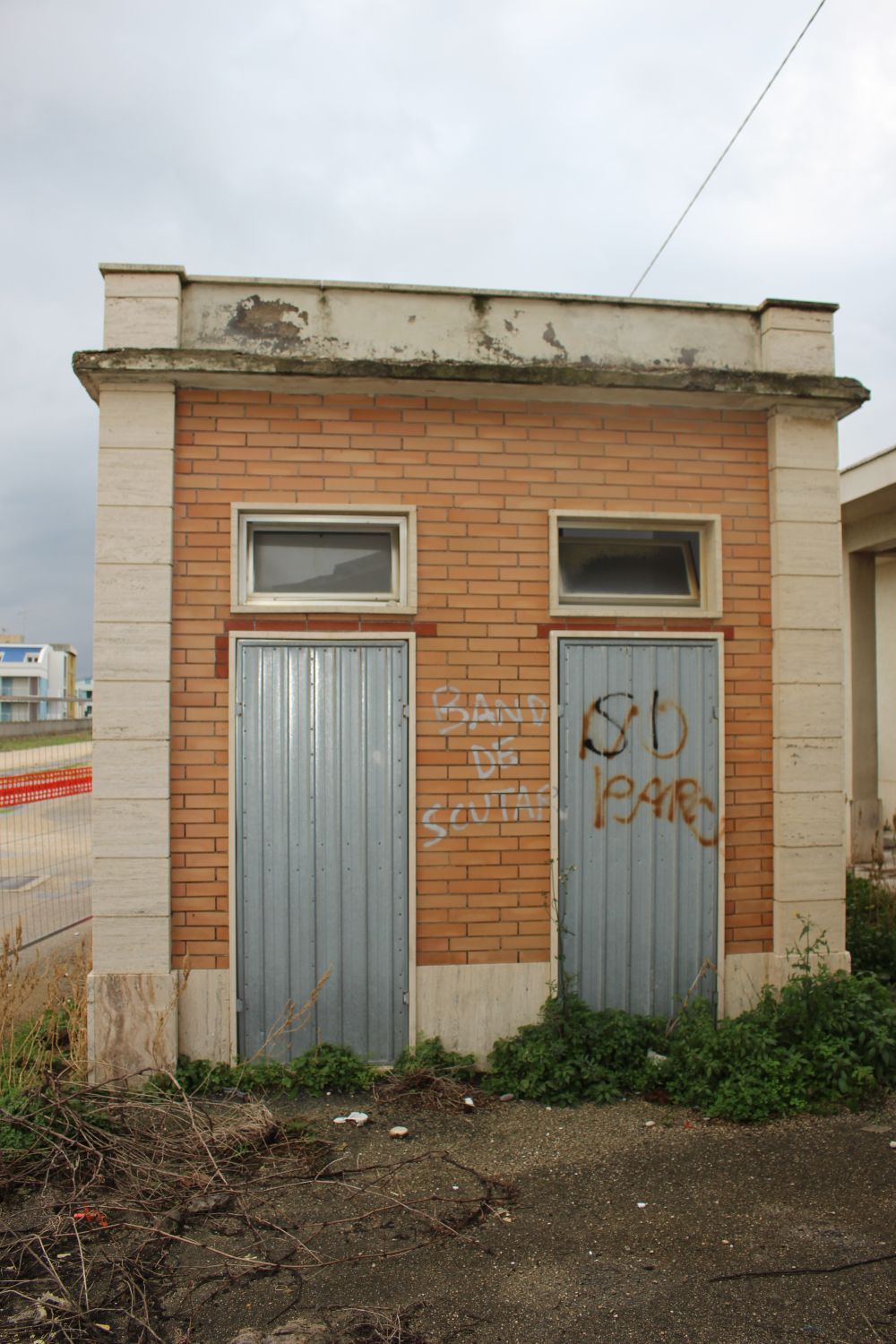

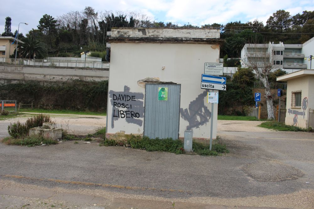

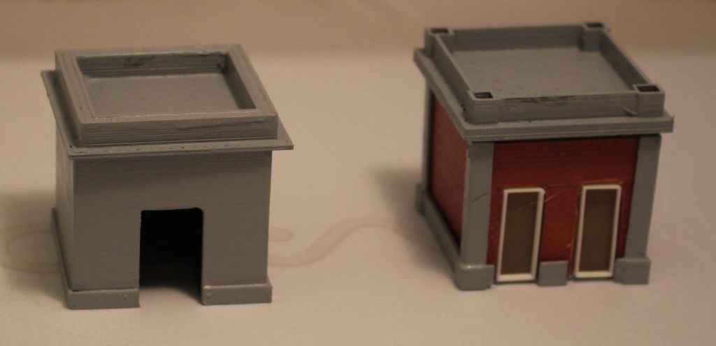

Eccoci alle prese con due nuovi piccoli edifici della Stazione di Fossacesia:
164,85 KB
232,56 KB
Quello a sinistra e' stato realizzato completamente in 3d con il PLA mentre i 'cessetti' sono stati realizzati in PLA per tutti i particolari eccetto il muro a mattoni di provenienza Auhagen.
I vari pezzi sono solo appoggiati e spruzzati con una mano di stucco liquido per una prima prova di montaggio.
Antonello
32,84 KB

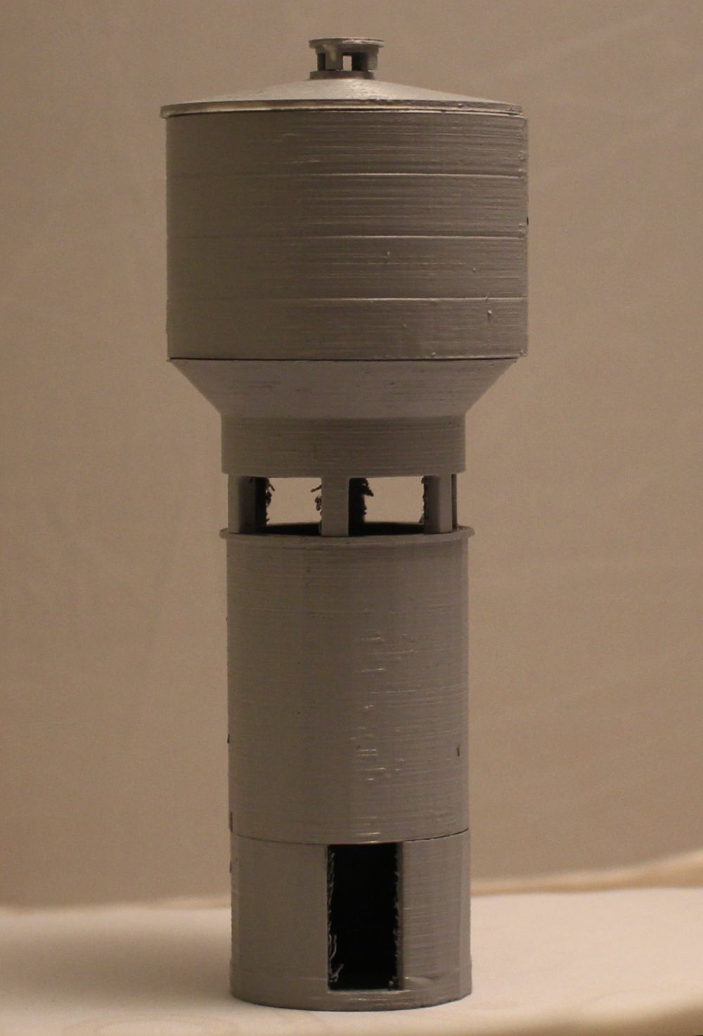

A proposito di stucco, ecco come si presenta la torre dell'acqua dopo una prima mano ( pezzi sempre appoggiati uno sull'altro )
Antonello

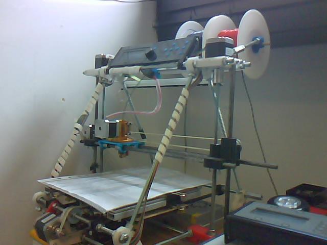

oltre Antonello ne ho una anch'io ... autocostruita!
32,82 KB
vedi sottopasso topic.asp?TOPIC_ID=11694&whichpage=2
disegnato e realizzato da me

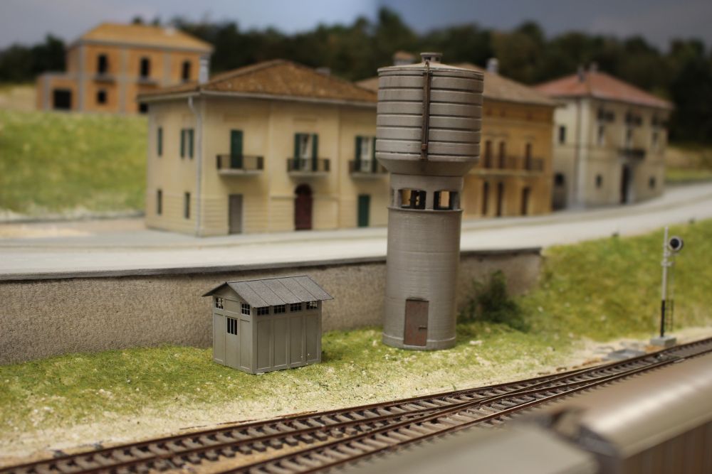

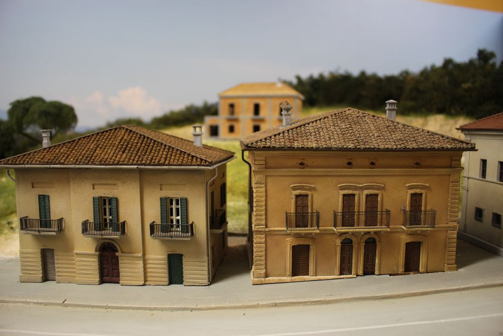

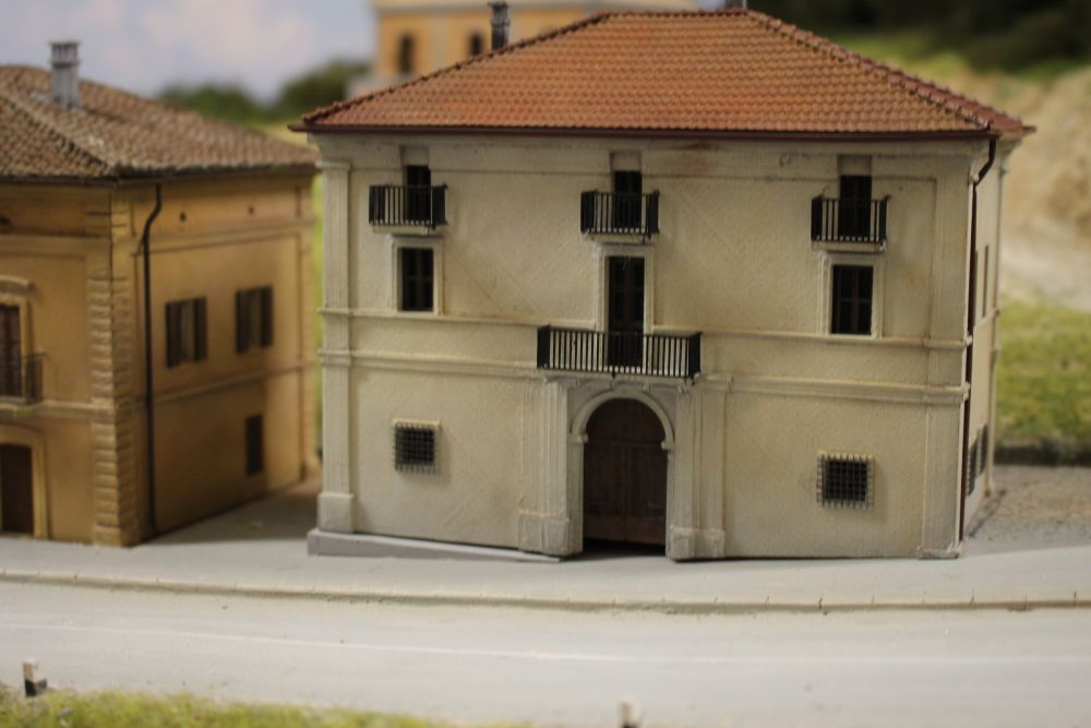

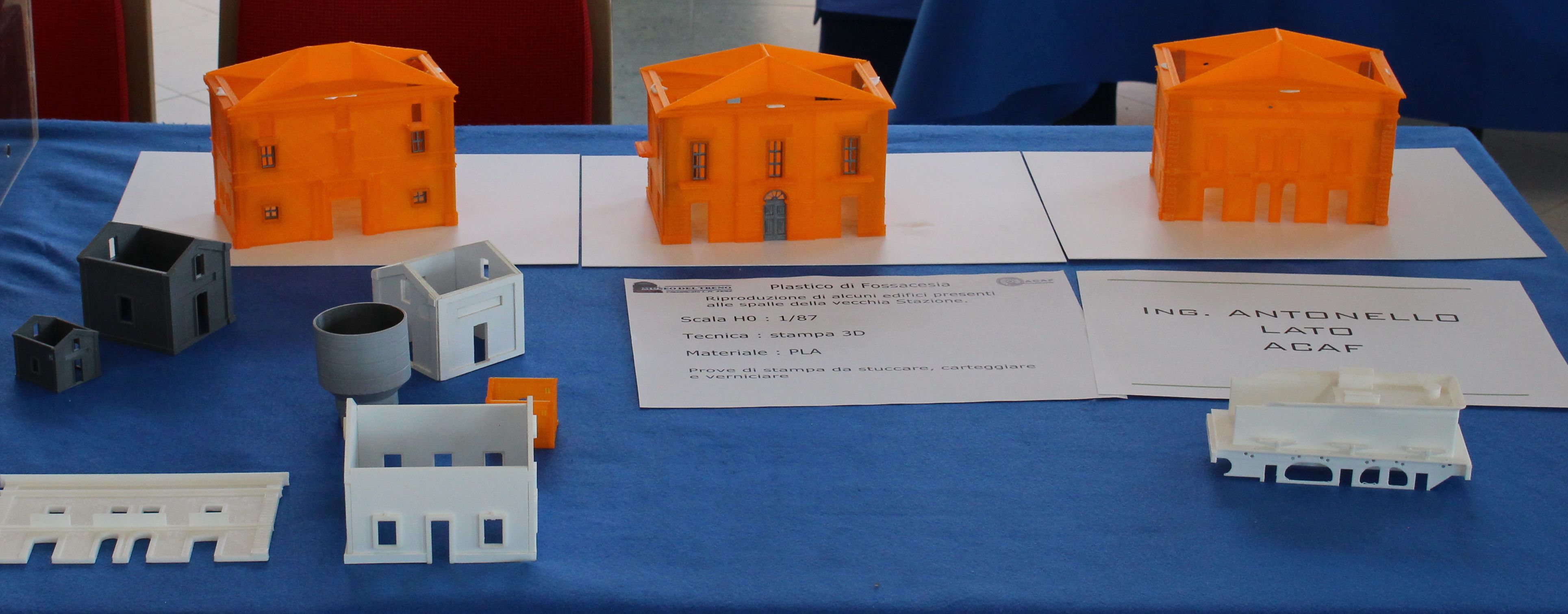

Molti mesi, molto lavoro ed ora una aggiornamento.
Nella prima foto potete vedere un po' delle mie produzioni, in particolare i tre edifici arancioni (il borgo del plastico di Fossacesia in costruzione )
488,75 KB
Nelle altre foto gli stesi edifici sapientemente verniciati e invecchiati da Carlo Borra
111,77 KB
112,15 KB
91,96 KB
